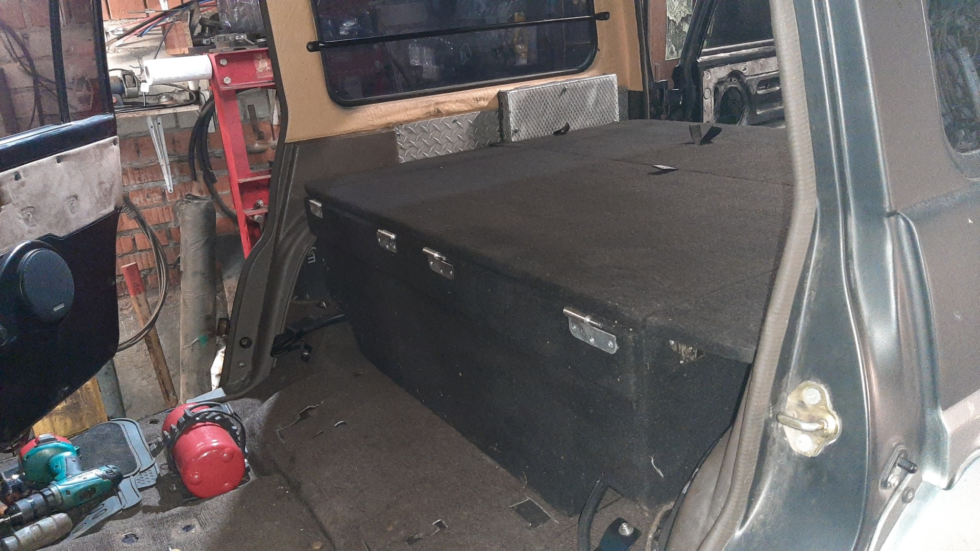

Спальник заказывали в КуражГараж.
Это не первый спальник, который мы у них покупаем. Цена и качество очень нравятся. Ребята вдумчивые, делаюм отлично. Сроки исполнения маленькие.

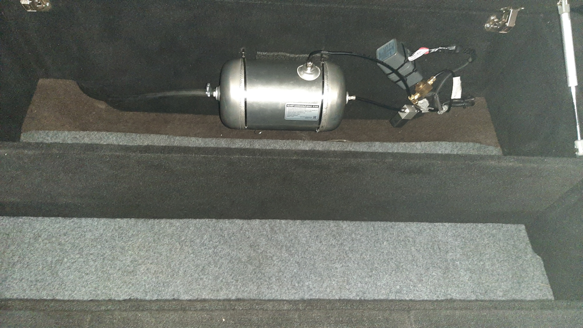

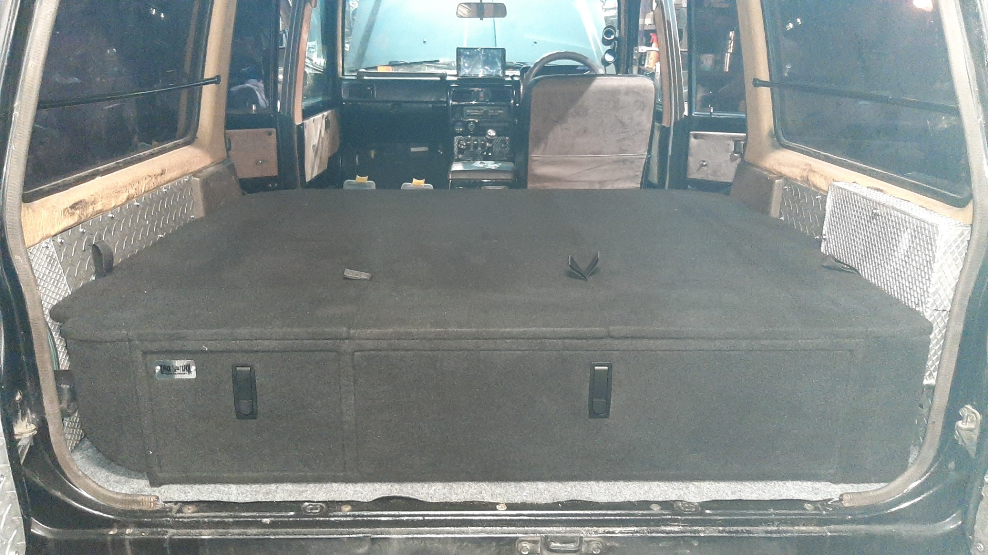

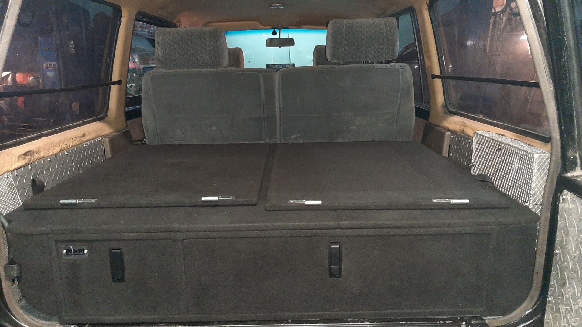

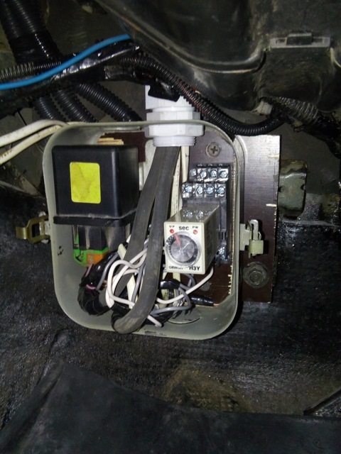

По спальнику пришлось дорабатывать наши хотелки. Ребята приехали на место, все обсудили, приняли нужные решения. Основные вопросы были в том, что спальник должен был быть короче (сдвигали сиденья на зад, на 8 см.), нужно было сделать вырез с одной стороны под корпус компрессора и с другой стороны под шланг подкачки. Также в дальнем большом отсеке сделали перегородку, так как там установлен воздух и не хочется повредить трубки или реле блоки и отсечки надува.

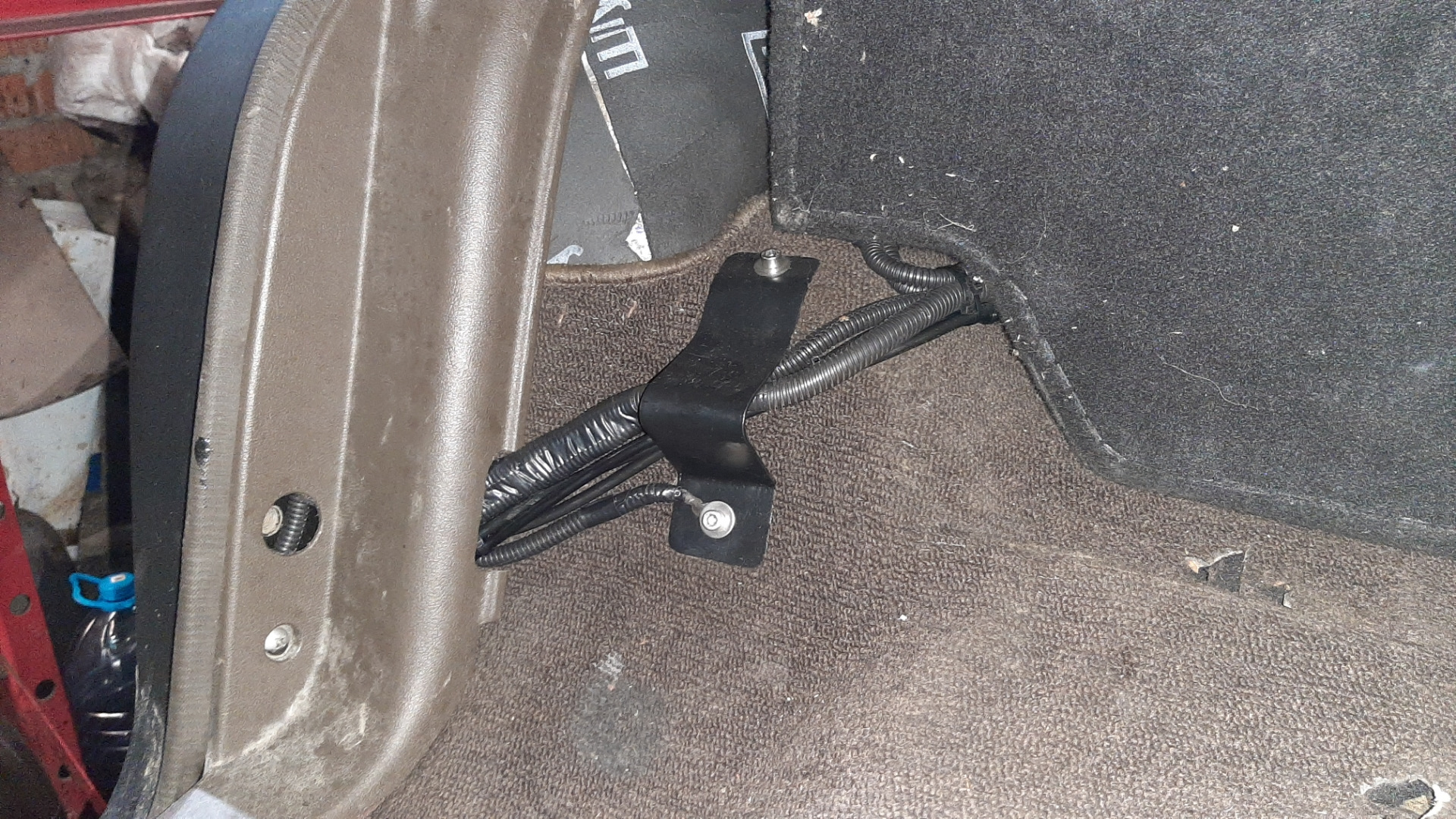

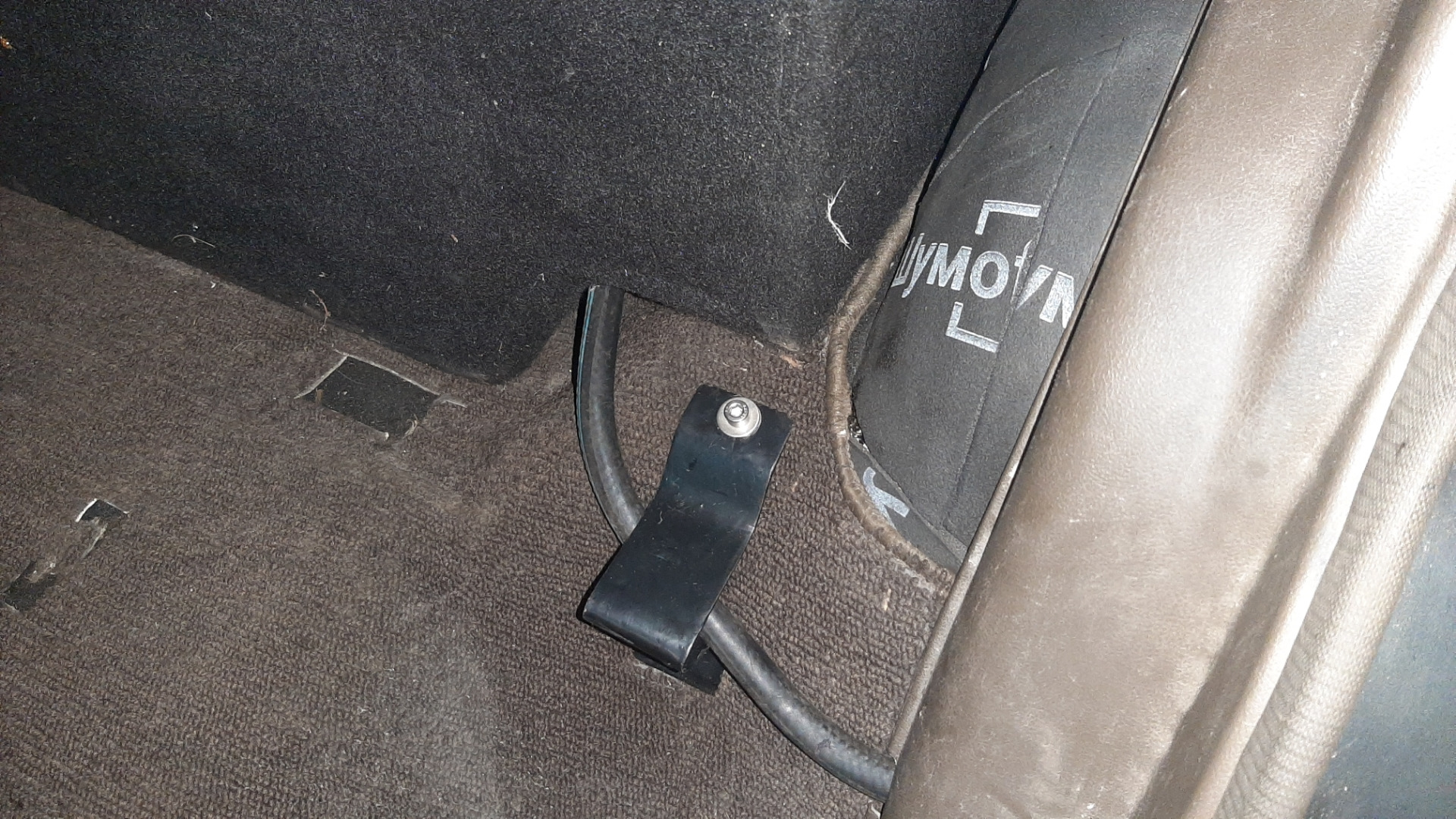

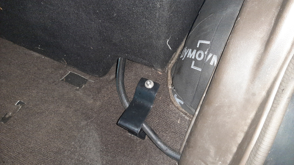

Весь "воздух" закрепили в спальнике, но предусмотрели так, что если ресивер и реле отсечки открутить от стенки спальника, то тогда спальник можно спокойно извлечь из автомобиля.

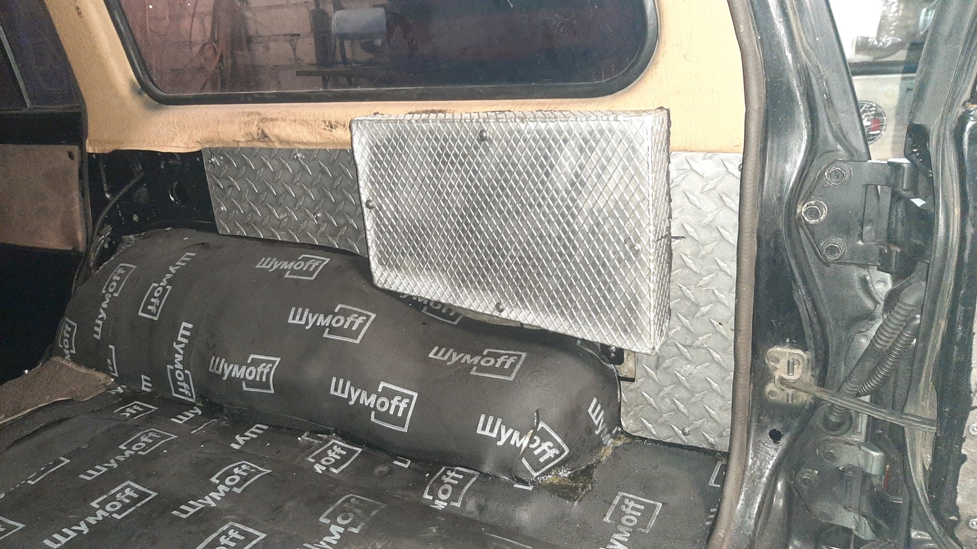

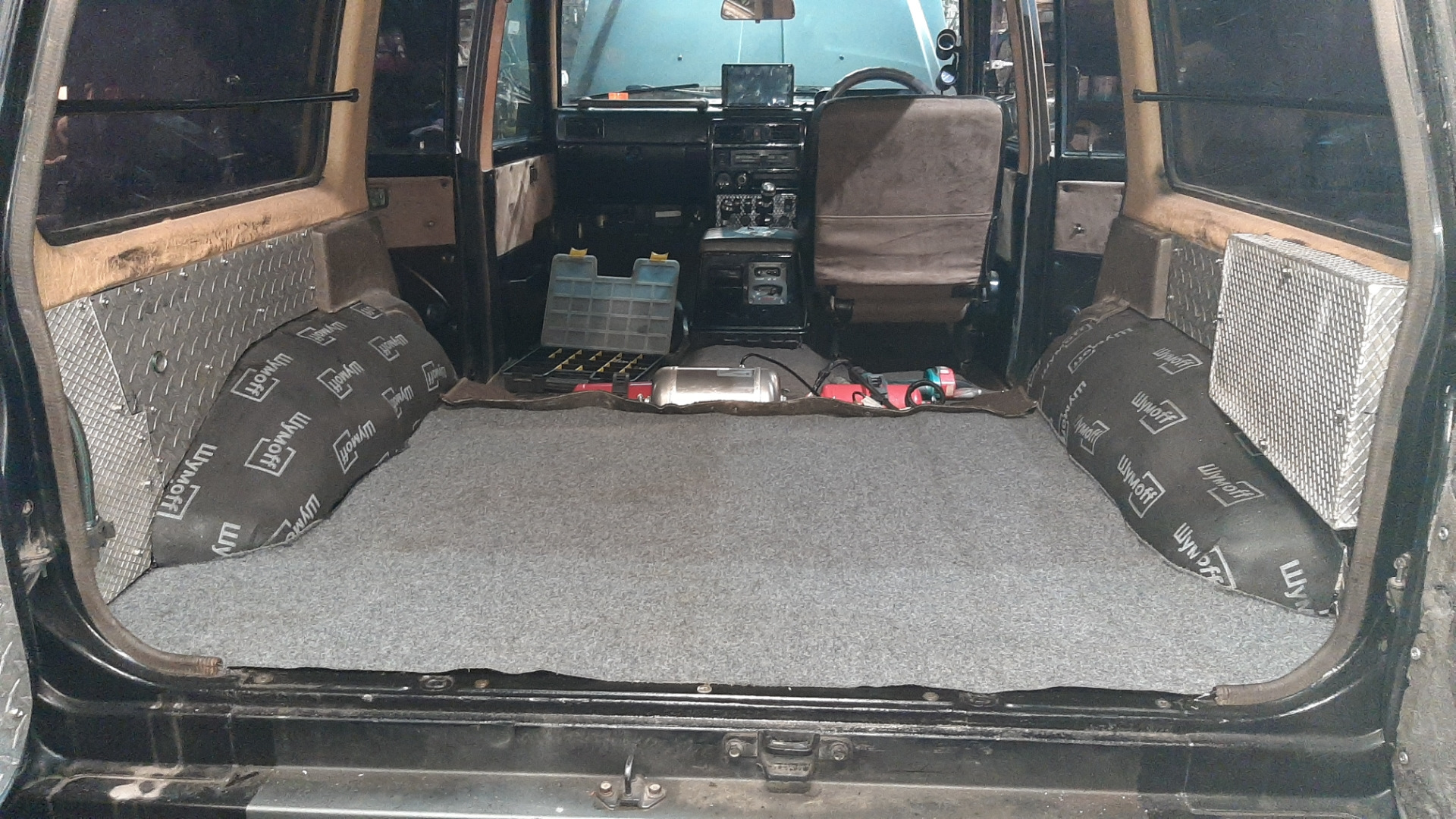

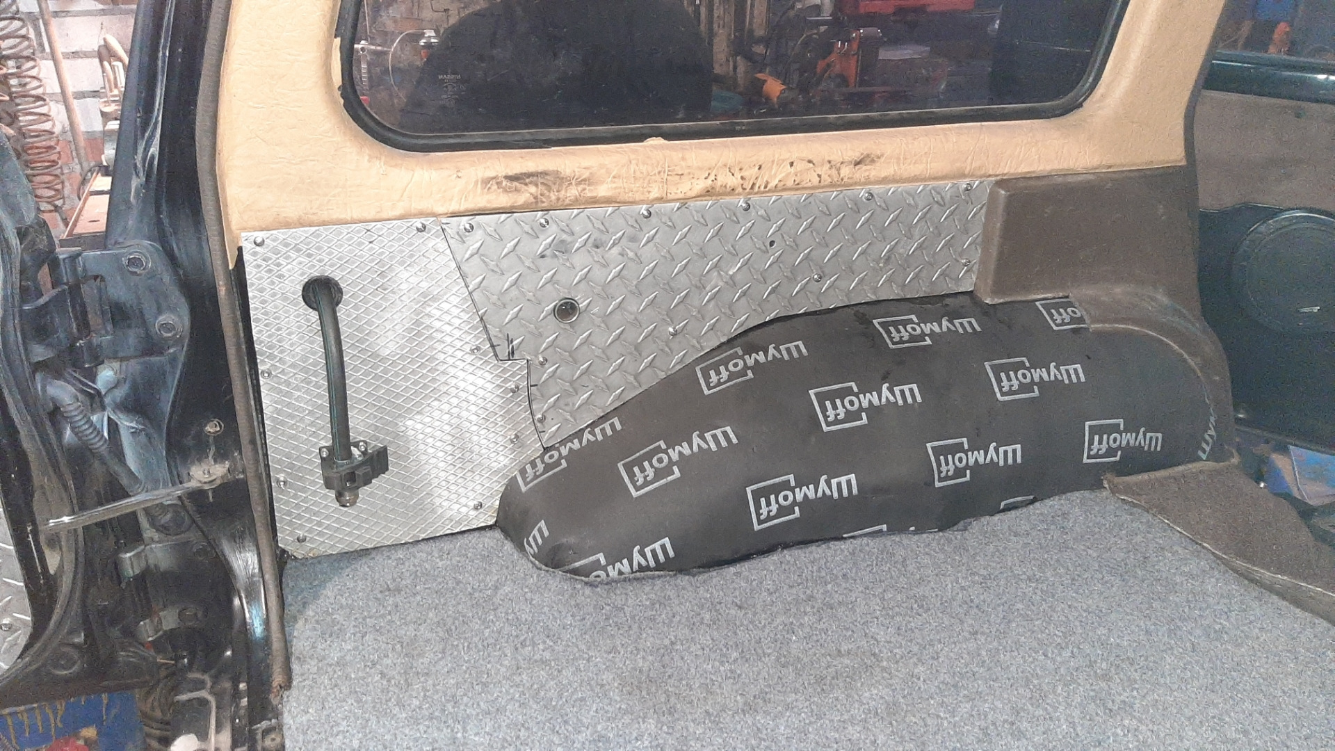

Остальное на фото.
