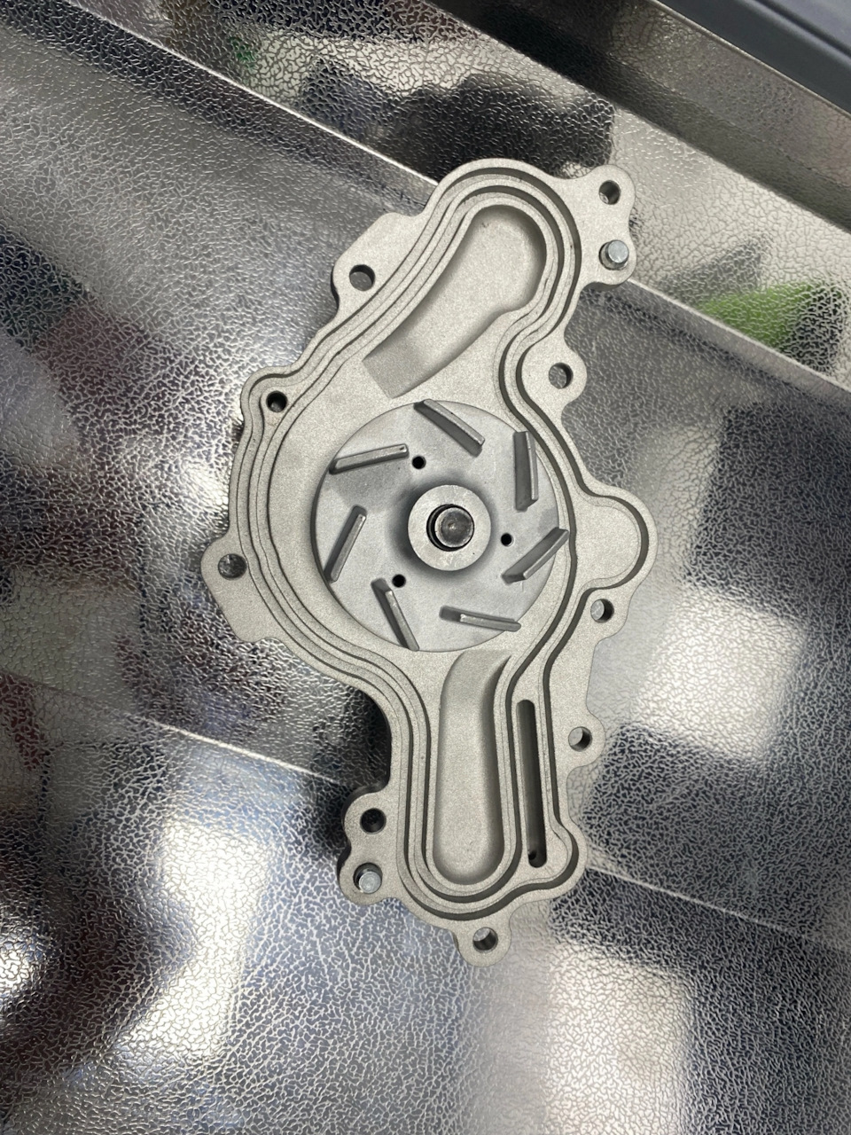

Вкратце, заказал помпу оригу, на вид норм пришла (11 лопастей), проверили под УФ — нет водного знака. Коробка упакована в 2018 году, а помпа 2022 года производства. Как так?) вернул её поставщику с отсылкой на паль.
Перезаказал у другого поставщика. Вот пришла вторая помпа. 7 лопостей уже, но двойной контур уплотнения. На вид гораздо качественнее выполнена. Будем проверять и её на подлинность.
ОПЯТЬ ПАЛЬ! Да что такое то… Нет маркировки на самой помпе, под УФ светом нет галограммы, металл крыльчатка. Но на удивление сделана лучше, чем первая.
Буду заказывать 3-ю уже с Америки
Запчасти на фото: AT4Z8501CA

По первой не очень понятно мало фото, а вторая точно паль.
Сколько пали получается сейчас продаётся. УФ ещё проверю и сдам эту. Буду со штатов заказывать
Да 100% на возврат. А что мешает заказать у проверенных ( Карском, Автономия, в телеге у Евгения )
Вторая прям 100% подделка
По каким признакам определили?
Так по всем и на ней не та гравировка и наклейка не та и коробка и крыльчатка
Крыльчатка металл 🧐
Первая тоже была металл вроде, стучал по ней ключиком — звенела
