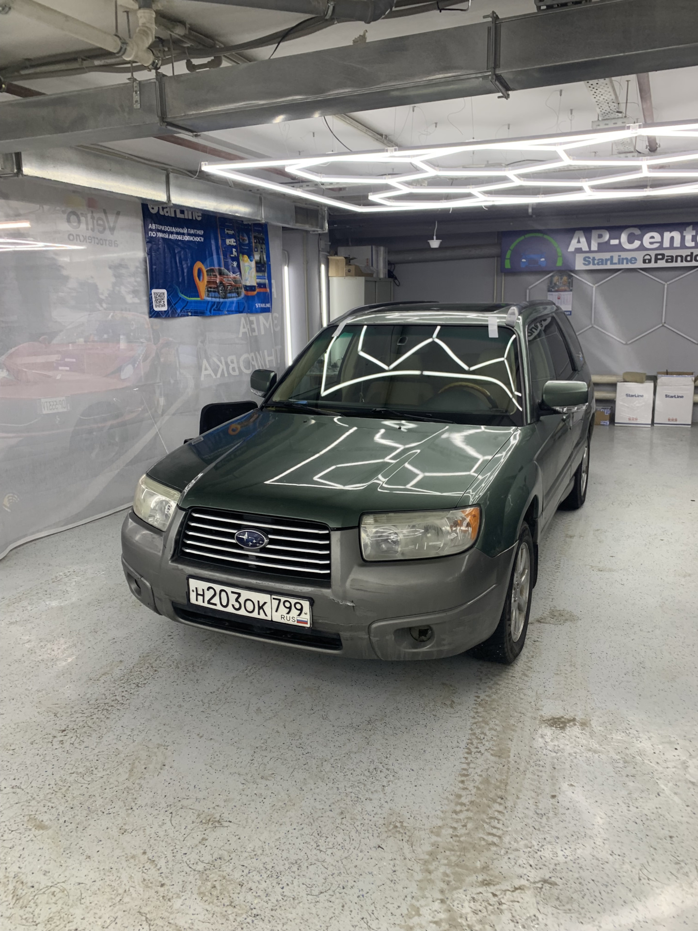

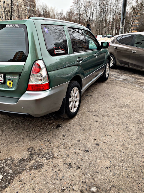

Начинаем потихоньку дружиться
Начали с базы и скатались на замену всех жидкостей. Кроме жидкости Гура, ибо рейка подсыкает, нужно будет либо в ребилд, либо искать контракт.

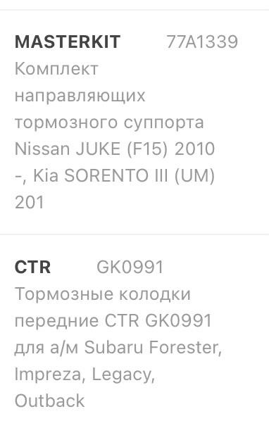

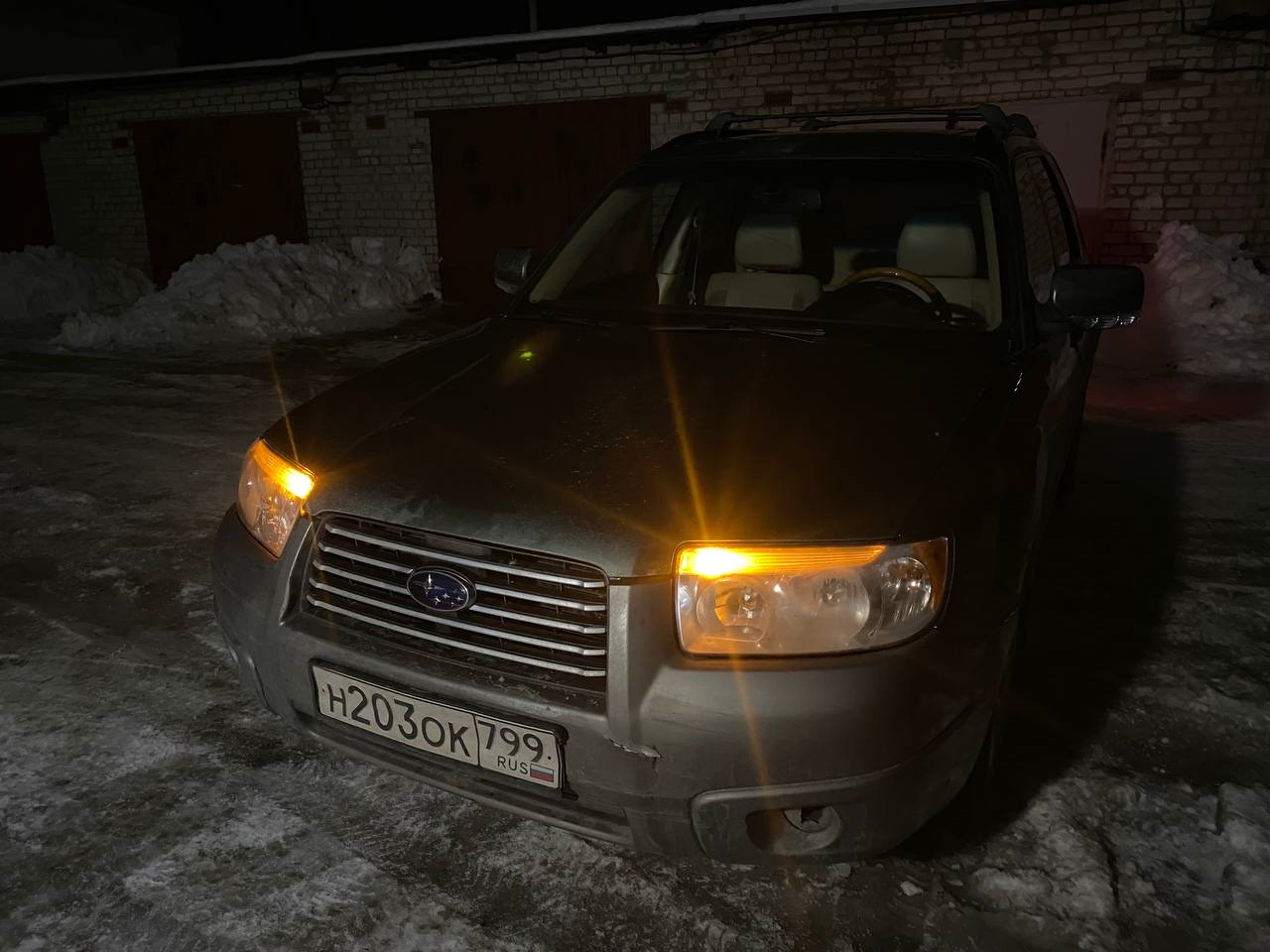

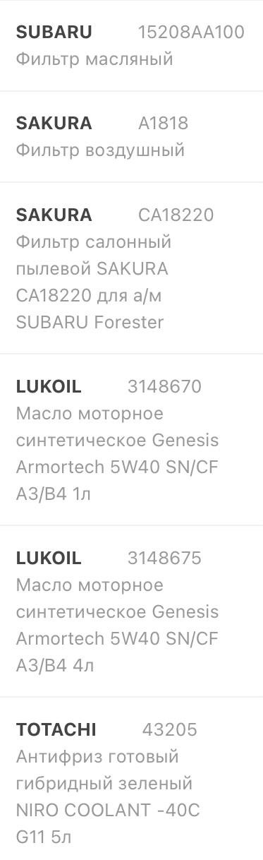

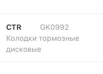

Попутно перебрали тормоза в круг, заменили неработающие лампочки в фарах и поменяли фильтра. Тормозить стало намного лучше, но, как уже начитался, запаса тормозов конечно нет и хотелось бы в будущем что-то поотзывчивее.
Запчасти на фото: GK0992

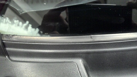

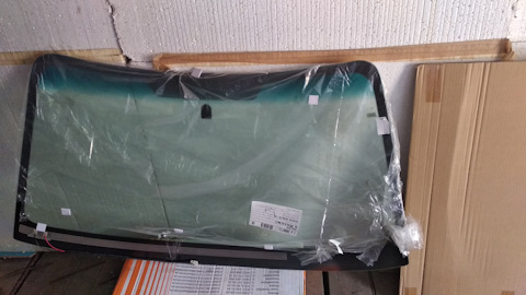

Для постановки на учет сменили лобовое стекло на китайский XYG с подогревом зоны дворников.

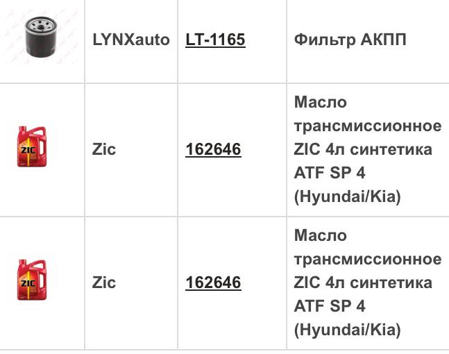

Привет земляк. Масло в акпп льем декстрон 3, зачем 4 залил?
Сейчас пошел перечитывать
Да, ты прав…
Значит в ближайшее время снова будем менять(
alokr85
Понадеялся на автодок, он выдает so 4 без зазрения совести…
Насколько критично для ТЗ коробки?
Я хз, покатайся, понаблюдай за поведением акпп. Точно не стоит завтра бежать за новым маслом. Если не пинает, забей. А так гугли.
alokr85
Да и то, по рекомендации по эксплуатации декстрон 3 возможно лить если рекомендованных нет типа оригинала, кастрола или идемитсу. В мануале к SH, для 4-ех ступых КПП уже написано что декстрон 3 можно использовать только в крайних случаях так как при его использовании возможно начнутся шумы, вибрации и пинки на переключениях.
При конской стоимости фирменной ATF будем считать что у нас крайний слючай
