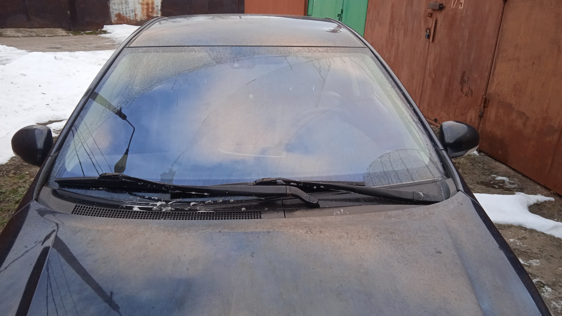

В этом году стукнуло десять лет как я владею этим автомобилем…
Я могу долго крыть благим словом инженеров, его создавших… Но срок владения всё таки говорит о том, что мне он нравится…
И было в нём две вещи которые мне безбожно досаждали: кресло, но с ним я разобрался ещё летом… И… На удивление, дворники.
Не то, чтобы они как-то там работали плохо или ещё что… Просто вот это вот уникальное крепление, которого нет ни на какой другой модели… Пффф… Нет, этого я не понимаю, всё равно… Причём есть же стандартный push button… Зачем здесь сделали не стандартный push button?
В общем, прекратить словоблудие.
Если вы тоже не понимаете прикола онанизма с этим не стандартным креплением, лезем на авито, дром, ближайшую разборку или ищем в тёмной подворотне донора и снимаем с него… А ищем мы держатели щеток дворников от toyota Corolla (Auris) e150.
И привет нормальные человеческие крючки.

На родных тоже стоят разборные, возможно даже тоже бош. Летом нареканий нет, а вот зимой… Поэтому в принципе, поиск зимних щёток и натолкнул на радикальные методы.
Поэтому сейчас думаю, что королловские поводки будут использоваться чисто как зимний вариант

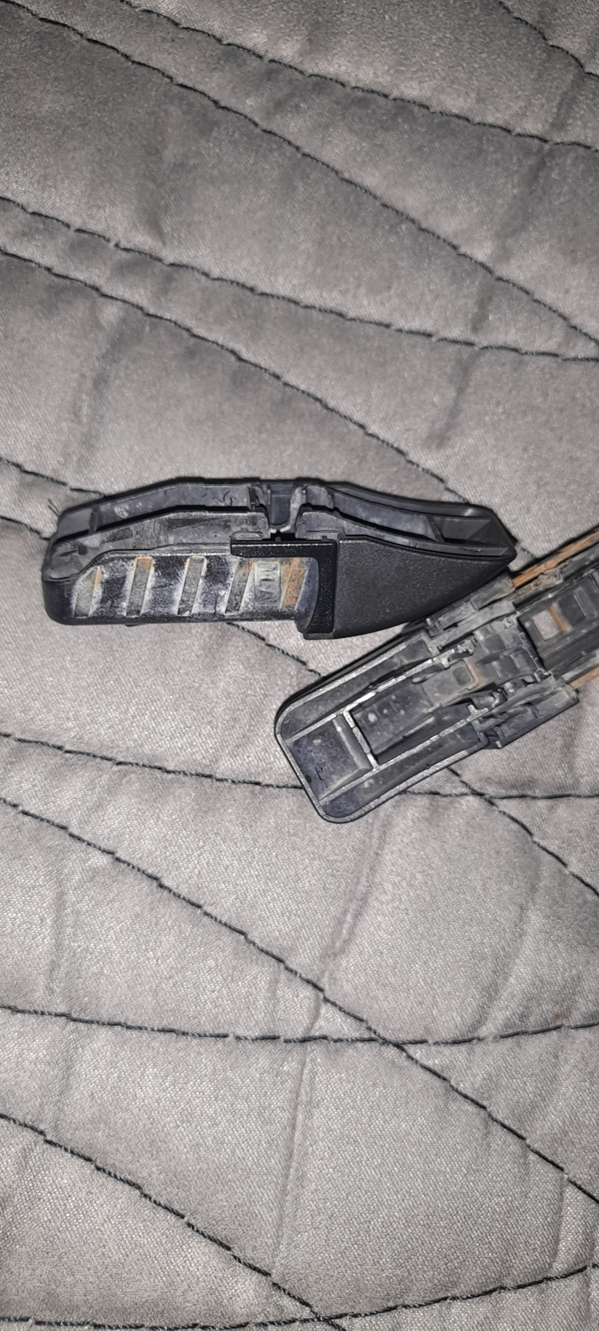

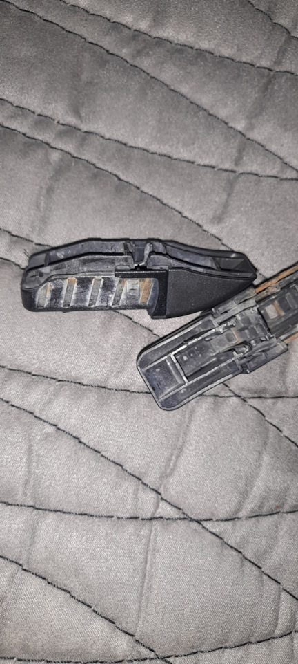

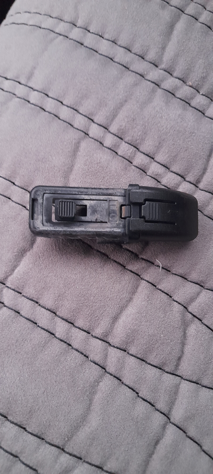

По большому счету доставляет отсутствие в наличии этих дворников, тоже долго мучился, но проблема решается проще чем я думал, просто попались адапторы для нашего крепления, теперь любые щётки в ленте за копейки покупаю и как только появляются нарекания по работе дворников, покупаю новые. Вот фото.
Ссылку в студию… И фото на машине, если есть возможность

Ну каждому своё. У меня на королле эти крючки все облезли и так хотелось их поменять на что-то другое, что нормально выглядит. А тут я прям очень рад, что push button. Да и один раз установить хорошие дворники, а потом менять только резинки на них — и всё будет супер.
В тёплое время года проблем нет махнуть резинку, а вот на морозе есть все шансы обломить замок… Поэтому родные дворники лежат… Привести эти в Божий вид — тоже не вижу сложностей, только время надо
