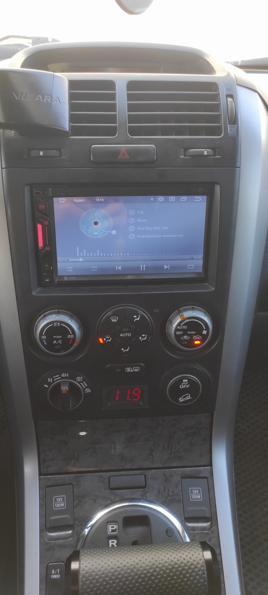

Но, после установки подогрева руля, вместо этой кнопки отключения я установил кнопку подогрева руля и кнопка отключения ЕСП, ушла висеть под панель.
Чтоб вернуть кнопку в свободный доступ, я решил выйти из ситуации, установив сдвоенную кнопку ЕСП от эскудо 3.2 имеющую функцию помощи при спуске. Для этого, нужно только лишь купить кнопку с разъёмом и всё.
Снимаем блок климата, меняем кнопки местами
Разъёмы на кнопках разные, по этому обязательно нужно разьем вместе с кнопкой.
На новой кнопке на два пина больше, как раз два провода на управление второй кнопки.
Прозвонив новую кнопку выяснил какие провода за что отвечают и вытащил четыре лишних провода из разъёма, оставив чёрный и серый те что первые два.
Чёрный с синем без разницы как ставить они будут снизу, а вот красные нужно поставить правильно они в центре разьема и отвечают за подсветку(я не фоткал), так как там диод ему важно где плюс, где минус. Я сначала воткнул не правильно, потом проверил что подсветка не горит, сразу переставил.
Дальше всё просто, вы к примеру можете подцепить оставшиеся два провода в разрыв провода идушего от датчика поворота руля(описано в прошлом варианте установки) и когда кнопка нажата, ЕСП будет работать штатно, а при выключении кнопки есп будет падать в ошибку, а если снова нажать и запустить двигатель по новой, будет работать как обычно.
В моём же случае, я вырезал старую кнопку запитанную через реле и подцепил новую кнопку и по этому у меня когда кнопка не нажата есп работает штатно, а нажав уходит в ошибку.
На этом всё. И скажу, что нужно было сразу так сделать, ведь очень удобно и ни чего лишнего.

Когда ЕСП в ошибке имитации блокировок работают? Противобукс без душения двигла, как в 4LL?
Нет ЕСП полностью выключается и работает только АБС.

Мне вот более интересно, что вторая кнопошка даёт? У меня такой нет, видима ставили на более ранние выпуски авто.
Такая кнопка ставилась на автомобиле с двигателем 3.2 и эта функция (нарисованная на кнопке) называется помощь при спуске.
Да это я знаю, мне интересна как она помогала. Я, к примеру, сам себе помогаю при спуске, либо понижайка и сама едет, либо просто 1 скорость ставлю и нормально спускается.
Такой функции со спуском у меня тоже нет, по этому не могу прокоментировать ни как 😉
Я тоже обычно с горы на понижайке шагаю потихоньку и всё.

Эта кнопка называется «помощь при спуске и трогании с места», т.е. со спуском понятно, а при трогании в подъем, эта функция дает задержку 2-3 секунды пока ты тапок переваливаешь с тормоза на газ, чтобы не откатиться назад…
Это видима сделано для "Ручки", у АКПП такого нет, я про откат назад.
Ну и плюсом у АКПП, есть такая фича, при включении селектора АКПП в положение "2" и нажатие кнопошки на консоли АКПП "Power", авто трогается внатяг сразу со второй передачи. Классная штука…Дальнейших переключений нет…Вообще в такой позиции шикарно двигаться в пробках, по льду и снежной каше, ну и расход совсем другой тоже, плюсом отлично работает торможение двигателем.
Ну, в Японии Витариков на ручке крайне мало, а эта кнопошка ESP/спуск попадется на АКПП сплошь и рядом…причем на Российском рынке я их вообще не встречал, даже на Эксклюзиве…везде есть только одиночная кнопочка ESP Off…и у меня когда был двиг 2.0/АКПП, тачка очень хорошо откатывалась назад, если стоишь в горку просто на «стопе»…если при переключении коробаса с Р на D, то да, отката небыло…а сейчас на 3,2/АКПП, в той же ситууации, отката машины нет вообще…

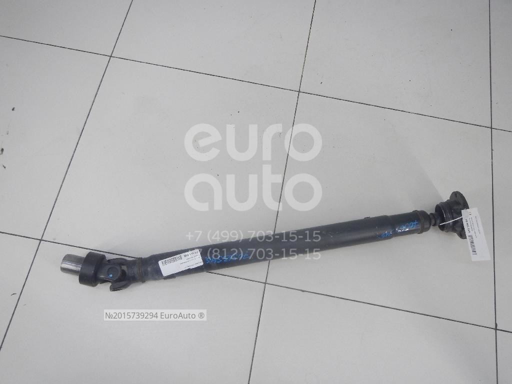

реально редкая вещь это оригинальный задний кардан смесь дореста с крестовиной с одной стороны и ответного фланца со шрусом под 6 болтов рестайла
Евгений МЖОН продает такие. Он их сам правда делает, но какая разница?
тык это задний, от заднеприводной рестайловой
Тык задние он и продает. Именно такие. И перед делает с одной крестовиной и зад. Вчера в барахолке видел.
