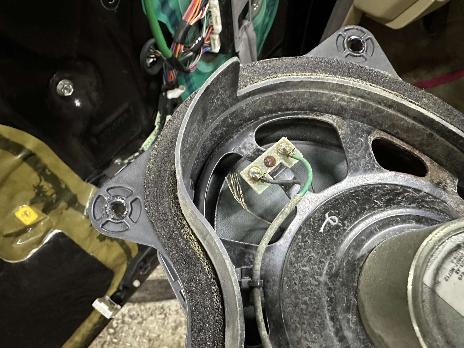

Очень уж напрягало что не работал динамик в водительской двери. И вот дошли руки сделать. Снятие карты не составляет труда, три болта и штук 10 клипс. Информации на эту тему полно. Та и сам динамик снимается без проблем, на 4 болтах всего лишь.
И вот, сняв динамик, сразу стало ясно в чем дело.
Один из проводов просто оторвался. Видимо кто-то очень громко слушал музыку)
Но вот проблема, припаять его оказалось не так просто. Длины не хватало. пришлось удлинять. Из-за этого не очень прям красиво получилось, но гибкость осталась, длины идеально хватает.
