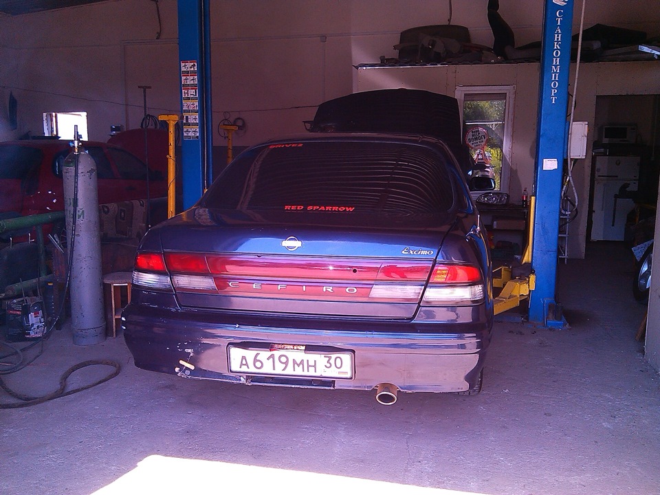

Заехал к знакомому электрику починить генератор. Только ради гены я посетил его… Приехал к 7:00 утра. Но открывается он в 8. Ну помыл машину пока)
туды сюды и позавтракать съездил. Я то после работы сразу (работаю с 20:00 до 6:00). Сижу у сервиса, жру бургер, жду… Вижу едет) отлично! Заезжаю в бокс. По мере собрания всех членов команды узнаю, что в этом сервисе и ходовку лечат и гены чинят и холодильник из машины сделают (я про кондиционер)
Подъемник, механик, ключи… Все быстро сняли.
Решили внутреннюю гранату поменять, ведь не даром в багажнике контрактную вожу))) а там и компрессор кондиционера сняли и генератор и ролик натяжителя…
И так. Гул был, свист был… Думаем. Подшипник ролика натяжителя…
Взял ролик, сходил пешком за 2 км по жаре, сил не было, но питали приятные мысли. Тем временем ребята проверили генератор… Чисто работает, как надо. Без шума. Так, а что гудит?
И тут механик взял компрессор кондиционера и покрутил… Позвонили, рассказали. От руки почти не крутился. А ведь значит, что такой подшипник хрен где найдешь… И тут я приуныл. Сел и приуныл… Приехал на СТО еще больше приуныл, понял что машина может застрять. Пока я унывал, компрессор увезли к спецам, поскольку мы не могли снять прижимную пластину. Прикипела, сука!
Привезли мне подшипник. Знакомый сказал, что где можно купить… Далеко пешком, а в маршрутке я умру быстрее чем усну! А денег налом да нету почти 150 р… ( время к обеду в животе пусто… Взял 2 бургера… И за 100 р в такси отправился в путешествие по подшипник.
1000 р. в минус… Главное, что есть и будет стоять сегодня. Позвонил знакомому с СТО, что бы он объяснил где весь компрессор, что бы запрессовать подшипник золотой. Дошел, нашел.
Далее выяснилось, что пока снимали пластину— погнули её… Другая нужна. Еще 1000 р. Но ничего не подобрали. Механик на СТО где машинка моя — гнул её обратно. Оставили старую. Сэкономил косарь. Не трет. Отлично. Запрессовали подшипник — 600р.
Время уже 15:00… Приезжаю прессанули и подшипник ролика натяжителя. Скинули всё обратно с новым ремнем.
Завели — работает. "тихо б****" — заорал я! Никто не понимал моего счастья! Но счастья не было предела!
Далее решили вдуть 25 бар в систему кондиционера…проверить — пропускает может где.
Да… В радиаторе. Это плохого. Но может кто заварит.
Короче закончили в 17:00.уехал без сил, но довольный. И машина думаю была такая же счастливая. И не мог уснуть… Заехал к брату. Он оценил и тоже не мог поверить в чудо) Жена вообще в восторге) сама хотела прокатиться, но нет, не дам!)))
