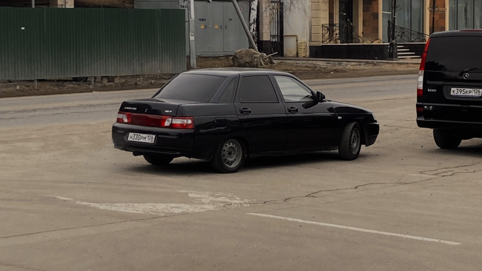

Добрый дорогие пользователи, случилась беда, не хочет заводится вентиль.
На 100% уверен что есть кто поумнее меня будет, выручите пожалуйста 😁
В общем что по пропеллеру проверил сам.
1) Питание на фишку приходит
2) Отключал датчик на термостате, он заводится
3) пред на блоке слева который и на сигнал, целый, сигнал тоже работает
4) пред который возле эбу справа, тоже целый, реле целое
5) по поводу проводки к датчику на термостате не знаю, но ведь если датчик отключаю то вентиль запускается, может я не совсем догоняю как там устроено.
6) крышка на бочке новая, давляк держит
Что уже делать этим пропеллером я не знаю, влупил на 11 лопастей, может на него другое реле какое то нужно.

Датчик даже рабочий может врать, если термостат не сработает, как надо, либо пробка на расширительном бачке давление не держит, либо воздушная пробка в системе, либо помпа плохо качает, либо антифриз с осадком.
Выбирайте по вкусу) это то, с чем я сталкивался.
Меняй датчик. Когда снимаешь фишку-вентилятор должен включаться. Аварийный режим работы. Логика проста. Мозги не видят температуру и на всякий случай включают на постоянку вентилятор, чтобы ты не перегрел ее. А так просто датчик врет. Было на гранте, поменял датчик и всё. Цена вопроса 350-400р
Да, я уже решил, как оказалось я просто 3 подряд датчика бракованных купил, покупал оригинальные)

Если запускается при отключении датчика, то все цепи питания и управления исправны и лезть туда не нужно. Скорей всего врёт датчик в термостате, нужно с мозгов его показания считать любым доступным способом — бк, елм, ваг-409 или сканер например. ELM v1.5 самое универсальное решение. Хотя, если есть БК, то она не очень то нужна.

Бк нет к сожалению, а датчик вчера новый завод купил, ну попробую найти елм 1.5 и посмотреть, если датчик не исправен, он не будет температуру показывать?
Будет показывать погоду на Луне )

Цифры с мозгов должны совпадать со стрелкой на панели и в общем соответствовать реальной температуре мотора.

А так вентилятор починил, мне просто повезло, я 3 подряд бракованных датчика термостата купил, на 4й все завелось, буду завтра перешивать на меньшую температуру срабатывания, а то после капиталки не хочется греть до 105ти
