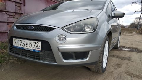

Прошу помощи найти неисправность. Ситуация в том что, машина плохо греется. Термостат исправен, нижний патрубок горячий, верхний патрубок и радиатор холодные. Печка греет. При работающей печке температура выше 84 не поднимается.

Только мне кажется, что говорить про исправный термостат при холодном верхнем патрубке и радиаторе как-то странно?

Ну еще может быть крышка расширительного бачка не исправна, датчик температуры неисправен, система не гермитична по шлангам. Качество антифриза влияет, исправность помпы. Термостат можно в кастрюле с водой проверить при нагреве.
крышка новая, но есть подозрение что возможно трещина в расширительном бачке, в системе не создается давление если оно там должно быть.
Конечно должно. Суд по статистике решения таких проблем это замена термостата. Руками проверять такое себе. Лучше обратиться на сервис они знают как диагностировать эту проблему.
Ну как вариант, термостат все таки не совсем исправен и открывается рано, у меня тоже как то плохо грелся, менял его
Термостат замерял, на 87 патрубок начинает теплеть
