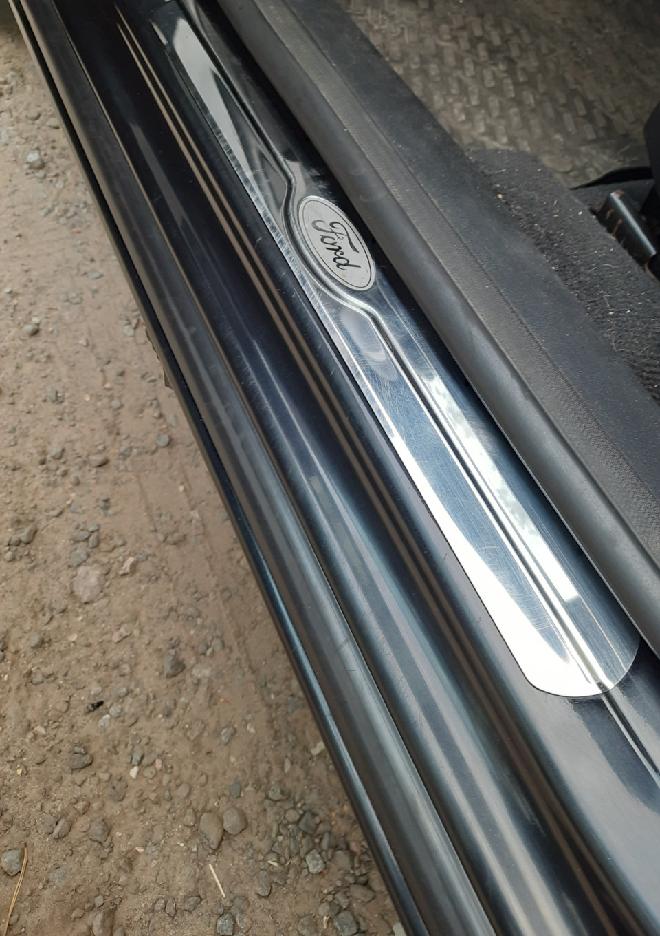

Дошли руки до замены клипс уплотнителей порогов, куплены давно.
AUTO-GUR AGA574 -16 штук (по 8 на каждую сторону)
Вытащил старые, было их меньше и все поломаны.
Сначала воткнул новые клипсы в порог, после надел уплотнители! (Это важно)
Держат отлично, ничего не болтается 👍
