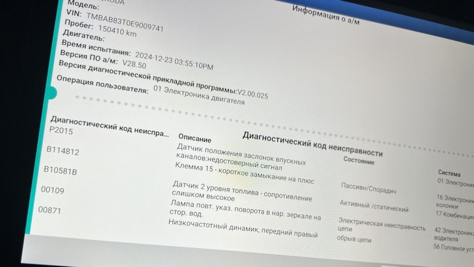

Однажды, солнечным декабрьским утром завел коня с пульта дистанционного управления😂, а когда вышел обнаружил что он не завелся.
Завел повторно и услышал неприятную просадку оборотов чуть ли не до 500, почти заглохл, а на панели появился подлый 🇻🇳 Джеки Чан
Плаванье оборотов продлилось секунд 15-20, далее ни какого дискомфорта машина не предоставила, ехала норм и все остальное.
Созвонился с товарищем у которого есть нужное оборудование для чтения мозга моей машины, разговор вселил уверенность, что все норм и вот на следующий день начинаем читать . Когда открыл капот, чуть чуть при… х**…л, на двигателе лежал кусок хлеба, хотя вчера его не было, какая то тварь грелась и жрала прямо на движке.
P0327
Датчик детонации 1:слишком низкий уровень сигнала.
Р2015
Датчик положения заслонок впускных каналов:недостоверный сигнал
Остальные либо старые, либо не влияющие. Короче при вникает в проблему, первая с детонацией решилась легко, отошла фишка на датчике оборотов коленвала.
Вторую просто стерли решив что это из за первой. Прошел день, второй, при запуске все так же потряхивало но чека не было, на третий день опять подлый чан
И ошибки:
Р2015
Датчик положения заслонок впускных каналов:недостоверный сигнал, остались заслонки.
Продолжаем разбор:
Далее набираем обороты, после 2800-3000 открываются заслонки, на что указывает вот этот рычажок
Значит проблема не в заслонках
Далее по ходу движения идет эмк
(Электромагнитный клапан)
к сожалению не делал фото сразу, но и он в порядке( хотя этот агрегат в обслуге, во избежания проблем в дальнейшем, нуждается) ну и продув вот эту штуку
в общем проблема ушла и вот уже неделю запуск норм и Джек пропал. Возможно это все произошло из-за недавней мойке двигателя и резко стукнувшего мороза, а может совпало так, по сколько двигатель мою не в первый раз.
Всем добра и мира.
