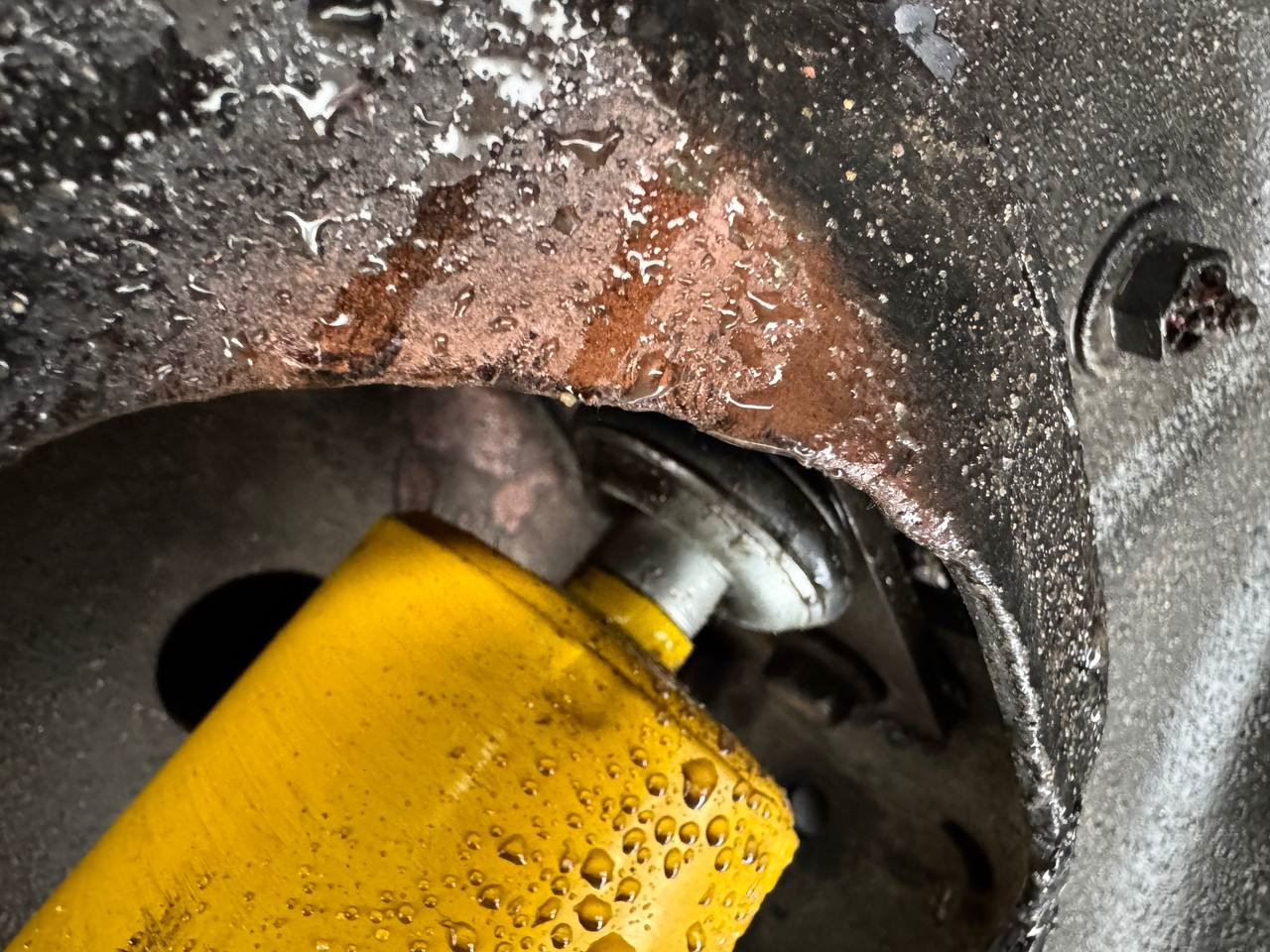

Так же необходима переходная пластина для крепления задних амортизаторов, так как танковая подвеска крепится на два болта без штока, а тойотовская имеет крепление с штоком
В конкретно моем случае установка затянулась и разделилась на 2 части из-за возникших проблем:
1 — Подвеска встала легко, каких-то проблем с установкой не испытали, казалось, что все хорошо, подвеска отлично отрабатывает, проходимость меня порадовала, но первый выезд на участок с неровностям показал обратное, появились глухие стуки, частота которых со временем нарастала, позже все это переросло в скрипы, что немного пугало, было решено обратиться в специализированный сервис, для устранения данных проблем
2 — Было решено обратиться в сервис S-Power, по рекомендациям, тут хочу отметить профессионализм ребят и поблагодарить их, быстро взялись помочь мне, так как сроки поджимали, в новогодние праздники у меня планируется выезд на 3к км и нужно было срочно решать возникшие проблемы и дорабатывать подвеску,
Пересобирали ее дважды, так как изначально казалось, что стук исходит от того, что переходная пластина люфтит, ее затянули, но после пробного выезда стало понятно, что причина звука не в этом, конкретно в моем случае оказалось, что после более плотного прикручивания штока к переходной пластине, шток в верхней его части стал слишком длинным и при прожатии задней подвески на неровностях бил в подрамник, ребята из сервиса предложили удлинить немного нижнюю опорную часть амморта у штока, что и сделали путем небольшой металической проставки
Итог — Ура, победа, подвеска стоит намертво, никаких лишних звуков не испытываю, уже съездил на пробный выезд, подвеска отлично проходит все неровности, отрабатывает как надо, лично меня более чем устраивает, от задних жестких пружин дискомфорта не испытываю, позвоночник не вываливается, в целом не сказал, бы что зад получился слишком твердным, как по мне он получился как надо
Что планирую изменить — по рекомендации сервиса, заменю переходную пластину с плоской на П образную, чтобы было больше пространства для штока и исключить возможные его задевания подрамника, так же — это немного удлинит задние аморты, так как пружины получились немного длиннее чем сам аморт, и такая пластина исключит возможные не правильные нагрузки на сам шток

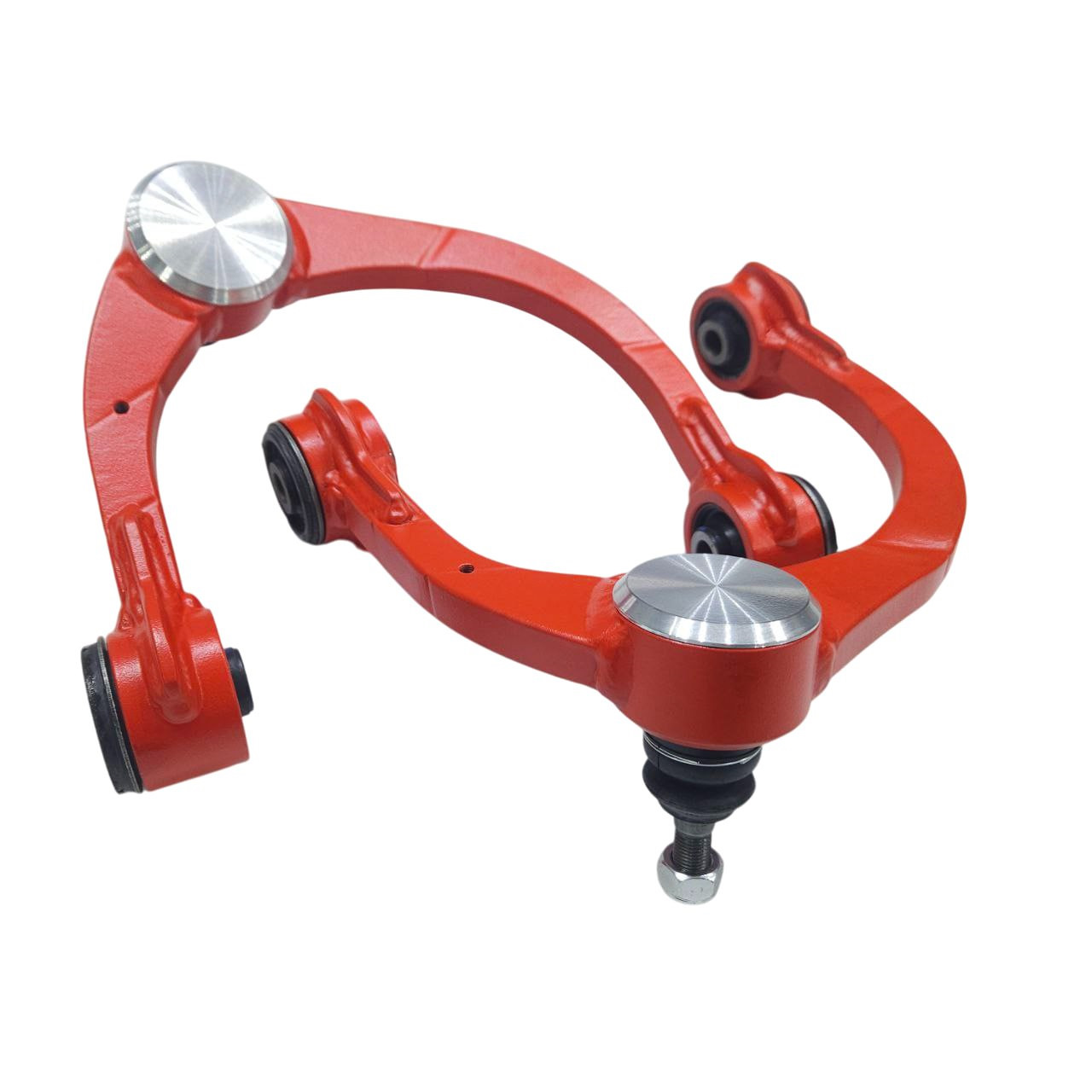

а нафига городить все это, когда есть готовые комплекты? 67 в рознице стоит готовый комплект от STR. 2" без регулировок. У того же С-повера он должен быть в наличии.
Такие еще есть для кастора
Если это а-ля k-man, то диапазона регулировок под заводские рекомендации в 4 градуса у этих рычагов при лифте 3" не хватает.

Верхние передние рычаги не меняли? И какой кастер получился?
Рычаги не менял
Ну, хоть три градуса натянули и то хорошо. Со стоковыми больше не получается.

Здравствуйте. Теперь можем предложить наши фирменные рычаги и на Tank👍
Уточните, под какой лифт, ложатся ли, при вывешивании, на пружину и под какой кастер скорректировано положение шаровой опоры?
Расчетный лифт 2-3 дюйма, на пружину ложиться не будет. Кастер в заводском допуске. Более точно сможем сказать после тестов. Модель рычагов и принцип работы отточен годами на аналогичных рычагах для внедорожников Toyota, узнать реальные отзывы о продукции можно в нашем ТГ чате t.me/proto125
"Заводских" допусков по кастеру на Т300 три варианта: 4,3.5 и 3 градуса. Под какой именно?
