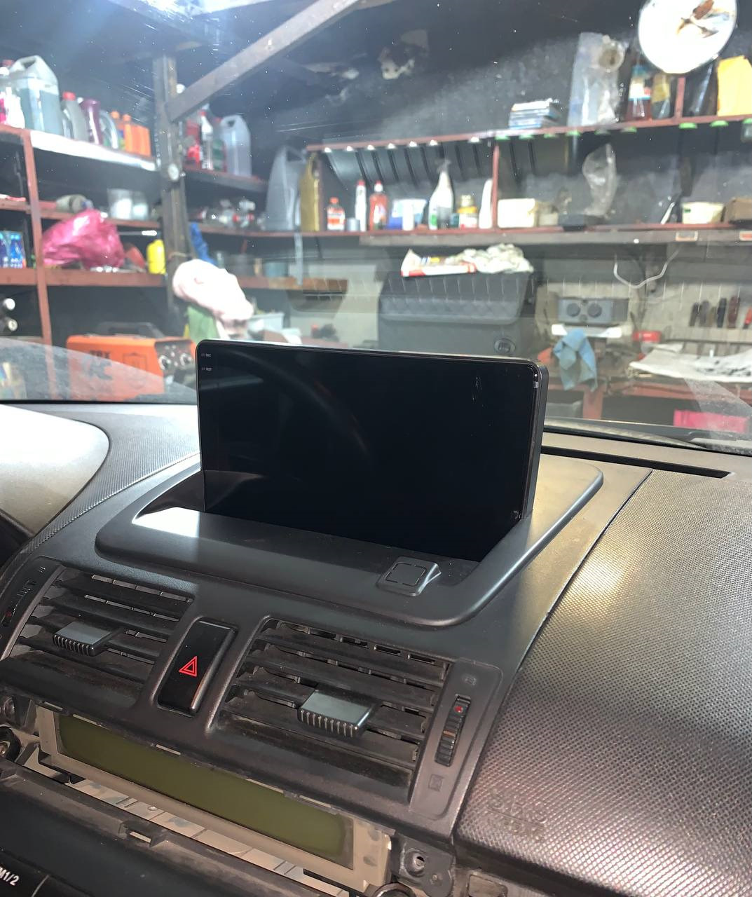

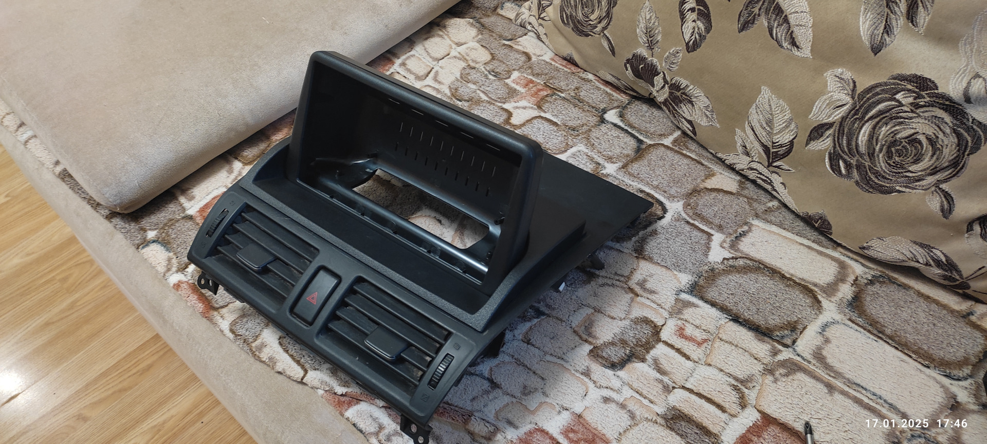

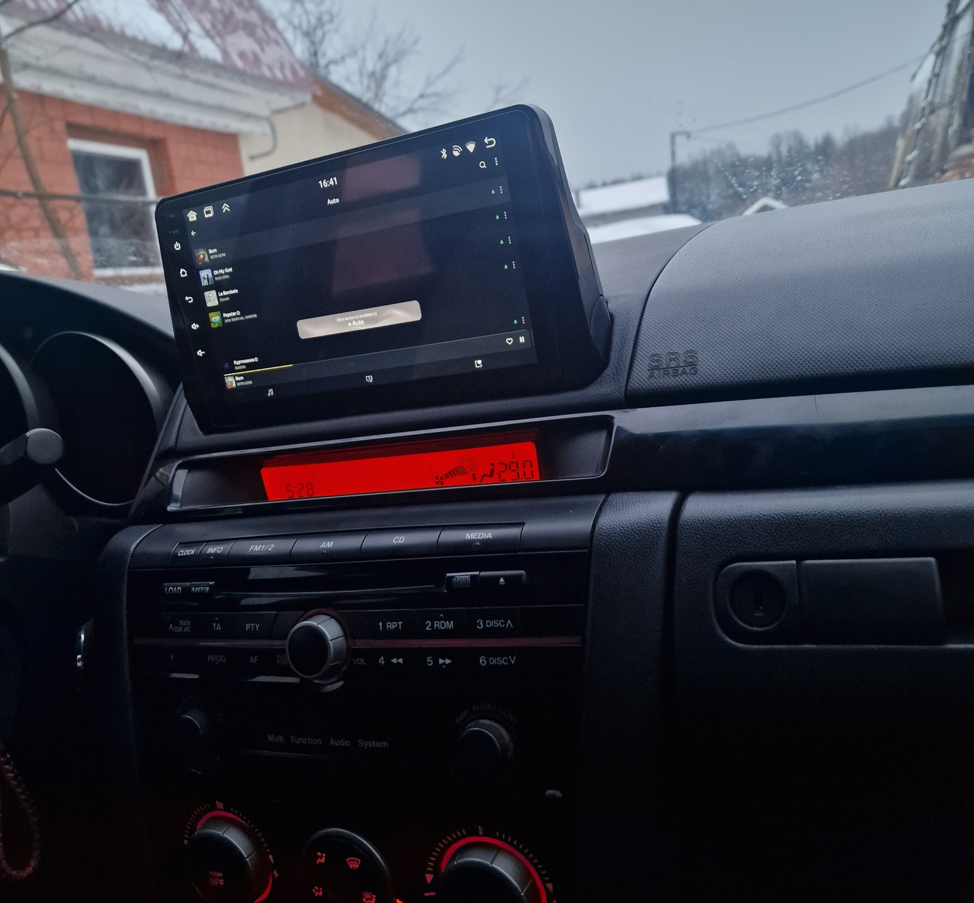

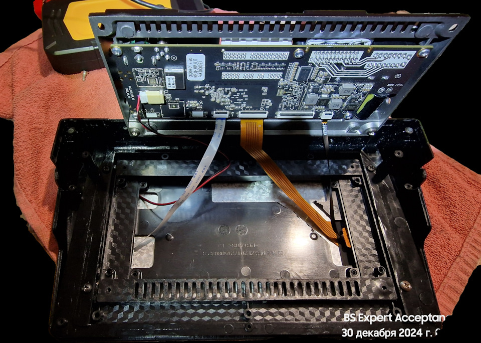

Когда купил машину, почти сразу приобрёл андроид магнитолу 1/16, год назад обновил на 4/64, экран получше, звук погромче, Андрюха поновее. Но как мне всегда казалось, место штатной магнитолы явно не предназначено для управления сенсором. И визуально мне всегда нравилась родная голова, плюс отсутствие кнопок управления БК, тоже печаль. Я долго присматривался к штатной накладке с экраном, но экран там маленький, колхозить ещё больше. А вариант с али с вырезом под моник, где всё так же надо допилить и экран где-то там под стеклом, мне тоже устраивал, ну и цена 25к тоже не маленькая, за не очень качественное изделие выглядящее как ширпотреб для китайцев 2000 годов.

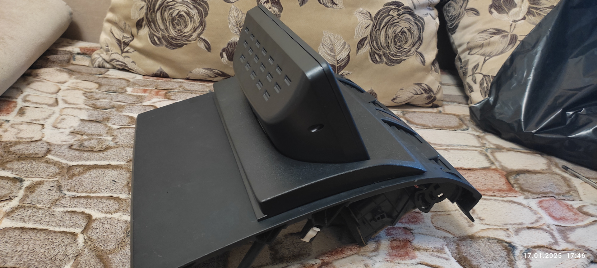

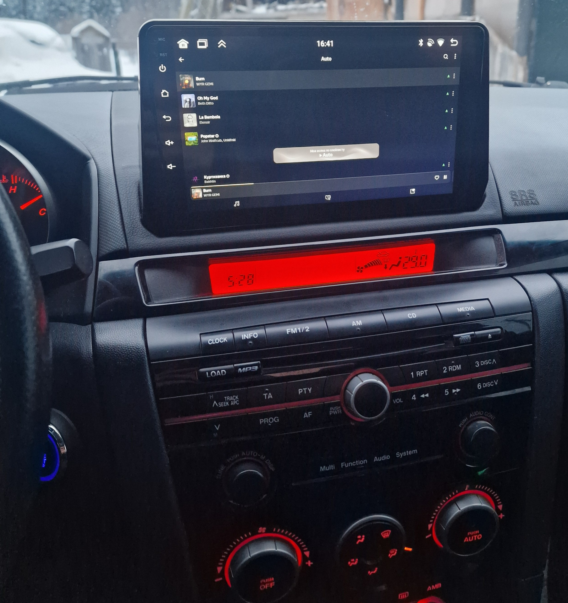

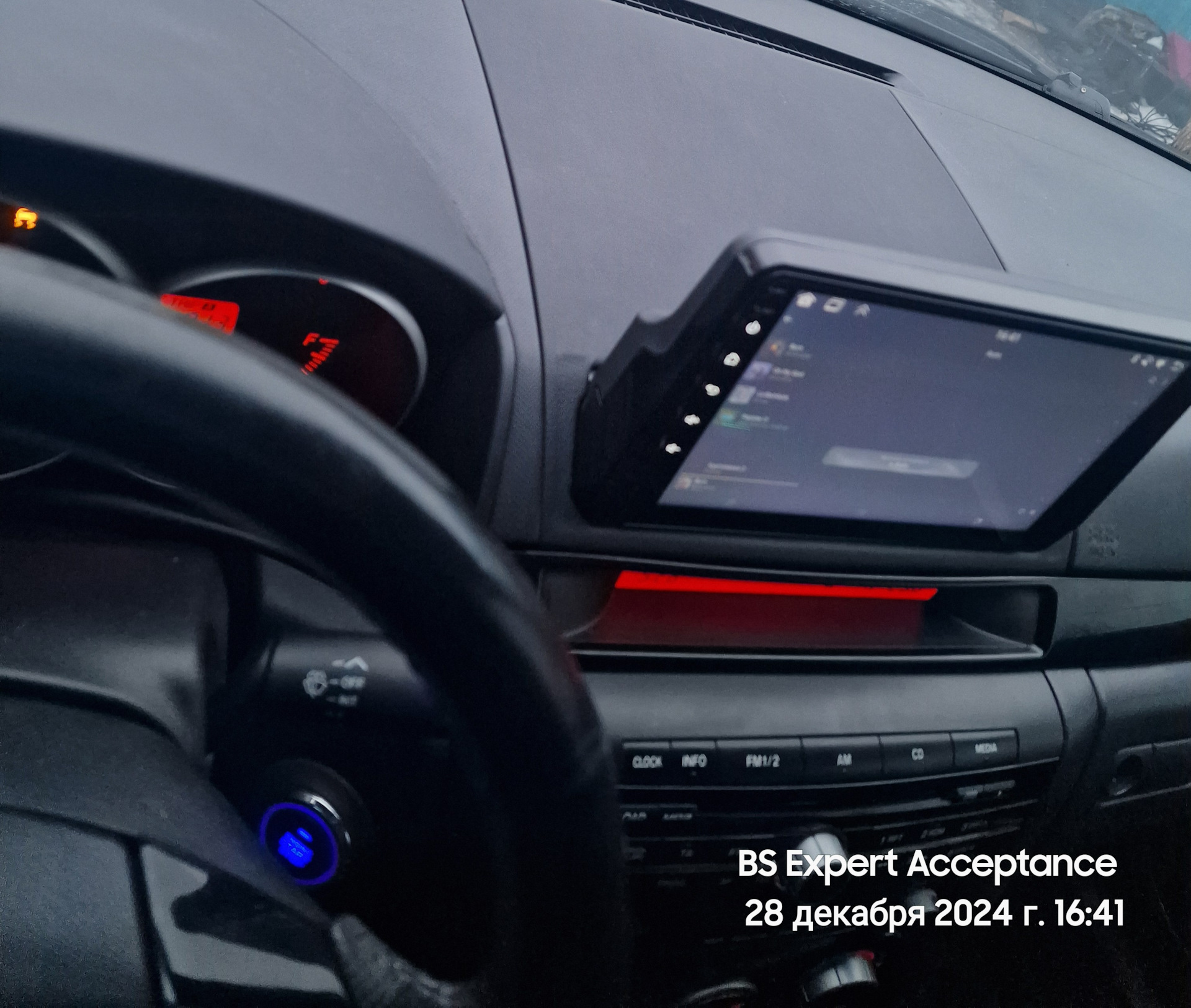

Подводя промежуточный итог, купил накладку за 500р( она не понадобилась, пилил родную), а дальше дремель, немного болгарки, наждачка, полтора дня, кожа была для других дел, ну и клей момент, куда без него. На ваш суд, если интересно, расскажу нюансы, но в следующем посте, если кому-то понадобится. Из плюсов, экран на уровне глаз, из минусов пока не придумал что делать с аварийкой, некуда прилепить телефон, воздуханами никогда не пользовался, наоборот даже в закрытом состоянии грели телефон на держателе. Мой первый пост, поэтому даже не знаю, правильно ли я выбрал категорию. Будет интересно почитать мнение маздоводов.

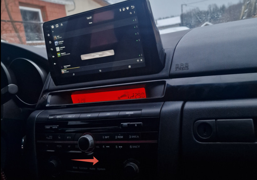

Предварительный результат
В целом, выглядит отлично 👍
попробую убрать горб распилами
на мазда 6 . попробую приколхозить

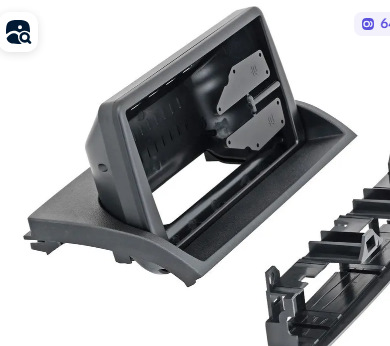

Тоже обращал внимание на эту рамку, но мне не нравится, что они имеют очень большой горб. Из плюсов этой рамки, это возможность вставить магнитолу без разборки, как это было в моём случае.

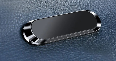

магнит для телефона на скотч

Себе так делал . Рамка от Вольво.
Хорошо получилось, практически завод, но мне всегда в подобной концепции не нравилось, что монитор далеко, из больших плюсов это живая аварийка и воздуходуйки, ну и мороки с подгонкой явно меньше чем в моем случае.
Пользуюсь кнопками на руле и эпл кар плей 😁 вообще не нужно на экран магнитолы жамкать 😁

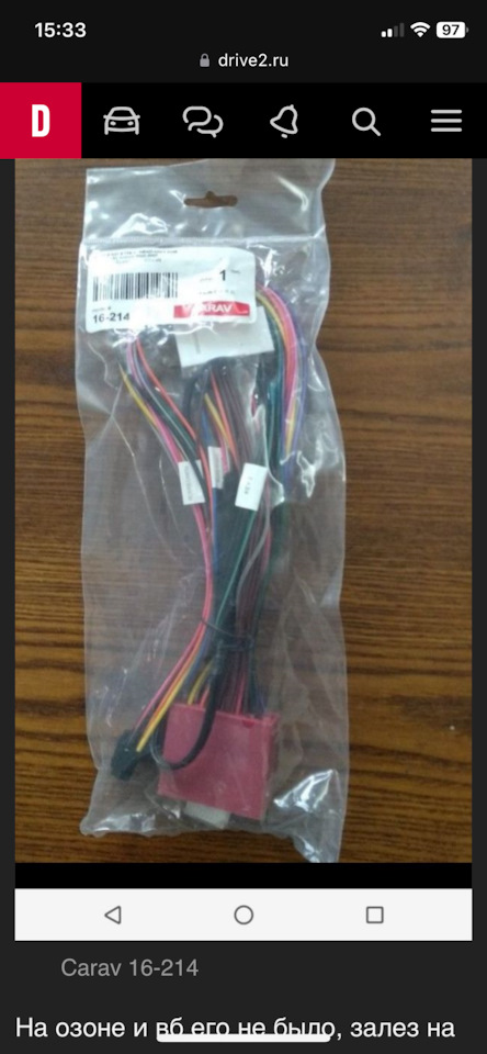

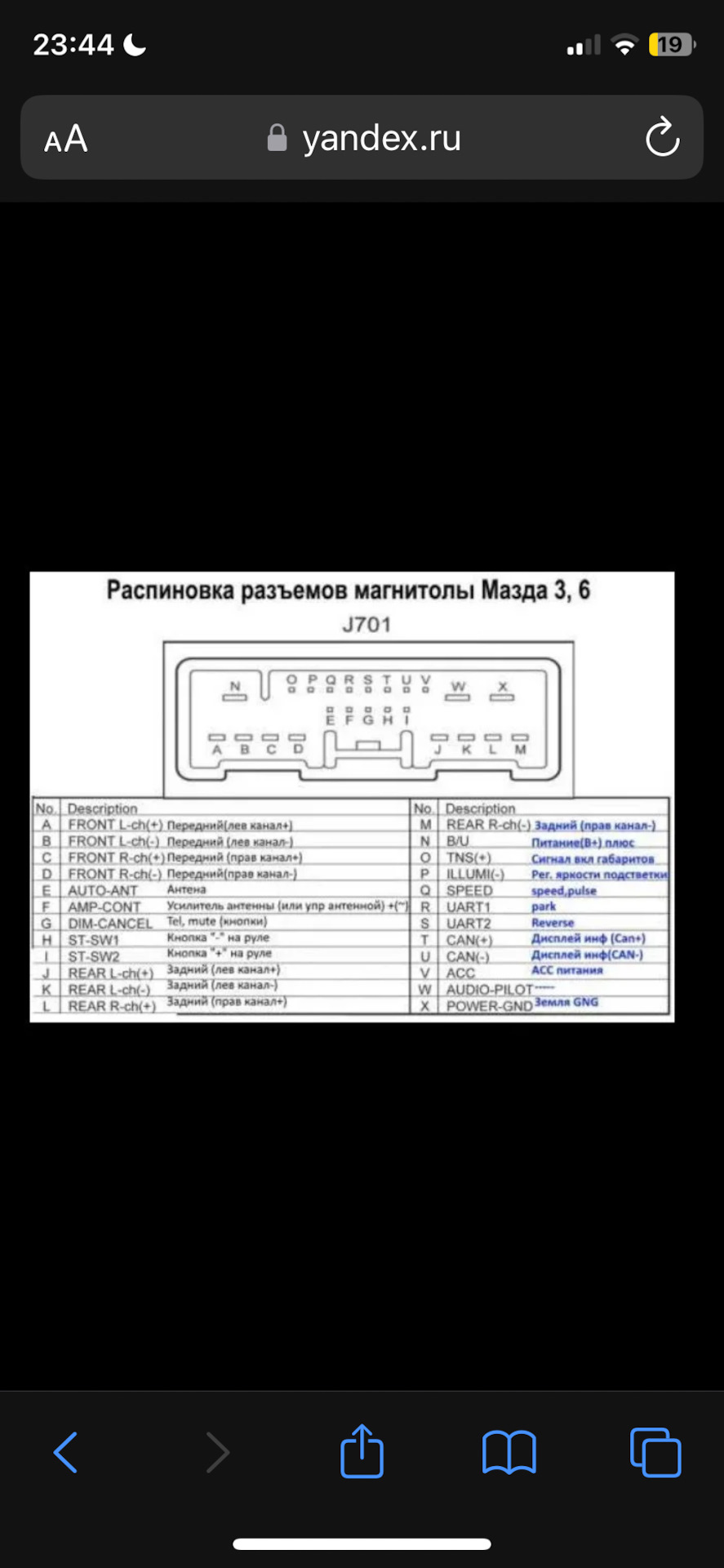

А родную магнитолу как нибудь подключал?
Штатка полностью осталась рабочей . От нее только убрал провода кнопок на руле и перенес их на андроид . Подключение андроид в параллель штатной проводки . Звук через родную магнитолу . Тюльпанами на аукс штатки.
Устраивает звук родной магнитолы?
Для меня — более чем ) Я вообще изначально хотел купить — блютуз модуль, с управлением кнопками на руле . Нашел кто этот модуль сделает, но жена подарила магнитолу 😁 по этому пришлось ставить ее 😁 но не пожалел, просто мороки в разы было больше, чем просто модуль подключить 😁

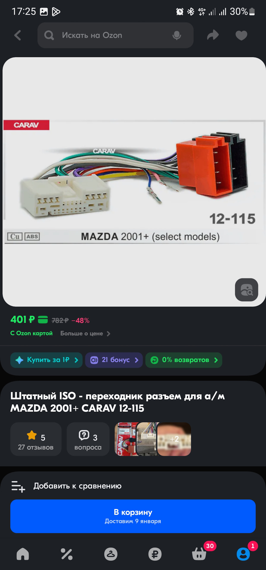

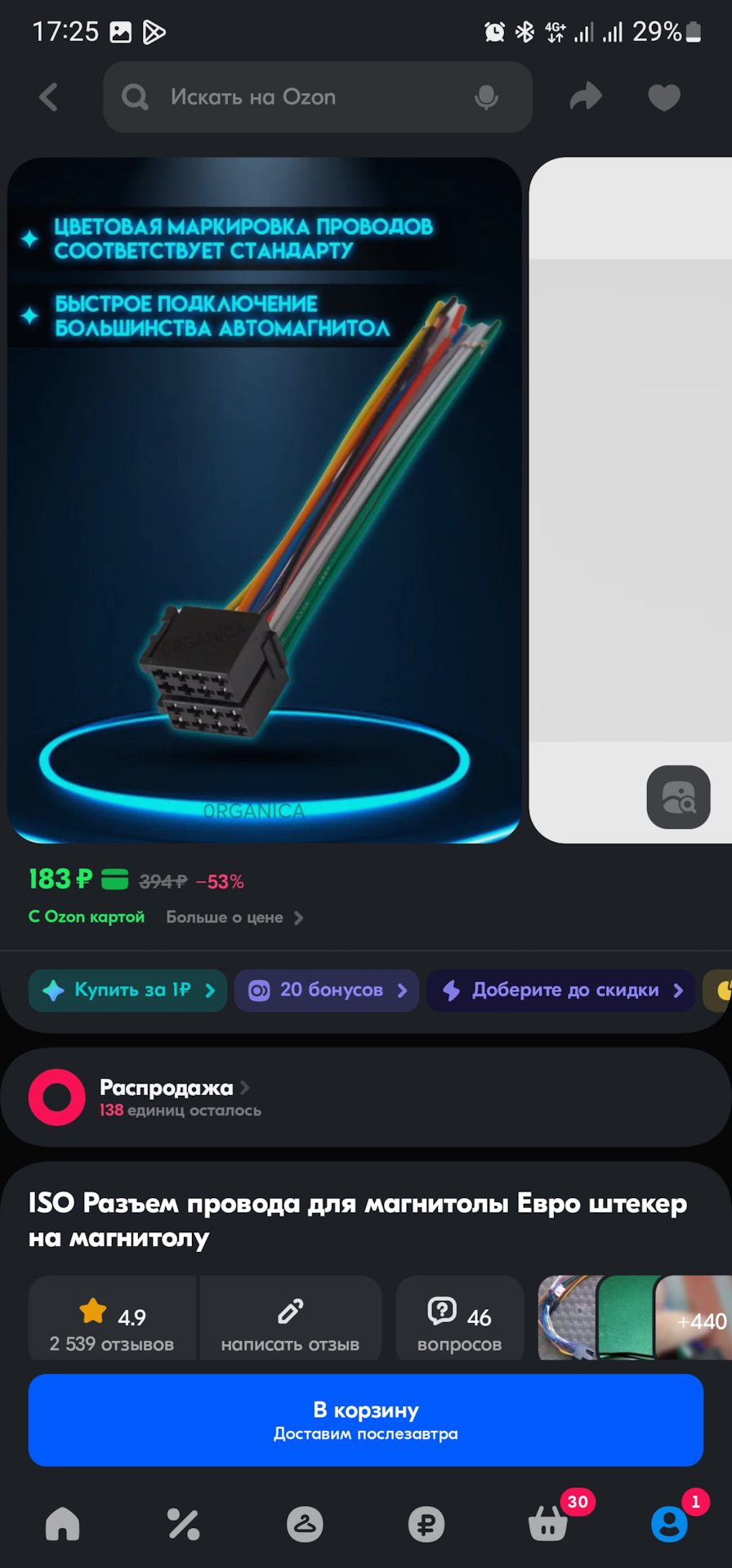

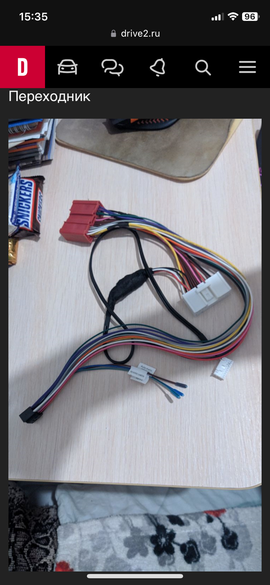

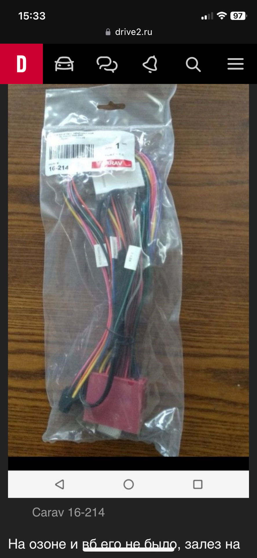

Я заказал переходники, хочу подключить с минимальными врезаниями в родную проводку
Отменяй … это не то 😁 для параллельного подключения нужен другой 😁 нужен 16 214

Вот так выглядит
Супер блин, где ты раньше был? Оно?
Похоже оно, то, что я кинул тебе тоже на атензу

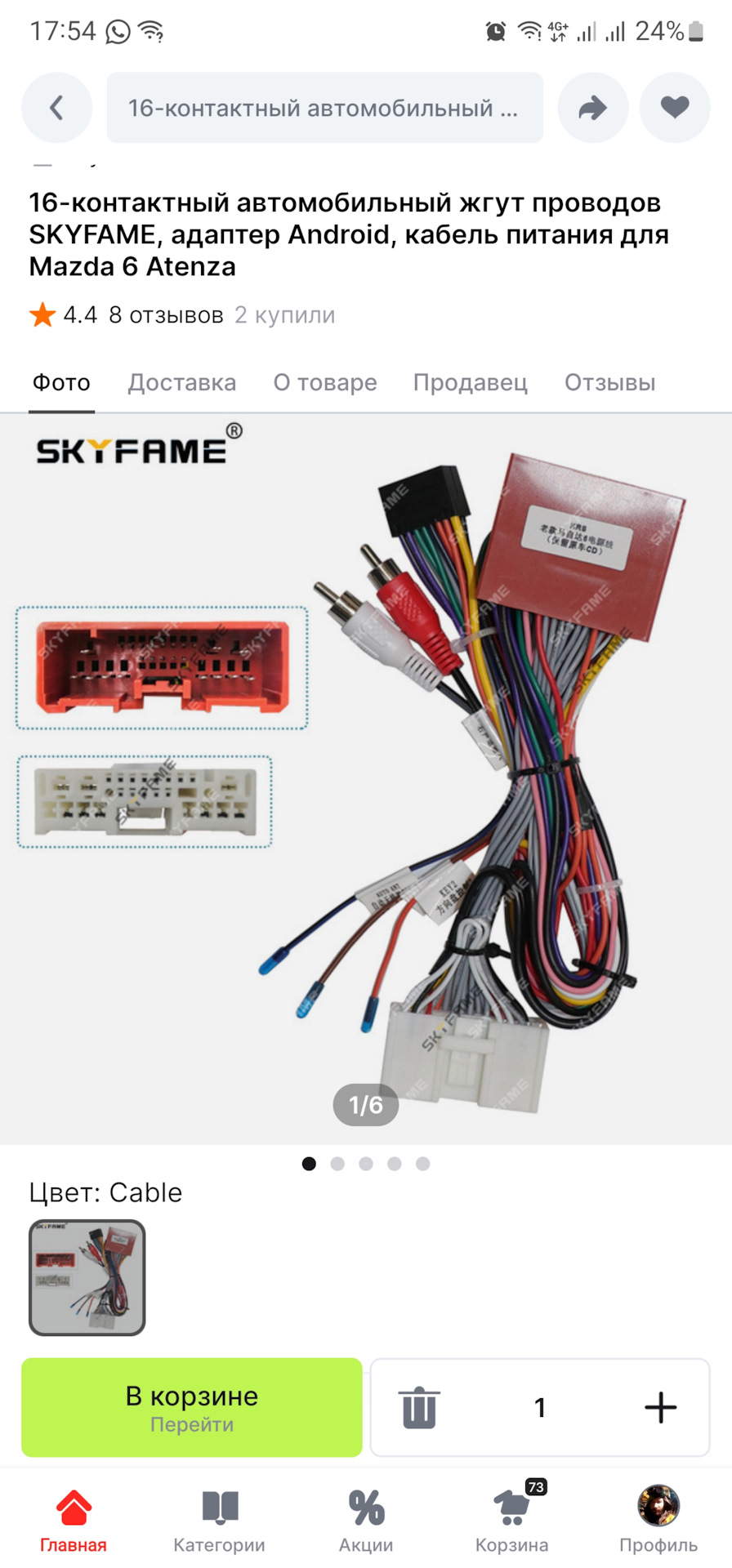

Такую рамку использовал?
sl.aliexpress.ru/p?key=kjlGG6t
ozon.ru/t/wrYWYZx
Nikita43mps
Тоже искал на али, озон победил.

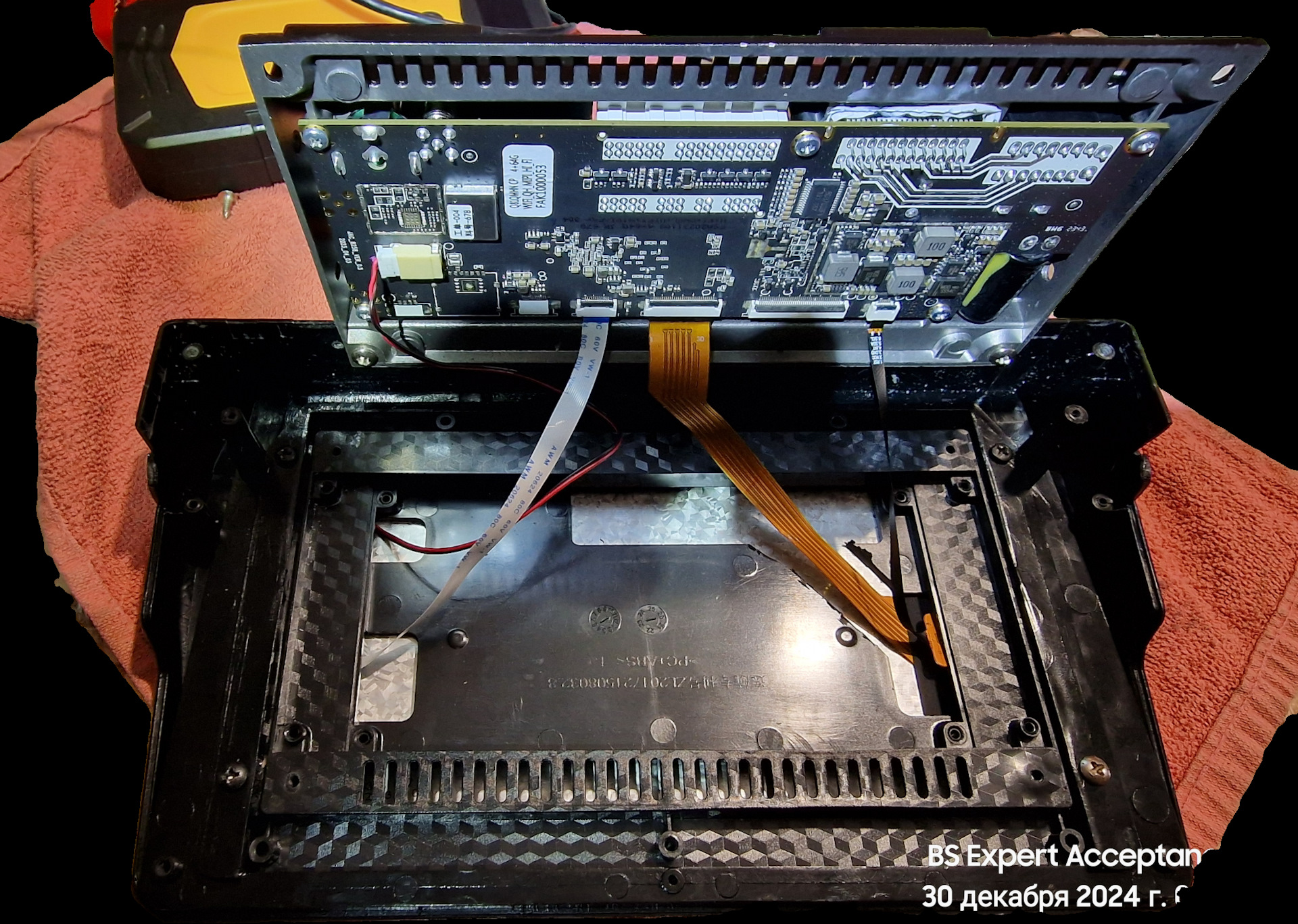

Пришлось магнитолу разбирать?
Да, магнитола целиком не залезает, даже если убрать радиатор-крышку, мешает выход FM и GPS антенны.

Получилось отлично, жаль воздуховодов центральных, мне они всегда нужны. Как будет подключение, интересно прочитать что получилось как. Плюс фото магнитолы с тыла.
Оч классно получилось! Кнопку аварийки да можно сделать слева от руля, Леонид правильно подсказал. А кнопки и рули делает рома карбон. carbon-k40
Отлично, спасибо.
В целом прикольно, но кнопку аварийки жалко😂
Кнопку аварийки, если есть свободное место можно перенести слева от руля, она под тот размер как раз
Да, уже пришла такая мысль, как раз есть одна заглушка, я где-то видел даже на драйве, что кто-то делает нужный рисунок.
Да, делает, Рома carbon-k40
Отлично, спасибо.
При данном расположении считывать навигацию конечно удобнее, но внизу сенсором пользоваться вполне удобно.
Как подключил? Я правильно понимаю что от старых кнопок только кнопка управления БК функционирует?
Родная магнитола пока в качестве заглушки, буквально вчера все быстро-быстро, ещё ничего не подключал, ещё даже нет понимания возможно ли это реализовать.
Так то все можно, выпотрошить родную магнитолу, и настроить кнопки по кан или даже резист управлению…
Ещё бы знать как это сделать, на драйве нашел только один пост с параллельным подключением двух магнитол.
Использовать две магнитолы одновременно не вижу смысла… Разве делать андроид основной, а снизу просто кнопки управления андроидом.
Toxymiron
Разумный, на мой взгляд, вариант вывести Aux с андроида и воткнуть в штатную. Т.е Андрюша будет в роли бт приемника. Ну и кинуть с андроида кабель управления кнопок на руле к штатке и запрограммировать только переключение треков. На выходе будет полностью рабочая штатка со всем управлением и можно будет передавать треки на Андрюше через кнопки на руле. Плюсы — минимум доработок с проводкой. Минусы — пока не нашёл 😁Сам себе подключил хрен пойми как и стало очень не удобно пользоваться. Поэтому себе буду переделывать так как описал выше)
