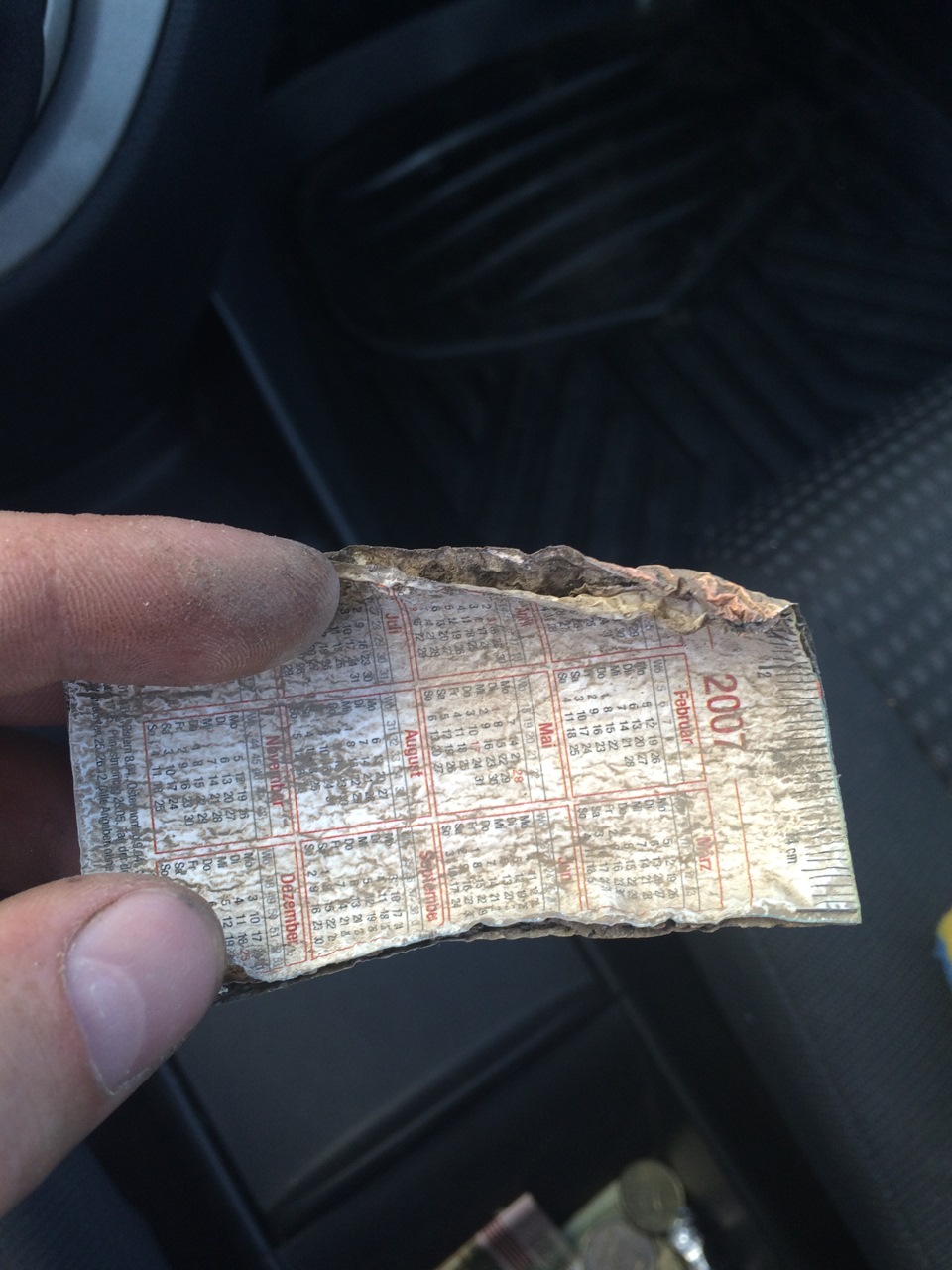

Всем привет, не так давно столкнулся с такой проблемой, перестала закрываться водительская дверь с брелка и с салона. Знакомый подсказал что у него у мамы на точно такой же машине было тоже самое, сдох электропривод. Сказал что там со временем стачиваются пластиковые механизмы, оригинал стоит космос, по этому он поставил универсальный электропривод. Вот и Я решил поставить тоже самое. Купил электропривод 2х проводной, пару зажимов для параллельного подключения, и новые клипсы для дверной карты. StarLine SL-2. Все работает, только чуть громче чем было. При замене в двери нашел старый календарик за 2007г. Я так думаю с Германии)))
