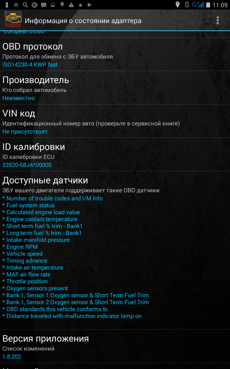

Подключаемся к Лиане. Видны датчики:
Зафиксированы датчики Torque (1.8.52):
number of troubles codes and I/M info — коды ошибок
fuel system status — состояние топливной системы
calculated engine load value — рассчитанное значение нагрузки двигателя
engine coolant temperature — температура охлаждающей жидкости двигателя
short term fuel trim bank 1 — Кратковременная коррекция подачи топлива
long term fuel trim bank 1 — Долговременная коррекция подачи топлива
intake manifold pressure — давление во впускном коллекторе
engine rpm — двигатель, об / мин
vehicle speed — скорость автомобиля
timing advance — угол опережения зажигания
intake air temperature — температура "впускного" воздуха
MAF (Mass Air Flow Sensor) air flow rate — ДМРВ (датчика масс.расхода возд.) скор.потока возд.
Throttle position — Положение дроссельной заслонки
Oxygen sensors present — Датчик кислорода (наличия)
Bank 1, Sensor 1:Oxygen & Short Term Fuel Trim
Bank 1, Sensor 2:Oxygen & Short Term Fuel Trim
Distance traveled with malfunction indicator lamp on
OBD-II PIDs (описание)
OBD-II PIDs

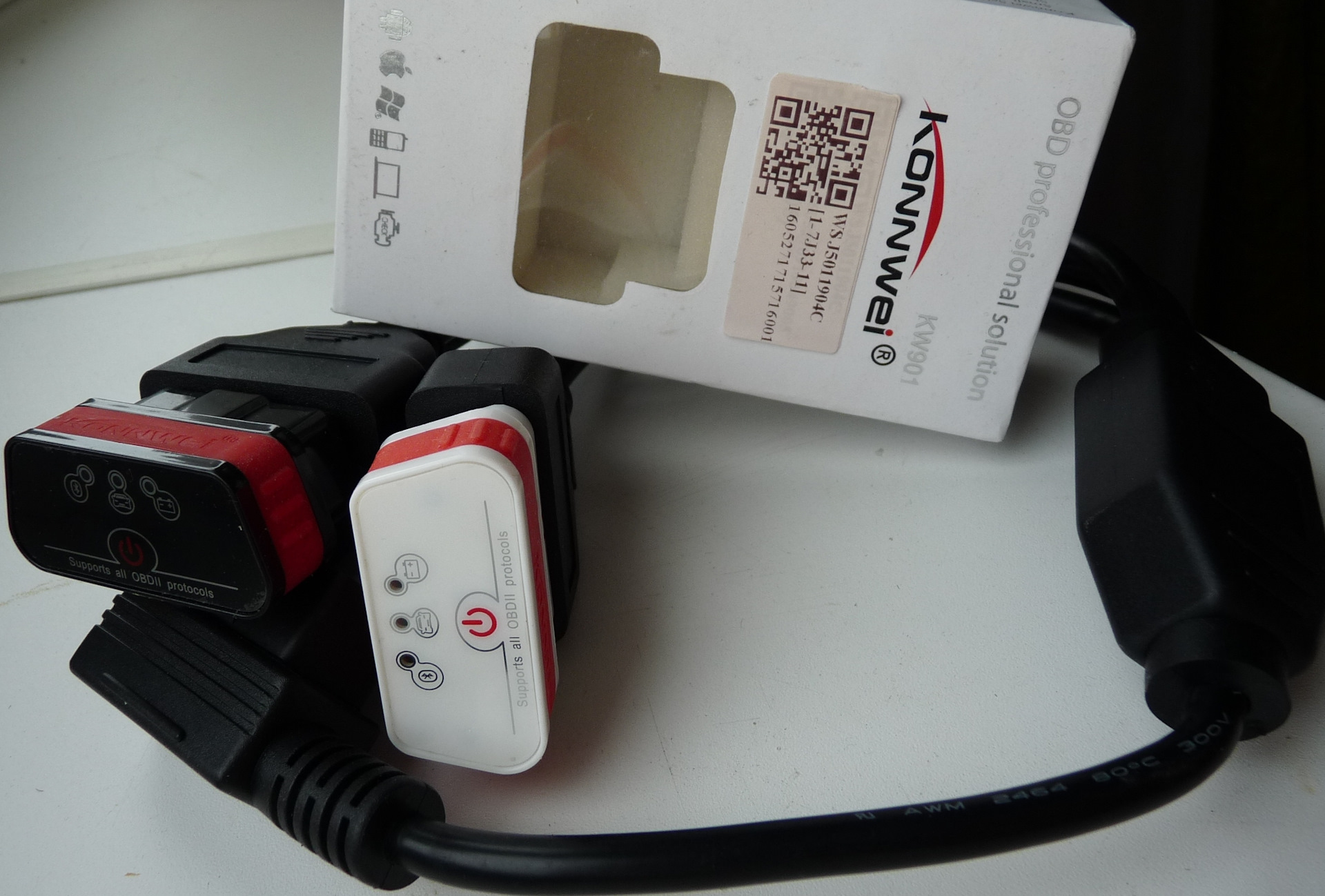

Пришел кабель — удлинитель и кабель разветвитель. Разъем j1962.
Для поиска на eBay: OBD2, obd ii, J1962, 1, 2, Y, Cable, 60 cm, 150 cm, три порта, 16Pin,
И вот:

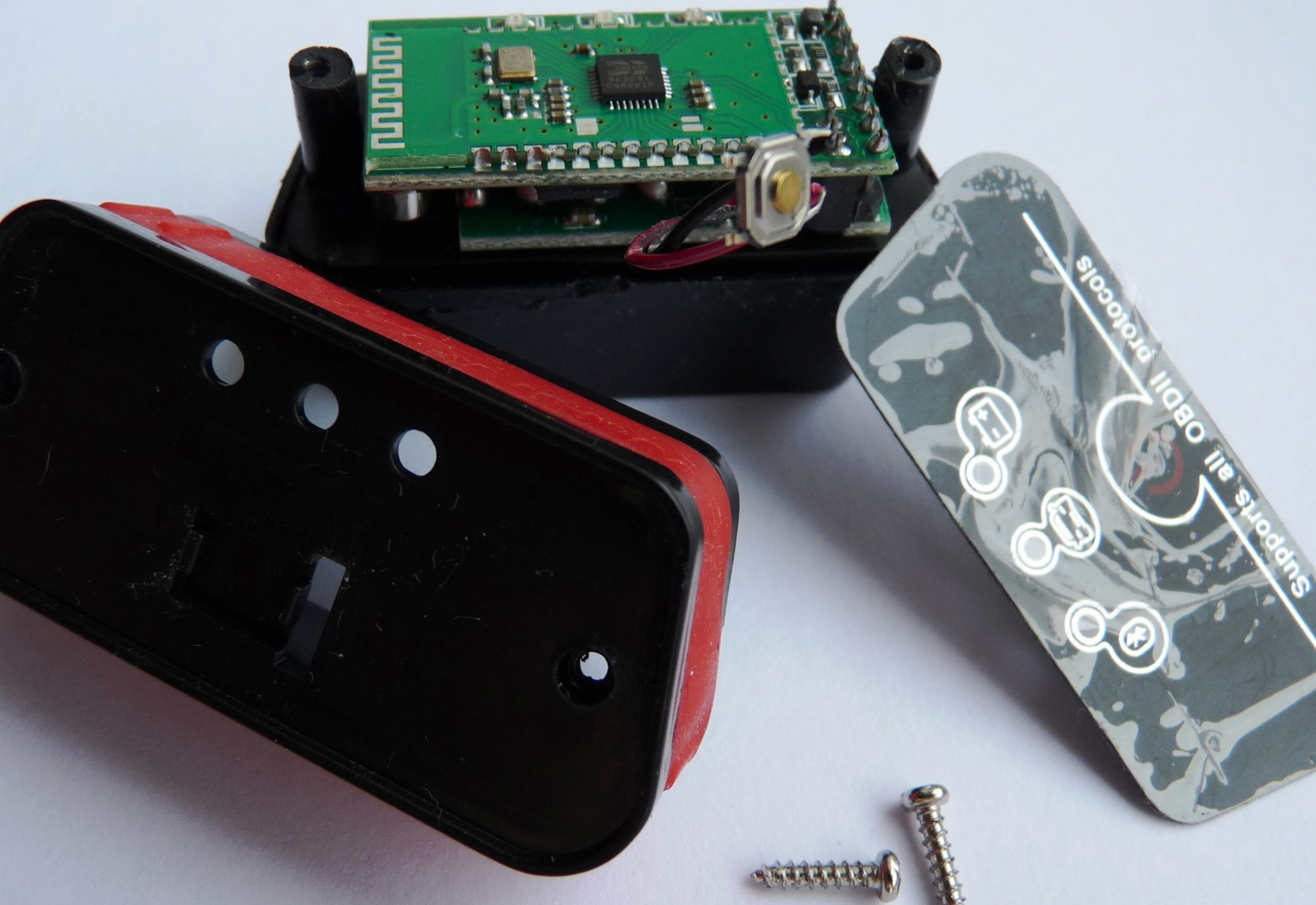

Пришли два Vgate iCar 2 BlueTooth (V1.5), с работающей кнопкой! SZ Viewer работает!
MAC=00:1d:a5:14:6b:c3 ; "KONNWEI OBDII" (белый, Vgate iCar)
MAC=27:02:00:04:17:73 ; "KONNWEIOBD" (черный, Vgate iCar)

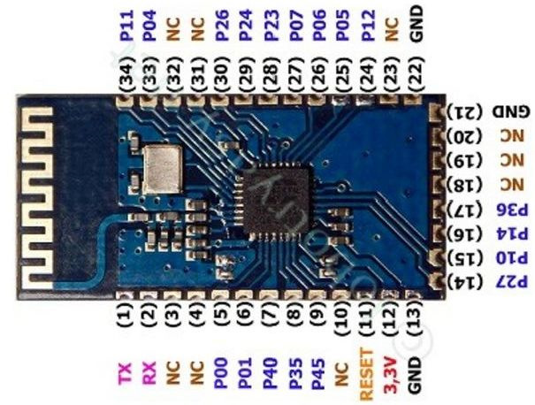

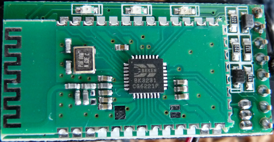

Вскрытие показало наличие чипа PIC18F25k80 (увидел четко только первые 6 букв, но надеюсь, что это так):
Наличие отдельного модуля БТ на чипе BEKEN BK3231.
Vgate iCar
Похож? SPP-C (BT04-A) ?
Упаковка:

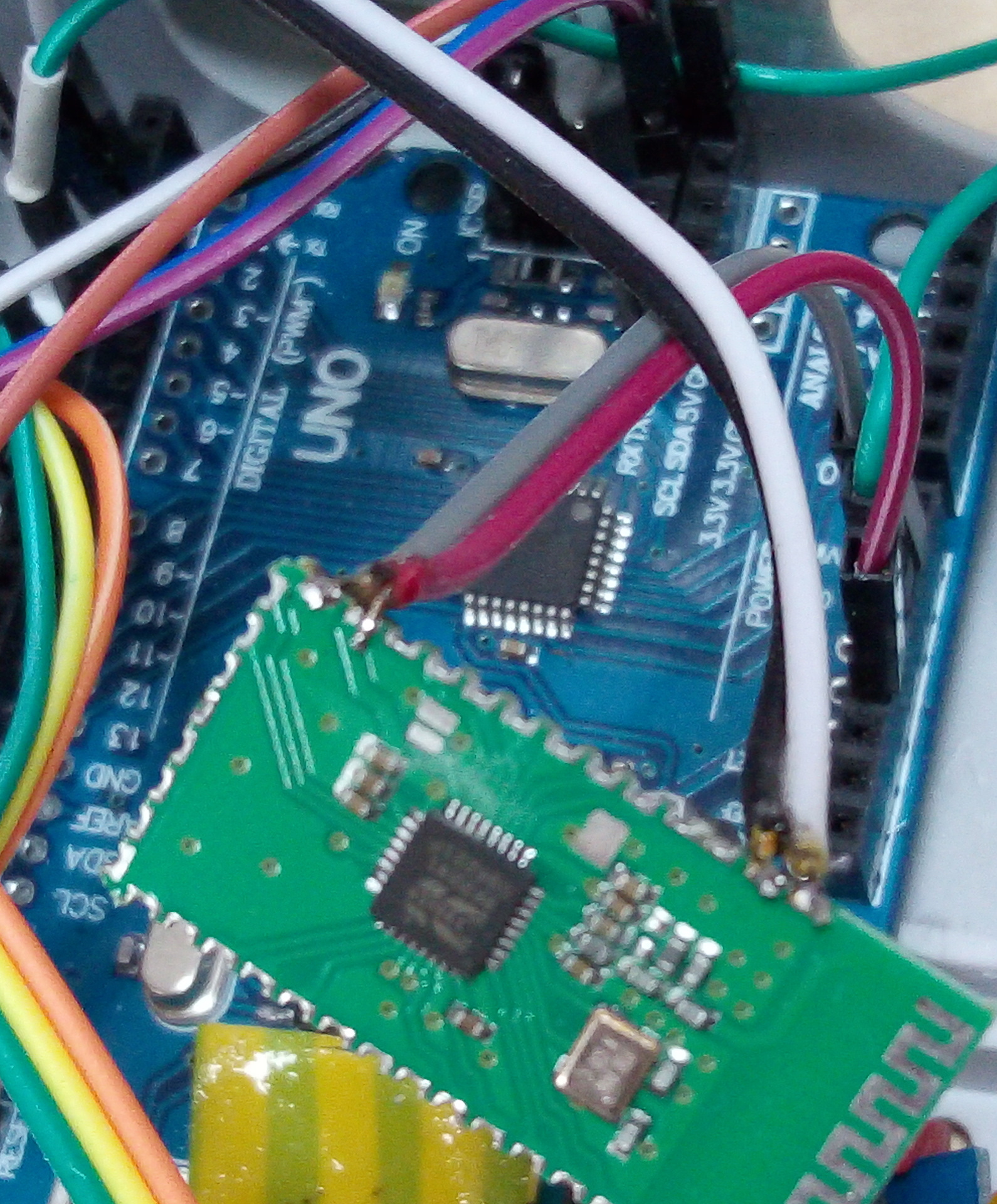

Сдох адаптер, но модуль BT получил вторую жизнь.
был выпаян и совместно с Arduino имитирует ЭБУ!
