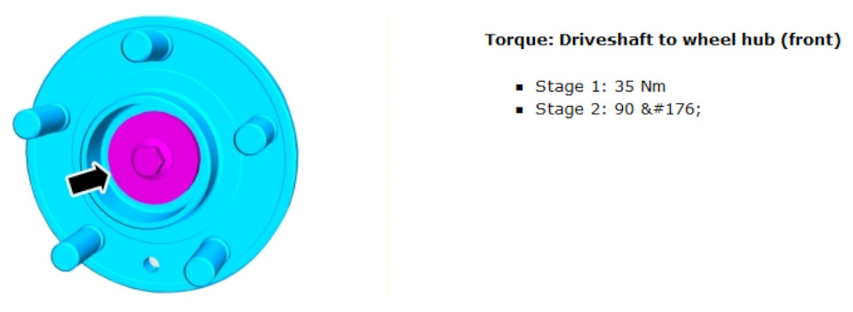

— выкрутил три болта крепления шаровой опоры к рычагу, прошлый владелец уже модернизировал этот узел на разборный, за что спасибо, очень выручает, не приходится каждый раз мучиться с выпрессовыванием шаровой, на картинках ниже можно увидеть, какие задачи для этого предлагает выполнить Volvo, если узел не разборный:
— открутил болт приводного вала, и вытолкнул привод из ступицы
— открутил в капоте сверху у стакана три болта крепления поворотного кулака
— держась за тормозной диск, ответ поворотный кулак на себя(в этот момент хорошо выходит привод из ступицы), и вынул кулак целиком

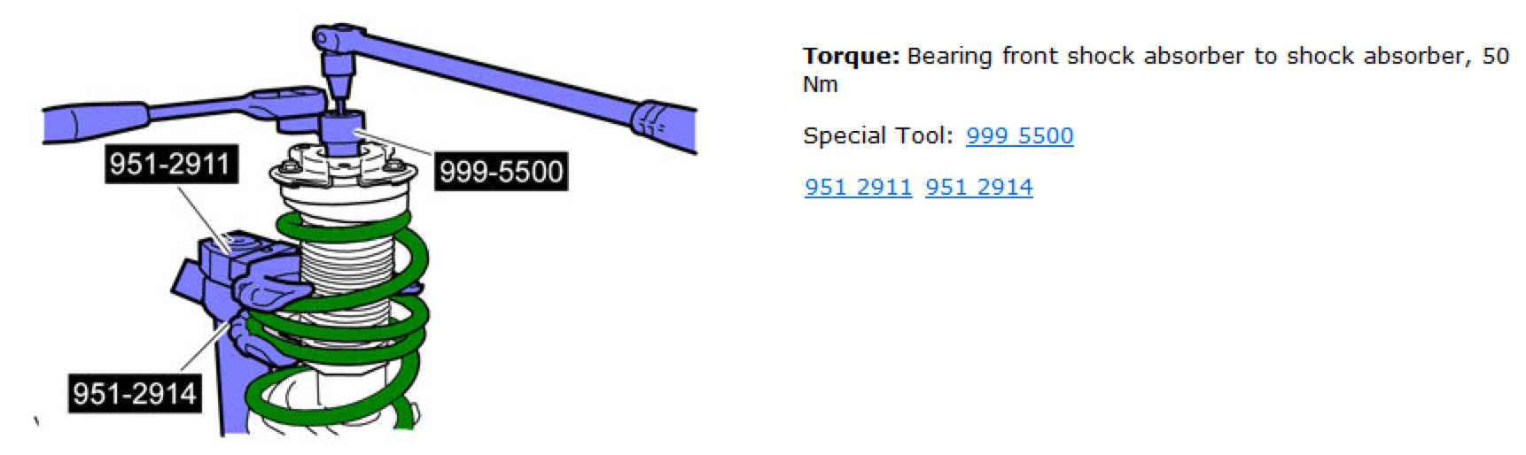

Для снятия опорного подшипника, нужно опору аммортизатора (4 на картинке) открутить гайку 3 от штока аммортизатора:
Аммортизатор из поворотного кулака я не выкручивал (болт 7 на картинке), чтобы не тревожить этот узел и не покупать новый болт, старый часто ломается. Его артикул 999251.
Чтобы снять опорный подшипник, нужны стяжки для пружин, и спецключ Volvo 999-5500:
Спецключ 999-5500 представляет собой длинную головку под гайку на 18, к которой сбоку приварен квадрат под вороток, а в середине сквозное отверстие под шестигранник, которым необходимо удерживать шток аммортизатора от проворачивания.
Сварки в гараже нет, зато есть полый балонный ключ на 18, и болгарка, для того, чтобы сделать отверстия под шестигранник:
Вот такой самодельный спецключ получился:

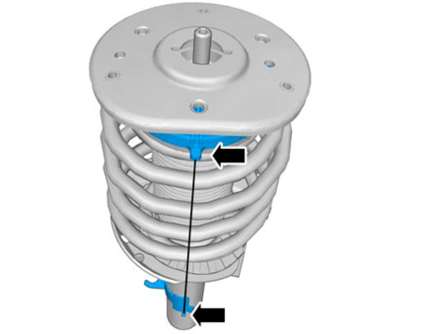

Сборка в обратной последовательности, с помощью фотографий, либо по схеме:
Очень важно сделать так перед установкой:
