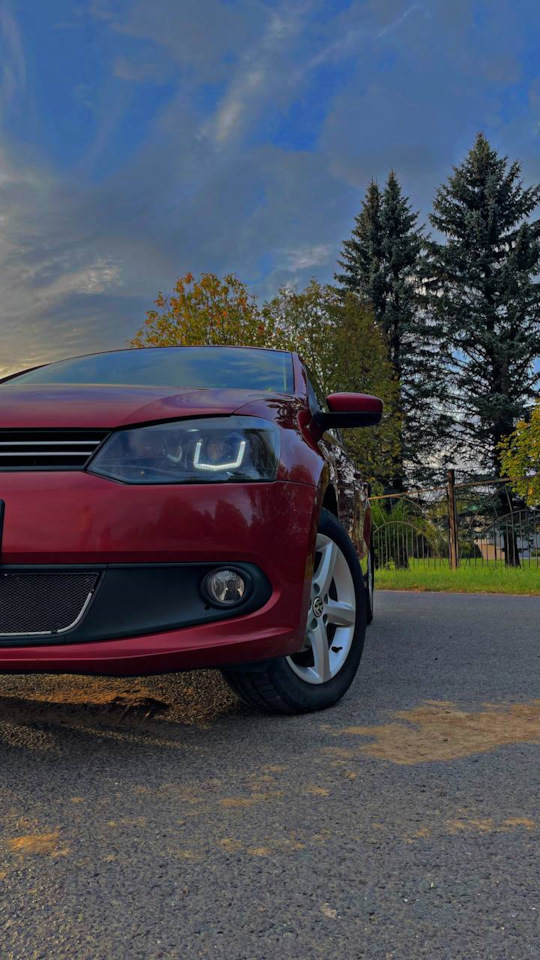

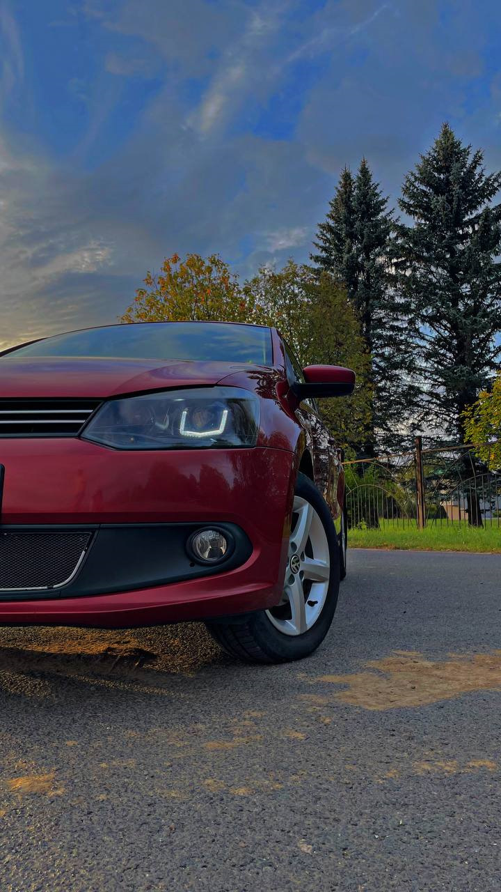

Добрый день уважаемые пользователи данного ресурса. Редко что выкладываю в силу разных обстоятельств. Хотя в машине не мало что доработано своими руками.
Пишу данный пост больше для того, потому что не нашёл нигде описание установки данного комплекта переоборудования фар. Может кому пригодится.
Давно вынашивал идею установки bi-led линз. Было желание установить всё самостоятельно, но мысли о том, что нужно пилить отражатель, выставлять положение линзы в фаре останавливали меня. В итоге, на просторах сети был найден комплект модернизации фар под лампы h4
Сомнений было много. Нигде нет описания. Подойдет ли? Списались с продавцом. Тот заверил, что подходит. В итоге заказал.
Так же были заказаны bi-led линзы фирмы MTF размером 3"

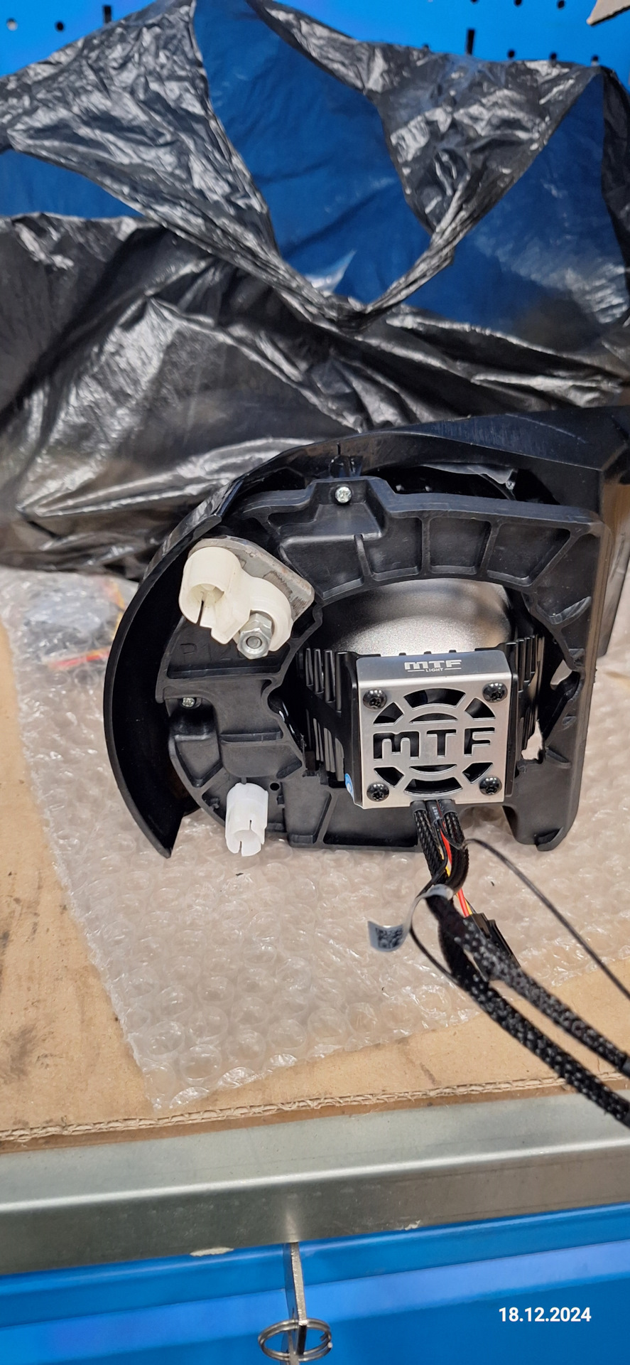

В данном комплекте (в рамке для линзы) имеется множество креплений под разные линзы. Думаю проблем не должно быть с установкой любых линз. Мои подошли. Пришлось немного доработать рамку внутри, чтобы радиатор линзы влез.

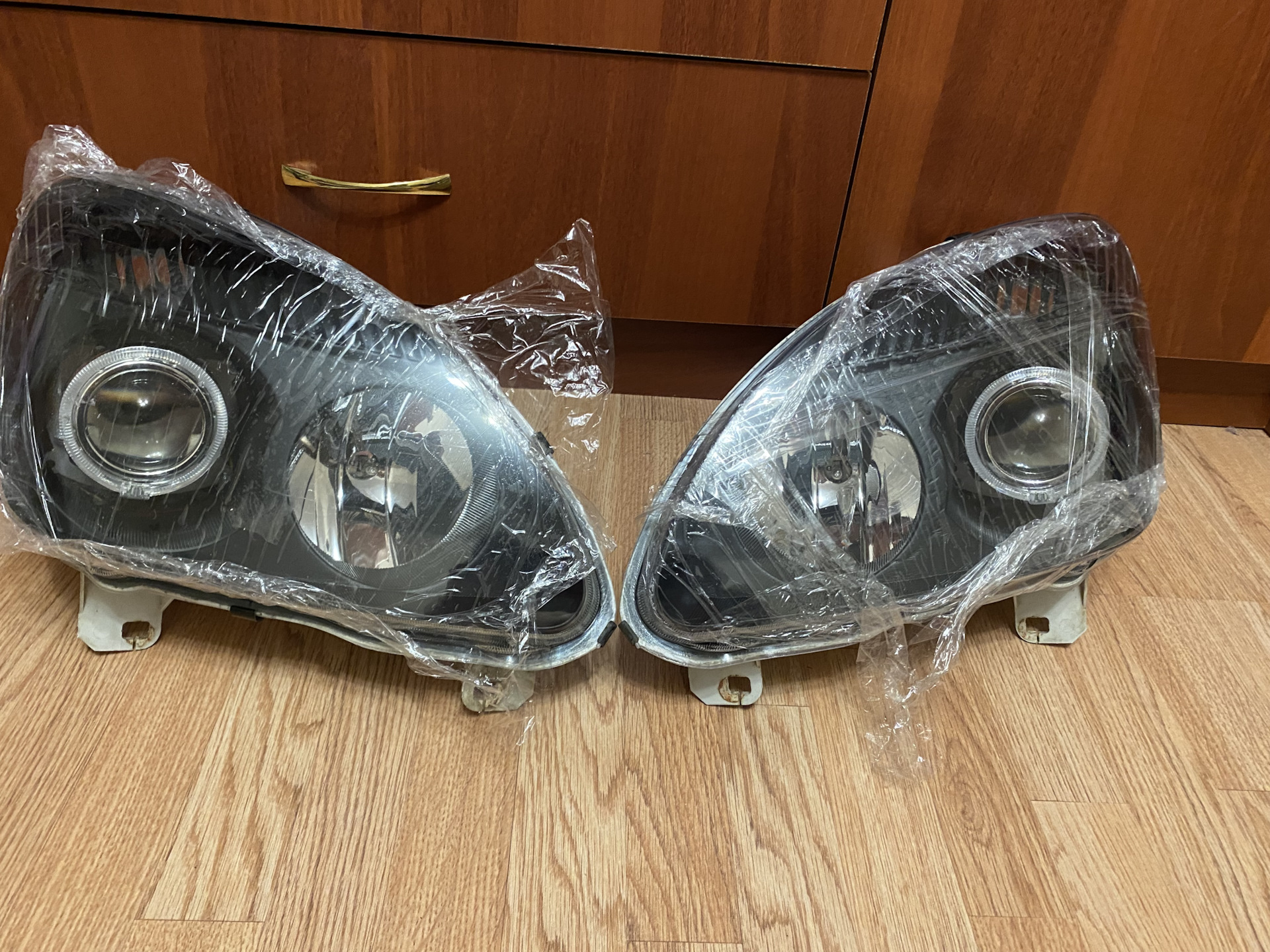

Процесс разбора фары описан не один раз. В сети информации полно. По комплекту, который пришёл. Всё как на фото, в комплекте так же имеются некие блоки, которые отвечают за свет габарита-поворота.
Пришлось с рамок снять хром, так как уголки отражателей были в мелких царапинах. Пластик под хромом оказался чёрным глянцем. Получилось отлично, как по мне.
Немного пришлось доработать одно крепление отражателя, а именно, уменьшить размер одного яблока штатного держателя отражателя. Второе крепление осталось из данного комплекта. А третье использовал от штатного отражателя. Результатом более чем доволен. Набор просто супер. Линзы стоят ровно. Светят отлично.
Штатный габарит не подключал. Штатный указатель поворота оставил. Габарит вокруг линзы может меняться на поворот. В дальнейшем планирую закрасить штатный габарит в чёрный.
Немного позже выложу как светят на машине.

ооо, блин где ты был раньше, тоже ставил себе такой комплект, намучался, штырь на ней под 3 крепление пришлось допиливать под родное крепление… Ничего не описал про это) (которое дает правильную настройку по горизонтали)
Как раз, вот с этим, третим креплением пришлось подумать. Очень не хотел точить этот шар регулировки. Пытался штатное посадочное приладить, но проблемы с регулировкой были бы. В итоге уменьшил диаметр шара этого штыря. Вставился он довольно плотно.
