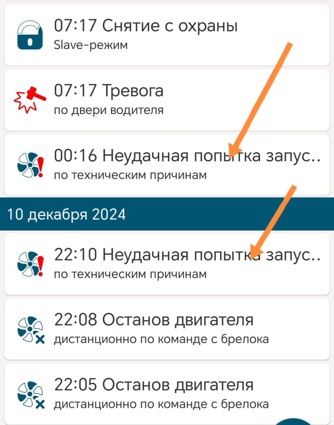

Но на этом проблемы не закончились, сама сигнала, даже при наличии связи, отказывалась корректно работать. Происходило следующее:
1) Она перестала запускать двигатель дистанционно как с приложения, так и с штатного ключа (дистанционно)
2) Она начала самопроизвольно пищать в салоне, пищит сам блок, пищит с периодичностью 15-20 секунд (видео есть, но лень загружать на Ютуб)))
3) Глюки в приложении. Когда я сам глушу авто кнопкой старт-стоп, в приложении отображается "Останов двигателя аварийно"
4) И много всяких мелких затупов, типа открывания авто с приложения по 50 секунд и т.д.
До установки сигналки спрашивал у владельцев ФФ3 в инете, как у них реализован автозапуск на сигналке Pandora и результат был 50/50, у кого по САN шине и при этом все нормально, а у других только через в второй ключ, который остаётся в салоне. По итогу у меня отказалась нормально работать сигнала по CAN шине или мастер что-то накосячил, не берусь его судить. Так как вариант с подложкой скотча меня не устраивал и мы с мастером с ней намучились, мастер решил мне вернуть полностью деньги за сигналку и за установку и демонтировать ее. Вариант с установкой через второй ключ не стали использовать, так как основная проблема это ПОТЕРЯ СВЯЗИ.
