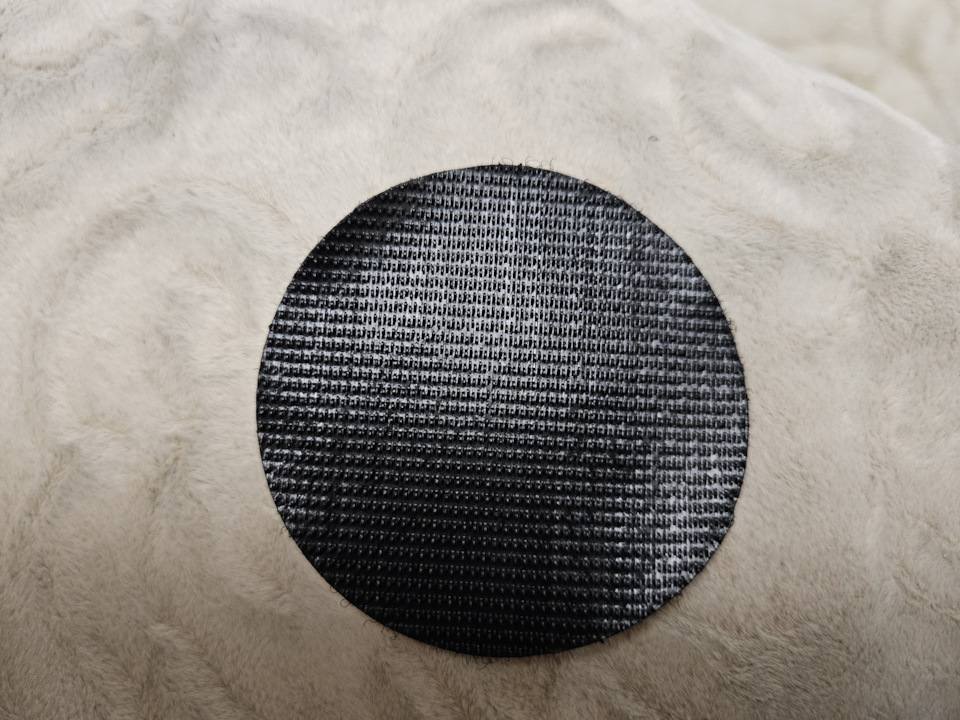

Может кому будет полезно. Зимой использую обычные резинки ковши. И вожу с собой шприц для откачки талой воды с ковриков. Решил я показать свое крепление для ковриков. Изначально не хотел вкручивать саморезы в пол ковролина для крепления. Купил липучки от скольжения домашних ковров и прилепил на ковролин под коврик. Хватило не надолго, коврик все же узжал в перед. Решил приклеить (именно приклеить, использовал клей для пвх) липучки на пластиковые крепления на ковриках, которые отцепляются. Верхнюю крышку от крепления заклеил заплаткой для шинных камер и подрезал ребристые зацепы что бы легко было рассоединить. Тестировал месяц и 2 мойки, удобно открепить и не отлипается от ковролина. Если надо отцепить от ковролина липучку
, например у меня летние ворсовые коврики, нужно за основание липучки, если отлеплять за пластик, может липучка отклеится от крепления. Всех с наступающим и огромной удачи.

Покупал. Нифига не держится . Первая же мойка и отвалились . Сегодня пришли вот такие крепежи. Буду пробовать.
Видел и такие. Потом опять их снимать когда менять на летние ворсовые ковры. Липучка проще в регулировке, они заранее установлены на коврик, положил сначало у педалей, потом укладываешь к креслу и они прилипли. Не надо искать нужное положение или что ровнять.
Один в один липучки купил и отклеились, теперь только на клей-момент😁

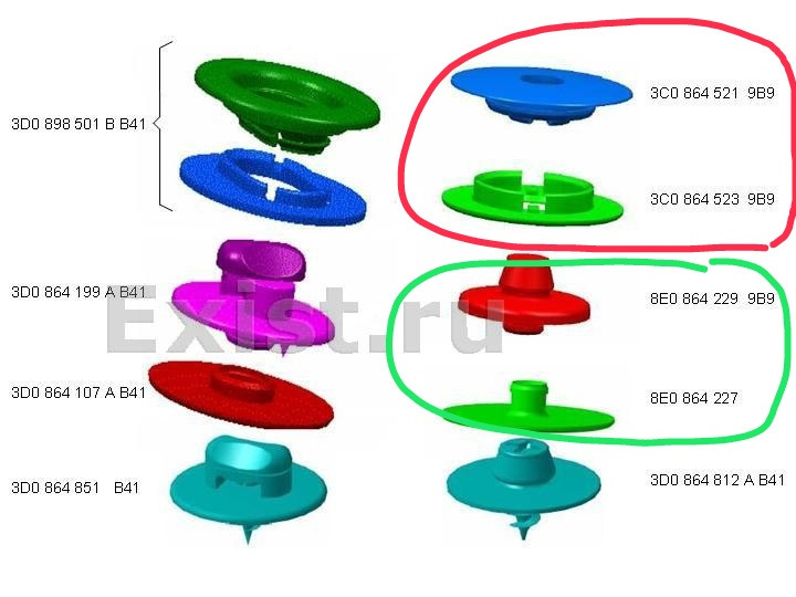

Есть же ваговские крепления. В зелёном кружке — в ковролин, красном — в коврик
В продаже видел только с продырявливанием ковролина.
Херня. Ковролин дырявить и держатся плохо. Может надо еще приклеить потом. На ф7 первого поколения жены не держатся совсем, на новом ф7 вроде стоят

По коду заказать можно или аналог найти. Который саморез (нижний на схеме), мне не понравился, не держится. Ну да, дырявить надо. Зато надёжно. На многих авто такая схема, незнаю, почему Хавал так не делает
Дырявить ковролин не вижу смысла, если такой способ на липучке не уступает по надежности, а практичнее это точно, сдвинуть липучку по горизонтали не получиться ни как. На бывших авто уже были крючки, но я все равно покупал коврики которые без дырок в коврах, потому как вода поподает на пол. Два комплекта ковриков и крутить 2 раза в год саморез не хочу. Я кстати рад что хавал так не делает.
