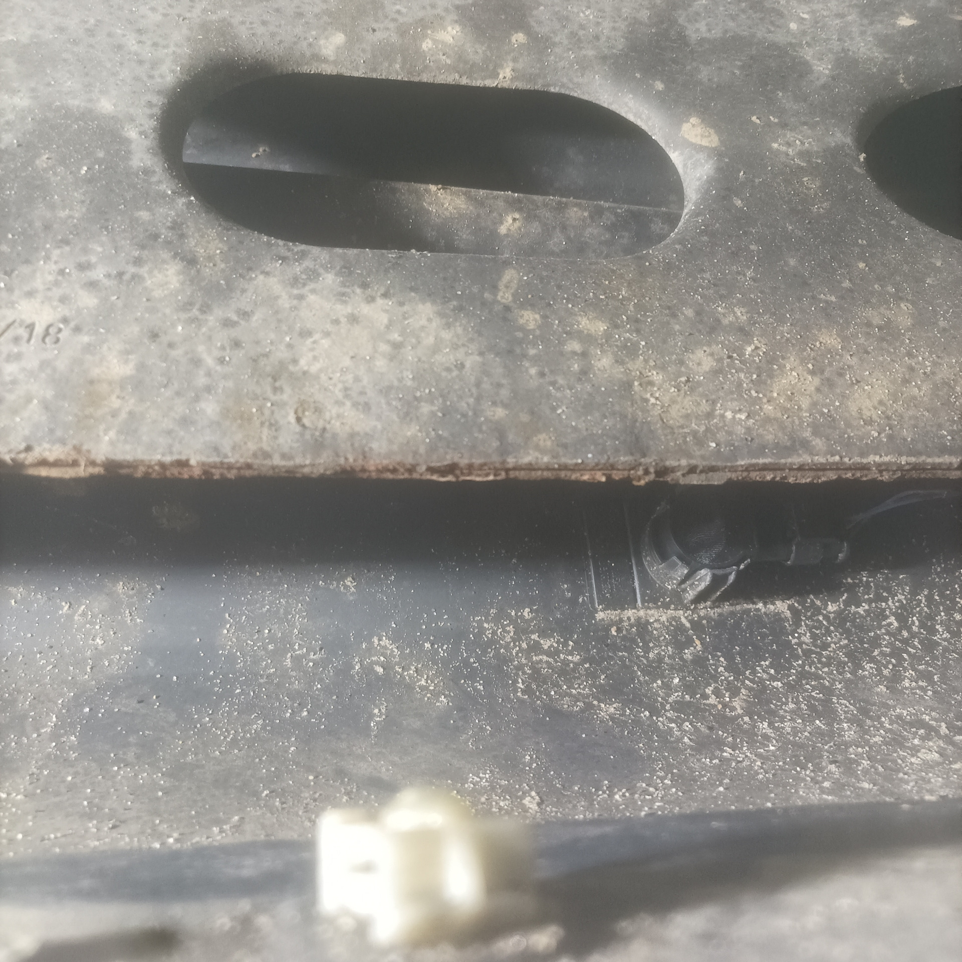

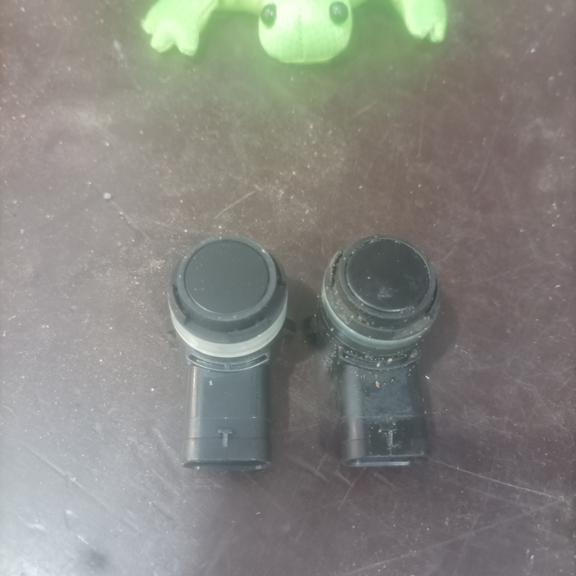

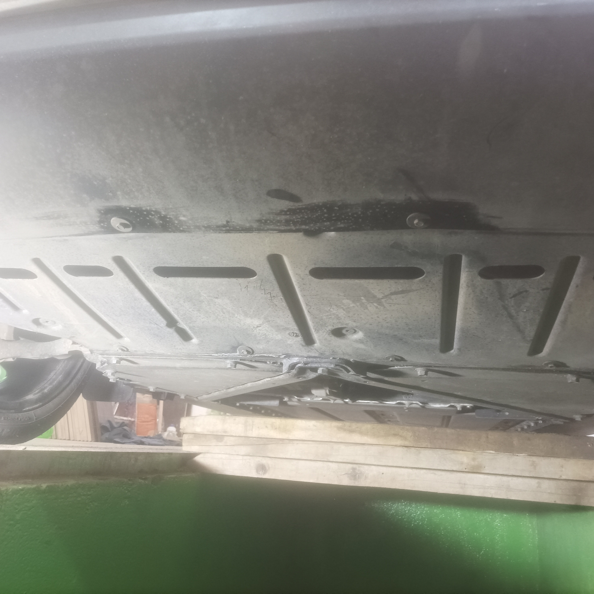

"Отвалился" один датчик и система не работает. Взял что было в наличии. По замене снять защиту снизу пластиковую и можно подлезть.

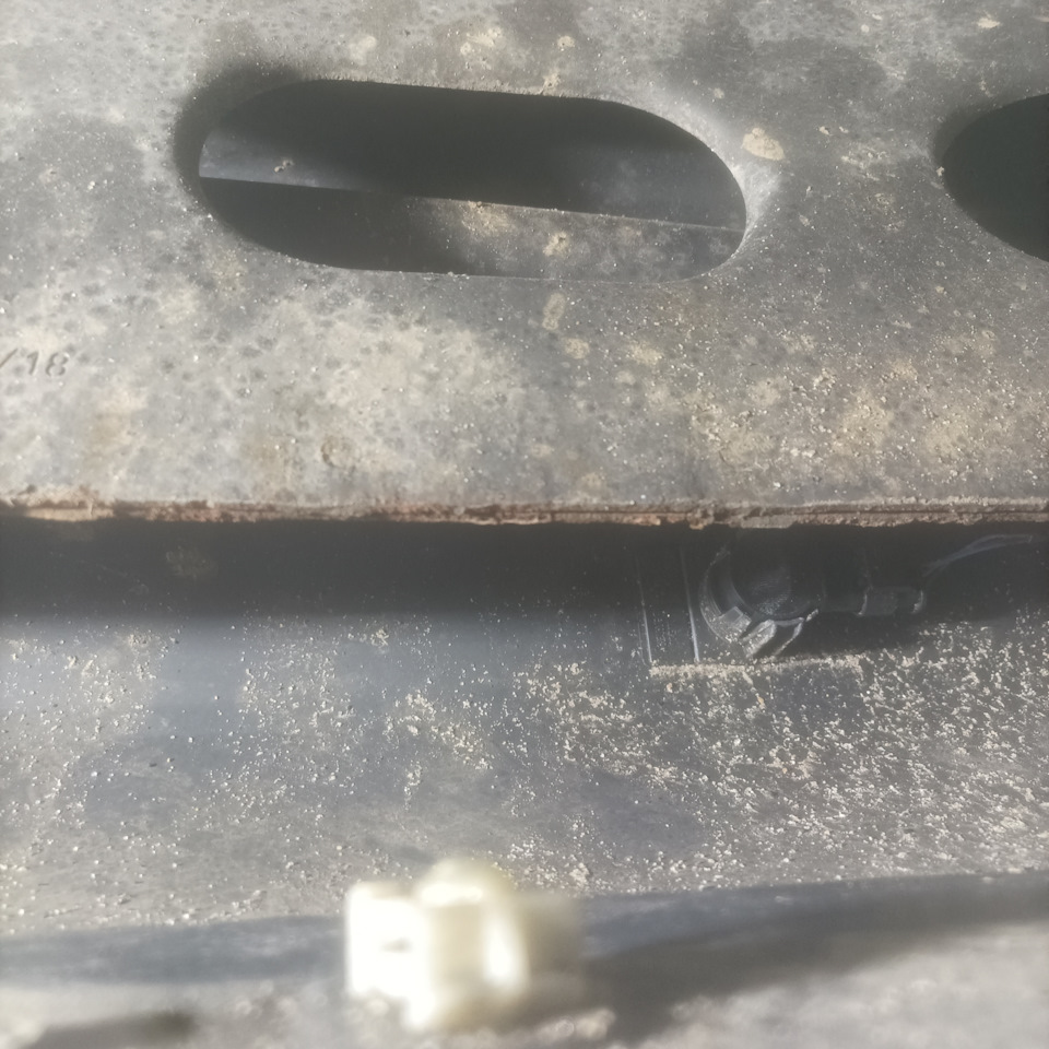

У себя не успел туда слазить, но думаю колесо снять и подкрылок и всё будет в доступе. Бампер точно не стоит снимать.

А вот у меня от небольшого удара передний (боковой) датчик провалился внутрь. Работает.
Не подскажете, самому можно его поставить на место или только через сервис? Как туда подлезть? Только подкрылок снять или бампер с колесом снимать придёться?
