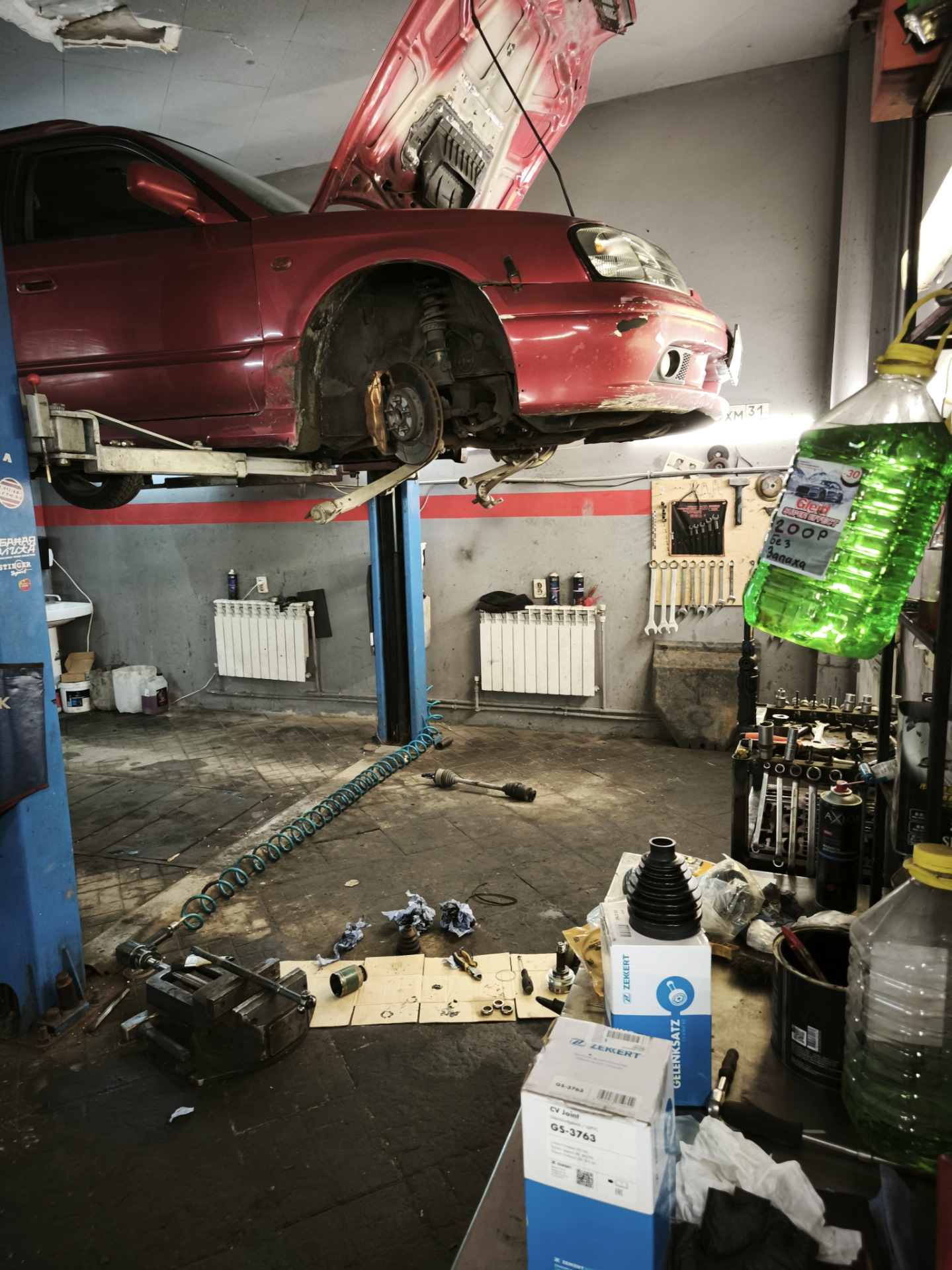

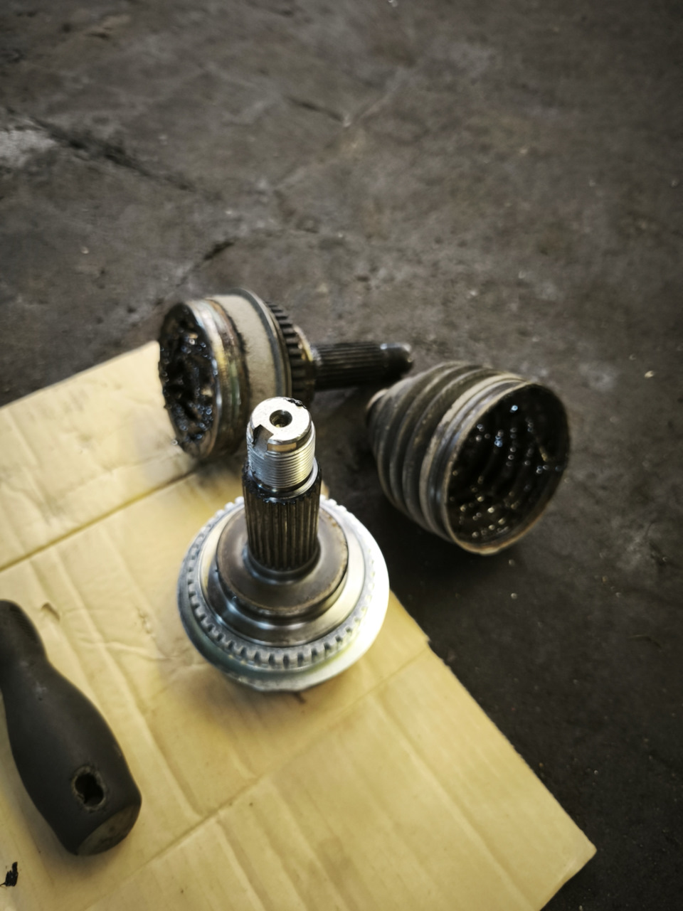

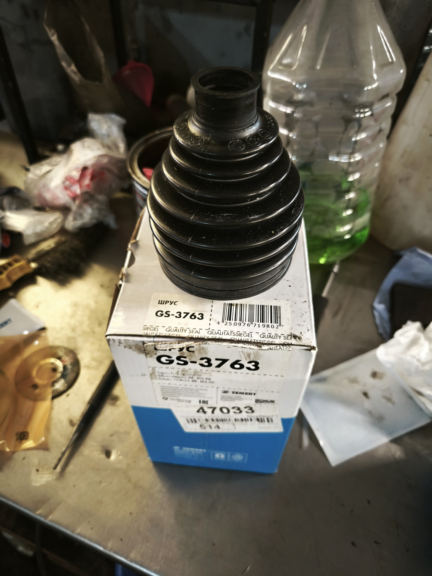

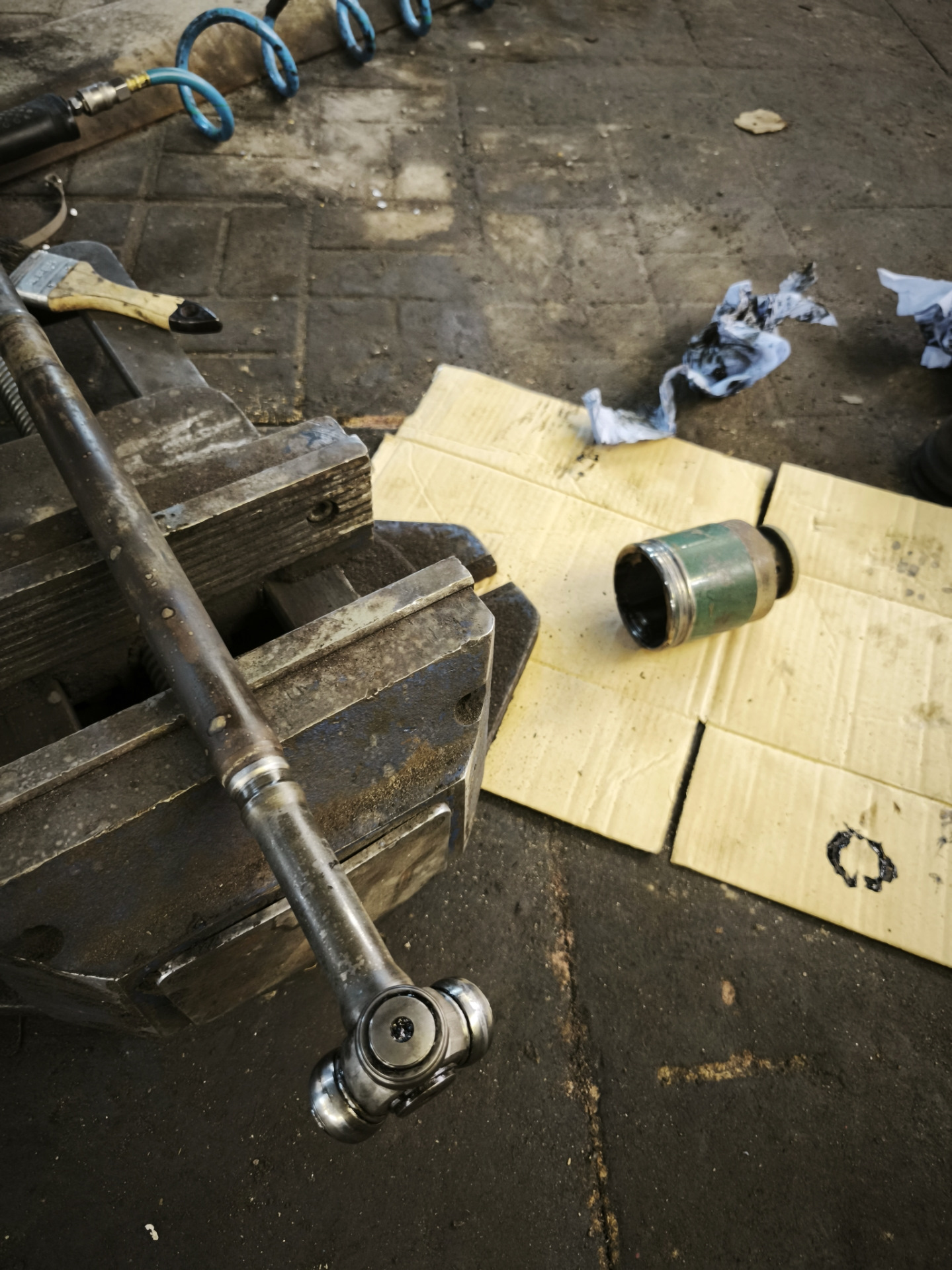

Заменил ШРУС наружной пара. Выбор пал на зекерты. Особо из аналогов ничего не выбрать. Б/у палки не хочу брать цена не адекват.

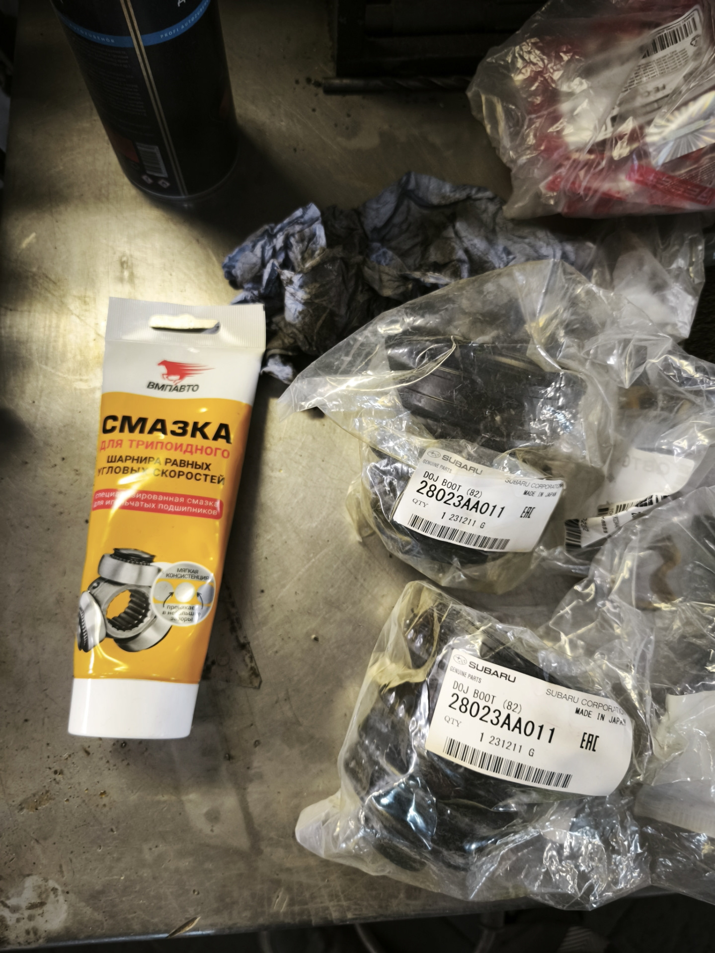

Заменил пыльники внутри парой орига. Смазка хомуты.

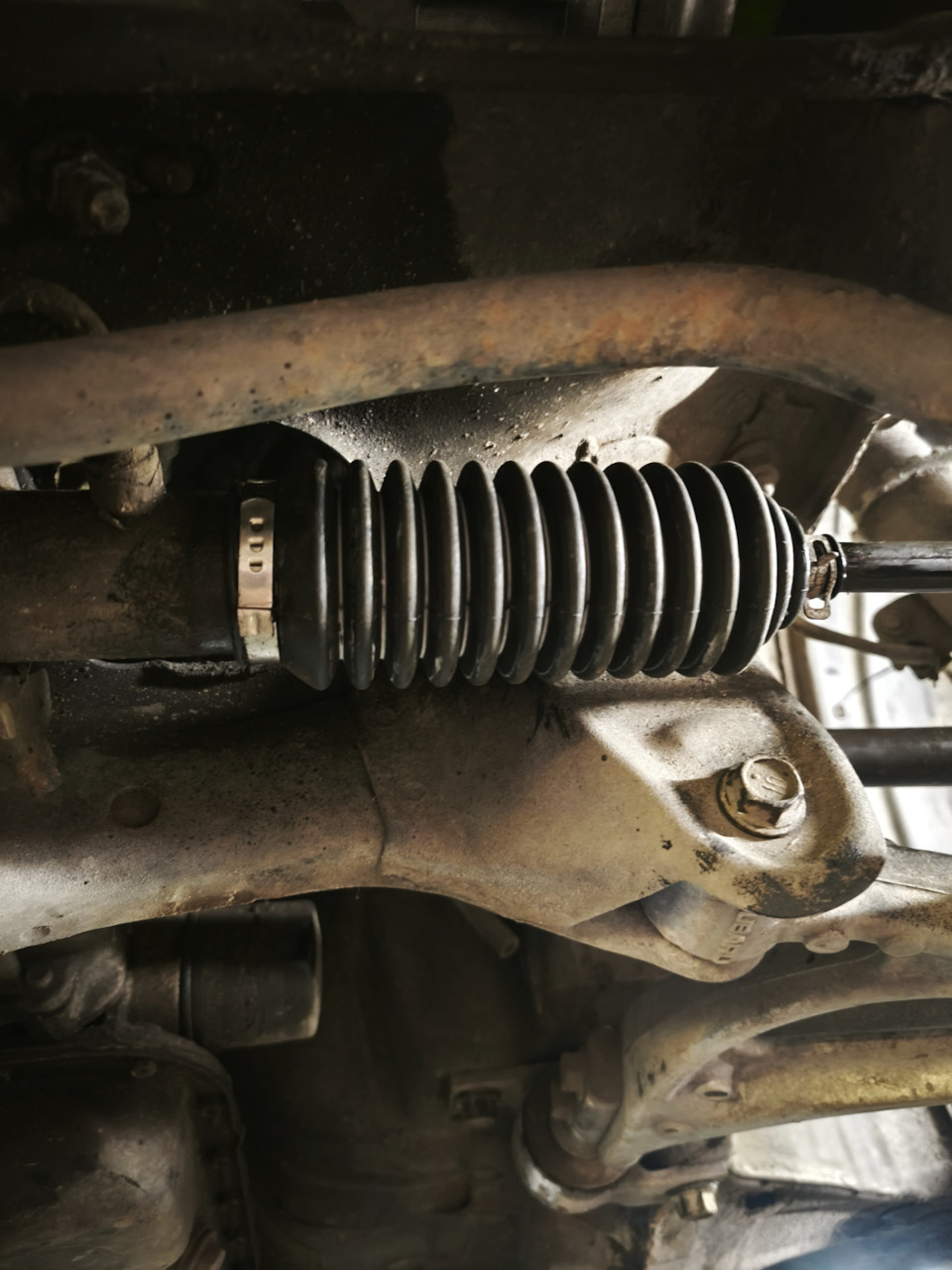

Заменил пыльник рейки который у меня давно уже считается расходником сгорая от коллектора. Сделал кастом термоэкран. Посмотрим на сколько поможет.

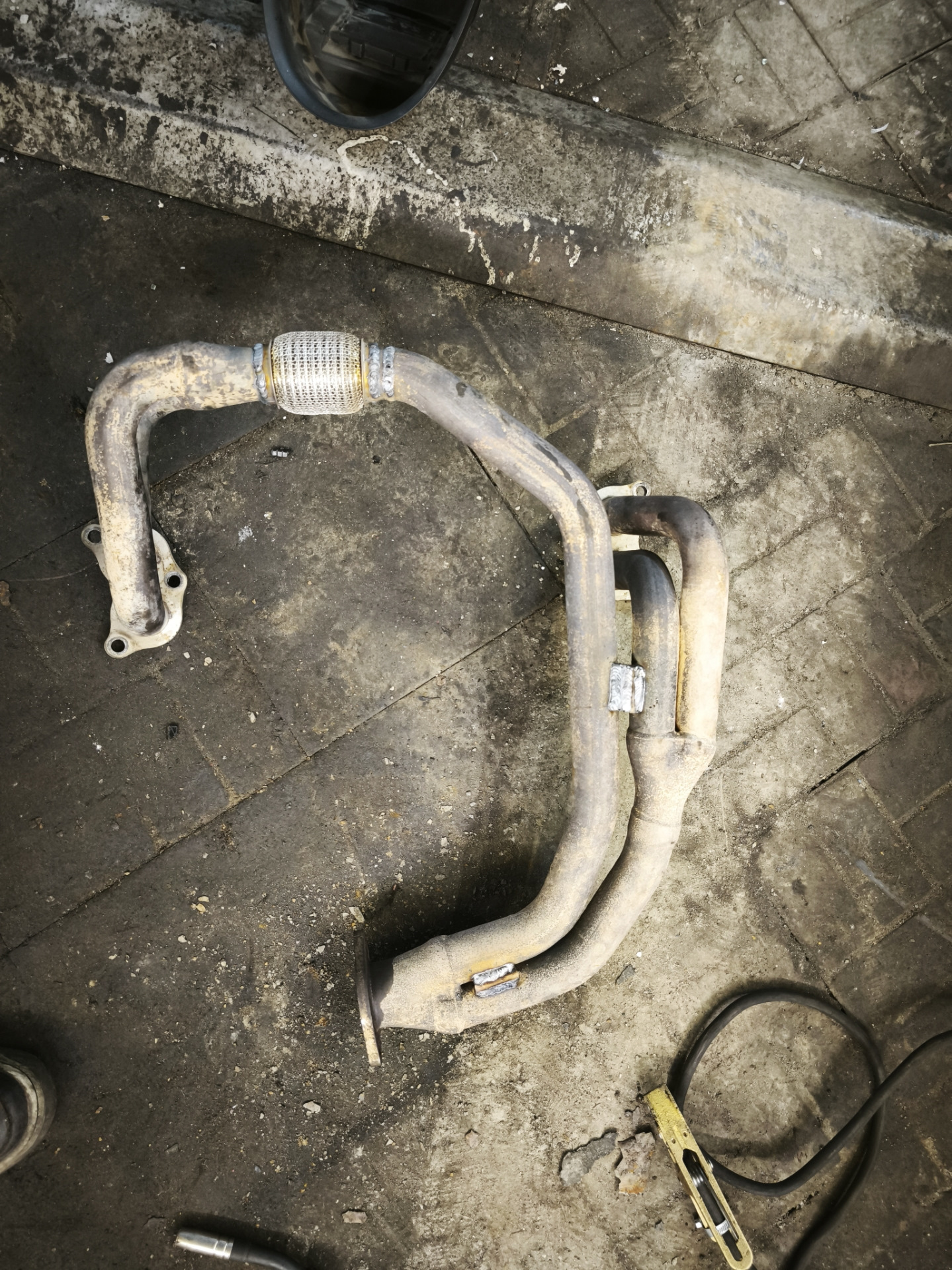

В коллектор атмо неровно длинный вварил гофру чтобы он не трескался и попутно вернул ему форму так как чтобы его поставить приходилось раздвигать ему булки. Заменил прокладки на выхлопе которые постоянно сифонят. Надеюсь подсос на выпуске уйдет и скажется положительно на расходе топлива.
