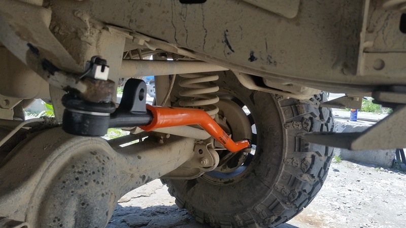

Вот как то так.
Установлена тюненая рулевая тяга. Смысл в том, чтобы вернуть углы работы рулевых наконечников в норму, а то лифт около 6” выводит их на критические углы, что особенно неприятно при раскоряках. На самом деле не знаю, насколько углы излома рулевых были близки к предельным, но по феншую тяга должна быть
Разницы в управляемости и реакциях нет, ну я и не ждал. Тяга не усиленная, так как я противник усиления таких элементов.
P.S. На старой штатной тяге рулевые наконечники порадовали — абсолютно живые, хотя ей много лет. Теперь в запас.

Кулаки совсем мокрые… мост в переборку просится.
Ты прав. В планах на след неделю
