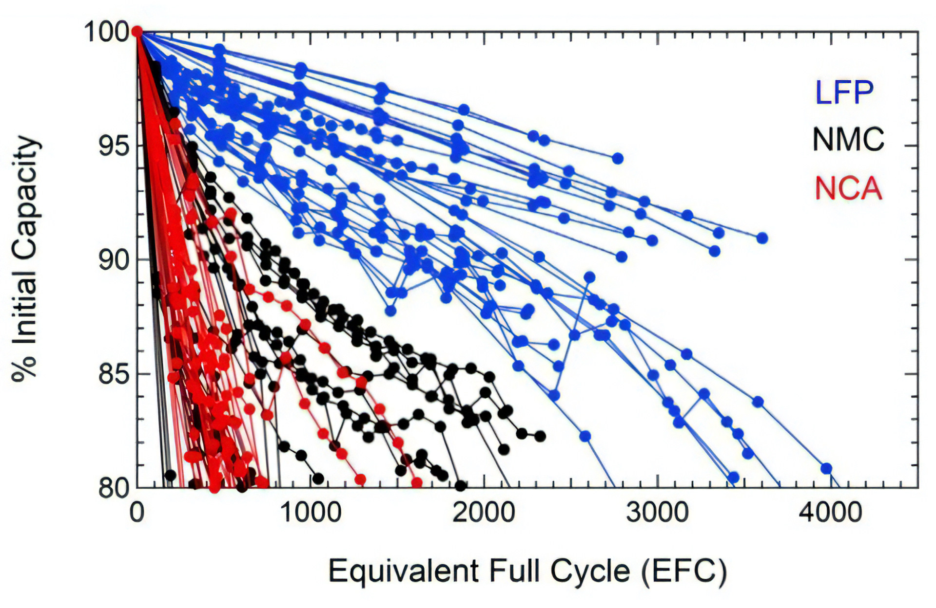

Возьмём исследование Американской Sandia National Laboratorie 2020 года, вот сама работа.
Бралась пачка современных батарейных элементов разных типов и все элементы заряжались и разряжались со скоростью 0,5 С, от 0% до 100%.
NCA в данном случае нас не интересует, смотрим на NMC и LFP.
Из исследования можно сделать вывод, что в таком режиме, при разрядке до 0% и зарядки до 100% — LFP элементы до деградации в 80% от максимальной ёмкости живут минимум в 2 раза больше циклов.

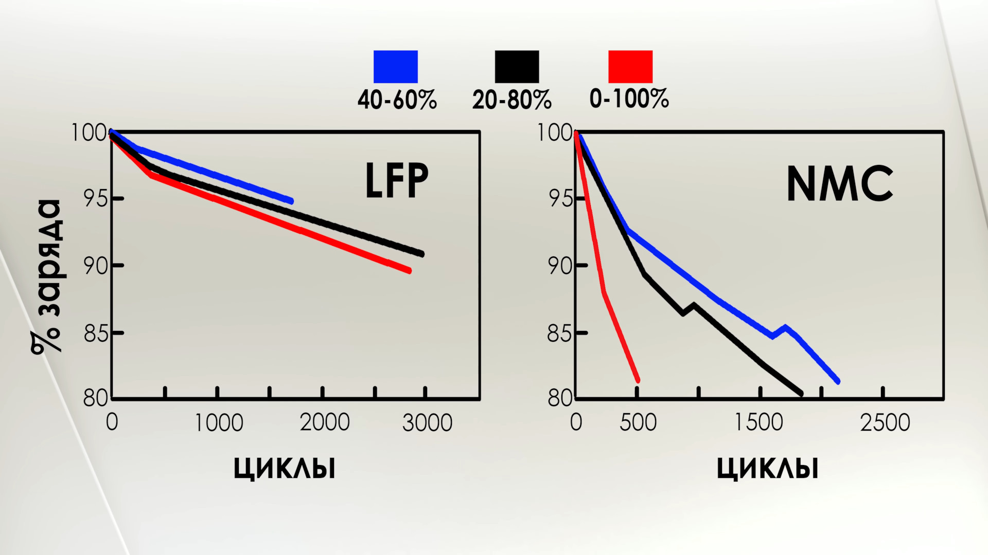

Возьмём ещё одно исследование, в котором видна скорость деградации в зависимости от заряда.
В этом исследовании, как в и любом другом, под циклом подразумевается 100 пунктов заряда, так называемый EFC (Equivalent full cycle), т.е. две зарядки по 50% с 30% до 80%, это один цикл EFC.
Тут мы видим малую зависимость LFP от метода заряда, да, несомненно, разница заметна, но она очень мала, в отличии от NMC.
Эксплуатация NMC в пределах заряда 20%-80% позволяет нам в среднем в три раза продлить ресурс батареи до достижения деградации в 80% максимальной ёмкости, это около 1500-2000 EFC по разным исследованиям, т.е. около 2500 — 3300 зарядок от 20% до 80%, если заряжать каждый день, это 6,5 лет в худшем случае.
LFP же батареи не деградируют до 80% ёмкости даже за 3000 полных циклов, на это нужно обычно не менее 4000 EFC циклов, или около 18 лет каждодневной зарядки.

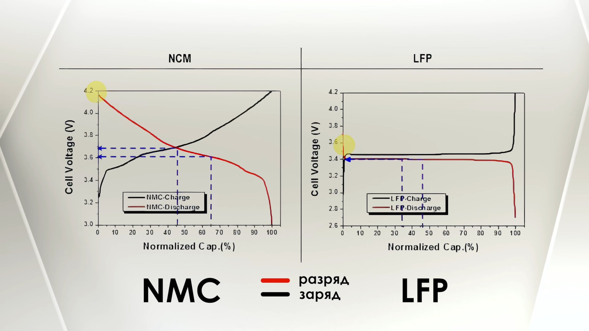

У LFP кстати есть ещё одна проблема, слабое отличие напряжения на элементах в зависимости от степени заряда.
Именно по этой причине все LFP производители рекомендуют заряжать свои батареи до 100% хотя бы раз в неделю, в противном случае контроллер может не верно определять степень заряда и например, в поездке на счетчике будет 20% заряда, а через минуту может резко стать 0%.

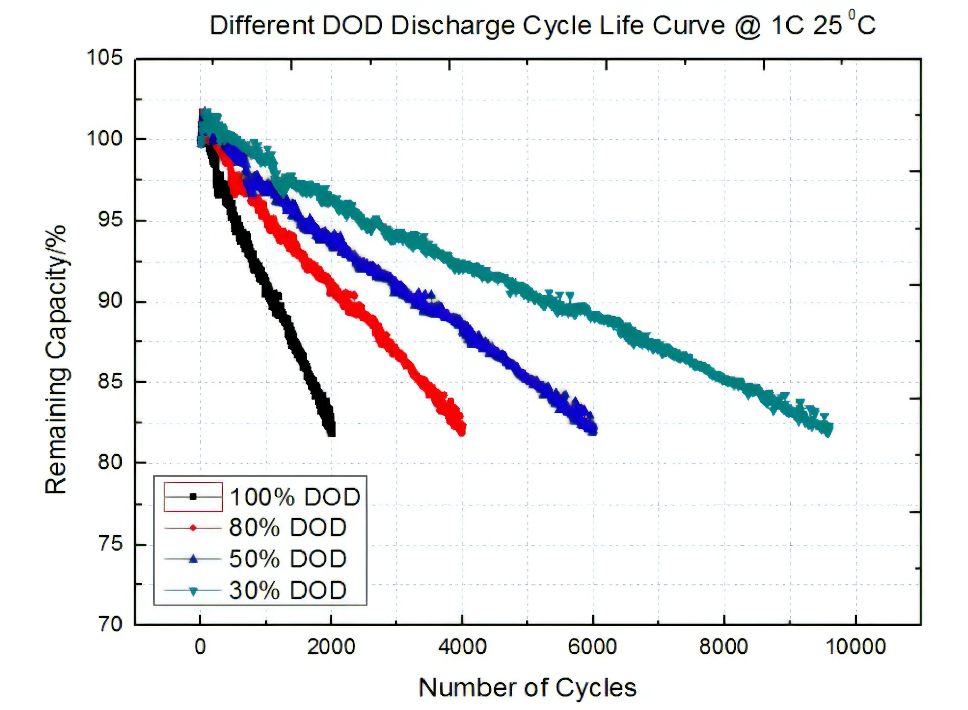

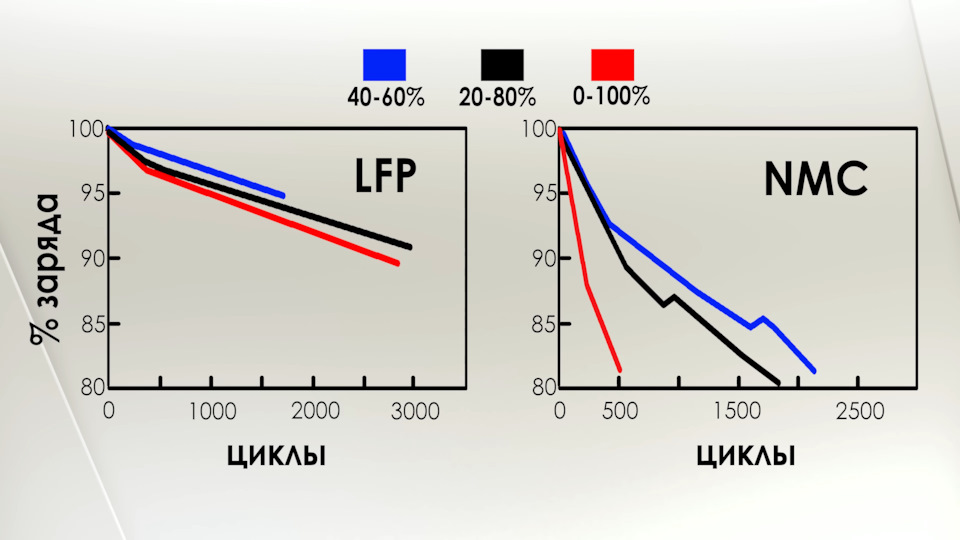

Взглянем ещё на одно исследование, которое касается деградации именно LFP батарей.
На этом графике мы видим степень деградации LFP при разной глубине разряда (DOD — depth of discharge), т.е. 80% DOD это разряд до 20% и заряд назад до 100%.
В итоге можно сделать вывод, что в идеале авто ставить на заряд при любой возможности и нет смысла выкатывать процент заряда например до 20%. Это ещё сильнее сохранит ресурс батарей.

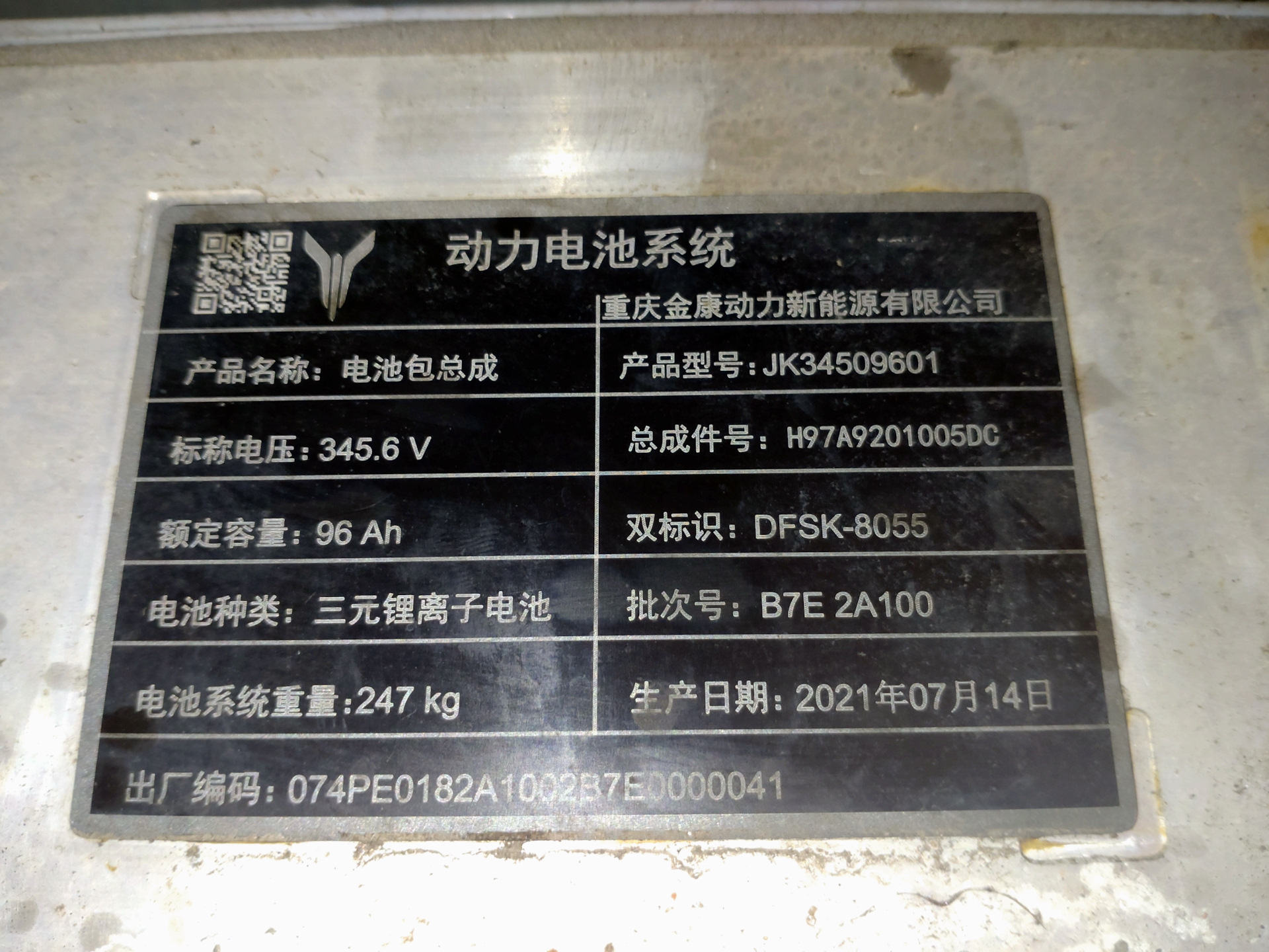

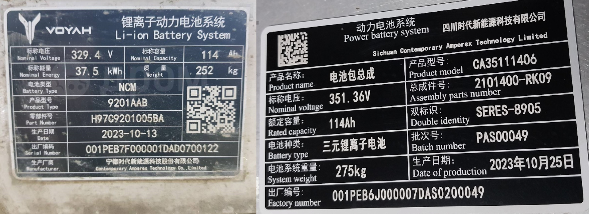

У Вас реально никелевая батарея на Voyah Free ?
Можно фото шильдика батареи?
У большинства электричек NMC батареи, на voyah free до 26мг тоже NMC, на 26мг уже LFP.
Если ищите фото табличек, найдете их в комментах к этому посту

Т.е lfp можно заряжать до 100% и сажать до 0% без особой потери ресурса? А смысл тогда брать дорогой и ещё пожаро не безопасный nmc? Проедут по пробегу одинаковое расстояние.
Посмотрите последний график.
Судя по нему, до 0% лучше все же не разряжать, и чем меньше DOD, тем дольше проживет батарея. Заряд же до 100% оказывает не сильное влияние.
NMC отдаёт больше ток и можно сделать машину быстрее, так же она легче, в общем новую машину с NMC легче продать, если покупатель будет только на цифры смотреть.
Не сильно в этом понимаю, из последнего графика вообще ничего не понял, как то там про разряд ниже 20% не понятно
Заряжайте до 100%, разряжайте как можно меньше

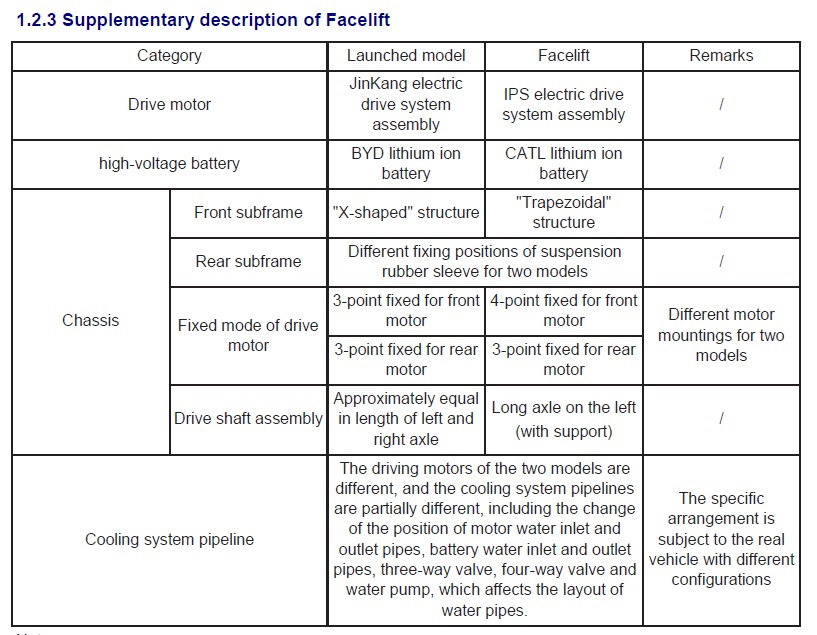

Относительно производителя батареи в документации есть такое. Значит ли это что версии с 33квт имеют батарею BYD 🤔
Нет, там CATL, как и везде, кроме малой доли экземпляров, где SVOLT
Вот шильда моей батареи, с переводчиком бьется производитель Seres. Одна из строк переводится как 'тройная литиевая батарея', что значит nmc
Пытался посмотреть car scanner pro, параметры батареи, напряжение по ячейкам, вроде и профиль в настройках выбрал voyah free, данных много, а нужных нет. У жены Chevrolet bolt, так там показывает всё чётко, и ёмкость, и ячейки, и всю остальную нужную информацию по батарее.

Приложил фотку шильдиков батарей Voyah Free и Aito/Seres M5. У Voyah 90 банок последовательно, у Aito — 96, что дает 3,66 В номинального напряжения банки в обоих случаях. Если считать конечным напряжением заряда 4,2 В на банку, то для всей батареи получится 378 и 403,2 В (Voyah/Aito). Но у меня на Seres M5 при слаботочном заряде (8 А от сети, 4 А в батарею) 405 В — это лишь 85 % заряда. Похоже остальное — это сверхнормативное напихивание заряда в ущерб здоровью батареи. При 100 % заряда на батарее 417 В, на банке 4,35 В. Отсюда и рекомендация по ограничению степени заряженности.

Дошли наконец-то руки выполнить обещание, зарядил авто до 100%, подключился к машине по ODB, прочитал параметры, и так:
При 100% заряде батареи:
Напряжение на батареи: 384 В
Если банок 90, получается 4,27 В на банку.

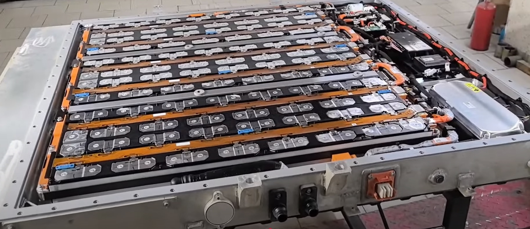

А откуда у вас информация о количестве ячеек? Нейросеть предполагает, что конфигурация у меня:
92S2P (184 ячейки, если ёмкость ячейки ~57 А·ч),
или
92S3P (276 ячеек, если ёмкость ячейки ~38 А·ч).
Люди из EVCAR.RU оживляли батарею Voyah Free со вскрытием на ютубе:
Там видно 3 отсека по 30 банок.

Видится противоречие второго графика (о деградации от заряда) и последнего графика (о глубине разряда) для батарей LFP . В первом лучшим является заряд 50% (кстати и производитель рекомендует длительно хранить машину при таком заряде) а на последнем лучшим является 70-100%. Понятно, что главное, чтобы не меньше 50. А вот лучше 50 или 100? Для меня это интересно, так как у меня малые пробеги и я редко заряжаю (чтобы приблизить разряд к 50%), но одновременно удобно бы и каждый день. Кто что думает?
Про раз в неделю — знаю и заряжаю.
Это разные исследования, разных батарей, в разных условиях, от сюда может быть немного и разный результат.
Для максимального продления службы при малых пробегах на LFP я бы разряжал максимум до 30%, заряжал до 80%, и раз в неделю до 100%.
Спрошу более конкретно. Как лучше для здоровья. Заряжать один раз в неделю от 50 до 100 или два раза в неделю по: от 75 до 100. Понятно, что это уже "мелочи", но просто интересно, что же полезнее, ближе к 50 или к 100
Для LFP лучше для здоровья заряжать два раза от 75 до 100, чем один от 50 до 100.
Последний график с DoD нам это показывает.

В своих расчётах для NMC вы высчитываете два сценария —
1) "Считаем NMC с зарядом до 100% и разрядом до 20%"
2) "Если же мы будем NMC заряжать до 80% и разряжать до 20%"
И результатом ваших расчётов становится некая цифра пройденных километров до условной деградации емкости батареи до 80% — 150к км в первом случае и 225к км во втором случае. Лично я так и не понял как вы пришли к таким цифрам, учитывая что в первом случае вы расходуете 80% батареи (100-20=80), а во втором 60% батареи (80-20=60). Я по-простому и очень грубо посчитал и у меня получилось что в первом случае потребуется 1875 циклов заряда (150000/80), а во втором случае 3750 циклов (225000/60). Может я конечно что-то не так понял.
Про себя — почти каждый день машина разряжается до 15% и заряжается до 95%. Не представляю как можно ездить хотя бы 90 км в день на чистом электричестве используя тот самый желанный диапазон "от 20% до 80%" батареи.
Вы не верно поняли, что такое цикл, или EFC (Equivalent full cycle), это всегда цикл от 0-100%, даже если вы заряжаете от 20% до 80%.
Что бы проще понять, ваша ежедневная зарядка 30%-80% (т.е. +50%), это пол цикла, полный цикл EFC пройдёт за две зарядки 30%-80%.
Поняли?
Деградация научным сообществом всегда считается в EFC.
Далее цитирую статью свою выше:
Т.к. 10 зарядок от 20% до 80% (+60% заряд), это на самом деле только 6 циклов EFC.
Спасибо за пояснение. Простыми словами — цикл, это заряд батареи на 100 процентных пункта, хоть 5 раз по 20%, хоть 20 раз по 5% — в обоих случаях получим один цикл. Верно? Но тогда непонятно почему использовать батарею в пределах 20%-80% более полезно чем в пределах допустим 15%-95%.
Вы все верно поняли!
Разряд менее 20% жрет больше всего ресурса, в батареи происходят необратимые химические процессы. А по заряду до 95%, никто такие исследования не проводил, но из всех исследований понятно, что чем меньше % заряда, тем больше ресурс.

Не помню где, возможно в чате, писали что в рестах LFP батареи. Оттуда и цена ниже ко всему остальному
Нет, во всех версиях Voyah Free стоят NMC батареи, почти всегда от CATL, редко встречаются от SVOLT.
Например в LiXiang L6 поставили впервые для бренда LFP.
На всех Voyah, любая модель, всегда NMC стоят.

Статья интересная, но имхо не все так просто. Например в первом графике есть условия разряд/заряд током 0,5С. На практике это условие соблюдаться не будет, особенно если заряжаться дома и не разряжать машину за 2 часа :). Второй момент, в этом исследовании огромная чувствительность результатов именно к разрядке до НУЛЯ а не к степени заряда. Этот график показывает что разряжать постоянно до нуля, причем огромно-огромными токами НЕЛЬЗЯ! Степень зарядки сама по себе не так уж и важна.
И на закуску. В этих батареях большое количество элементов соединены последовательно. Равномерность их прогрева разная, характеристики индивидуальны и во времени это все меняется. В батарее всегда будут сильные элементы (хорошо отдают энергию и заряжаются) и слабые (заряжаются дольше, ток отдают хуже). Далее о принципе работы БМЗ. Балансировка элементов начинается после 100% зарядки части элементов. Признак — достижение конечного напряжения заряда на конкретном элементе (этот параметр изменить нельзя), то есть полной его зарядке. Балансировка это процесс длительный, при этом надо держать батарею именно под 100% зарядом некоторое время. В свою очередь разряд батареи будет остановлен когда разрядятся самый слабый элемент. Если заряжать батарею постоянно до 80% то балансировки (дозаряда отстающих слабых элементов) происходить не будет. Они будут с каждым циклом деградировать сильнее и сильнее, соответственно отдаваемая мощность батарей будет падать, заражать ее придется чаще, далее по кругу.
Поэтому рекомендация периодически заряжать батарею до 100% безусловно правильная и даже необходимая. Один раз на 5-10 зарядок я бы считал нормой. Делать это раз в год это на мой взгляд недопустимо.
Вообще приведенные исследования большей частью показательны для супербыстрых зарядок, типа 100% за 2 часа. Конечно это губительно для батареи. А домашние 3,5-7квт это другая история, там 100% это нормально.
Более того того, есть еще химическая сторона вопроса. А аккумулятор это химия и процессы там длительные. Так вот если постоянно не заряжать аккумулятор полностью, то его периферические зоны начнут деградировать, скорость обменных процессов там начнет падать и это приведет опять же к потере емкости.
Так что 100% заряд малыми токами это правильно, гонять так чтобы разряжать батарею в ноль за 2 часа это неправильно. Это мое собственно мнение, никого не агитирую. Но графики и результаты исследований надо интерпретировать правильно а не однобоко.
