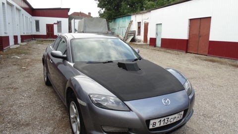

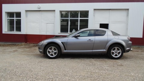

Всем привет.В принципе мазда как мазда.Уникальной её делает двигатель.Я занимаюсь ремонтом и обслуживанием роторных двигателей и свапом на поршневые.Мотор заменил на chevrolet LM7 от Tahoe.Раб об. 5.3л мощность 300лс в стоке.Есть большой потенциал для увеличения мощности.Коробка осталась родная автомат 4ст от мазды.Все функции остались без изменений.Рулевая рейка не переносилась.Пробег на этом моторе около 90ткм за почти 2 года.Недавно сделал такой свап клиенту из Ставрополя.Он сделал небольшое видео.Вот ссылка.www.youtube.com/watch?v=yIEZYanxm4A.
- Двигатель 5.3 бензиновый, 300 л. с.
- Задний привод
- Машина 2004 года выпуска, была куплена в 2011 году
