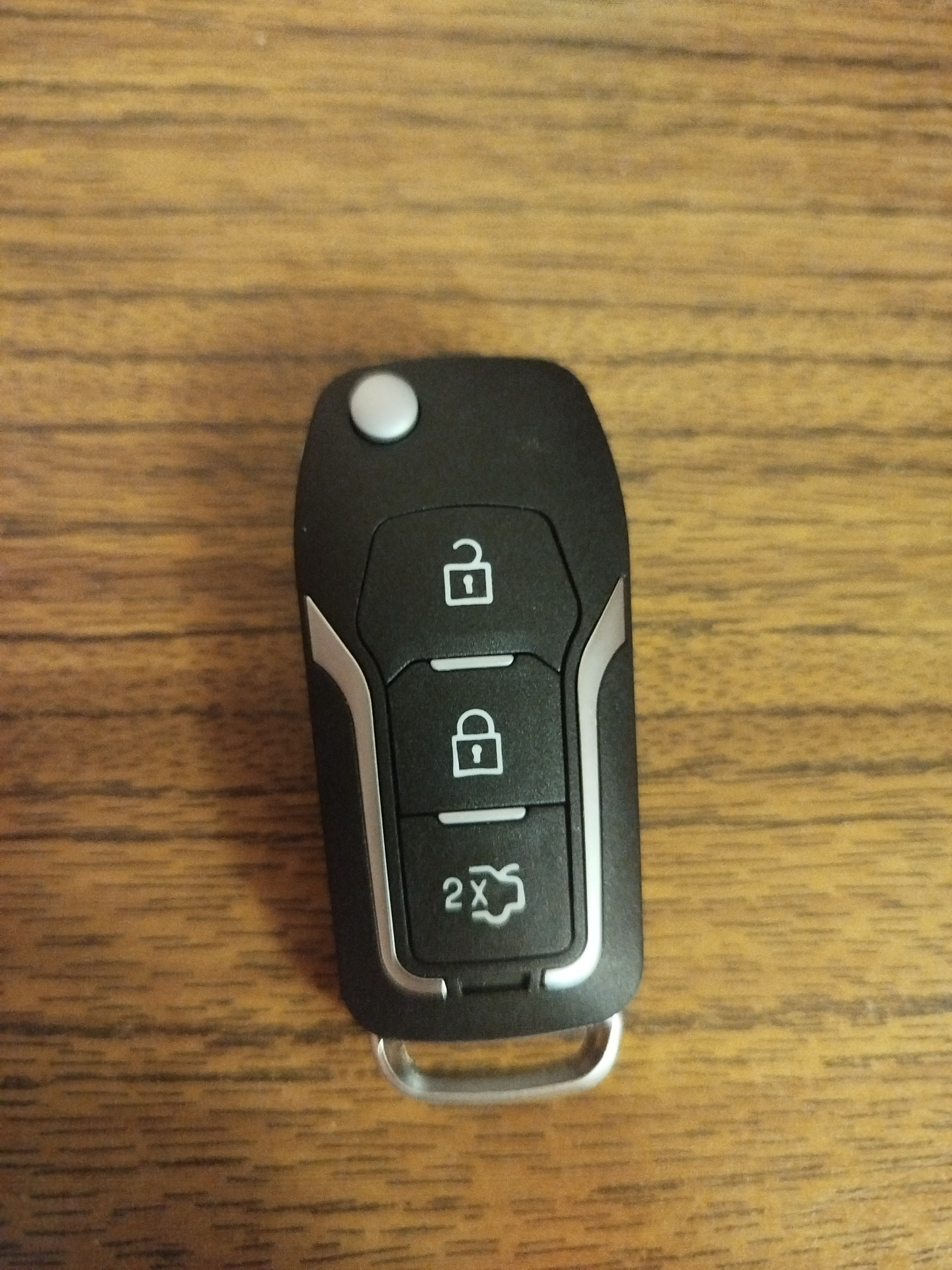

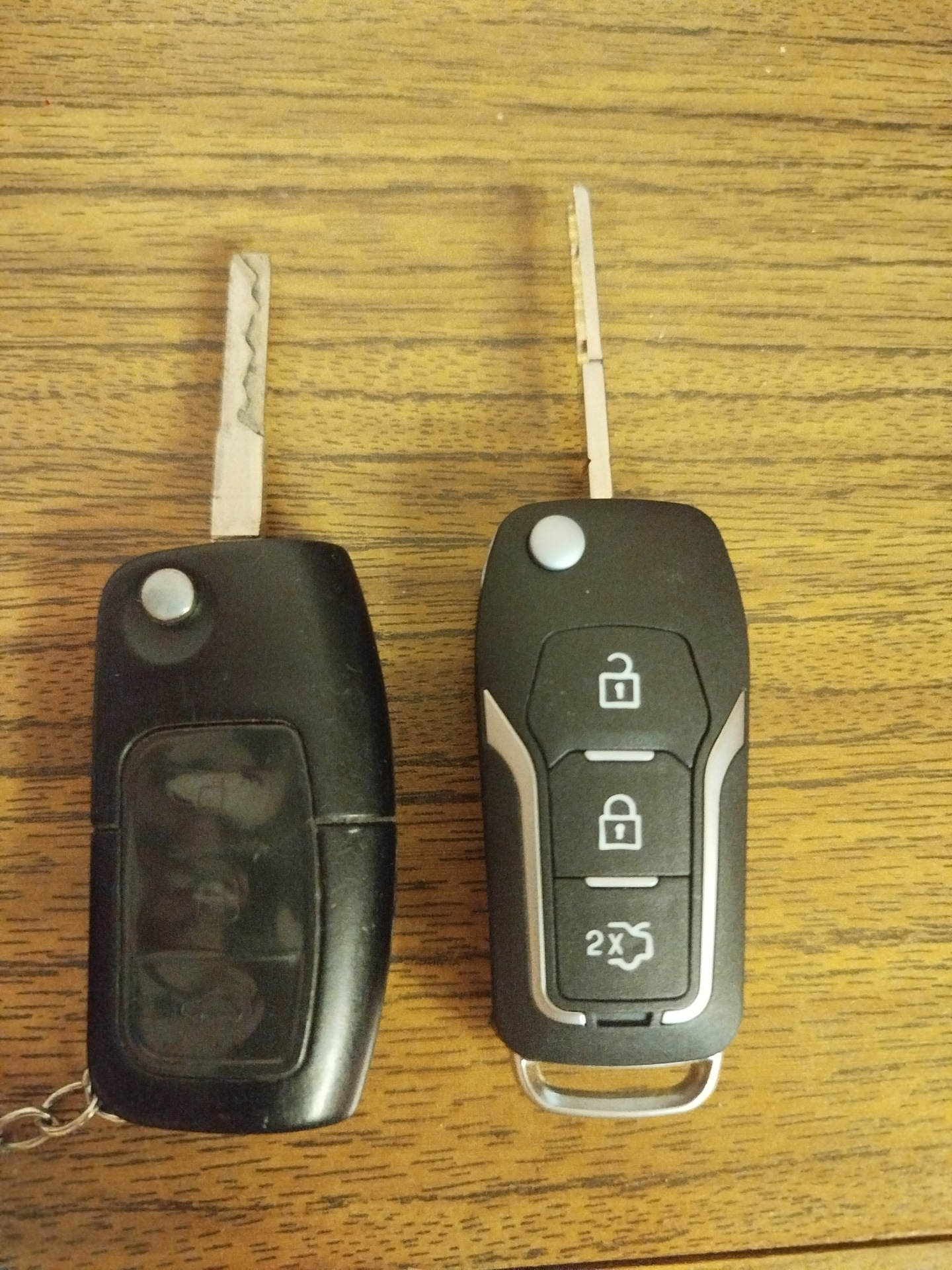

Здравствуйте уважаемые драйвовчане, нужна ваша помощь. Сначала небольшая предыстория. Летом у меня произошла не очень приятная ситуация — закрылись ключи в машине вместе с телефоном и кошельком возле магазина, ну благо было лето. К сожалению до меня автомобиль дошёл без вторых ключей, и брелка сигнализации у меня тоже нет т.к. из сигналки только штатный ЦЗ, поэтому автомобиль пришлось вскрывать, дабы такая ситуация больше не повторялась, потому что вскрыть фокус задача не очень простая, я купил на Али корпус ключа с болванкой от ФФ3.
Вчера наконец собрался с мыслями и пошёл отдать болванку на нарезку, кто-нибудь знает почему нарезка такая дорогая? 1к отдал.
Но вопрос не в этом, покупая ключ я даже не подумал об иммобилайзере, мне эта мысль пришла в голову, когда решил попробовать с этого дубля завести авто-соответственно ничего не вышло, я разобрал этот корпус, а чипа там нет, кто-нибудь знает где можно взять этот чип, отличаются ли эти чипы чем то и как его привязать?

Да, нужен чип.
У меня остался один чип от обходчика иммо, пиши в лс, вышлю в качестве подарка к НГ.

Этот чип заказываешь, вставляешь во внутрь ключа и прописываешь.
Спасибо большое а эти 4D63 40 bit они во всех ключах одинаковые что ли? Фишка только в прописывание?
Нет не во всех. Я в этом месяце такой чип купил и без проблем прописал за 2 минуты. Дольше кабель к ноутбуку подключал)))
Понял а софт какой то нужен специальный? Или всё есть в общем доступе?
Здесь поищи, есть очень много подробной и пошаговой информации
Nitroxen
Это например посмотри
Личинка закисла. Бывают болванки с чипом, у тебя без. На месте могли бы и чип прошить если бы он был
