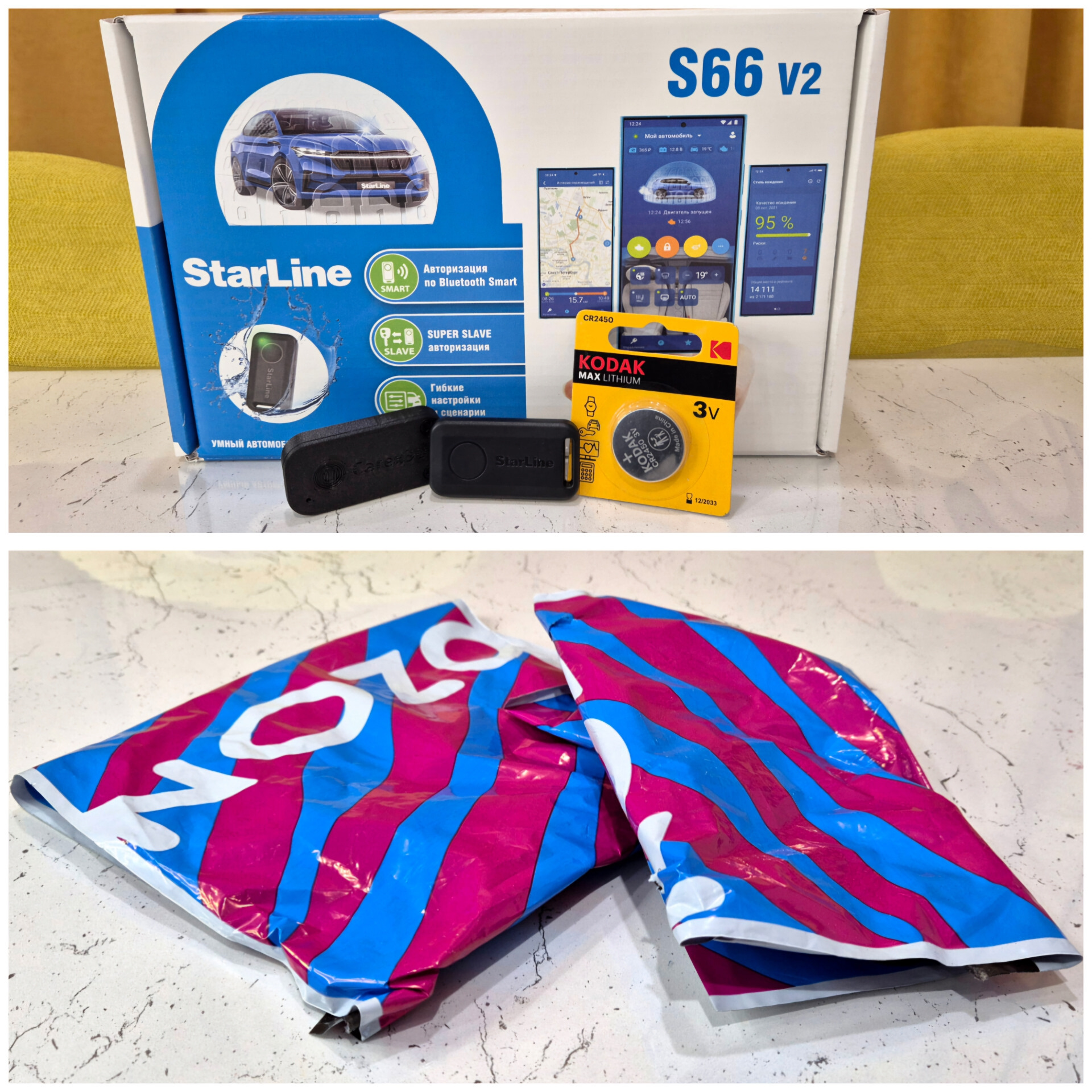

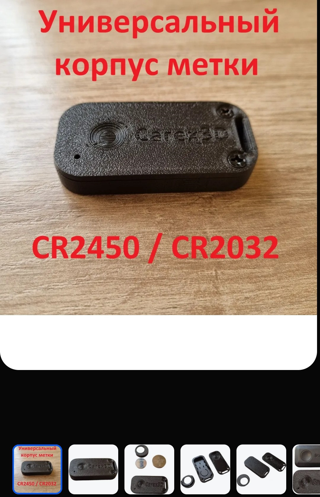

После стало интересно, почему она так быстро садиться и что с этим делать. В комментариях основная масса читателей написали, что у них у всех такая проблема.
Нашли один из вариантов решения — замена корпуса метки для установки большей батареи CR2450
🔴 Ютуб

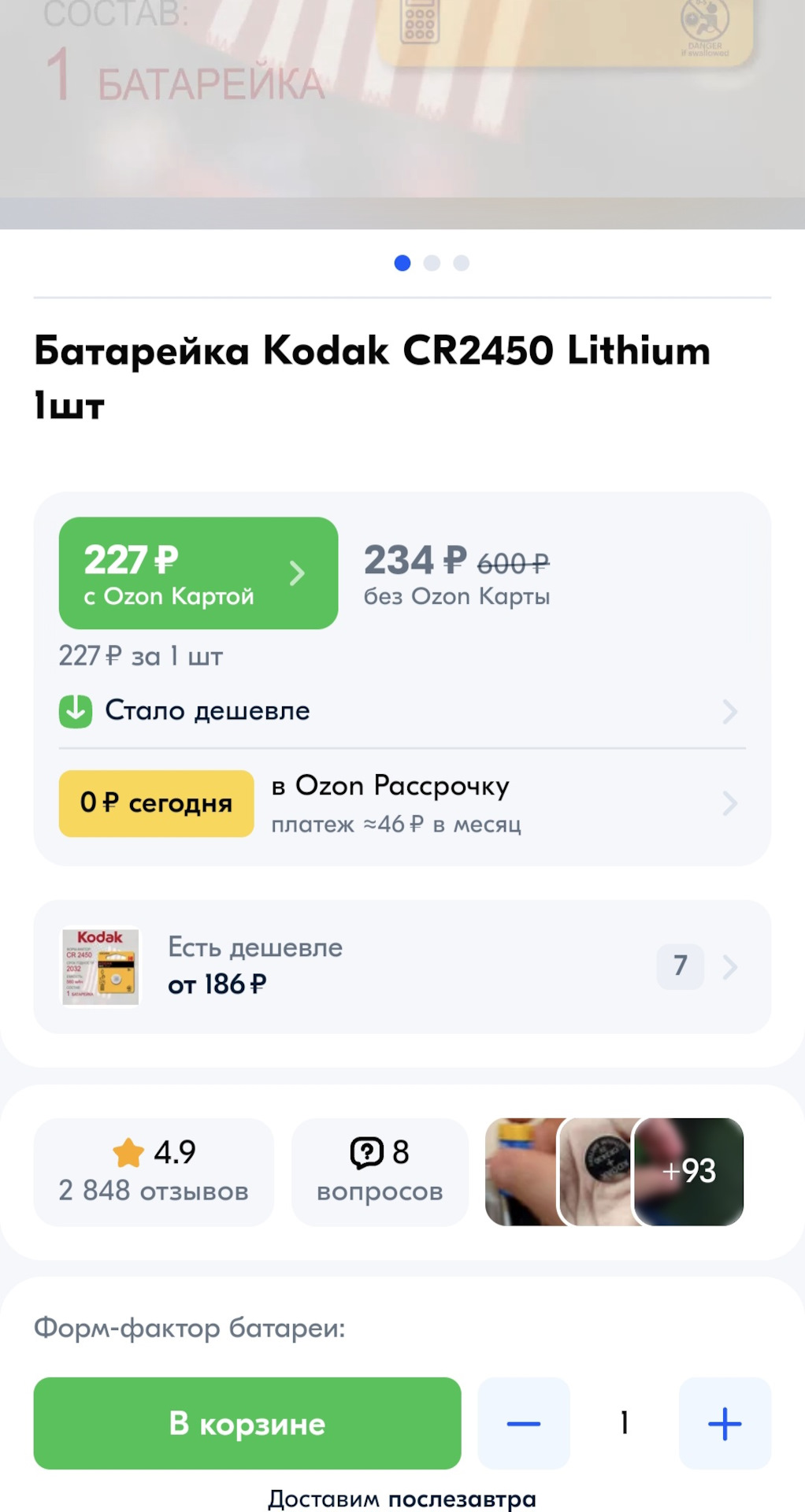

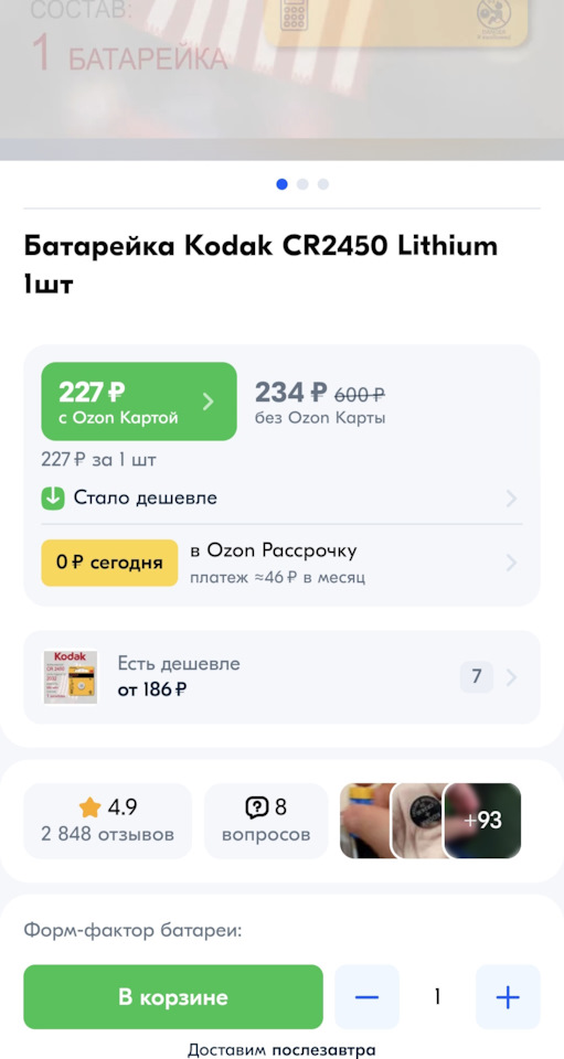

Приобрели корпус для замены и батарейку на ОЗОН

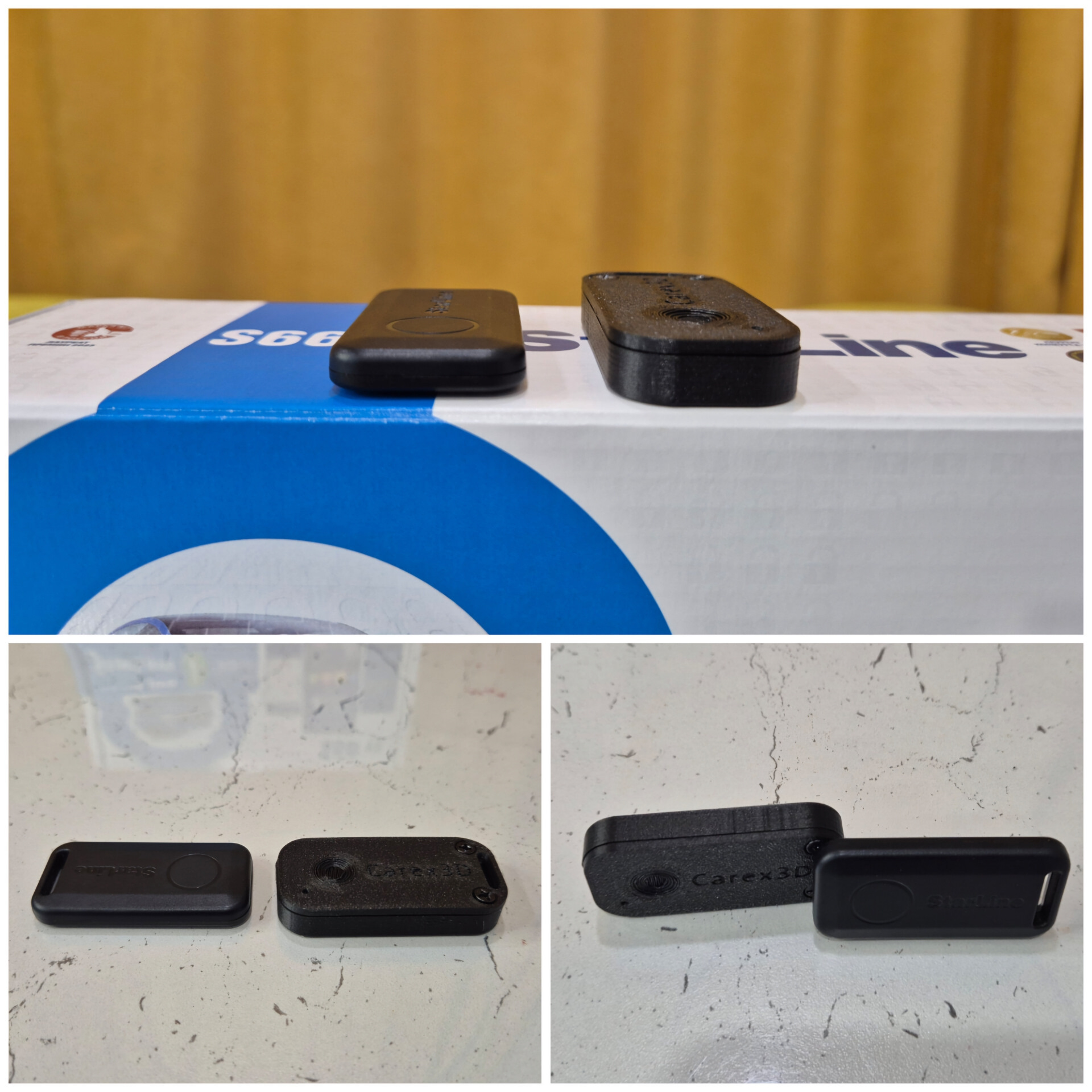

Новый корпус примерно в 2 раза толще оригинального
Внешний вид нового корпуса немного менее приятный чем оригинал, а также НЕ ГЕРМЕТИЧЕН, но чем то приходится жертвовать.
Так что если кто то хочет на долго забыть про частую замену элемента питания, то этот вариант вполне подойдёт ✔️

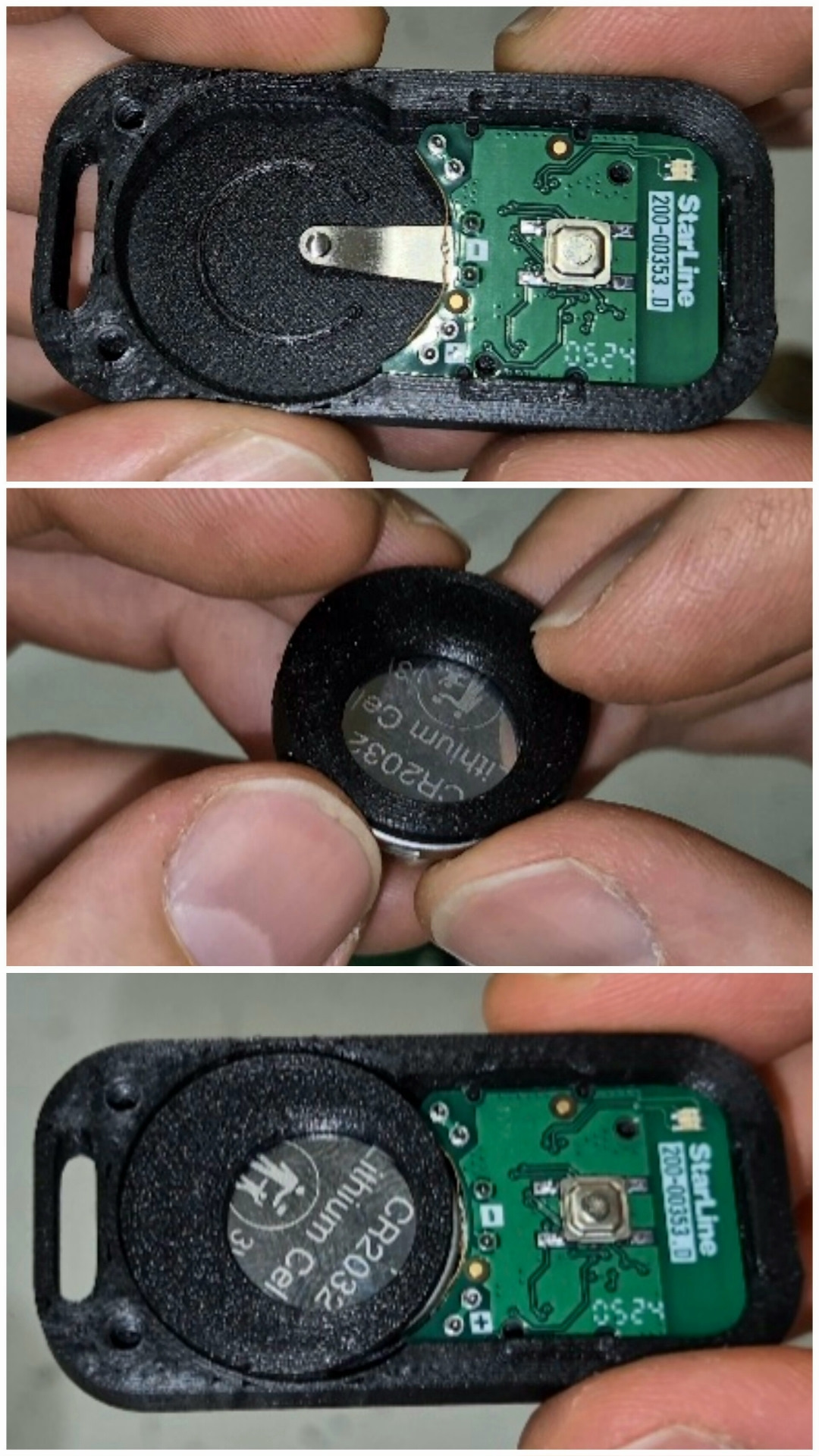

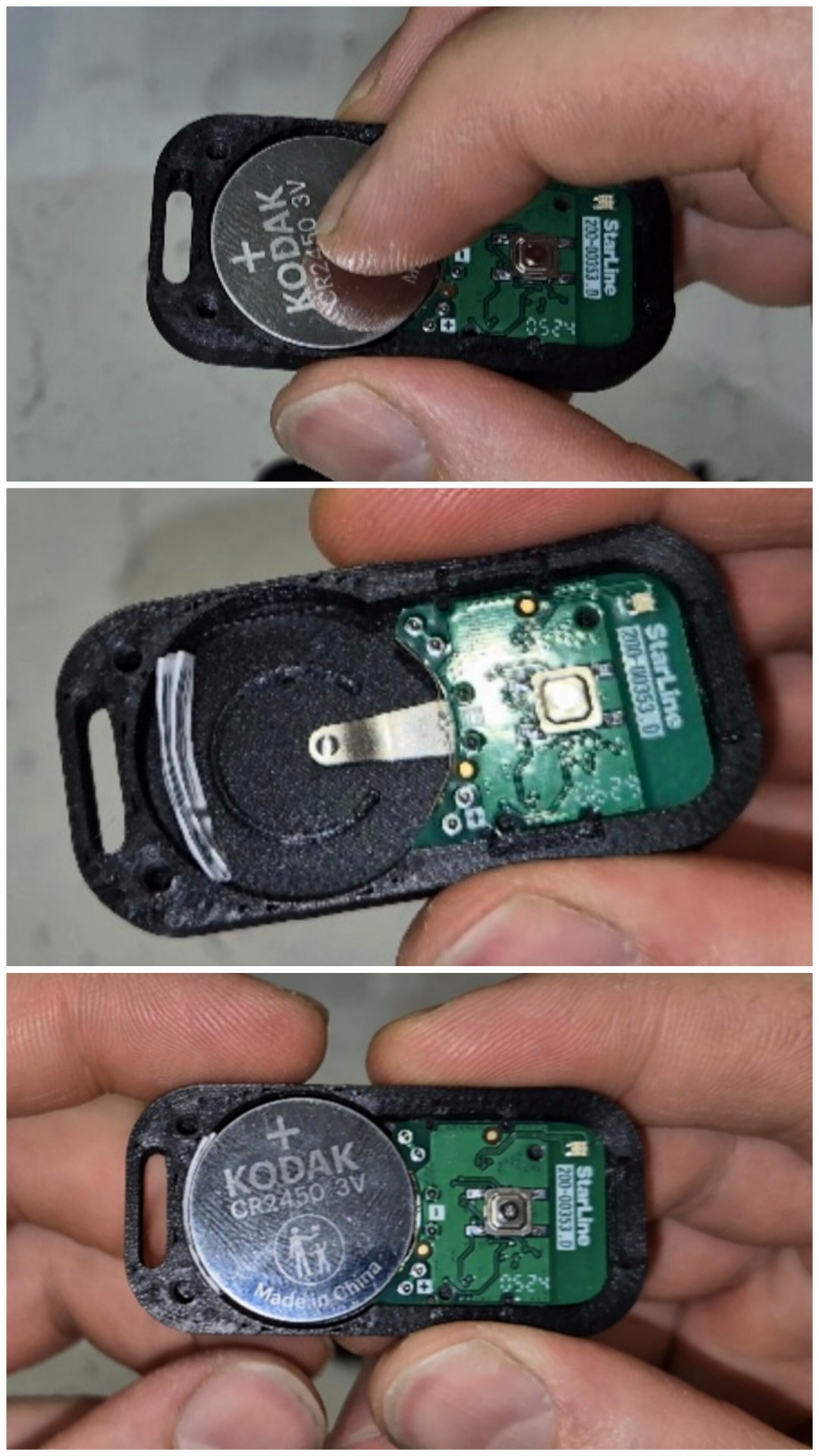

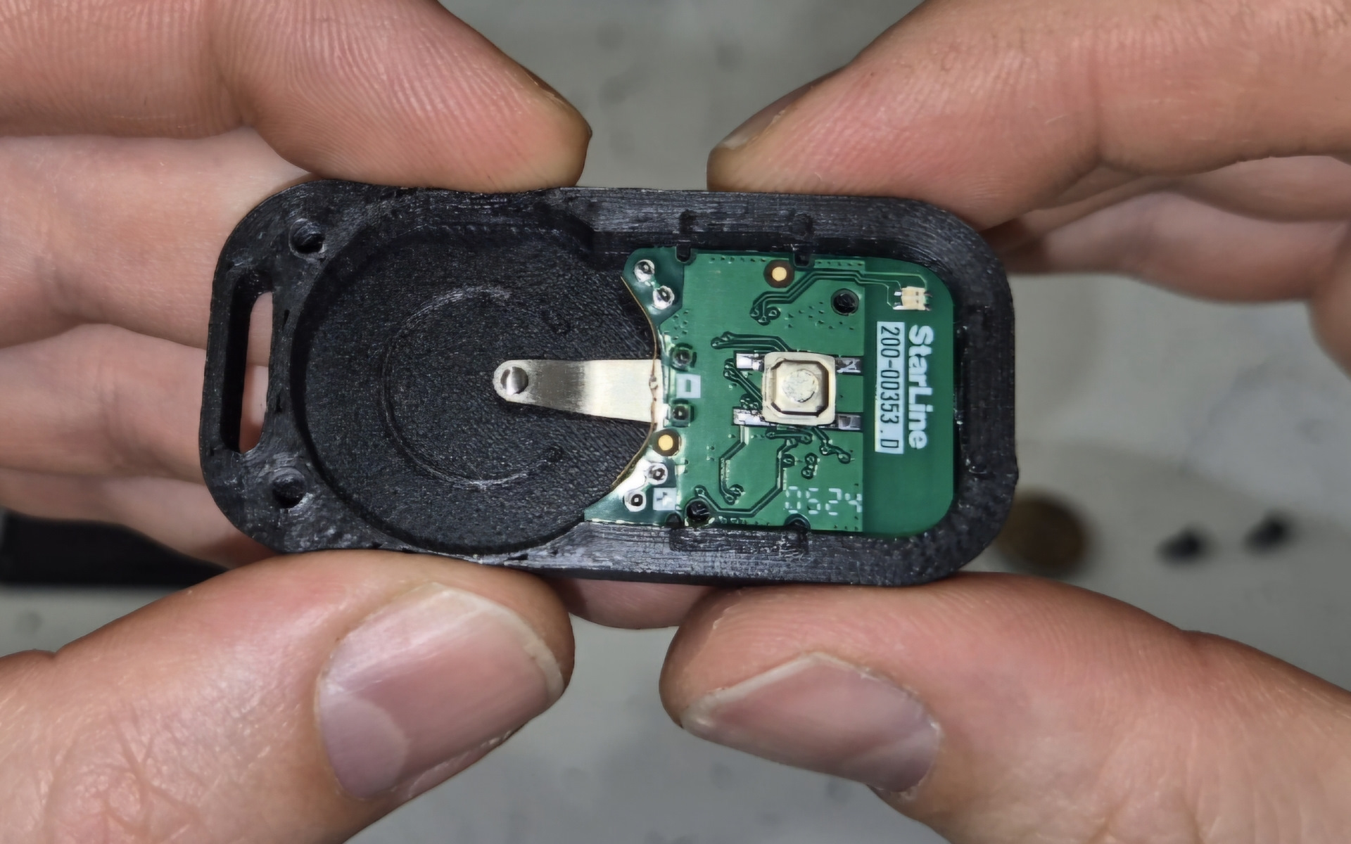

Установка прошла быстро, вытаскиваем плату из старого корпуса и вставляем в новый
Дальше есть 2 варианта:
◽️ С помощью переходника можем "до катать" старую батарейку CR2032
◽️ Или навсегда распрощаться с маленькой батарейкой и пользоваться CR2450, но с батареей этого типа есть нюанс. Они бывают нескольких типов, конусовидные и прямые, к нам как раз попался первый вариант. Если её просто так поставить, то она плохо контактирует, мы нашли решение — необходимо сбоку положить что то, например кусок бумаги

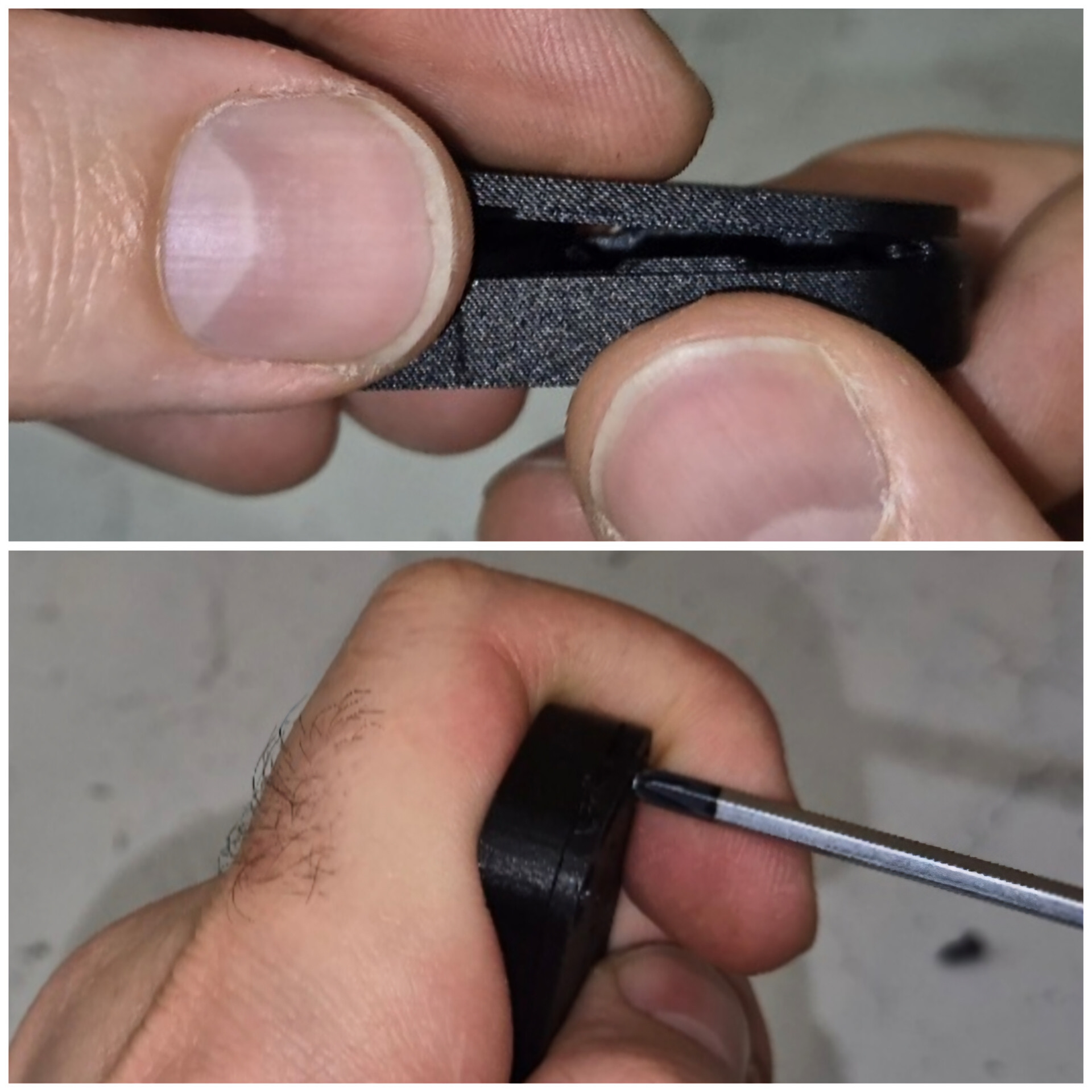

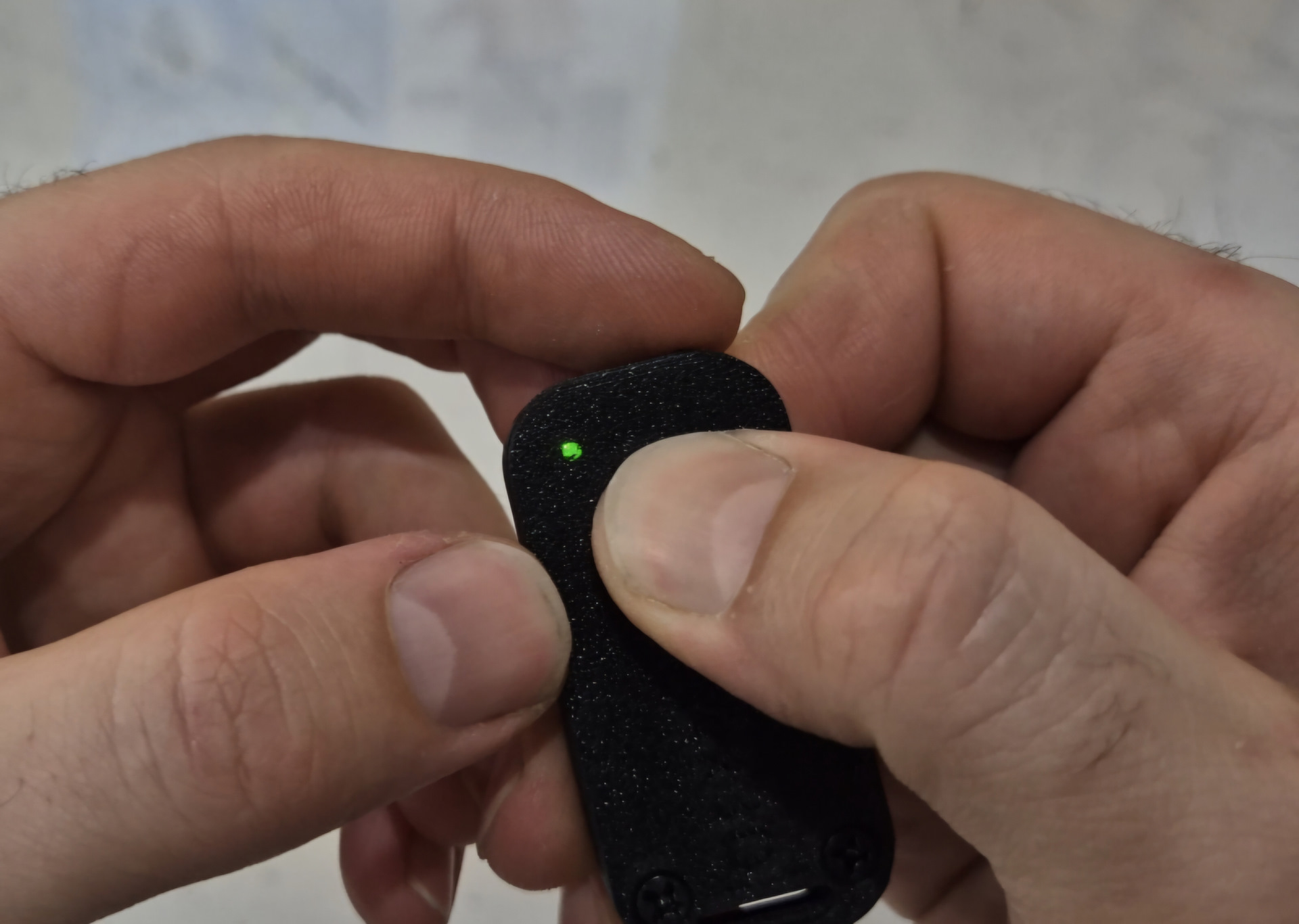

Далее устанавливаем верхнюю крышку. Зацепляем со стороны обратной от винтов, прижимаем к основанию и закручиваем винты
Проверяем работоспособность, зелёный светодиод горит — метка работает ✔️

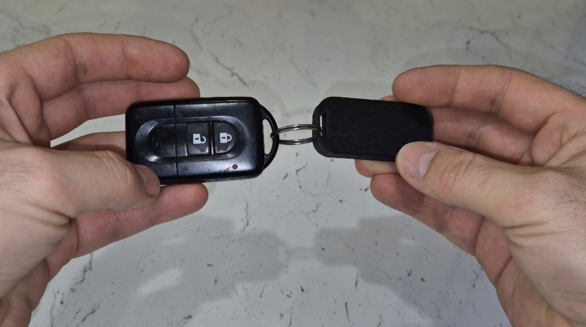

Вешаем метку на ключ и пользуемся
Интересно на сколько хватит новой увеличенной батареи 🔋

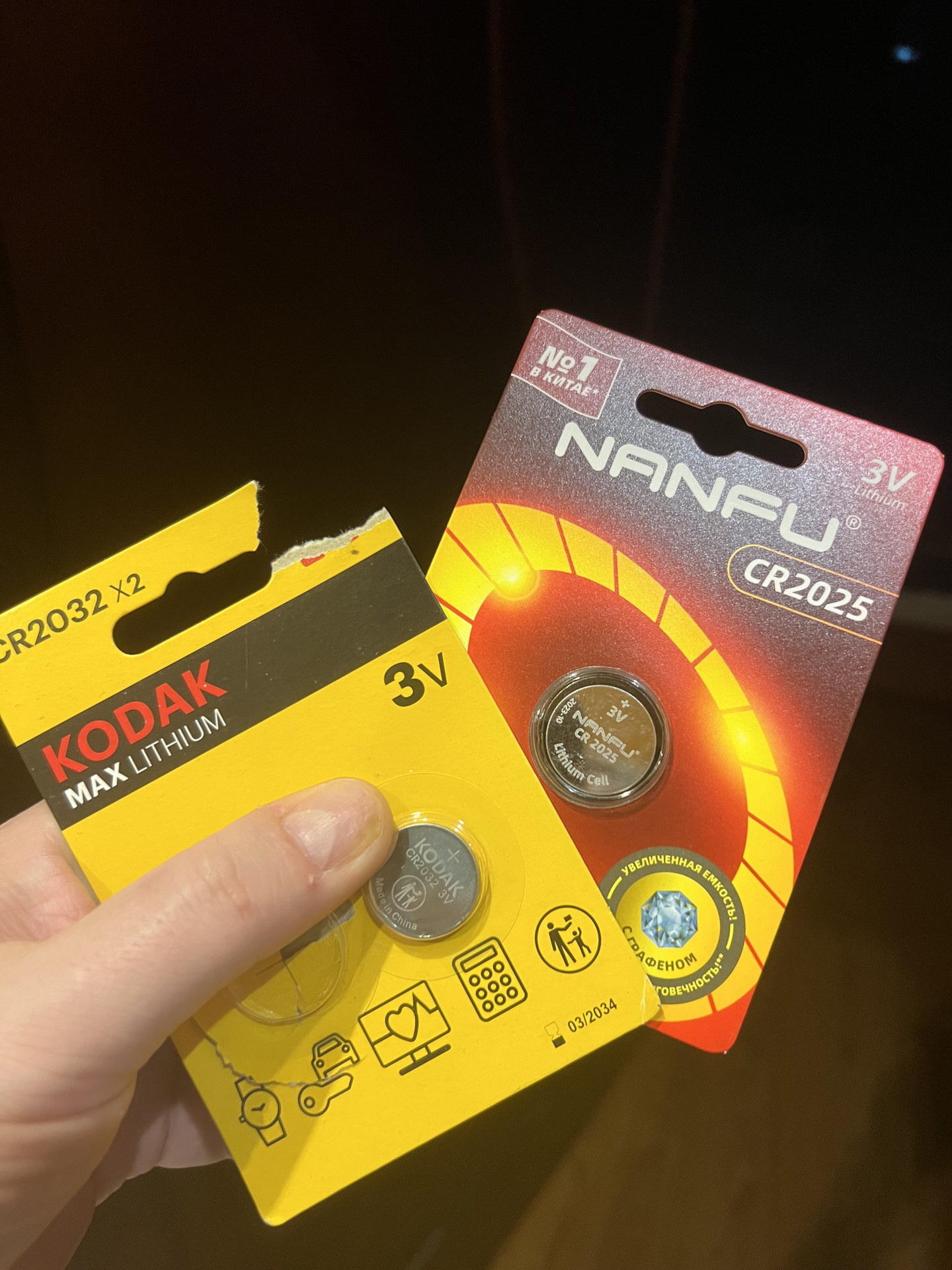

Ставлю батарею как на фото nanfu, была такая 2032, отходила очень долго, я даже не знаю сколько. 2025 заказал по ошибке. В первом попавшемся магазине (М-видео) купил Кодак- сдохла через три дня! Воткнул 2025 nanfu (пришлось бумажечку подложить) и вот уже почти 3 месяца живет. Вот и делай выводы где собака зарыта)
Фирма то какая то незнакомая, но батареи качественные, спасибо 👍
Они у меня везде, попробуй.
Только я раньше брал в местном магазине электротоваров. Последние на озоне заказывал, но вроде работают
