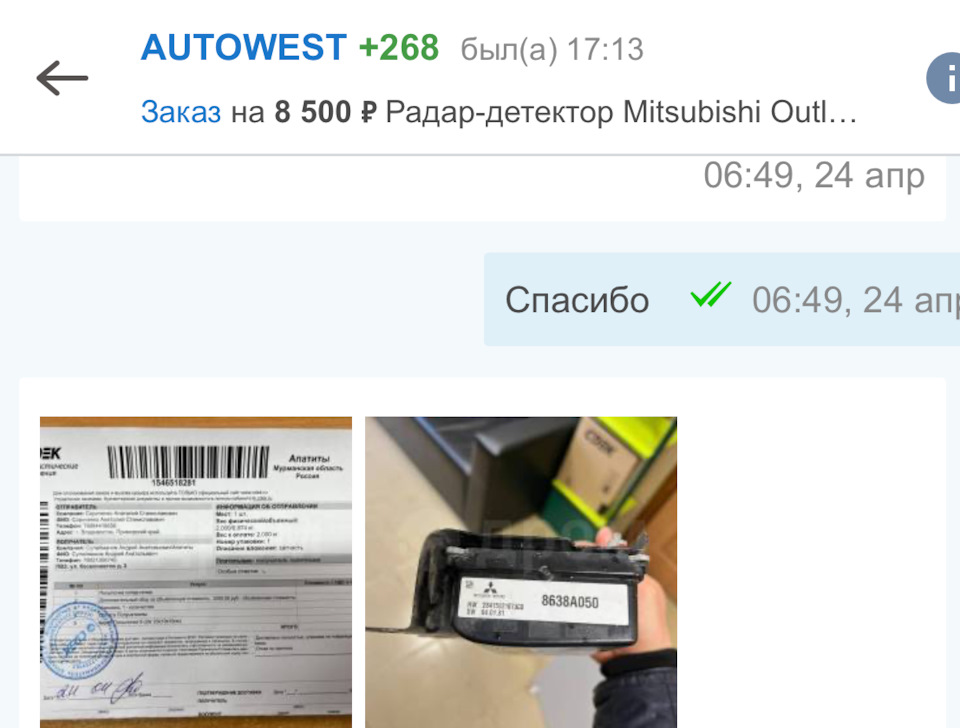

Радаров есть несколько вариаций, вот номера:
8638A050
8638A092
8638A114
8638A210
По отзывам все они работаю одинаково, отличие только в дате производства и прошивке. Обязательно следует покупать на кронштейне, кронштейн должен быть целый, не гнутый и желательно с гайкой у 2-мя болтами!

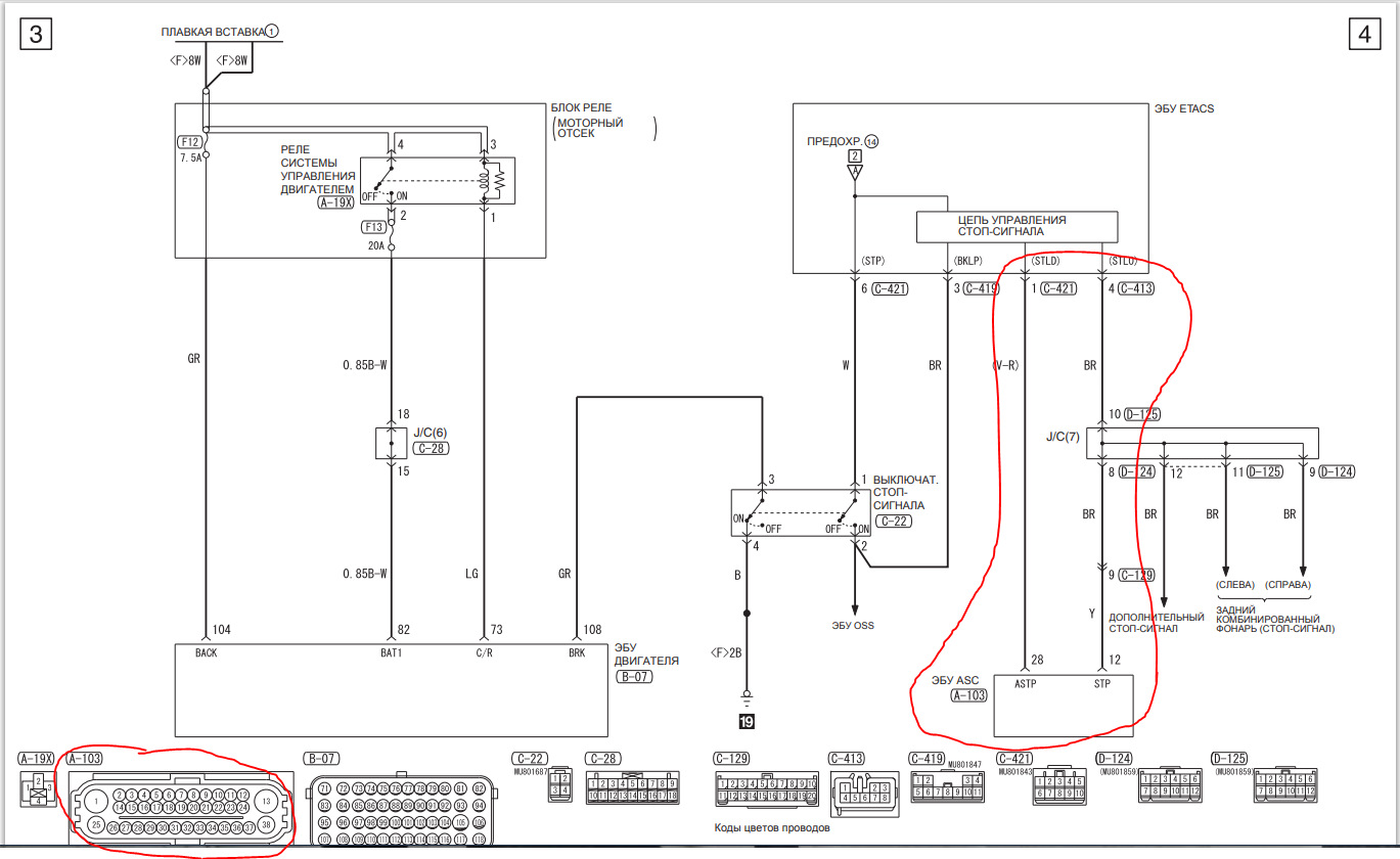

Проводка от блока АБС до ЕТАКС понадобится только для авто до 17 года. Схема ниже.

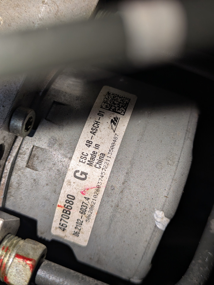

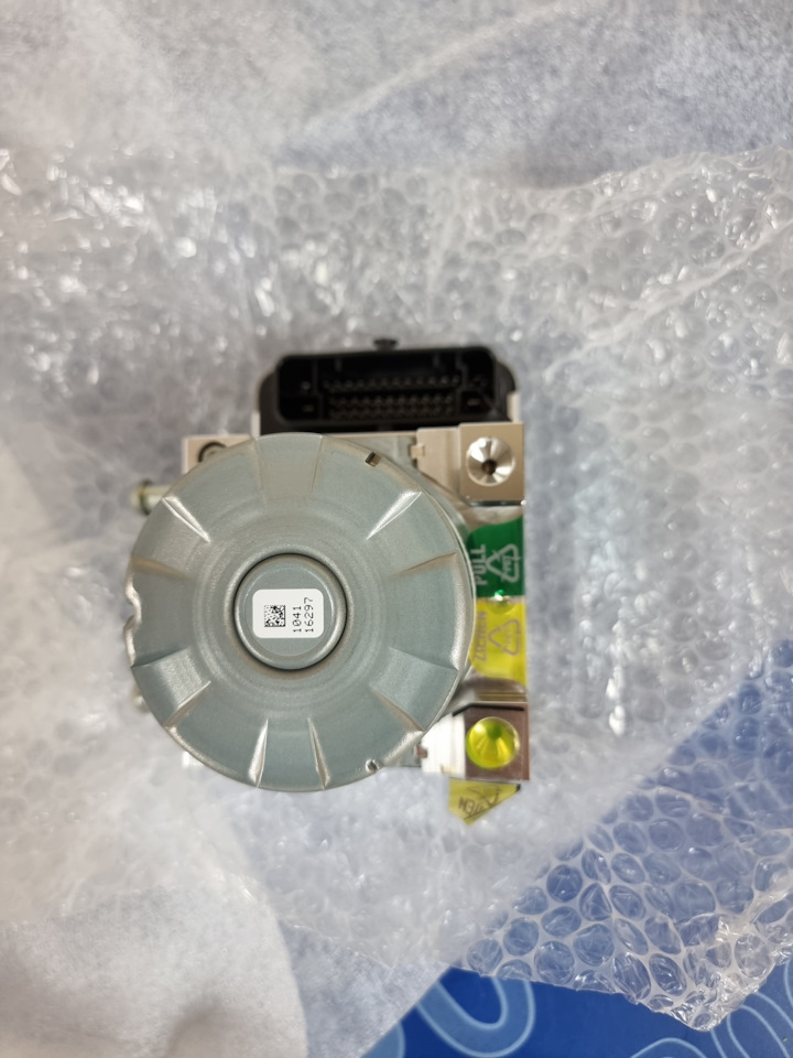

Гвоздь этого комплекта – блок ABS (ESC). Именно на нем происходит затык, именно его я рекомендую подбирать в первую очередь, а также в первую очередь заменять, тестировать.
Блоки АБС разные в зависимости от года и конфигурации авто. Самые мало функциональные блоки АБС ставились на Ауты на переднем приводе без системы ASC. Самые распространенные блоки АБС – полный привод без электручника. Менее распространённые – полный привод с электроручником. Также в отдельный сегмент выделяются блоки АБС, которые устанавливались в авто с Лидаром. Специально не привожу массу Парт-номеров, чтобы не перегружать статью, да и не нужны они.
НО есть несколько блоков АБС, которые поддерживают практически любую конфигурацию авто и могут устанавливаться как на Аут 2013 года с передним приводом, так и на аут 2021 года с Лидаром. и приведу только один Партномер ¬– 4670B481. Это тот самый священный Грааль, который позволяет сделать все хорошо, быстро и красиво.
Те, кто следит за веткой Аутлендера 3, думаю, видели пост с записью Дмитрия Vbubendam (www.drive2.ru/l/670248545470653331/), где он менее чем за 20к реализовал адаптив. Почему так дешево? Почему не 150к? Сейчас поясню.
Практически на всех Аутлендерах 3 с системой ASC, выпускаемых в РФ (а может и не только в РФ) в 2019 году устанавливался именно блок АБС с патномером 4670B481. Поэтому Диме потребовалось только докупить радар, кнопки и восстановить проводку.
Так что рекомендую глянуть у себя под капотом, если авто 2019 года, тот ли блок установлен?))
Ну вот, с блоком АБС определились, комплект тоже известен. Покупаем, ставим и все работает, ТАК? Да, НО…
Есть еще один немаловажный нюанс! Первая мысль при установке блока АБС – «ЭТО ТОРМОЗА! Ни в коем случае не Б/У!» — не стоит так переживать.
Даже если электронно отключить блок АБС, несмотря на массу ошибок, тормоза в машине все равно есть – так уж устроен наш Бегемот – все ради безопасности.
А вот при покупке нового блока Дилер скажет, что он не подходит к Вашему авто, а в сервисе Вас пошлют подальше, так как не смогут его Инициализировать в авто. Я не углублялся в вопрос этой самой инициализации, специалисты безусловно есть, но находятся они в Столицах, и их очень мало. Регионам, где Аутлендеров становиться все больше из-за столичного БУМа на китацев, вообще со специалистами подобного плана туговато…
Кстати, этот факт зачастую поднимает цену на б/у блок и понижает на новый – новые просто не покупают.
Как выбрать блок б/у? Это сложно? Нет. В идеале -Едем на авторазборку, смотрим на авто, с которого снимают этот блок, контролируем, что резьба не сорвана (а лучше — трубки просто отрезаны), блок в области платы не поврежден, дата производства не сильно старая. Еще лучше – чтобы еще пробег был минимальный. Но ведь это надо самому поехать, найти и т.д. Многим сложно… Для таких есть Дром, Авито, отзывы и т.д. Случаев, когда попадались убитые блоки мало, главное – проконтролировать/расспросить продавца про те параметры, которые я указал выше.
Если у Вас нет электроручника, то можно подобрать блок АБС, поддерживающий Адаптив, намного дешевле, от более старших моделей. На Батин Аутлендер такой блок я купил вообще за 4 тыс. руб., от Phev, и Все работает!
Итого, какие номера блоков ABS (ESC) нам подойдут для реализации Адаптивного круиз-контроля?
Если в машине присутствует электроручник и авто с 2019 по 2022 г., то:
4670B481 – точно заработает
4670B747 – лично не проверял, но по отзывам работает также как 481й
Если в машине Электроручник отсутствует и авто с 2012 по 2018 года, то цена на блок АБС будет вообще смешная – около 4000 руб. и вот такие номера:
4670A667
4670A770 (обновляется репрогом до 4670A992)
4670A771
4670A992
4670B233
4670B555

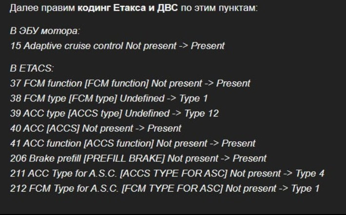

Выставляем вот такую конфигурацию:
1. В ЭБУ двигателя:
ADAPTIVE CRUISE CONTROL – Present
2. В ЕТАКС
ACC type – 3
ACC – Present
ACC FUNCTION – Present
A.S.C. TYPE – 2
ACC TYPE FOR A.S.C – 6
А также вот эти настройки, опционально
VIHICLE TYPE FOR A.S.C – 6
BRAKE TYPE FOR A.S.C – 1
HBA TYPE – 1
ABS TYPE – 2
TCL TYPE – 11
HSA TYPE – 1

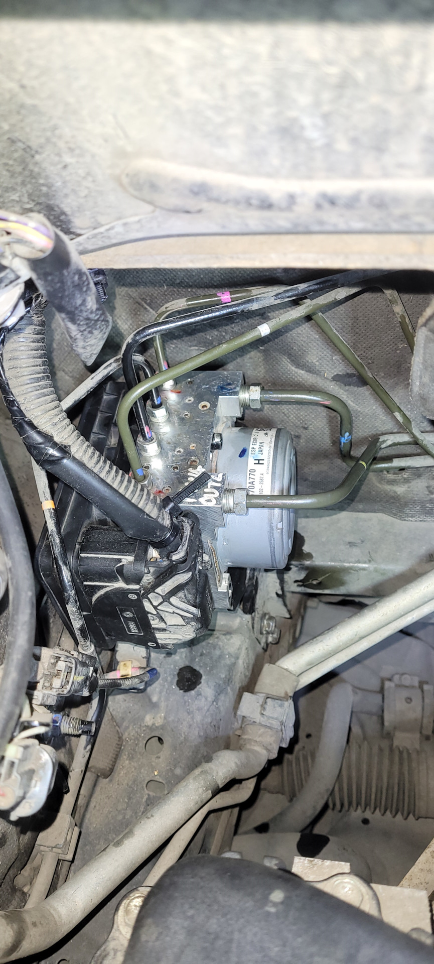

ШАГ 1. Замена блока АБС. Владельцы Аутов 2019 года с нужным блоком этот шаг пропускают.
В первую очередь меняем блок АБС
Здесь все просто – отсоединили трубки и разъем, открутили старый блок, прикрутили новый блок, прикрутили трубки, прокачали тормоза.
У меня в это время было холодно, заниматься тормозухой мне было не интересно, поэтому я обратился в сервис, где мне за 3000р заменили блок в течении 20 минут.
Кстати, захватите с собой литруху тормозной жидкости DOT4 – для прокачки.
Блок заменен, машина даже не почувствовала подмену – ни одной ошибки, просто поехал дальше.

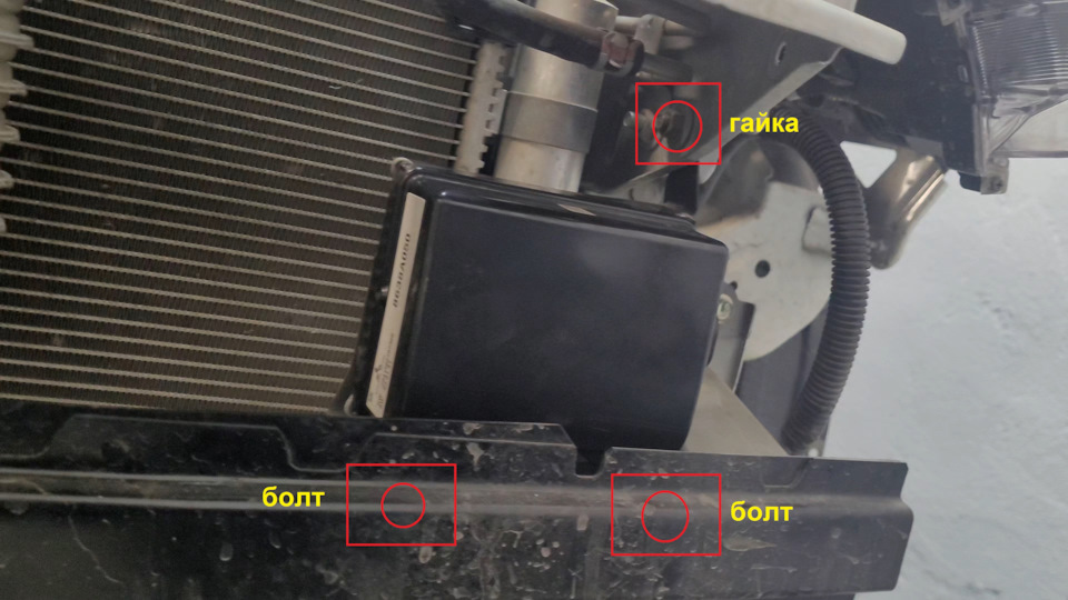

ШАГ 2. Установка Радара бод бампер.
Кто-то умудряется установить без снятия, но я мало представляю, как это сделать, поэтому – снимаем бампер. Снятие переднего бампера подробно разобрано у меня вот в этой статье ( www.drive2.ru/l/574069315586753268/).
Также потребуется демонтировать выделенный на фото пластиковый щиток.
Радар обязательно должен быть на кронштейне! Кронштейн должен быть ровный. С битых машин продают помятые кронштейны – такие радары лучше не покупать – калибровка скорее всего не пройдет.
Держится радар на 2х болтах и одной гайке.
Для установки необходимо снять пластиковый пыльник (держится на двух пластиковых пистонах) – он больше не пригодится
В установленном виде радар выглядит так:

Шаг 3. Восстановление проводки от блока АБС до Етакс.
Я этот шаг на своем авто пропустил – все было в наличии.
У кого не хватает, вот схема:
Тянуть через гофру, как в описании выше

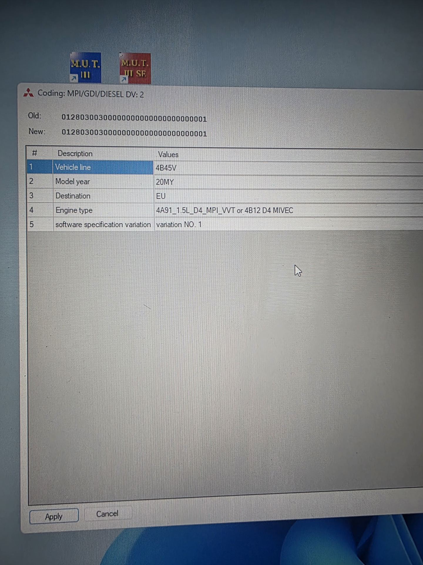

Для активации Адаптивного круиза необходимо будет поправить конфигурацию ЭБУ двигателя и Етакс. параметры указаны выше.
Для активации потребуется ноут с программой mmcodingWriter и кабель.
Функции FCM не касаюсь – это тема отдельной статьи.

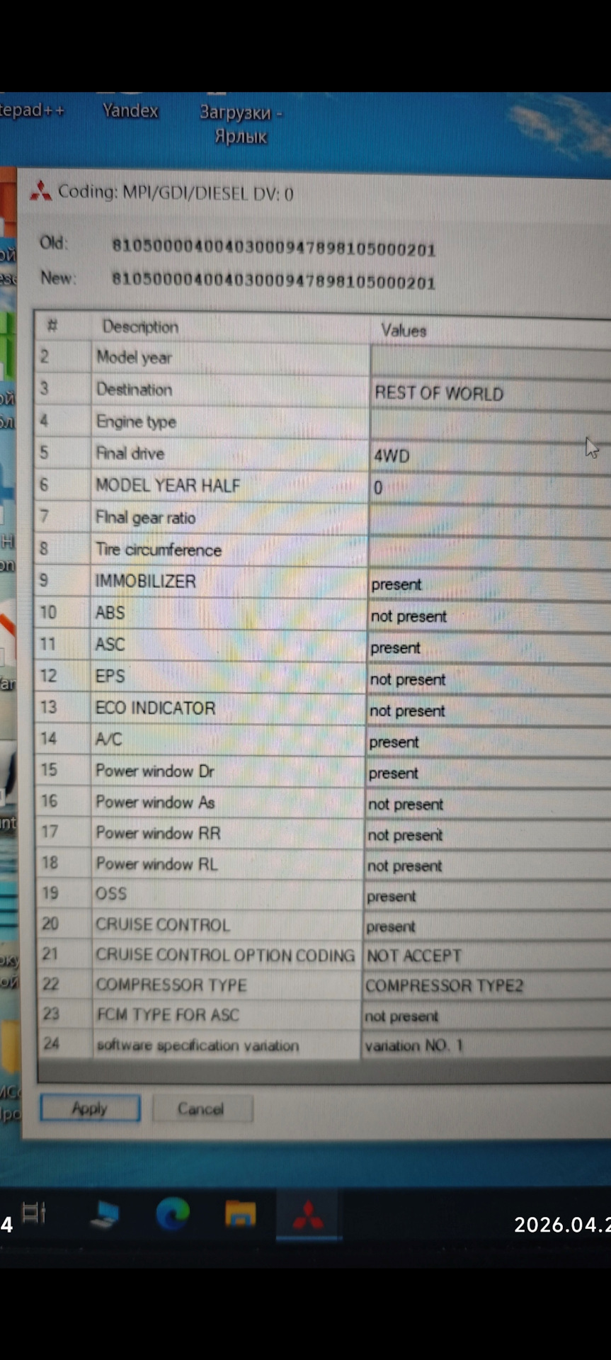

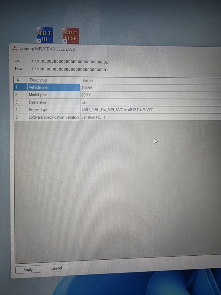

Добрый день автор!
Так как вы явный знаток в этом деле.

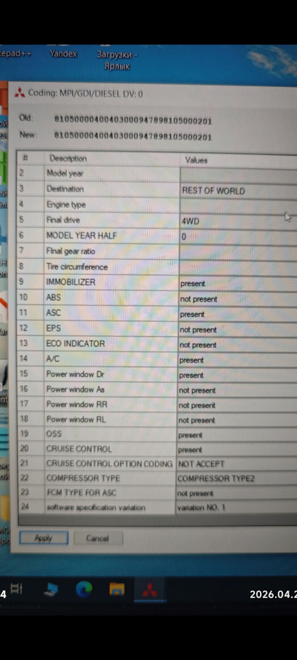

У меня машина pajero sport 3 2020 года. Араб. 3 литра двигатель. Ручник с кнопкой. Все как положено. Перед началом всех процедур решил посмотреть возможность блоков на подключение адаптивного круиза.
Но проблема такая, в блоке двигателя не нашел такого значения ADAPTIVE CRUISE CONTROL – Present
Мой блок двигателя 1860D363
Скажите пожалуйста может сталкивались с таким уже? Возможно мне внедрить эту систему ? Могу выслать kon файл. Запчасти все купил, но что-то думаю не получится у меня это реализовать )))
Добрый вечер, комментатор!😁
Присылайте свой кодинг двигателя и етакс мне на почту xalex007x@bk.ru
Отправил на почту. С двигателя и с етакса. Больше двигатель интересует. 😉
Alex614
Скажите пожалуйста, удалось посмотреть мой конфиг по блоку двигателя ?

У меня появился вопрос по прошивке Двигателя. У меня нет пункта АСС после того как я прочёл параметры при помощи MMCODINGWRITER.
Можно ли активировать эту функцию также через МУТ3?
Мой ECU блок 1860D556.
Авто ПХЕВ 2020 года
Добрый. Предполагаю что Вы не тот кодинг открываете. Откройте кодинг двигателя, а не EV
Я так и выбрал Таб Engine -> Editor и мне высветился список с 5ми позициями. В интернете видел что на этом месте список должен быть больше. Как на фото. EV вроде не возможно выбрать в Mmcodingwriter
Mmcodingwriter не знает вашего блока
Номер Блока двигателя я написал тоже сверху? Есть вероятность, что можно при помощи МУТ 3 поставить значение в блоке двигателя ECU?
Врядли даст эти значения редактировать. Пришлите мне, гляну
Извините, а что именно прислать?
Авто ПХЕВ 2020 года EU
Файл Кодинга двигателя
В блоке пхева активируется адаптив, кодинг двигателя не поможет.
Да, точно, спасибо.
Интересно, но очень важная тема упущена. Я про проводку от блока ABS до ETACS. Из вашего текста не понятно, но по схеме становится ясно, что эти провода НЕОБХОДИМЫ для работы ACC, т.к. это цепи включения стоп сигналов при автоматическом срабатывании тормоза! Без восстановления проводки будет появляться ошибка ACC C1801. И тут не важен год, а важно есть ли у вас электроручник или нет. На автомобилях с механическим ручником этих проводов нет и их обязательно тянуть! А отсюда ещё нужная информация — где взять пины для колодок ETACS и ABS?
Какая информация упущена? Где взять пины?)))
Нет конечно, это для того, чтобы кто-то помог с поиском. Информация о том для чего эти провода восстанавливать и какую функцию они выполняют ;)
Друг, пользуйся инфой, я её собрал и выложил для тебя! Если хочешь что-то добавить — напиши: "Леха, давай добавим вот это…", а не ищи недостатки в чужой работе)
Так я и добавил. Критика тоже дело полезное. Ну да ладно.
Конечно полезное, никто не спорит. Информация твоя известна. В записи не так подробно, согласен, но схема приведена и её достаточно.

Имеется аут 19 года, блок ABS 4670B481. к нему докупил радар 8638A092 с кронштейном за 14к и кнопки на руль за 5к. Покупать фишку на озоне за 1к зажался, купил на али за 250р (шла неделю).
Фишка с али имеет совершенно иные номера проводов, я провода подключал по фото, а не по номерам контактов на фишке. Минус протянул до ближайшей массы, остальное подключал в блок под капот. кан шину естественно присоединил к кан шине, а вот + нашел тестером и присоединил к нему с помошью предохранителя – вытянул провод от радара и обжал на нем клемму (надеюсь на фото понятно).

Поговорю тут сам с собой=)) Может кому пригодится, и Алексей дополнит инфу. С конфигурацией
В ЭБУ:
A.S.C: not present — > present
ABS: present — > not present
В etacs:
ESP: not present — > present
Vehicle Type for A.S.C Type 6
Brake Type for A.S.C: Type 1
ABS Type: Type 2
A.S.C. Type: Type 2
TCL Type: Type 12
HBA Type: Type 1
HSA Type: Type 1
481 блок живёт без ошибок и предупреждений. На отсутствие 4wd и электроручника не вопит. Если у кого есть доп инфа по всем этим типам — пишите, очень интересно узнать их смысл

У меня и адаптивный круиз работает и система FCM.
Кодинг как на фото.
Установил такой конфиг Отцу на Аут 2018 года, тоже работает и адаптив и FCM.

Привет. Купил новый блок в торопях. Пишут что он может не прокачаться. Можно ли это определить не устанавливая? Просто подкинув фишку?
В тексте же написано… Ищите теперь специалиста, сами не прокачаете

Мне адаптив в 11500 обошелся без учета доставки, 8500 радар и 3000 кнопки, машина 19 года с 481 блоком, устанавливал сам, три провода в салон завести много ума не надо, активировал сам, кабель еще с Лансера остался .Очень удобная функция! Всех с Наступающим 🎉
Отличная цена👍 жаль не было записи на драйве. Делаете втихаря)
