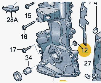

Хорошее моторное масло по доступной цене, не много пред истории, ещё при покупки машины заметил что возле плиты ГРМ с левой стороны ближе к масленому фильтру напомню мотор у меня CFNA было за копчено всё, тогда я думал вероятнее всего это из за того что был лопнут выпускной коллектор. Но, не совсем так, об этом чуть позже. После поездки в отпуск уже у себя в городе стоя на светофоре закусился с таким же поло разница в том, что тот был на ручке. Скажем так заезд я слил.

Буду честен, он сразу выпрыгнул примерно на полтора корпуса вперёд, в процессе заезда он отъехал примерно на корпус, потом он на 4-той передачи как то провалился, может рано включил не до крутив мотор, может на оборот пере крутил может, не попал, не могу сказать. Воспользовавшись этим я как раз сократил эту дистанцию на корпус, но дальше всё ровно не догонял, всё таки ручка быстрее АКПП но для меня это не открытие а констатация факта в характеристиках об этом сказано гнали примерно до 160/170 потом пришлось нормально так от тормозится ибо прямая заканчивалась. Скажу так, тормоза были на пределе, думаю, что второго такого торможения они не потяну ли бы. Горелыми тормозами знатно пахло и дымок валил. Приехав домой припарковавшись был запах горелого масла осмотрел всё с фонариком ибо был вечер течей или ещё чего не обнаружил. На следующий день опять всё осмотрел явных течей масла и луж под машиной не было. Но через пару дней проверяя уровень масла он был меньше, сначала подумал видимо на люлях подъел но под автомобилем обнаружил не большое масленое пятно не стал гадать от меня это или до меня, было поехал на яму снял защиту картера и как говорится картина маслом. Это я не с фоткал, бреж появилась как раз из под плиты ГРМ, как раз в месте, где стоит генератор и сверху не видно. Бонусом ещё потеющий поддон, но он потел на момент покупки машины я его сам снимал, переклевал, но проблема не ушла, он потел, но не сильно во всяком случае на уровне масла в картере это не отражалось я забил на это болт. Сам решил плиту ГРМ не переклеивать, записался на сервис. Видимо потеть там маслом начало давно, а этот заезд просто добил прокладку до конца.
По сему купил всё что нужно.
1) Прокладка плиты ГРМ
2) Передний сальник коленчатого вала
3) Резиновое уплотнительное колечко.
4) Масло
5) Масленый фильтр.
6) Болты поддона
7) Обводной ролик
8) Натяжитель вместе с роликом.
9) Герметик
Так как плита ГРМ и поддон снималась, осмотрели цепь ГРМ натяжник башмаки и цепь привода масленого насоса. Все эти элементы в прекрасном состоянии и замены не требуют износа фактически нет, пробег у меня на данный момент почти 170 тыс. км.
За одно были заменены ролики одному из них прям очень плохо было работал с сильными посторонними шумами. Натяжной ролик поменял вместе с механизмом натяжения,
так как покупал несколько раз отдельно ролик, но при затяжки его зажимало, а колхозить шайбами я не стал. К слову ролики я менял за этот пробег второй раз при первой замене поставил ролики от ГАЗ Газель Евро-3 они подходят, отходили примерно 70 тыс. км что вполне не плохо.

Да, к слову — то что, Вы называете "плита ГРМ" на самом деле всего лишь "передняя крышка двигателя". А "плитой" является блок распредвалов-она же клапанная крышка. С наступающим! И удачи.
Пусть крышка ГРМ не претендую что правильно что то назвал. Сам лично при вскрытие не присутствовал и не мерил, Поэтому доверюсь сревисменам. Солидный у вас пробег, у меня есть ещё один поло он 2013 года там 240 пробег он на ручке кстати говоря с ним и заезжал, состояние грм примерно так же как и здесь, там только цепь привода масляного насоса по сильнее изношена. А ГРМ в норме. Сцепление к слову на пака заводское стоит туда ни кто не лазил и я не скажу что он прям щедяще эксплуатируется.
