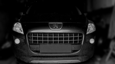

С завода на машине стояли амортизаторы 5208 E8 и 5208 E9 (соответственно, левый и правый).
Им на замену около года назад я поставил Бильштайн 22-183699. Ставил с целью избавиться от стуков, не помогло, а на поведение, как мне кажется, особо не повлияло.
Недавно на 3008club.ru прочитал (фотку спёр оттуда), что выпустили новые амортизаторы для 3008-х. Вроде как корпус длиннее и на отбой будут работать тише. Артикулы 98 076 319 80 и 98 076 320 80.
Зашёл в сервисбокс и увидел, что теперь для моего VIN пробивается 16 125 545 80.
По-русски: EM:2 ОТД ПЕРЕД АМОРТИЗ PSA (И СРОК ЭКСПЛУАТАЦИИ >= 4).
По-английски: EM:2 FR DAMPERS ONLY PSA (AND AGE >= 4)
Перевожу это как "отдельные передние амортизаторы, произведённые PSA".
EM:2 — понятия не имею.
Возможно, это комплект, состоящий как раз из вышеперечисленных артикулов?
В экзисте стоит около 10 тысяч, название выбивается вообще атас: "Em:2 st. d?m. vo".
P.S. По информации отсюда данный артикул — это комплект из двух передних амортизаторов старой конструкции (5208 E8 и 5208 E9).
