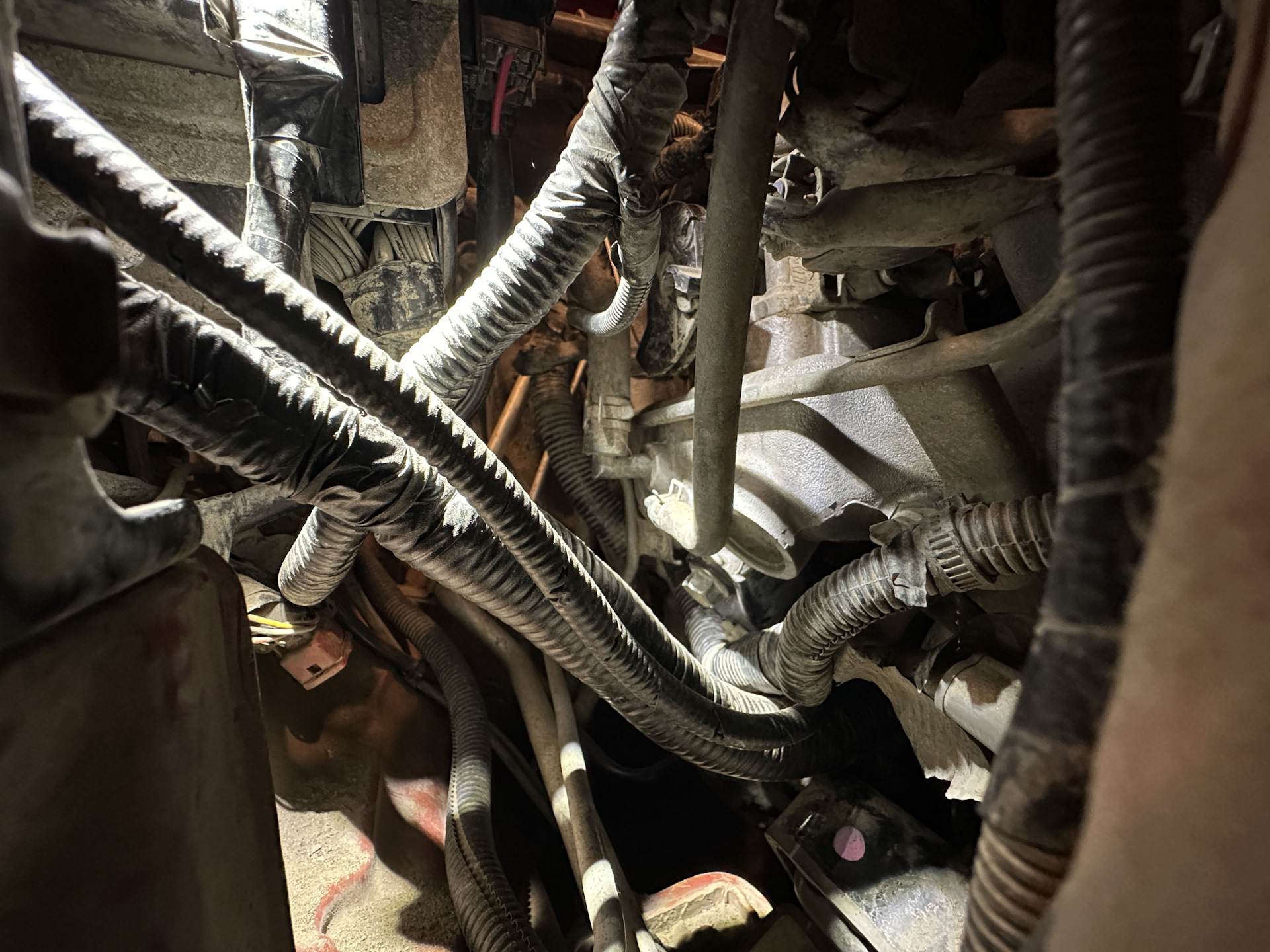

В прошлый раз я заменил минусовую клемму и провода массы на двигатель и кузов. В этот поход в гараж я озаботился плюсом и он оказался посложнее. Во-первых, изначально было желание заменить провода на стартер и гену на новые с сечением 16мм² (штатные визуально на 10мм²). Во-вторых, стало ясно, что для реализации этого плана мешают две вещи — силовые провода вместе с другой проводкой уложены в косу, которая каралькой идёт под впускным коллектором, а так же большие О-образные клеммы с большим пятном контакта и изгибом буквой Г. Кроме того, провод на гену/потребителей разделялся на два, а потом еще раз на два провода, при заходе в блок предохранителей под капотом. Поэтому было решено не менять штатные провода, а лишь извлечь провод на стартер из косы, дабы сделать крепление к новой клемме с предами на разной высоте. Штатную клемму на гену/потребителей разогнул в плоское состояние и отрезал дремелем усик. В дальнейшем, провод на стартер можно будет легко поменять.
Чтобы распочковать косу, пришлось разбомбить всё и снять аккум, подкапотный блок предохранителей и подвытащить косу. Так же удобно снять кусок впуска и адсорбер, дабы иметь доступ сбоку к косе.
Как я уже сказал ранее — провод на старер было решено не менять, ибо клеммы с загибом и большой площадью контакта. Но после извлечения он был одет в дополнительную гофру и обмотан изолентой Терминатор.
