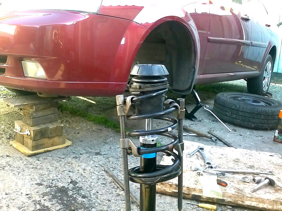

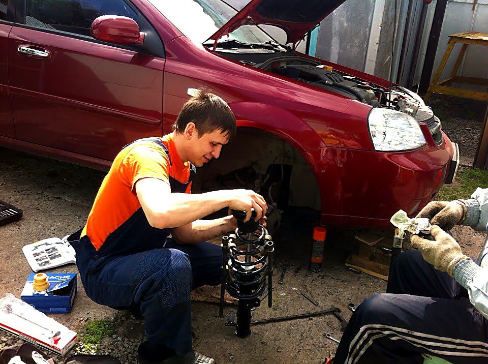

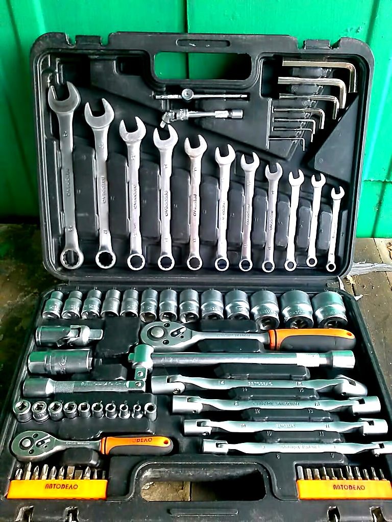

Менял как обычно сам, еще и в деревне с Тестем, красота — романтика:) Главное что инструменты все есть, остальное дело техники :) Мануалы тоже в наличии, вот только WD40 не хватало ))) Но болгарку не применяли :)

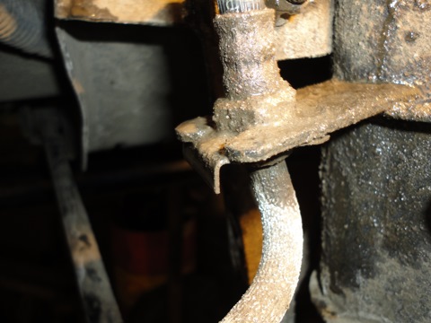

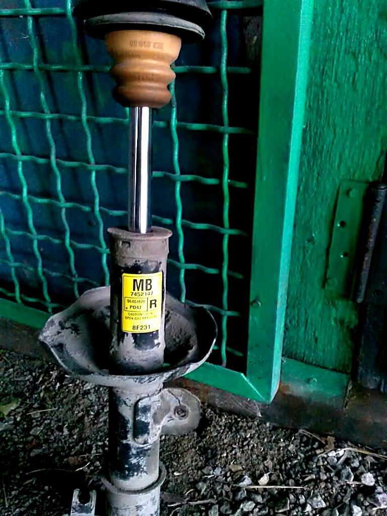

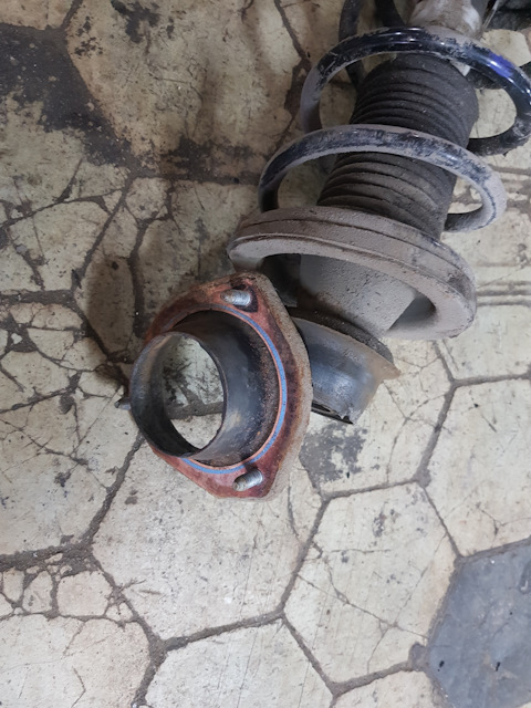

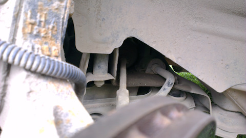

И я не ошибся, левая сторона почти умерла — стойка стаба и аморт, правая живая была еще )

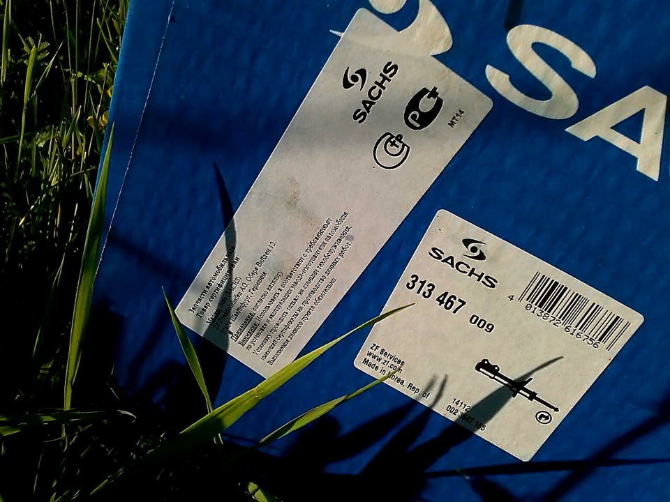

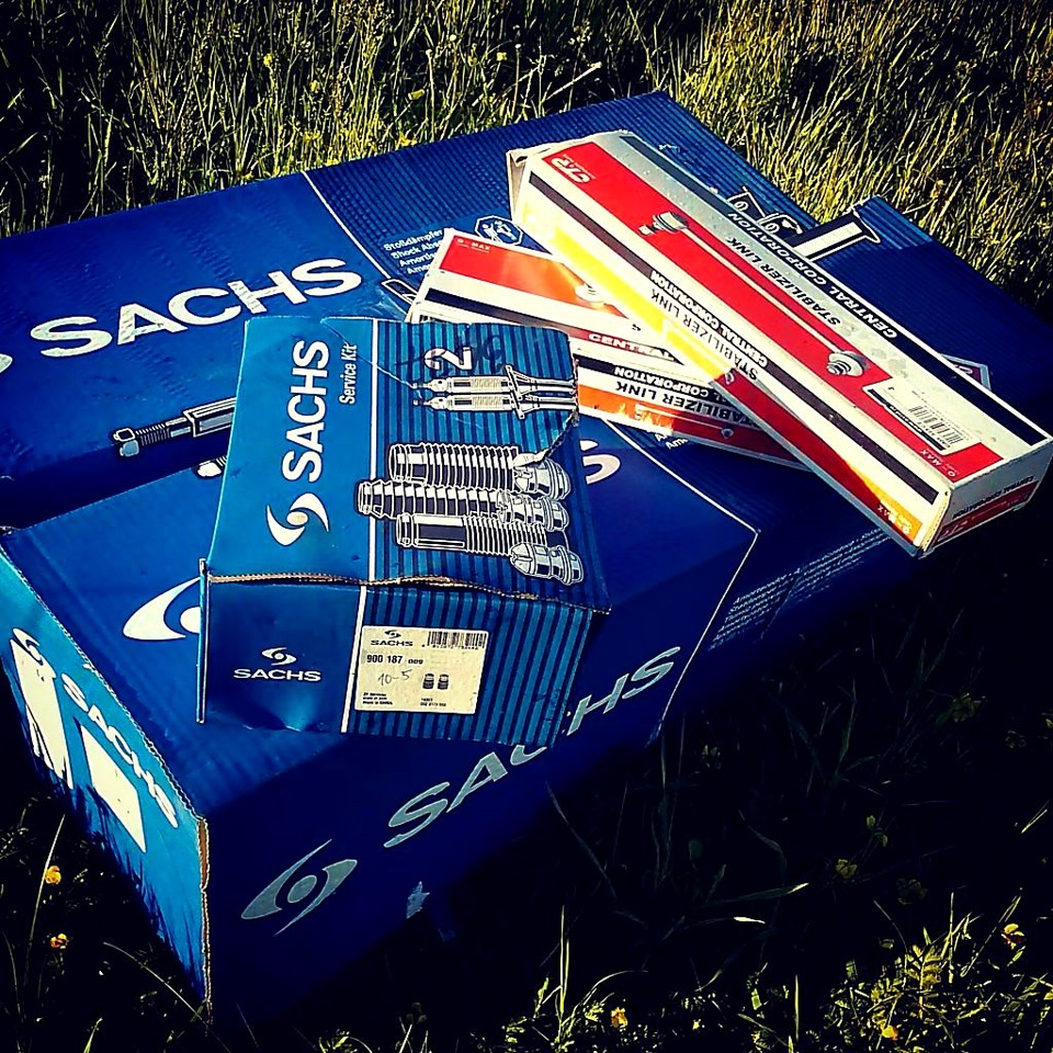

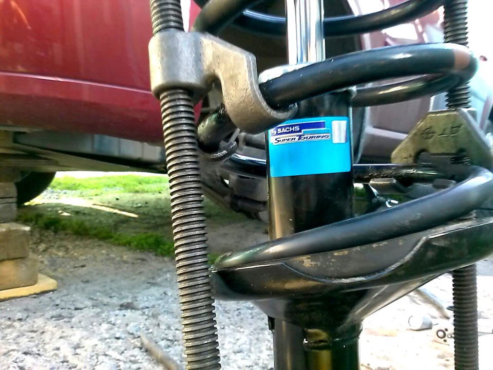

Заменили :
Амортизатор передний L 313466 SACHS
Амортизатор передний R 313467 SACHS
Service KIT отбойники 2 шт. (комплект) 900187 SACHS
Стойка стабилизатора L CTRCLKD-10
Стойка стабилизатора R CTRCLKD-9
Втулка стабилизатора переднего FebestCHSB-LACF-2 шт.
Опора амортизатора переднего General Motors 96549921-2шт.
Подшипник опорный передний General Motors 94535236-2 шт.

Отличные стяжки для пружин, тоже себе похожие приобрёл, а то мучился с нашими Российскими.
Да без проблем, много раз выручали на многих авто
В комплекте с отбойниками 900187 SACHS шел пыльник, который в руке на седьмом сверху фото?
