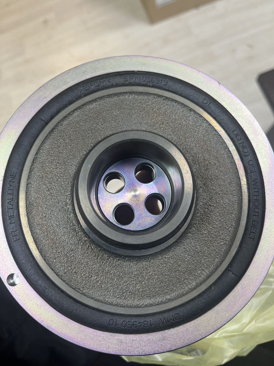

Задним числом добавлю пост о том как лег демфер у меня в декабре 2022 года сразу по приезду с республики Белорусь прям возле дома 🙈😂
Запчасти на фото: 11237619245

Думаю пробег больше 300т. У меня 240т, родной стоит, все четко. Без старт стопа еще столько же отходит.
Откуда инфа что он родной ?
Все зависит от стиля езды еще помимо старт стопа
Вероятность, что он родной большая, тк я брал 4 годовалую еще. У них срок службы 10 лет. Но в жизни ходят больше. Тем более B47
260к — родной стоит, пока крутит. Но уже ищу хороший оригинал …
как понял?
По страшному звуку из под капота 😂🙈
ааа )
Ремень и ролик меняли перед поездкой
И ничего не сказали про демфер
мне кажется, что у меня иногда свистит ремень при холодном старте (
Свист вроде не показатель) главное это резкий провал оборотов после запуск вы течение 2 минут как будто троит мотор
на каком пробеге?
На одометре было 190 но пробег был скручен на 100 к так что я думаю это не первый демфер этого мотора 😂🙈
это прям проверенная информация? если с отчета, то вполне и отчет может косячить
Машина работала в такси там лицензия есть 😂🙈более чем проверенная
ух е, ну полагаю хоть дешевле обошлась
Ну демфер был 30 эвик 3000 и замена 2000
Ремень и ролик не меняли
