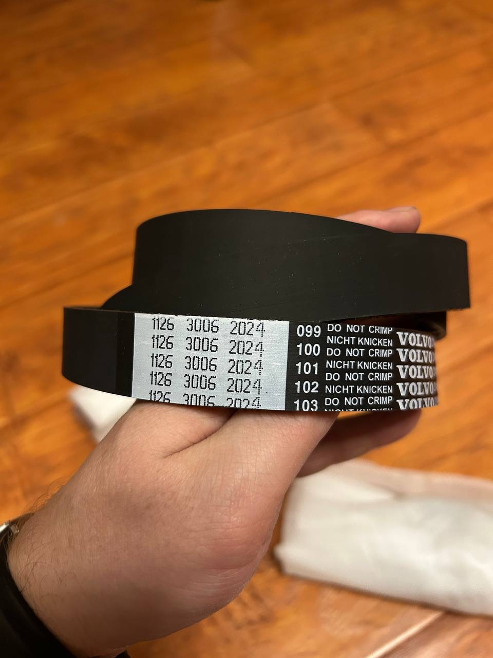

К такому набору ТО давно был готов и даже хотел эти работы провести несколько раньше, а точнее вместе с плановым ТО, но как обычно долго мучил себя думками о том что брать, как сэкономить и тд. В итоге во время визита на очередное плановое ТО механик который мне обслуживает машину пожаловался на свой палец который повредил разгружая машину с только что поступившей бочкой свежей ATF для моей машины )) в общем после ТО получил рекомендации по ремням, выдали мне номера для самостоятельного заказа и научили покупать с авито, точнее выбирать успокоив, что сегодня оригинал много кто тащит с Европы и продает на авито. Выбор был сделан.

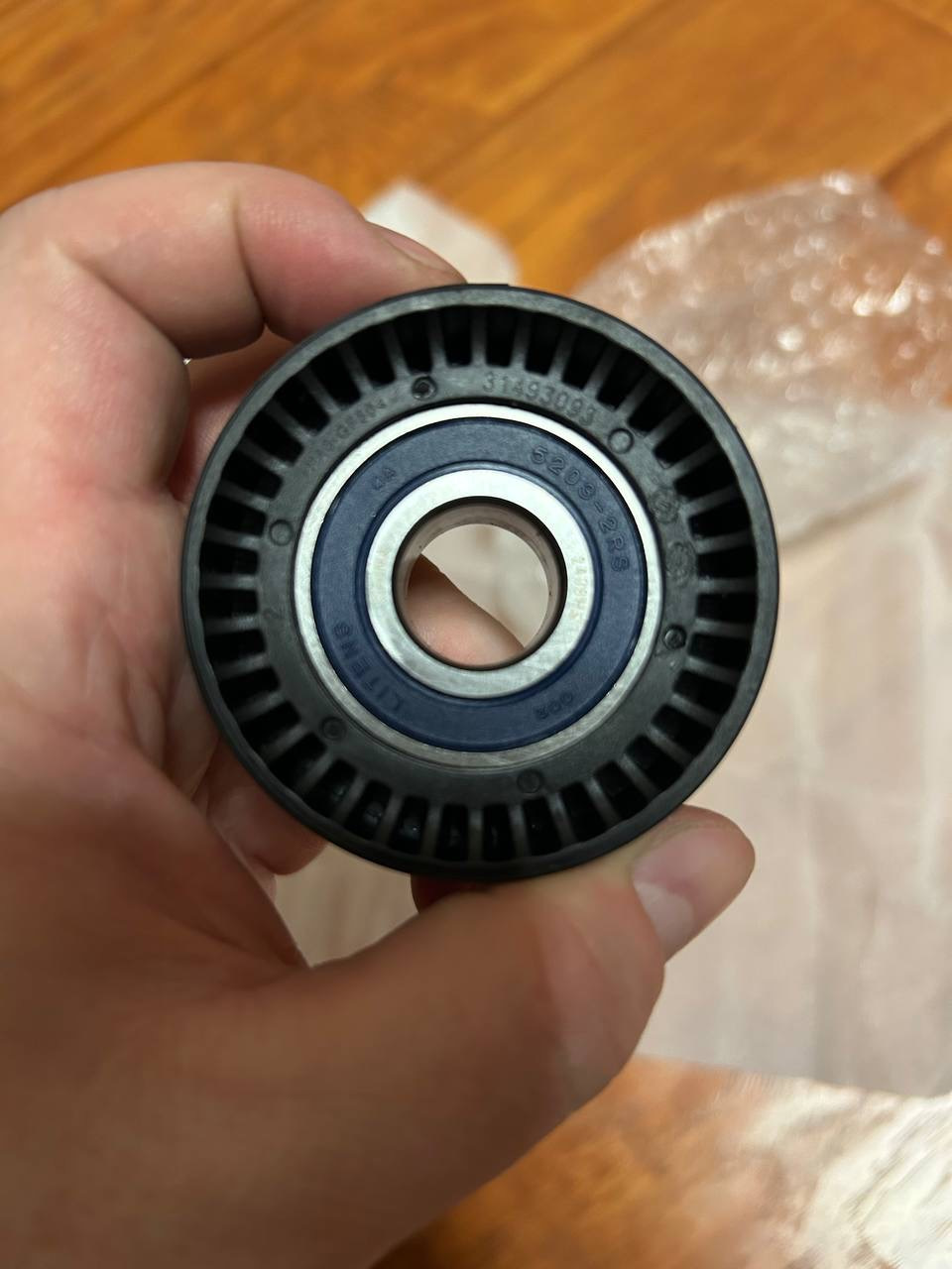

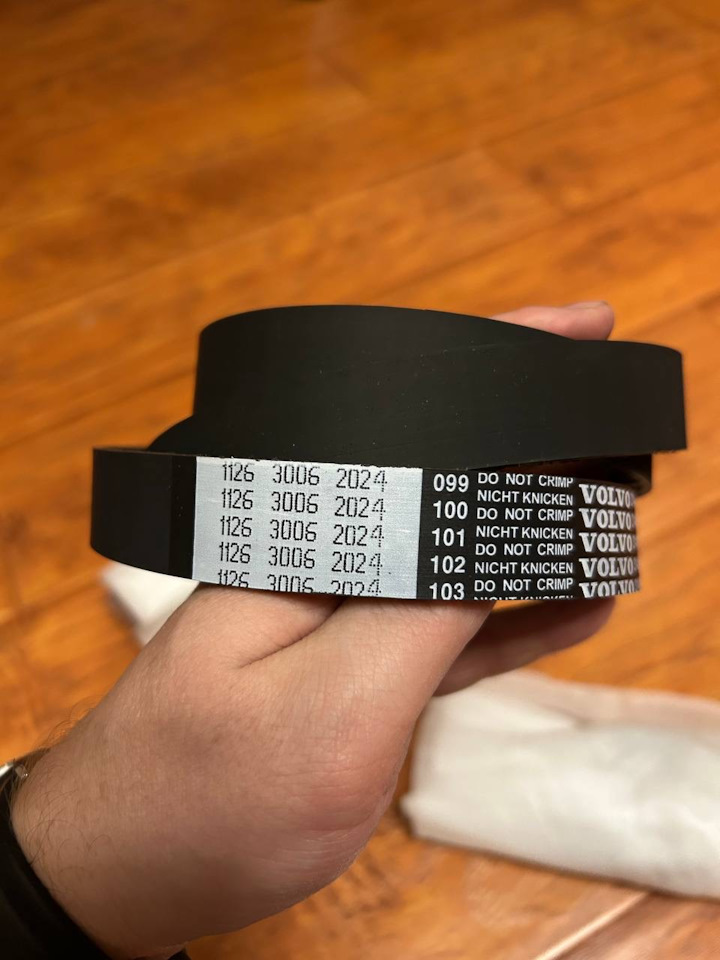

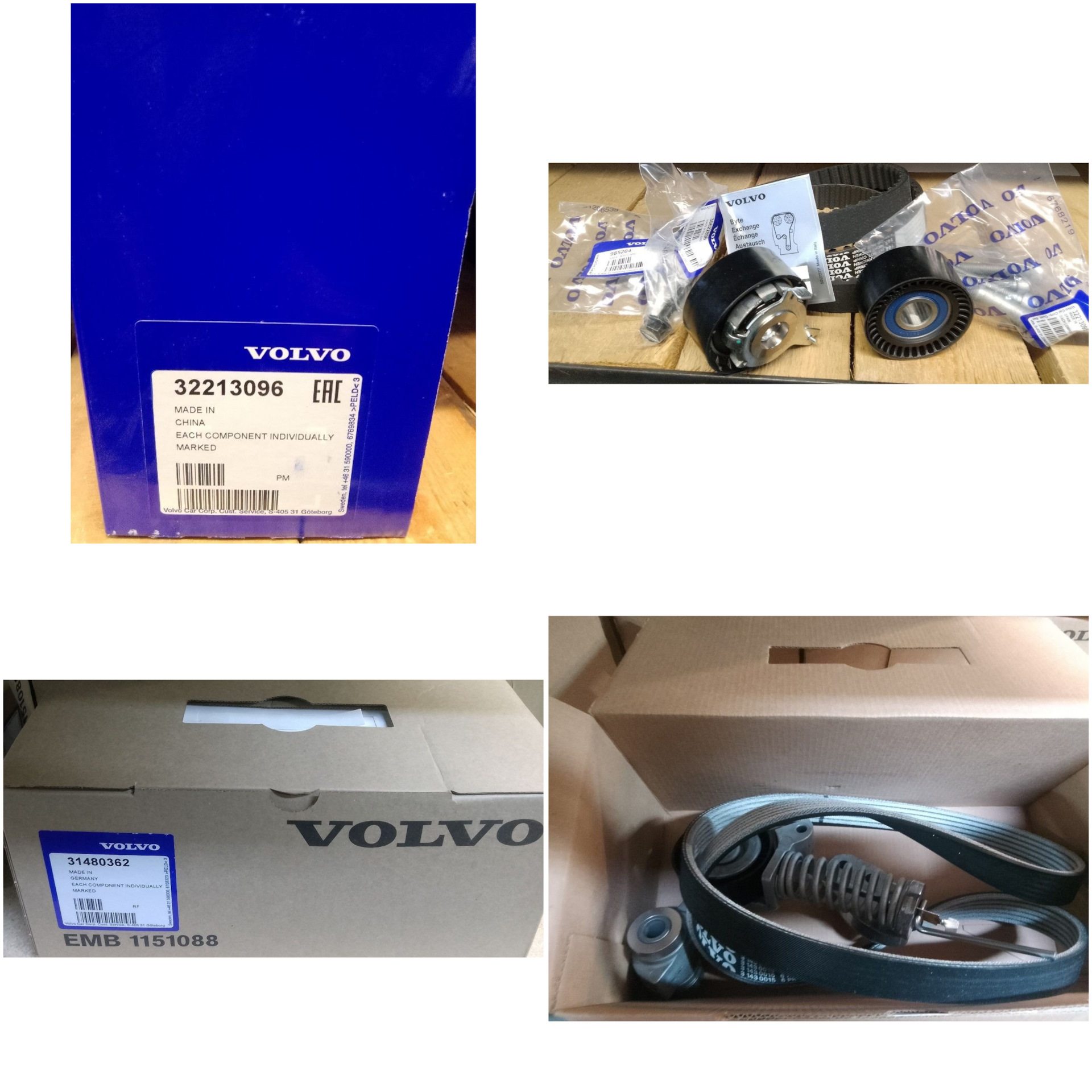

1. Куплен комплект ГРМ с болтами и роликами оригинал;
2. Куплен комплект приводного ремня с натяжителем оригинал;

Номера оригинальных запчастей на фото.

Подскажите, на новых движках (которые у третьего поколения) ремень ГРМ все также надо менять на 100-110 т. км? И еще вопрос — ремень и ролики ремня навесного оборудования сколько теперь ходят? А то раньше бывало и до 70 т. не доживал…
Я меняю раз в 100к комплект и не парюсь. На п2 и п3 платформе у меня тоже не было проблем

О том как отличить оригинал www.drive2.ru/o/b/696202517444298611/

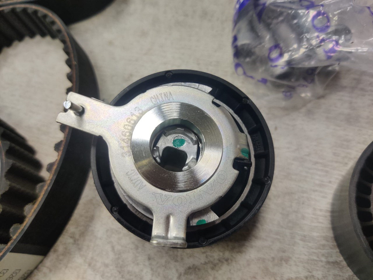

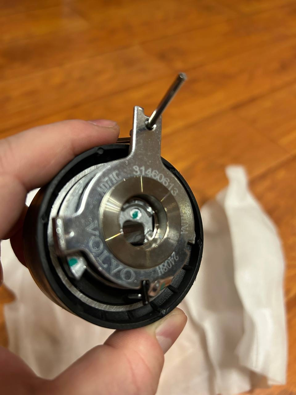

Коробка с ГРМ выглядит немного странно, нет ли фото содержимого (хотя и так понятно, что их уже поставили). Обычно этот комплект сделан в Китае, но немецкие тоже бывали

Золотистые ролики это признак подделки, но это все неоднозначно
Вроде не были золотистыми. Возможно свет так пал. В спальне он у меня очень теплый и тусклый
Серебристые тоже в Китае сделаны написано! Оригинал?
мне трудно по таким фото сделать адекватную оценку, но выглядит нормально. Китай и делает в большинстве своем этот ремкомплект ГРМ, я покупал свой с ЦС Вольво в Швеции через польского дилера, мне прислали даже с инвентарными наклейками

Родной ремень в целом был еще в удовлетворительном состоянии за 5 лет эксплуатации и 100к пробега
Ремень да ролики нет
