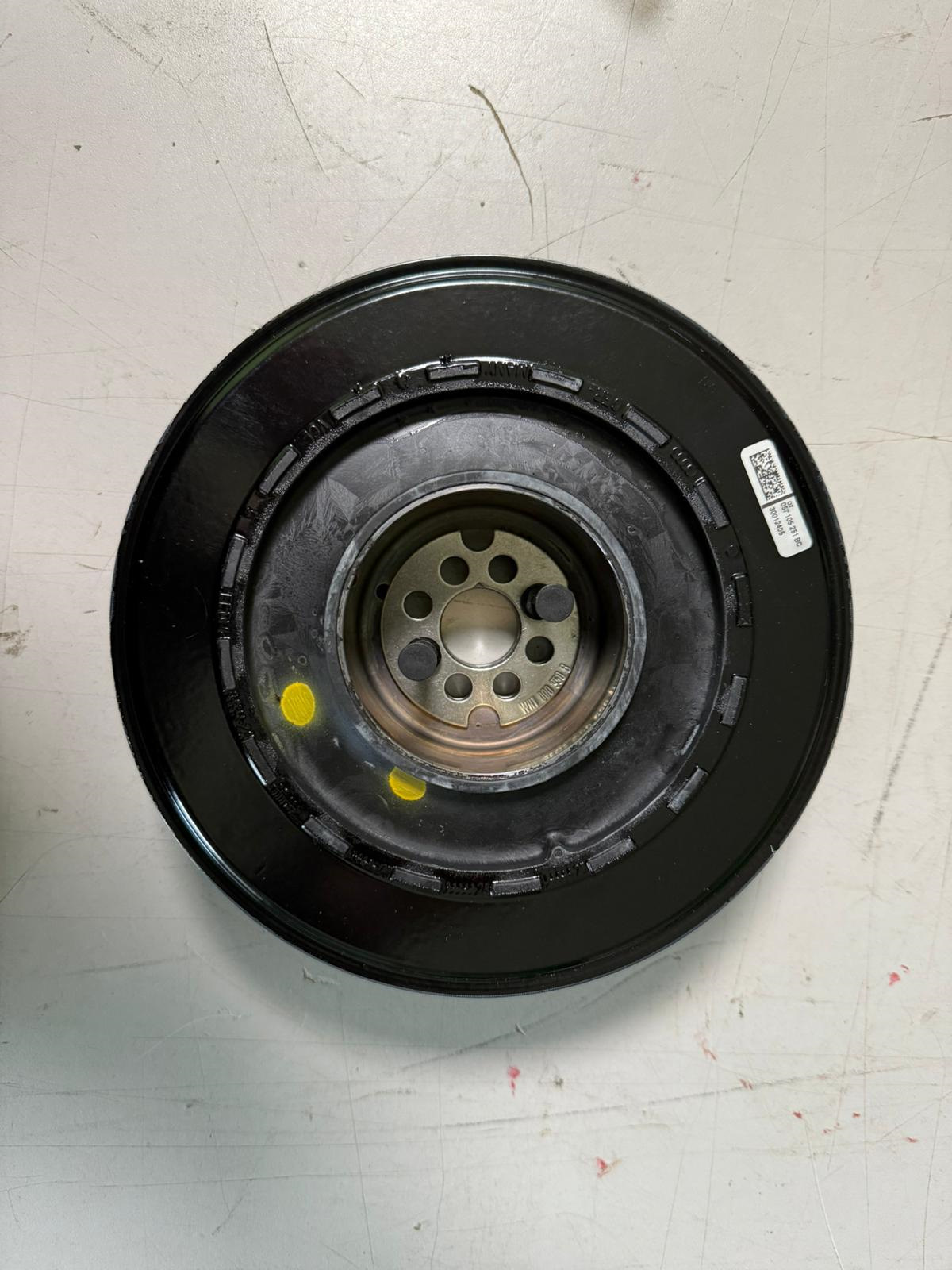

Летом при промывке радиаторов, мне показали мой шкив коленчатого вала и сказали лучше поменять, чтобы не встать где нибудь.
Ну менять так менять, но посмотрев цену данного изобретения немецких инженеров, пришел в легкий шок от цены.
Иногда понимаешь ценообразование, а иногда вообще не понимаю.
Так вот в России его нет, только в загранке.
Обратился к Роману как всегда autoplsby, спасибо мне он его добыл, цена вообще не понятно из чего складывается.
Мой старый был с номером 057 105 251 Т с виду ничего, но при прокрутке его было видно как он винтом ходил из за него пришлось еще раз поменять ролик и ремень. Кудесник Миша поменял без разбора морды, за что ему огромное спасибо.

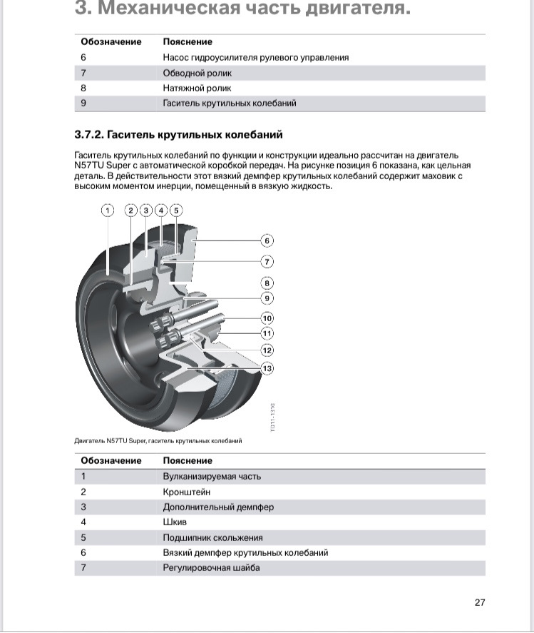

Он столько стоит, потому, что это не просто шкив, но достаточно высоко технологичная деталь: демпфер крутильных колебаний.
Вот его примерная конструкция.
И категорически не стоит с ним экспериментировать особенно, если крутящий момент мотора высокий!
Менял превентивно на кортеко на 3.0тди, хватило на 70-100тыс. В дороге оборвало, заварил и езжу так (но проехал всего 20-30 тыс). На бмв тоже заварил недавно. Думал выточить облегченный, но пока мне интереснее эксперимент с заваренным заводским .
У нас только оригинал и можно по идее выточить, но балансир идет свой к каждому.

Специфика бензинового мотора по сравнению с дизельным — грубо говоря в 2 раза меньше крутящий момент.
И, соответственно, те «паразитные» явления, которые надо демпфировать — компенсировать.
А у вас оба автомобиля в профиле — достаточно высокомоментные трактора.
Вам везёт.
А может — и совсем наоборот. 😉

Это не шкив, это демпфер крутильных колебаний.
Достаточно сложная в изготовлении сборочная единица.

Шкив это лотерея как правило, на пробеге от 300+
Хотя у меня на а5 родной был пробегом 452ткм и она была st2
На а8 3,0 тди st2 оборвало при замерах, на пробеге 340 ткм примерно
На 4,2 тди он то практики ничего не крутит, только Гена, нагрузки нет
Да только обрывает у многих его при пробегах от 200, зачем ждать этого хотя до этого пробега еще далековато.
