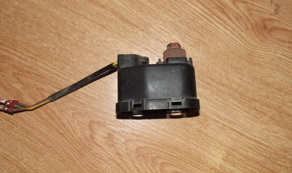

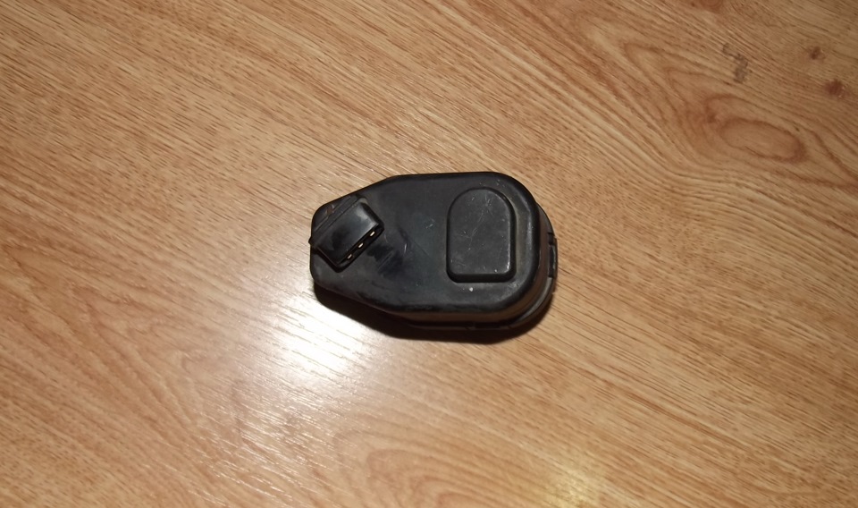

В моем Гольфке с завода установлен корректор. Кнопка и провода есть, Был еще и один моторчик. Судьба второго мне совершенно не известна. Но и тот что был в наличии не работал и не был даже присоединен к фаре. Валялся себе возле аккума и все дела. А мне всегда хотелось восстановить эту систему, но моторчики всё как-то никак не попадались. И тут на разбор к нам попал Seat Toledo в котором и нашлись моторчики))
Многие из нас знают, что Seat Toledo это Jetta 2 только испанская и с измененным внешним дизайном)) А следовательно и всё комплектующее пусть и немножечко измененное, но всё же взаимозаменяемо с Гольфом и Джеттой.

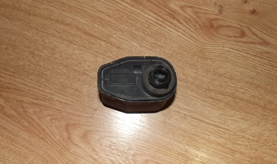

Вот и моторчики в нем оказались точ такие же как и в моем Гольфе Hella, только модернизированы в лучшую сторону. Поясню в чем их разница:

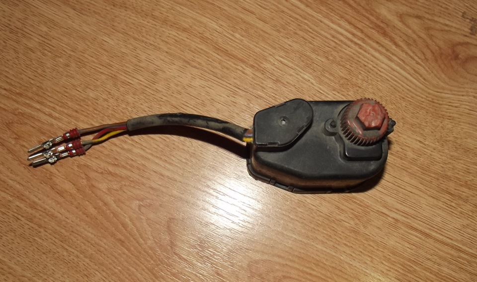

Ну и провода идут с крышки. Розетки разные, но это не проблема.

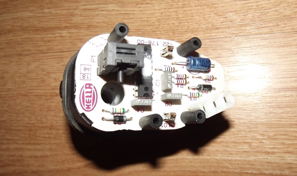

Внутри всё тоже совершенно одинаково. Плата и механизм один и тот же:

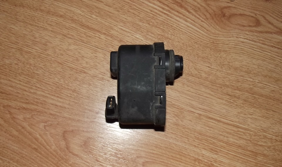

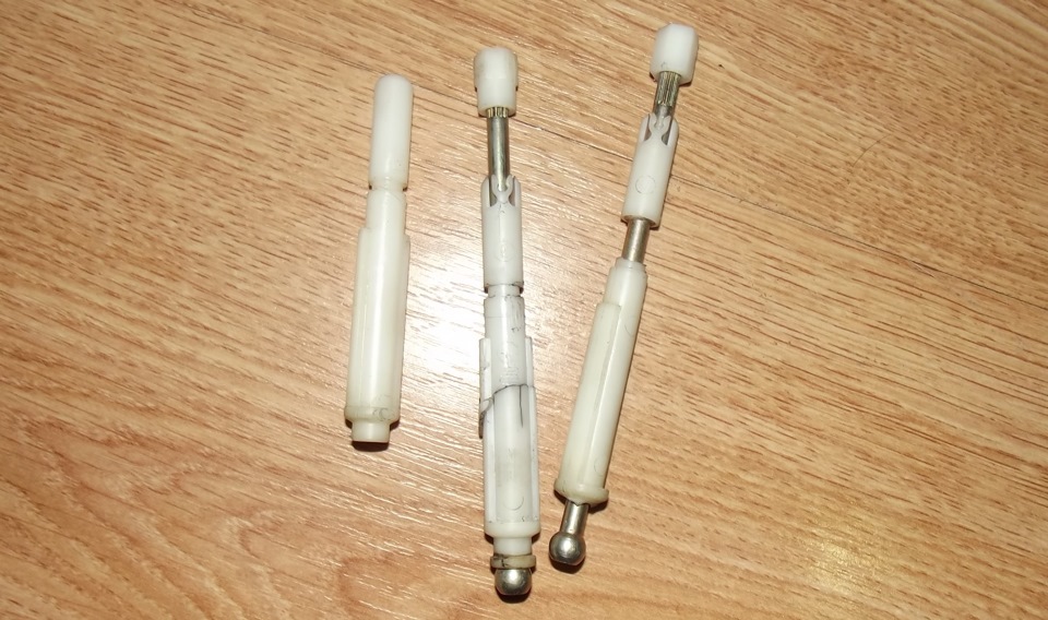

Мне достались два моторчика из Сеата и был один из Моего Гольфа. Но у всех трех были свои неисправности и поломки. По-этому пришлось из трех собрать два. Естественно верхние корпуса было решено использовать Сеатовские, чтоб ручная регулировка была. К тому же в одном из Сеатовских в нижнем корпусе было сломано крепление к фаре. Этот элемент был замещен моим Гольфовским.
Итог: корпуса и механизмы полностью собраны.
Но есть одна проблема, и вот она:
направляющие винтов (они белые) во всех трех моторчиках переломлены… Без них моторчики не функциональны.
Где их взять? есть ли рем комплекты этих механизмов? Если есть у кого номерочки, подскажите, пожалуйста. Рад буду любой помощи, как конкретно информативной, так и наводящей!))

моторчики подходят от mk3, только разъёмы разные и длина регулирующих болтов!
встаёт как влитое!

У меня один привод есть неисправный, о не помню есть ли тяга на нем.
сами тяки есть, то в чем они стоять, вот что нужно
ну гляну что у меня осталось, возможно привод в сборе, просто внутрянка сгорела
глянь, пожалуйста)
у меня они тоже стоят но незнаю почему не работают((
возможно тоже эти направляющие сломаны, из-за них не вкручиваются эти пальцы.
как они там снимаются что б не сломать ?
Да, трудновато но достаются
