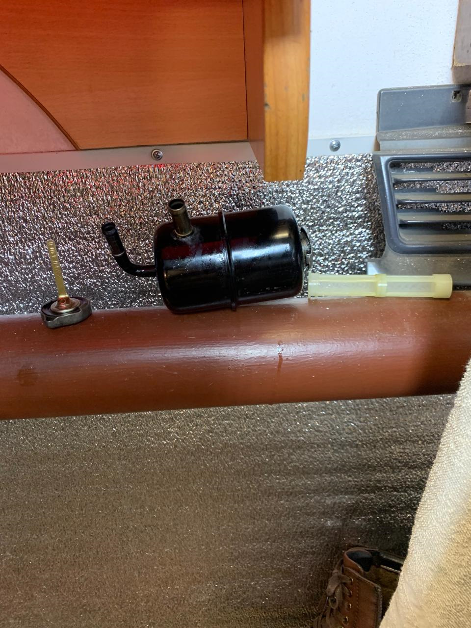

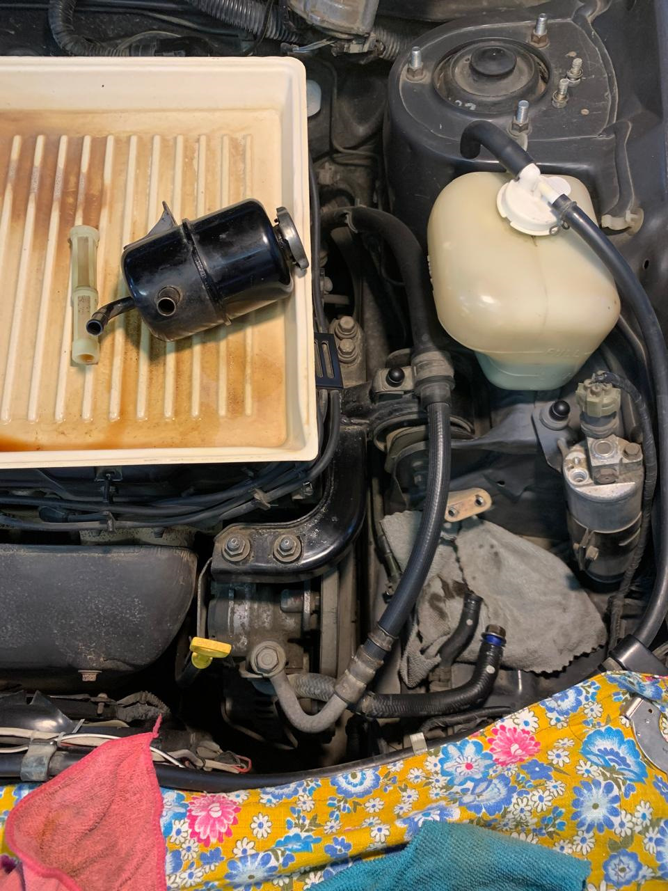

жидкость в ГУРЕ не менялась ооооооочень давно, решил это исправить.
поиск отчетов по этой процедуре по нашим авто почемуто не увенчался успехом.
все как то поверхностно. и у галантоводов смотрел и санатоводов…
кто-то скажет — да там все одинаково! но хотелось, как говориться поучится на примере!
более менее отчет с такими бачками нашелся у паджероводов.
купил 1 литр декстрон 2, ну и приступил.

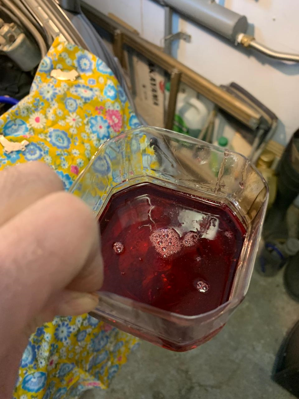

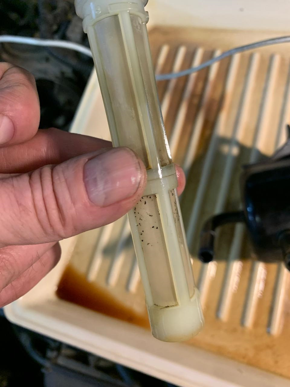

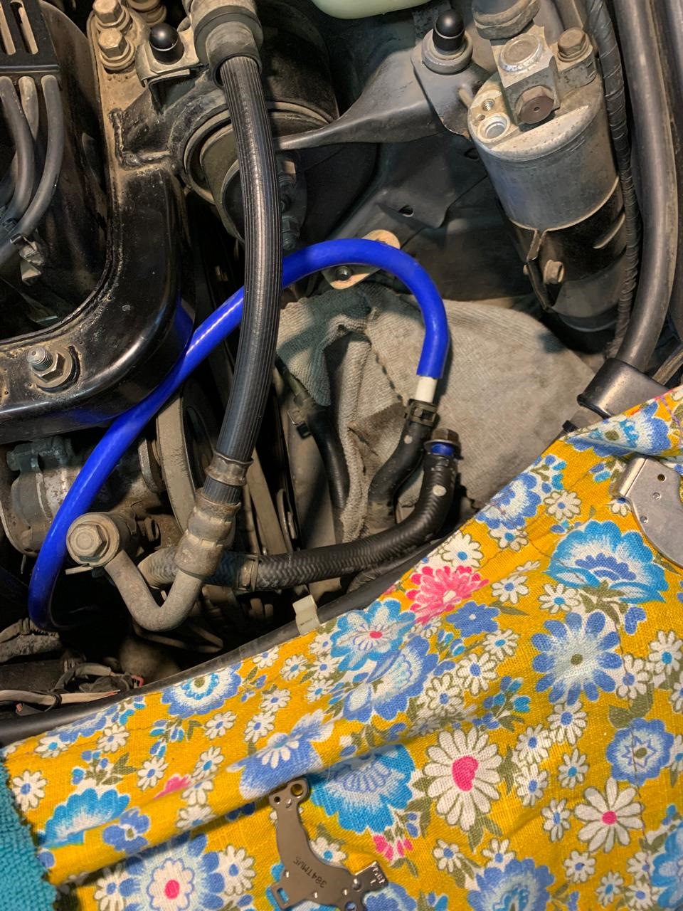

1.шприцом откачал старую жидкость.

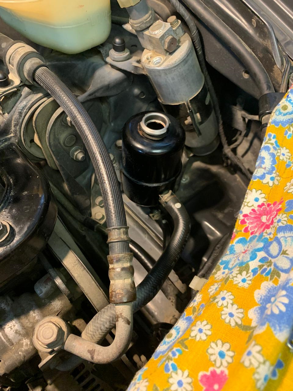

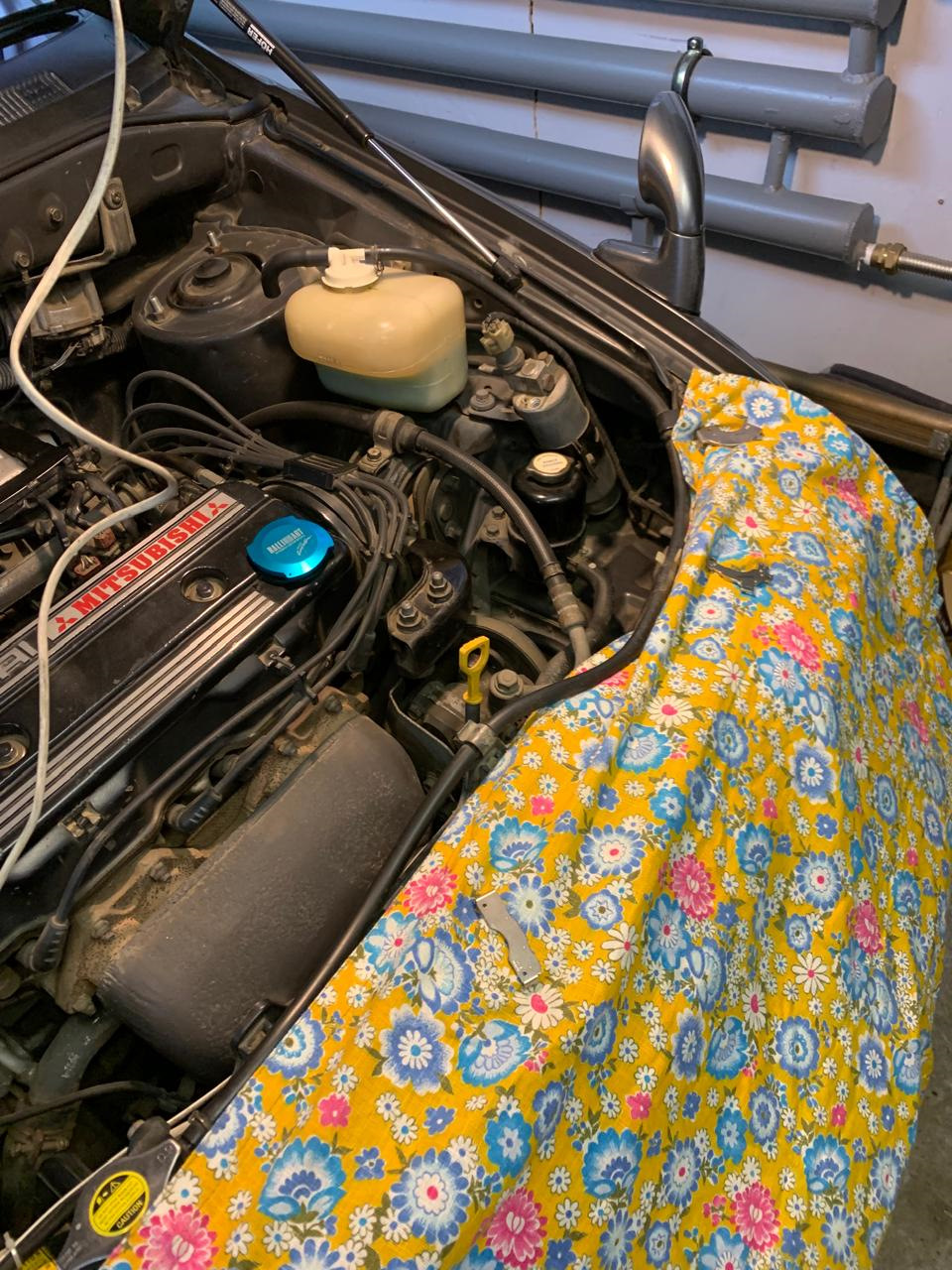

2.открутил бачок.
3.Отцепил шланги от бачка.

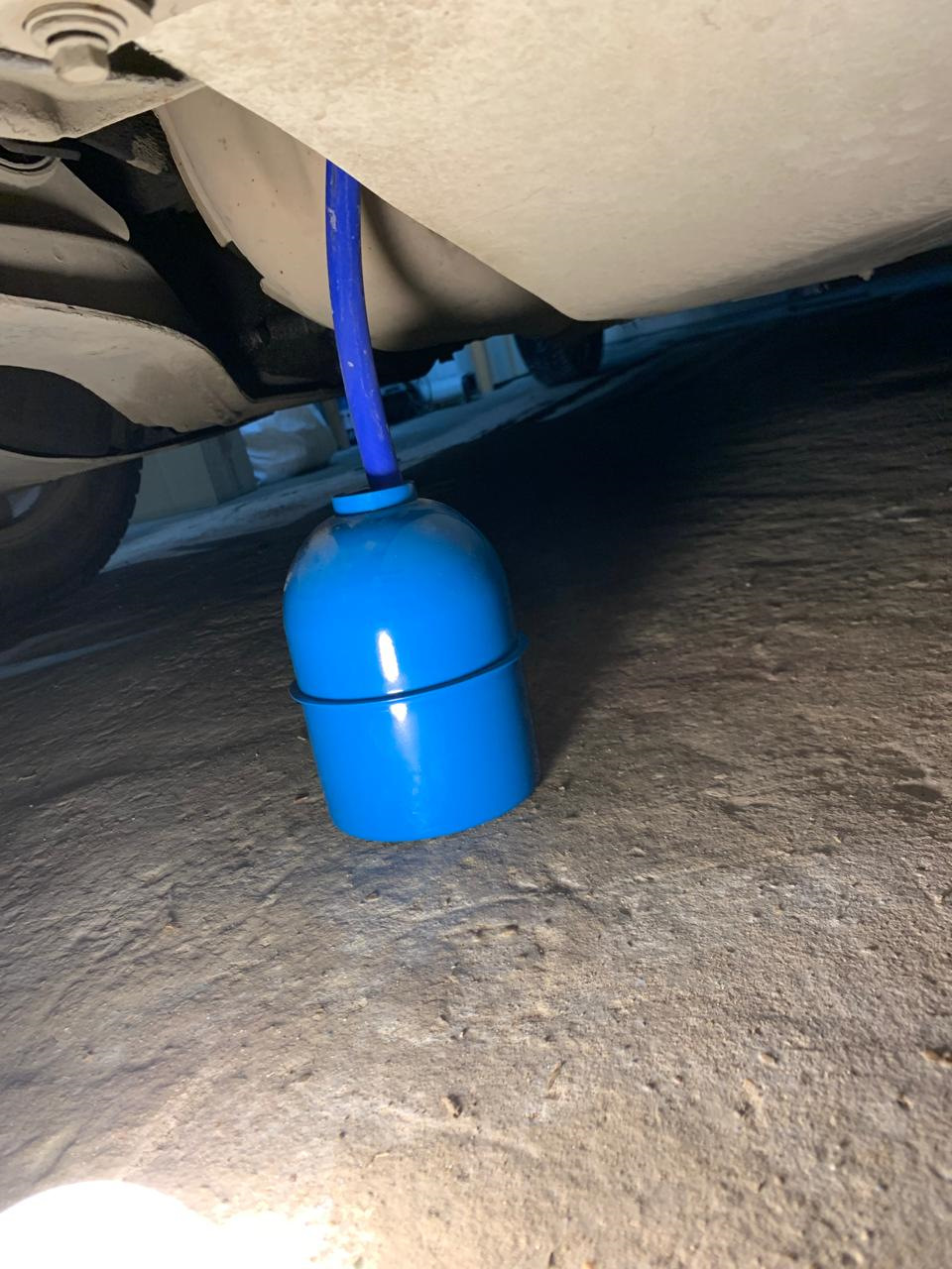

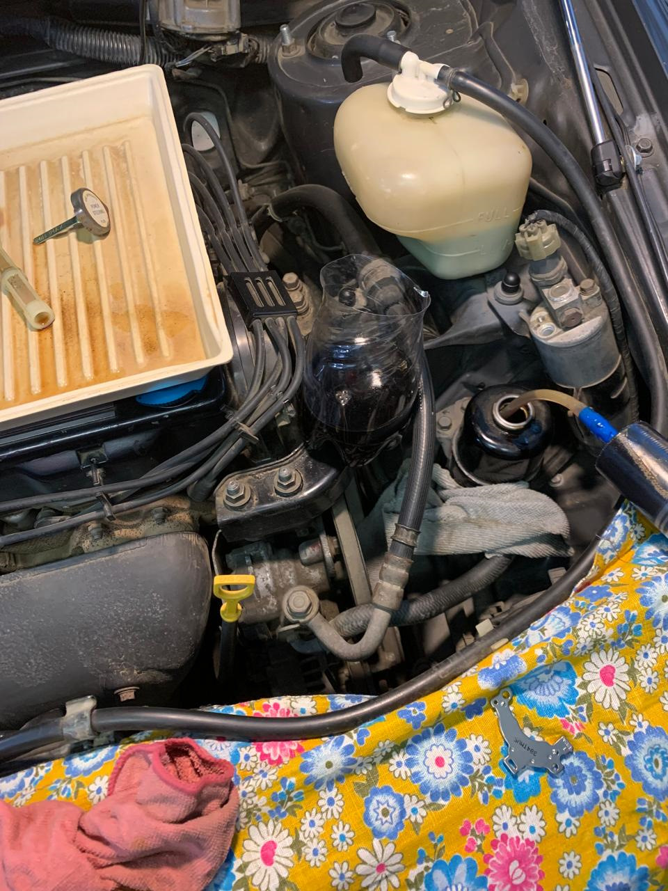

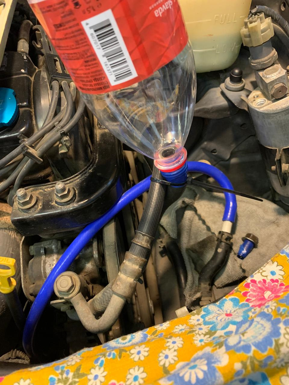

4.шланг который в днище бачка(обратка) наростил через трубочку и опустил под авто в емкость.

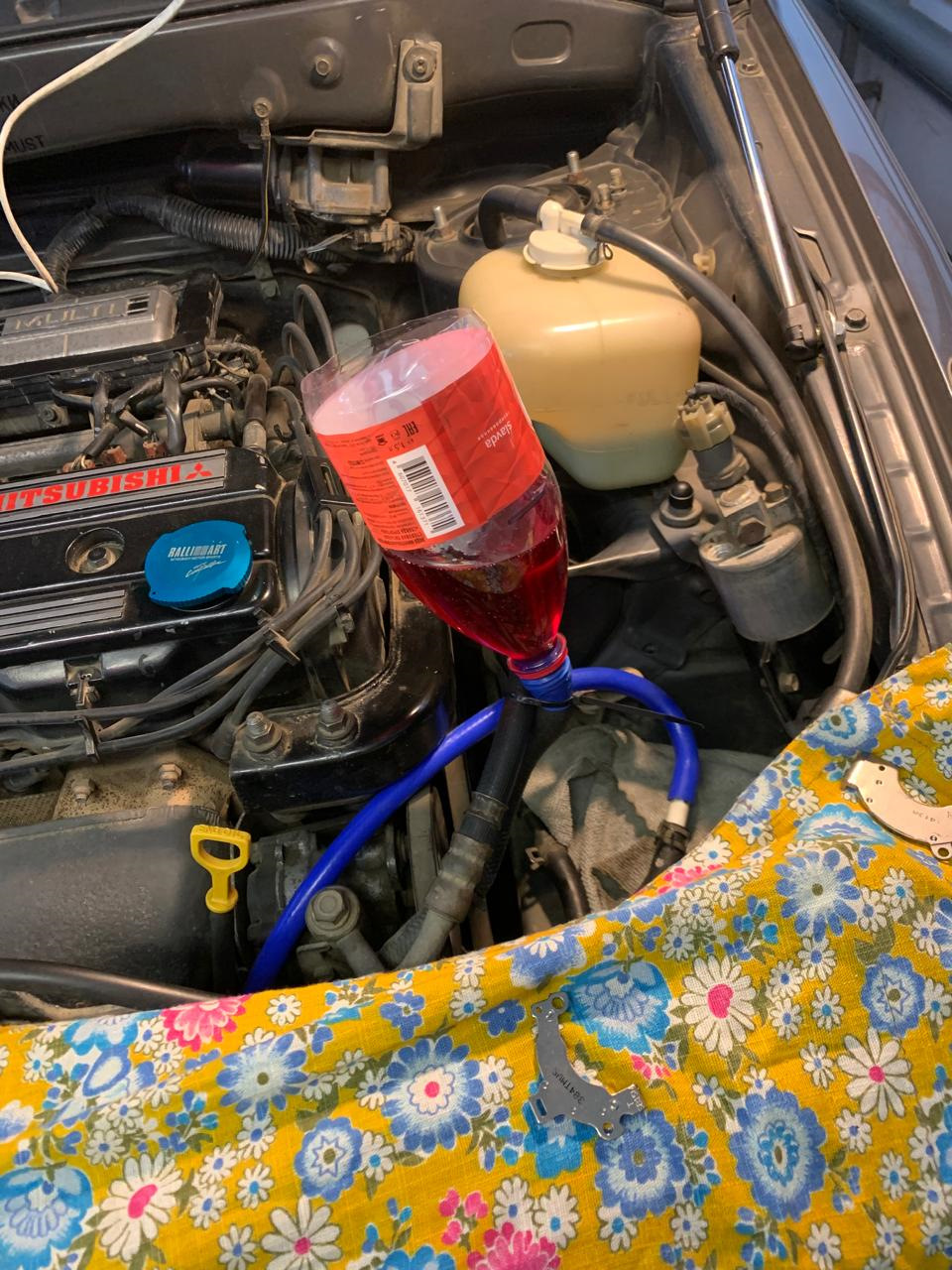

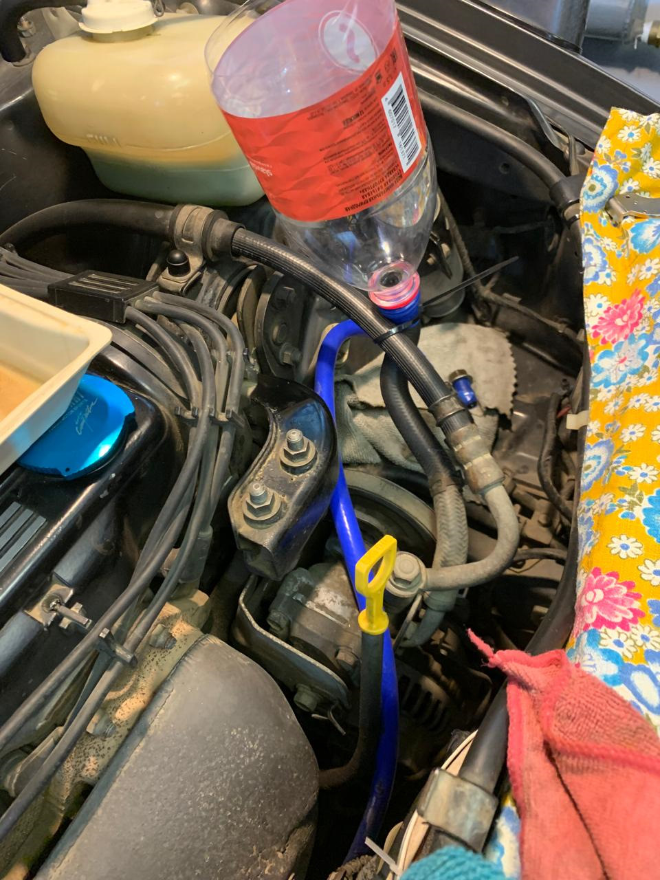

5.шланг который идет от насоса, с боку бачка (подача) повернул немного и примотал к нему отрезанную полторашку. получилась типа воронка.
6.поставил перед авто на подставки, что бы колеса легко крутились влево вправо.
7.налил в полторашку-воронку новой жидкости.
8.НЕ ЗАВОДЯ авто! крутим руль влево вправо до упора.
9.контролируем уровень новой жижи в импровизированной воронке! подливая по мере убывания и не допуская засоса воздуха…
10.НЕ ЗАБЫВАЕМ! оставить в канистрочке количество жидкости для наливания в пустой бачек! 1 литра вообщем то хватает на то что бы с обратки пошла свежая жидкость и в канистре еще остается на заливку бачка.

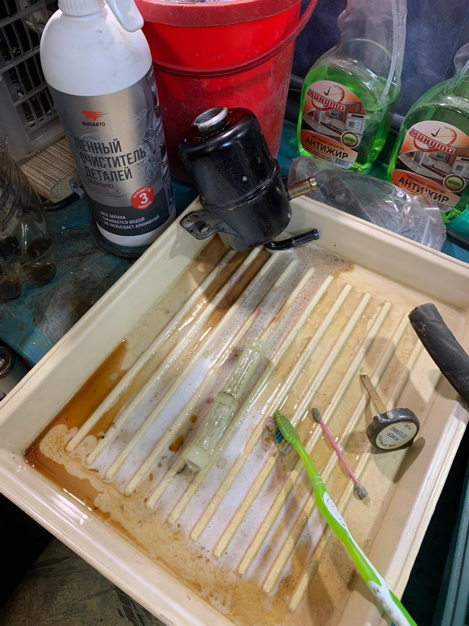

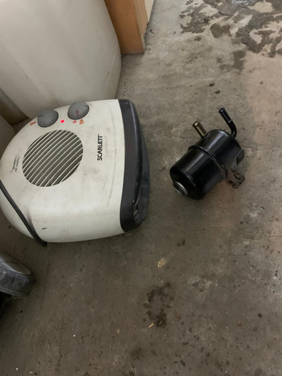

11.отцепляем обратку от шланга-удлинителя и присоединяем шланг на отмытый и высущенный бачек.и прикручиваем бачек на место.
12.разбираем воронку и цепляем шланг подачи на место.

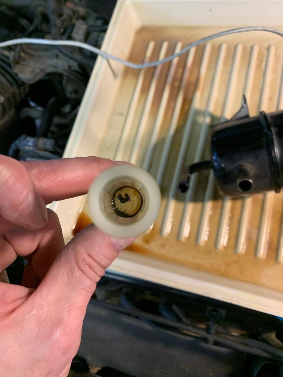

13.заливаем новую жидкость в бачек по уровню, вставляем фильтр, еще раз крутим рулем туды — сюды.
14.закрываем крышечку, заводим авто!, крутим руль несколько раз до упора влево-вправо.
15.глушим авто, проверяем крепления шлангов на бачке и уровень жидкости. ставим авто на колеса. Готово!
вообщем то не сложно. может кому пригодится.
Спасибо за внимание!

Обратка верхний шланг?
Верхний подача (от бычка идёт на ГУР), нижний обратка (идёт от трубки охлаждения)
