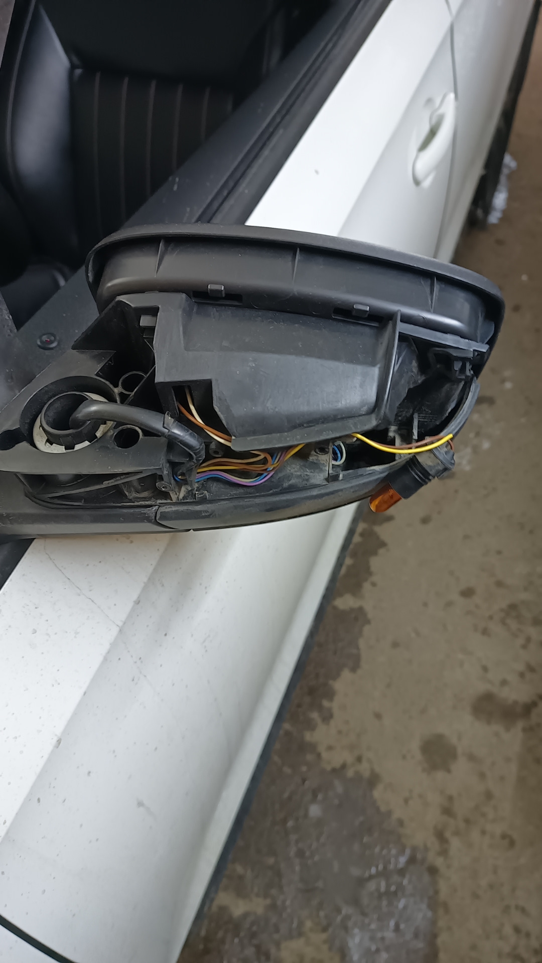

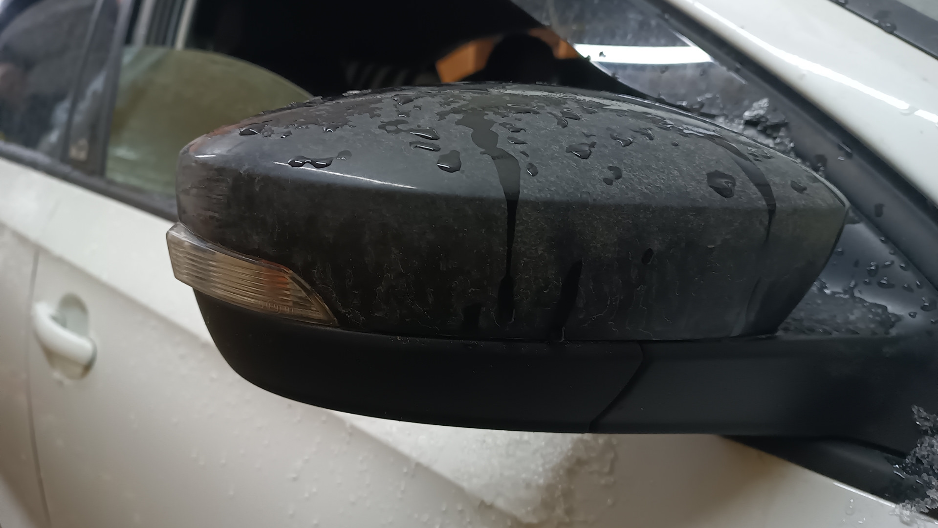

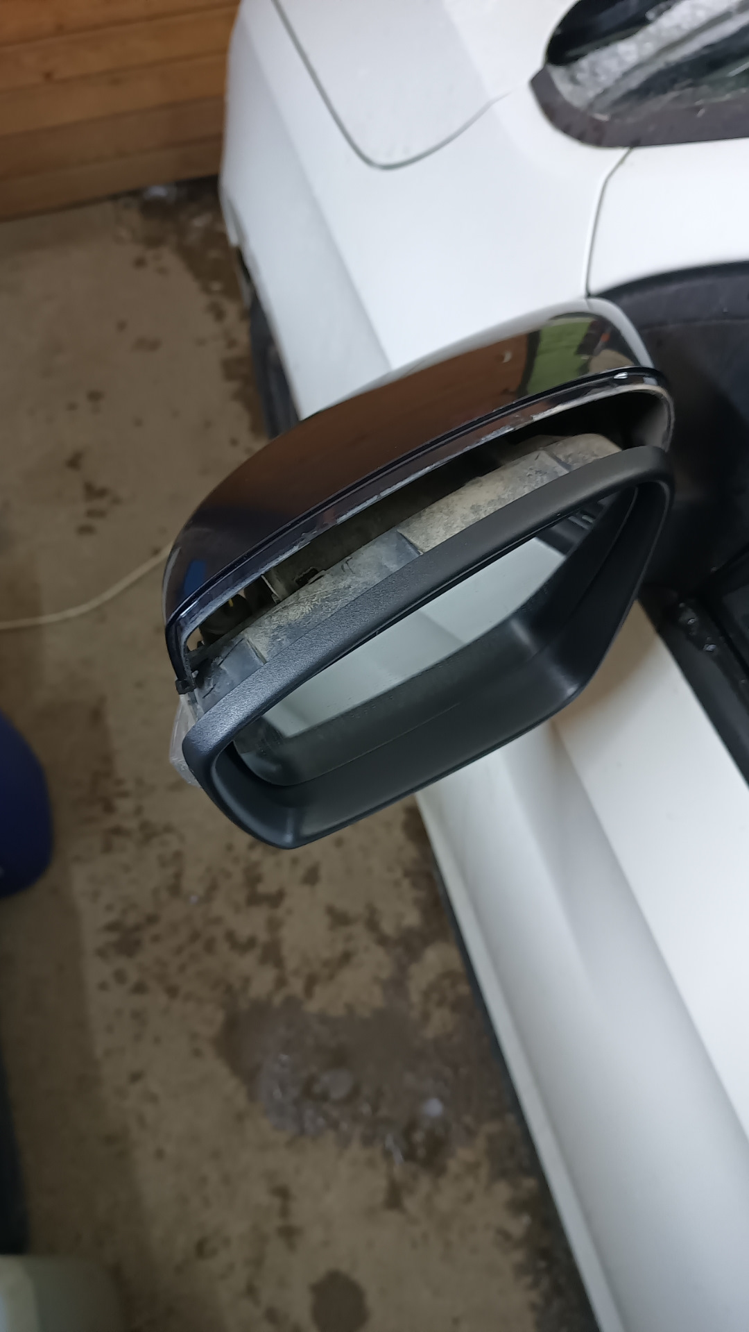

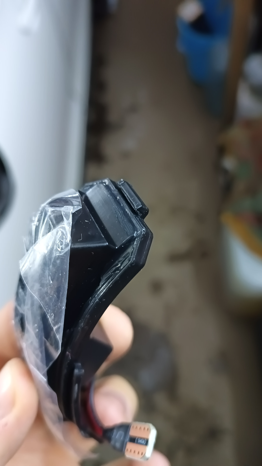

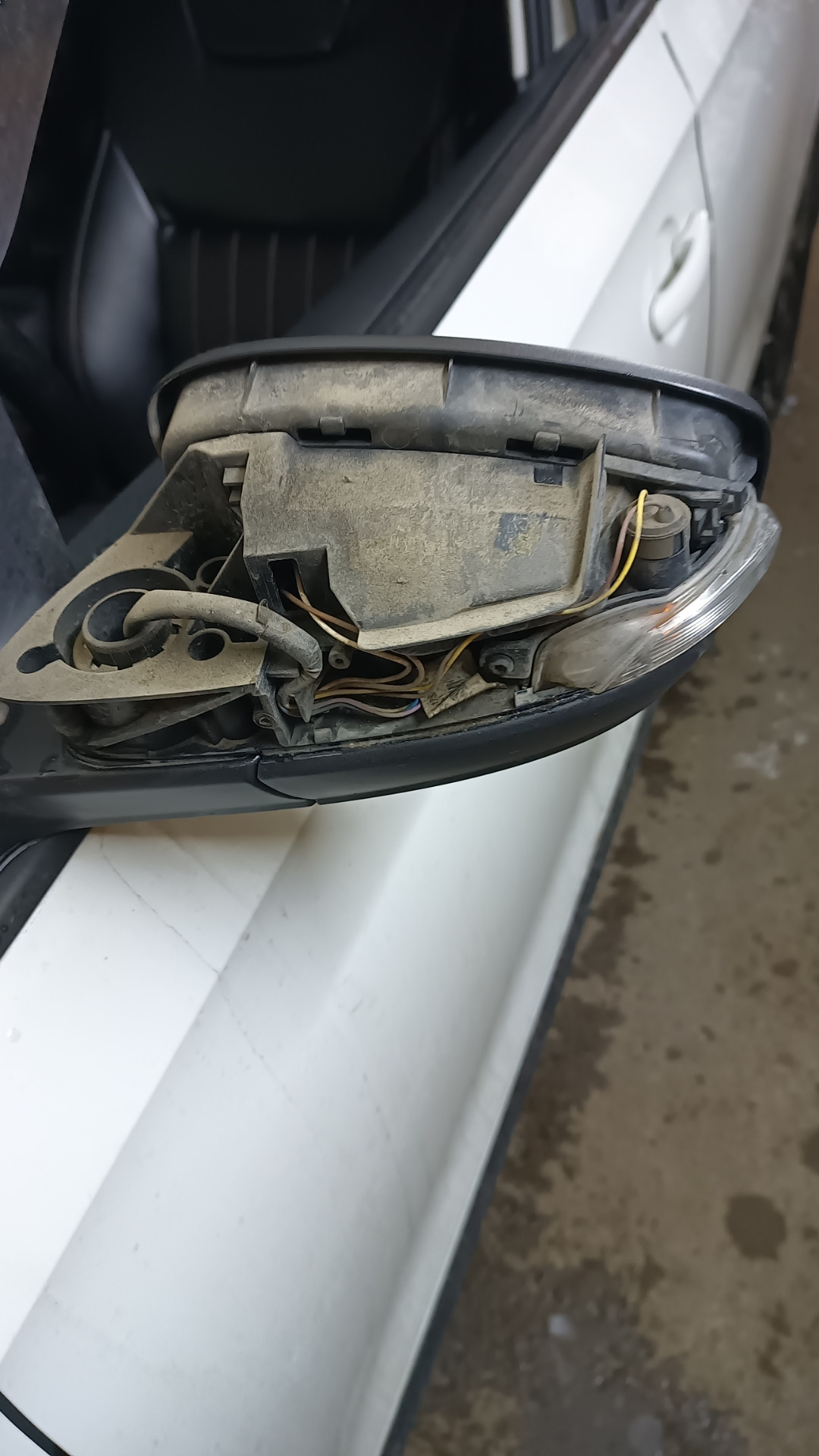

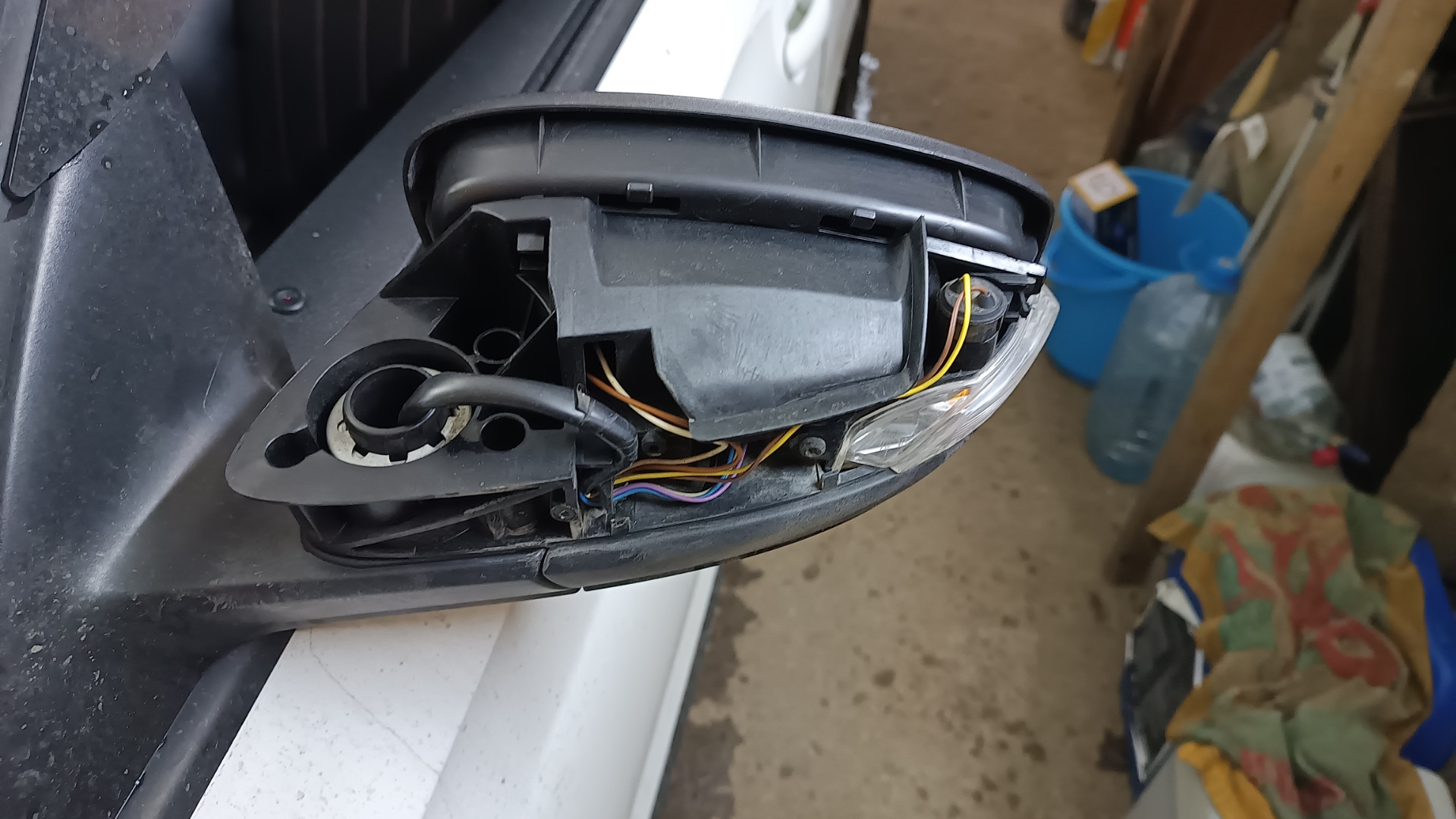

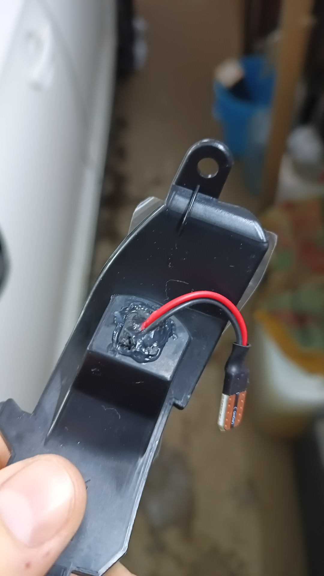

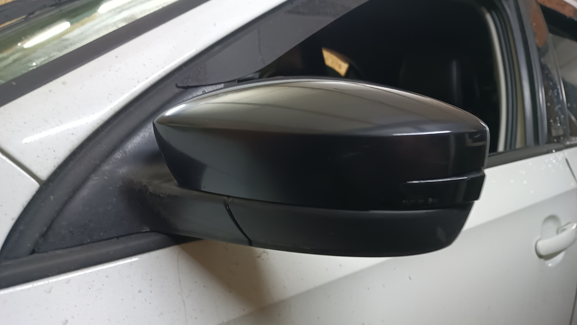

Как то решил поискать, менял ли кто поворотники в зеркалах, но ни чего не нашёл. Решил глянуть на АлиЭкспресс и увидел такие, пластик черный и динамический поворотник. Почитав отзыв и увидев вживую, решил на всякий случай герметиком все швы пройтись. Установка простая, я опустил зеркало максимально вниз, после пластикой лопаткой отжал две защёлки, одновременно второй рукой отжимая накладку по ходу движения. Снял ее увидел как там грязно, почистил все, после вытащил лампочку, открутил саморез крепления поворотника и поменял на новый, подключил новый, проверил на работоспособность и после собрал все обратно, тоже самое проделал со второй стороной. Работой доволен, выглядит симпатично и моргает необычно.

Я себе заменил на такие уже год как. Или даже больше. Про замену лампочек в повторителях в зеркалах тут на БЖ есть много постов. Я тоже отсюда брал, и делал.
Ну вот я так же искал, по замена лампочек. Только кто то занимает зеркальный элемент, я не стал делать лишнее, тем более зеркало дергать, вдруг треснит.
Весной, по теплу, тоже буду менять.
Я вот тоже зимой думал менять или нет, а потом не выдержал и поехал в теплый гараж, пока помыл из, погреб дополнительно и уже когда накладка нагрелась, снял.
