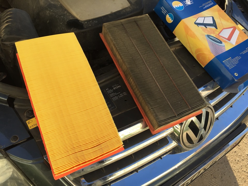

А вот фильтр воздушный, похоже, не менял.
Я тут на днях залез и охренел… А может весна пыльная была.

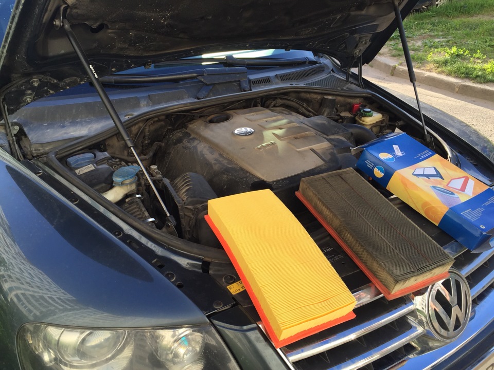

В общем, залез на днях, глянул… И срочно в магаз. Фильтр заказывать.Заказал заменитель AMD.FA731 за 300 руб. По отзывам хорош, так как сетка есть сверху металлическая, не будет коробиться.
Нет бы почитать инструкцию или форум, где русским по белому написано, что надо вынуть шпильки, отсоединить воздуховод от короба…Ан нет! Короб расстегнул, оттянул, фильтр вытянул, новый вставлять…А ДМРВ из трубы-то, которая к турбине, возьми и выскочи! Фильтр вставил…А короб не могу одновременно и закрыть и ДМРВ в трубу вставить… Корячился пол часа, ругая немецких народновагонных инженеров… Кое как вставил. С матами и нервами. А прийдя домой нашел процедуру и понял, что немцы-то совсем и не дураки!
В общем, новый фильтр-новое дыхание. Машина и идет легче, и расход Д/Т меньше. Наверное.)))
