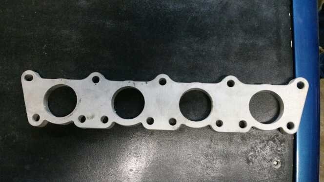

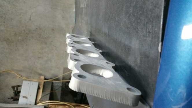

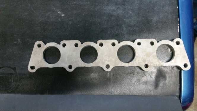

Как вы помните были куплены отводы и труба из стали марки 12X18H10T, так же мне посчастливилось найти кусочек листа из той же марки стали что отводы с трубой из которого был сделан фланец к мотору…
Цена вырезания 3т.р. Вырезалось гидро-резкой. Неожиданно дорого, но что поделать. Ожидал что-то сильно дешевле.
А вот фланец Т25 под турбину пришлось купить уже готовый из 304 нержи за 700 рублей…

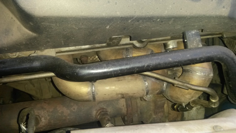

Итого приезжаю забирать машину и что мы видим…

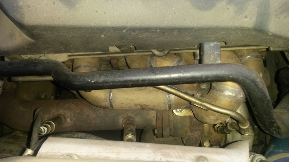

А видим мы отлично сваренный коллектор :)
Но как всегда без НО не обходится…
В моём случае этих НО целых шесть.
Не то что бы я жажду расправы или хочу подпортить репутацию человеку или чего-то такого еще, но немогу не поделиться в целях обращения внимания на нюансы, и особенности приемки авто…
1. На фотографии это плохо видно, но тем не менее штатная магистраль подачи масла к турбине теперь без термо-экрана и часть её проходит аккурат над фланцем первого цилиндра на расстоянии буквально в 3-4мм.
А это как-то не айс, хотя бы потому, что со временем в этом месте будет дополнительно нагреваться масло во время работы двигателя и подгорать когда мотор будет заглушен…
На данный момент эту проблему решил путем наматывания термо-ленты на этом сегменте трубки, в планах либо обмотать этой термолентой всю трубку, либо пере проложить эту магистраль как-то по другому…
Дмитрий отреагировал на данную рекламацию в стиле, а что тут такого? Обмотай её и усе…
P.S. Как-то не по Фен-Шую :(

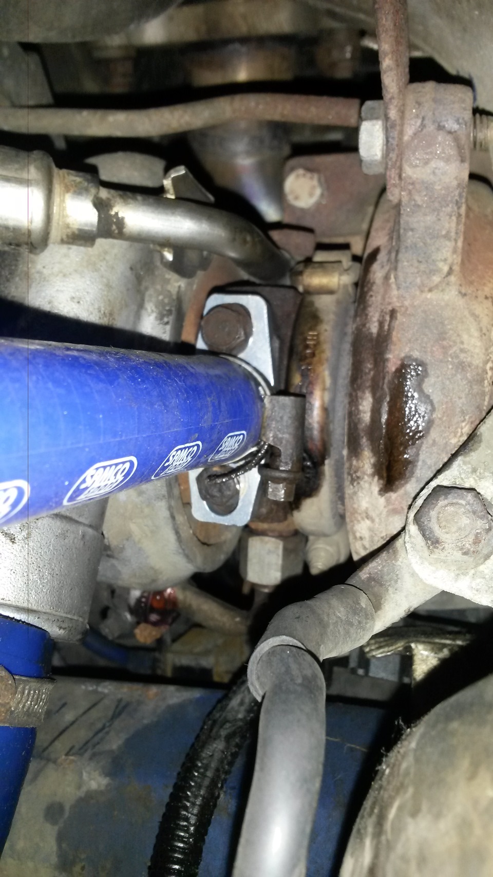

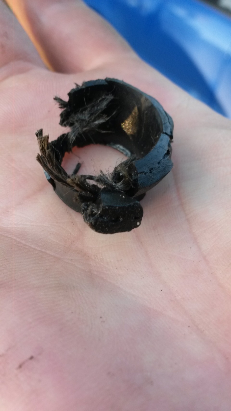

4. Слив масла с турбины…Этому наверное стоит уделить отдельный пост :) Но нет… Давайте здесь… :)
После того как забрал машину, стал замечать что что-то как-то маслице подкапывает и пачкает осфальт… экспресс-диагностика показала что капает со слива турбины.
Домкрачу машину, залезаю под неё и понимаю что патрубок одет на фланец не так как следовало бы… У меня он короткий и с изгибом… Там всегда было геморройно его одеть, так как толщина резинового шланга практически равна зазору между улиткой турбины и фланцем. А ведь еще хомут надо одеть… :)
Звоню сборщику-изготовителю, объясняю проблему вопроса и получаю предложение приехать где-то через неделю, после того как завершиться новый проект… Я все понимаю, но ожидался несколько другой ответ.
Делать нечего, ждать не хочется… Решил делать самостоятельно…
Начинаю стараться одеть патрубок на его законное место, а оно не идет…

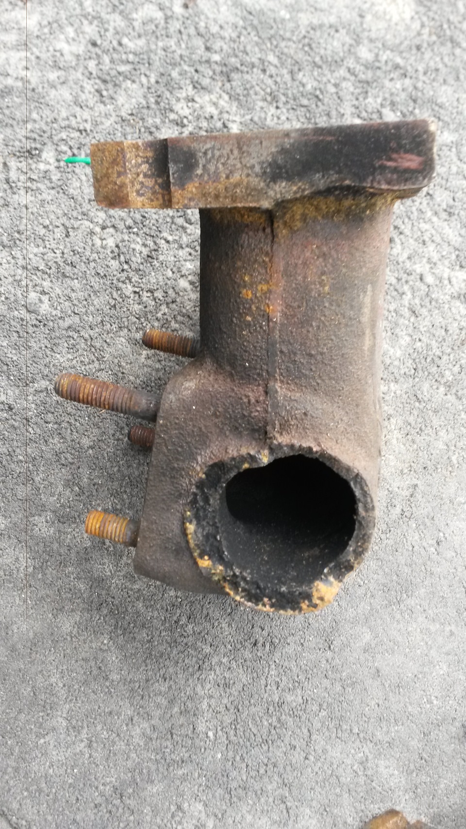

И что-то меня дернуло его снять с турбины и осмотреть…
И что я увидел? растрескавшийся от старости и температуры резиновый шланг…
Ну я его аккуратно подрезал и вот что у меня оказалось в руках…
Теперь люди добрые, объясните мне… Вот почему при сборке, видя что патрубок по большому счету не пригоден к дальнейшей эксплуатации, человек никак не уведомляя заказчика ставит этот патрубок на место, да еще и не совсем качественно? Вот почему? Один звонок и я бы привез…

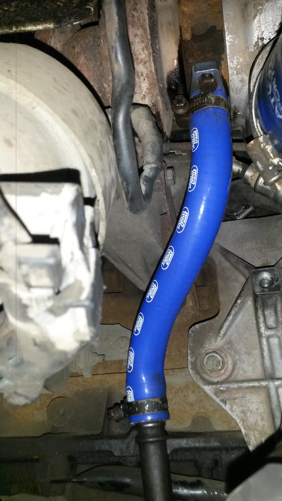

Ну да ладно… Прикрываю все открытые отверстия что бы песок или пыль за день другой не попали куда им не следует и отправляюсь на поиски нового силиконового шланга.

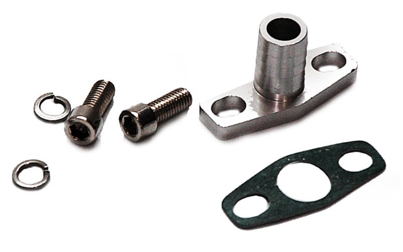

Честно сказать давно хотел заменить этот слив на силикон, но когда оказывался рядом со сливом, шланга не было :(
Покупаю в известном магазине по продаже тюнинга что на мкаде в районе Очаково метр силикона с внутренним диаметром 16мм, а заодно и фланец для слива масла с длинным удобным и прямым "хоботом".
Залезаю под машину, скидываю компрессор кондея, да так что он даже не спрыгнул с ремня чем сильно мне облегчил сборку. Снимаю старую трубку, меняю фланец, одеваю новый силикон и … и все. А что вы еще хотели? :)
Теперь вот так:
Единственный нюанс… Внутренний диаметр штатного слива масла из которого был сделан мой слив 16мм, а у купленного 12мм. Разница в 4мм. Но вроде как подача масла идет по трубке диаметром всего около 8мм… Так что думаю не критично. Пока езжу и проблем нет.
