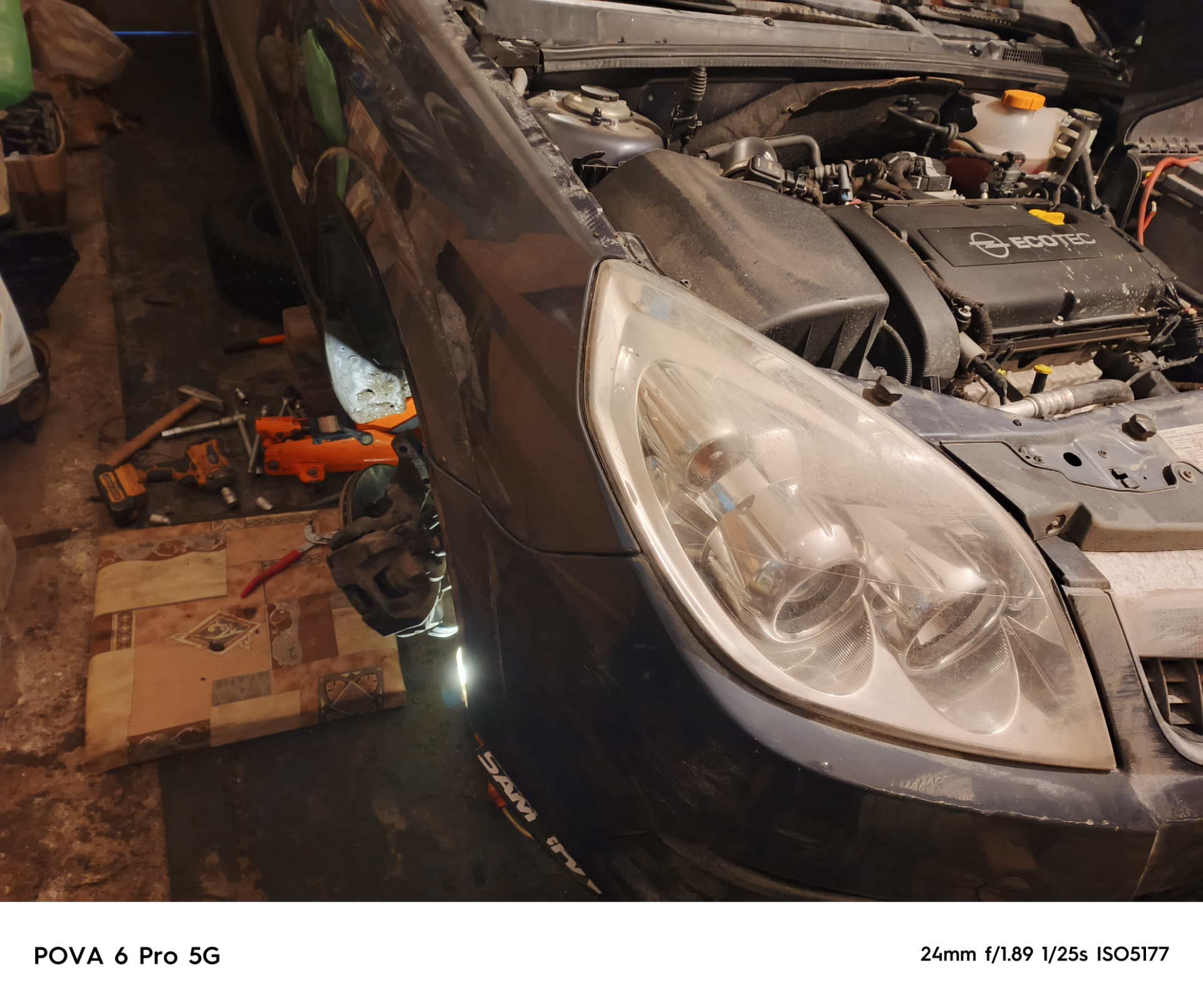

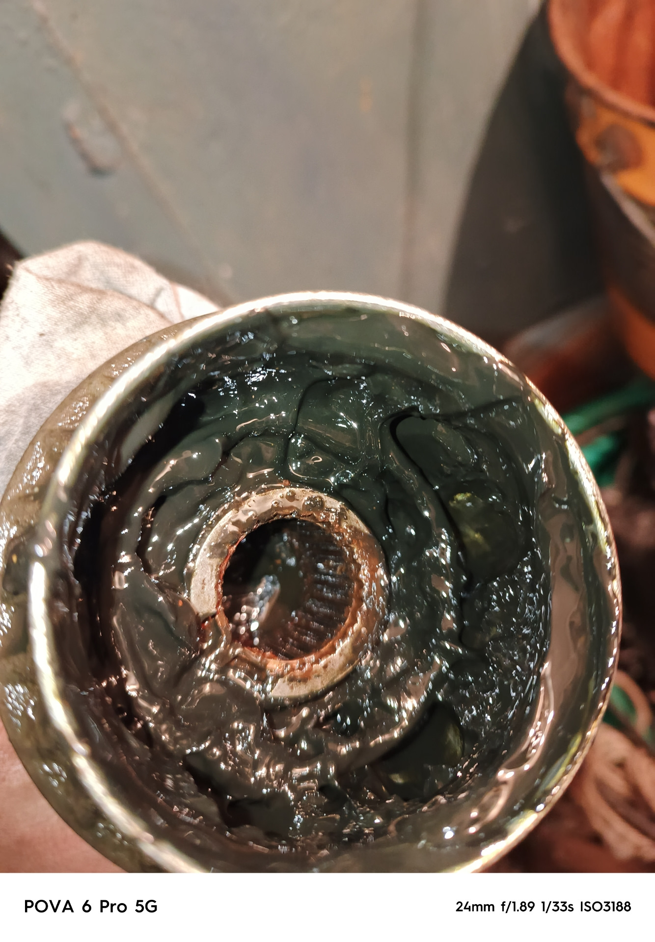

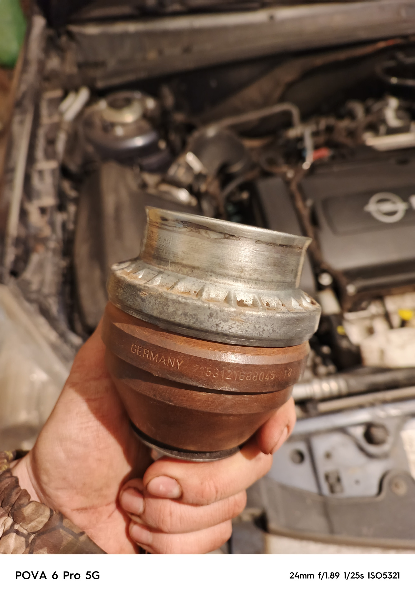

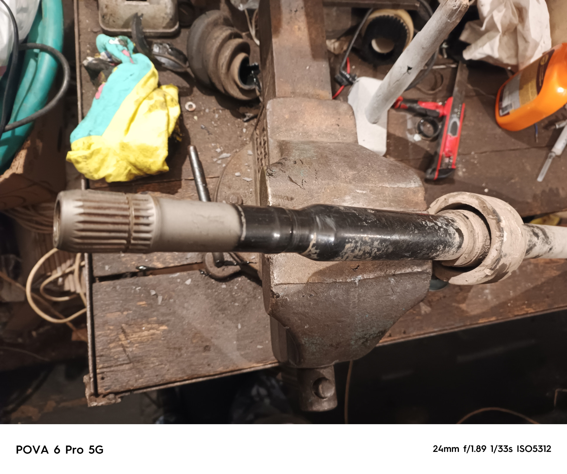

Всех с новым годом 🎄, еще в декабре при очередной замене масла увидел что вся смазка от внутреннего шрус правой стороны разлетелась по подкапотному пространству, по итогу зима слякоть нужно делать дабы не убить привода и все остальное, с левой стороны тоже был надорван но не сильно затягивать не стал. Немного смазки, набор ключей, бензина для аромата, 4 часа секиса с машиной и с двух сторон пыльники, сальники приводов мкпп, стоят новые. Такая мелочь а затягивать не стоит.

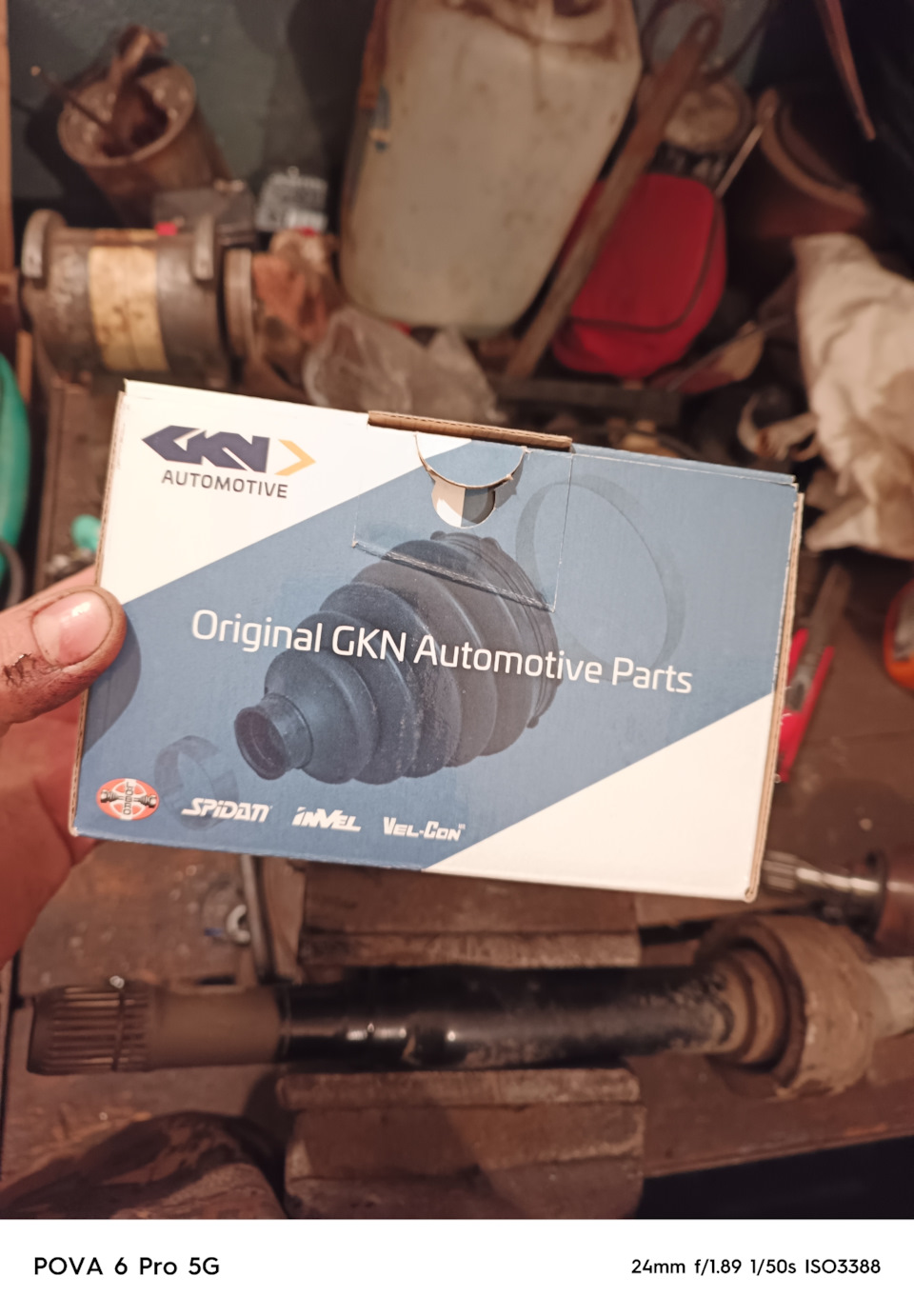

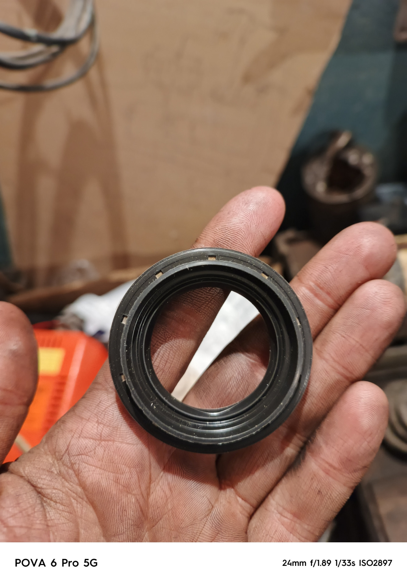

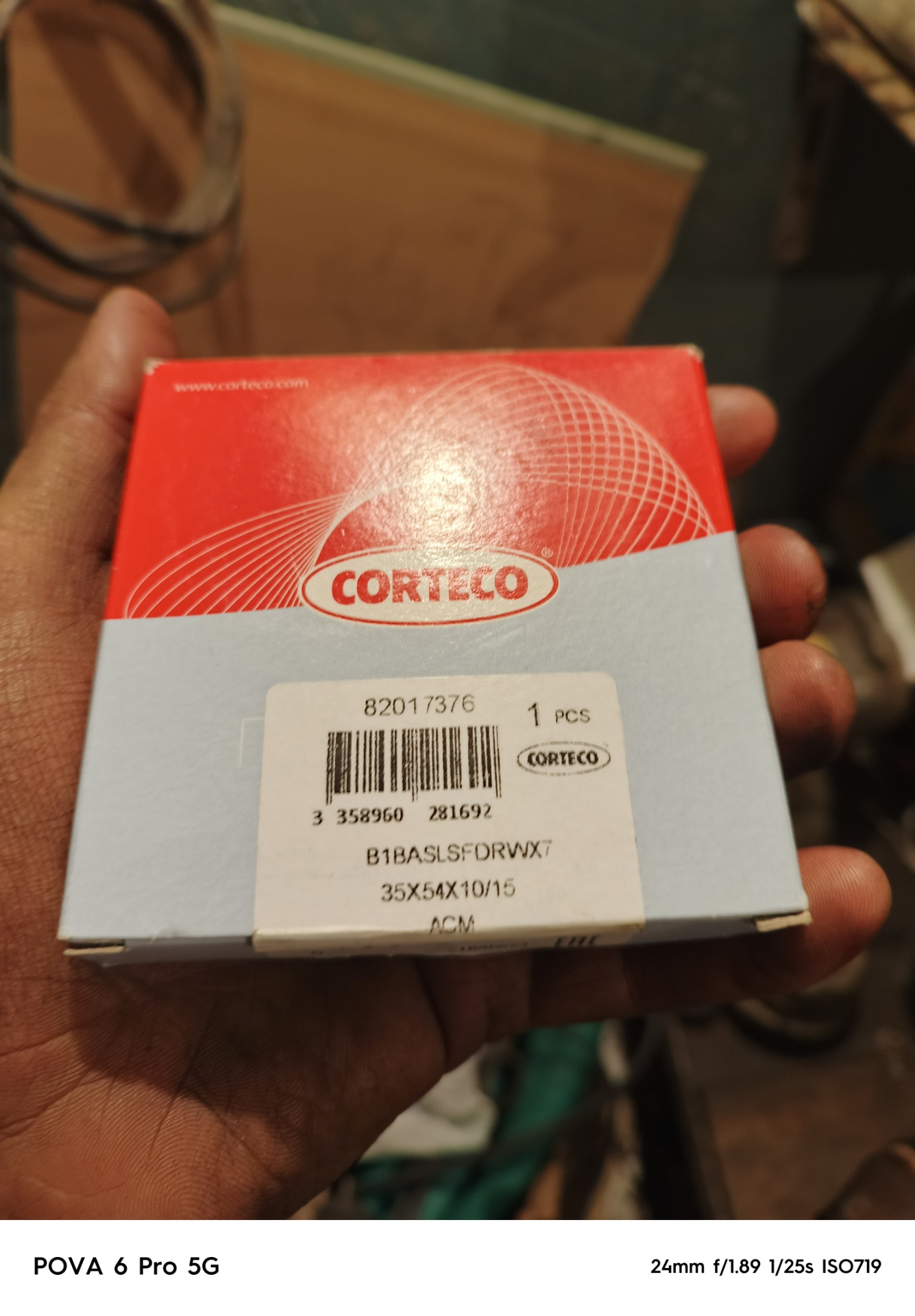

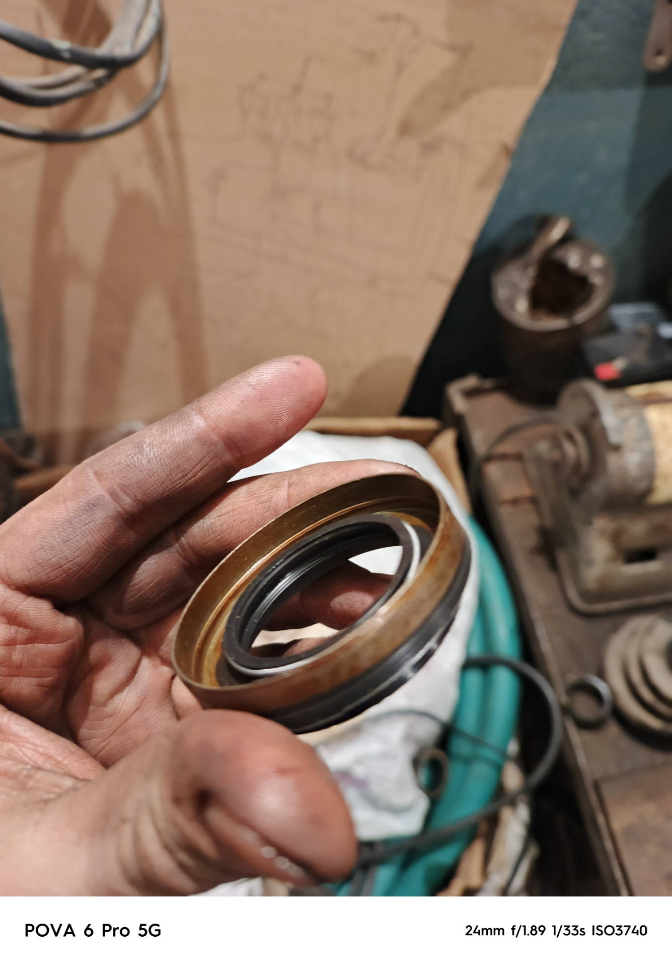

Запчасти брал те которые были в магазине ничего не заказывал сальники 750р шт,

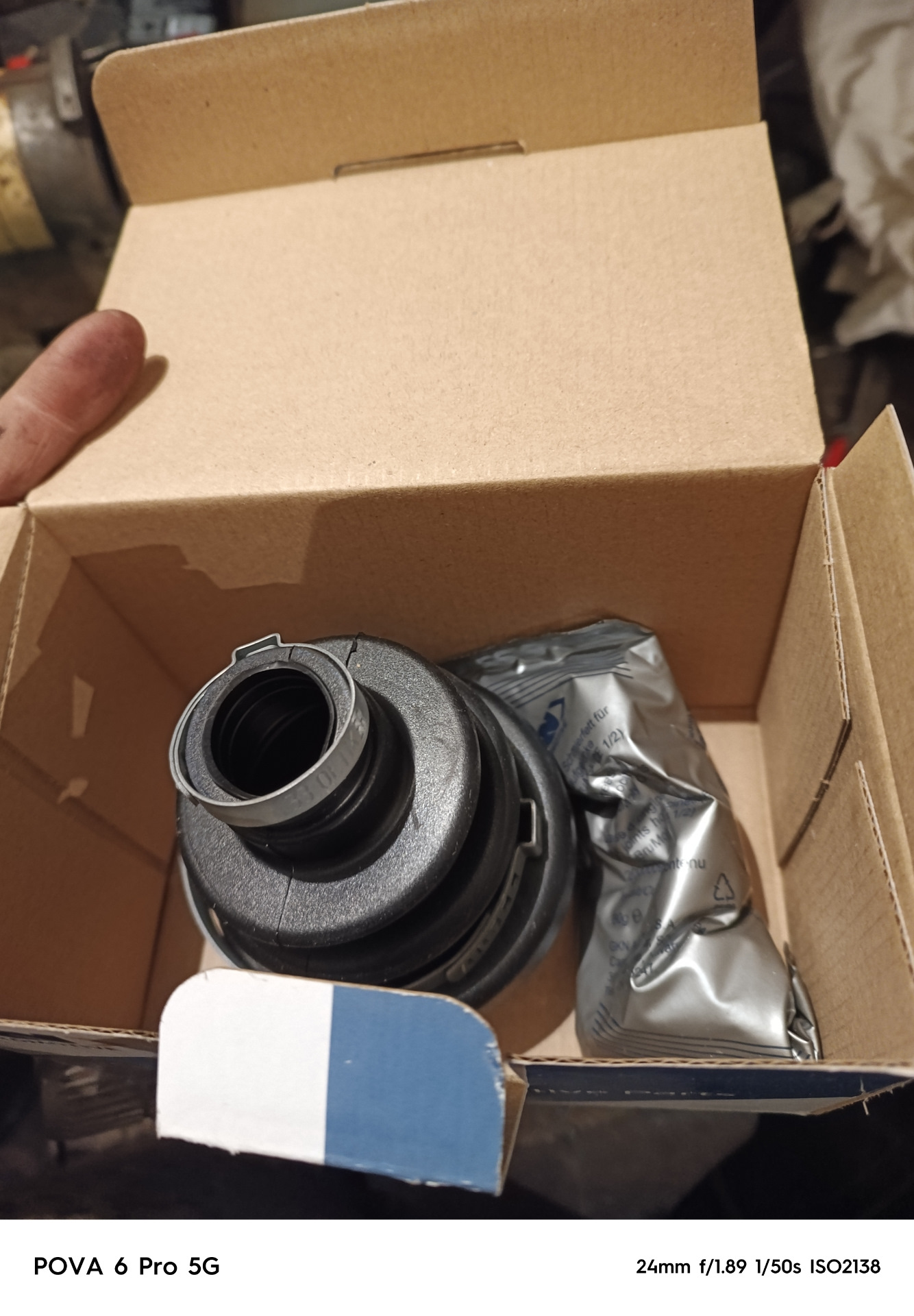

1 пыльник 2 хомута и смазка 1800 за 1 шт (дороговато если честно),

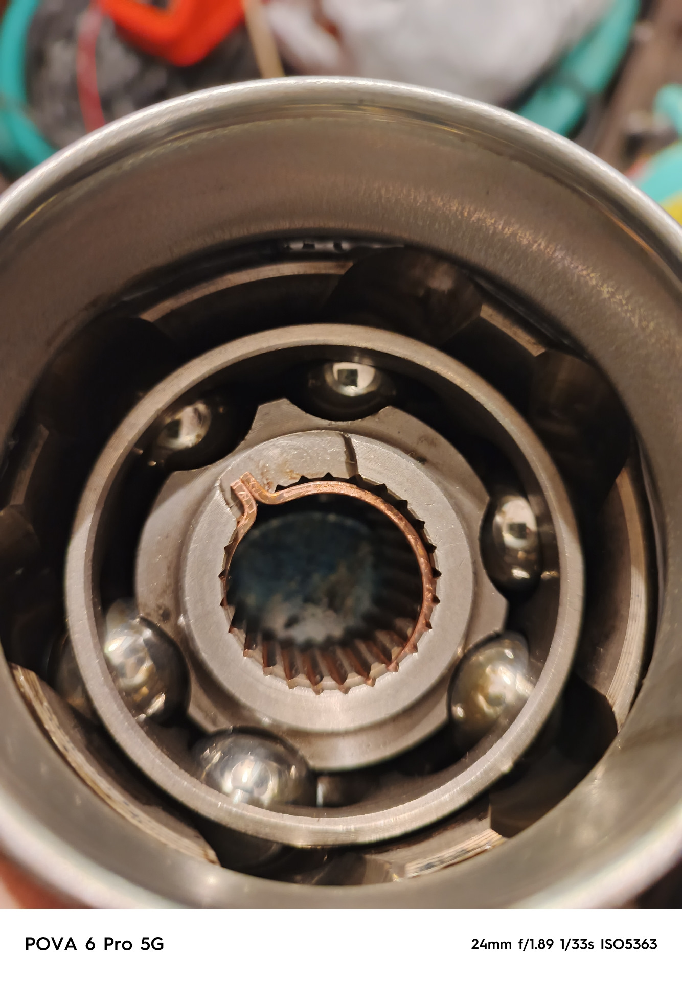

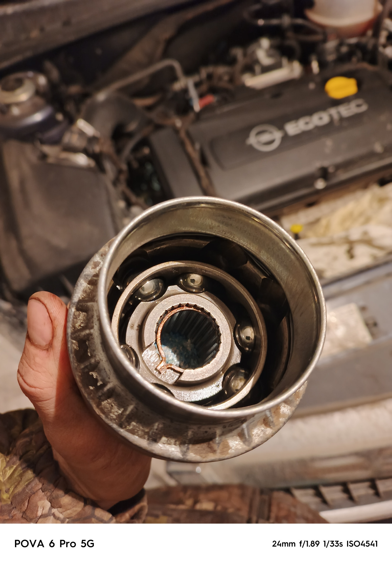

Внутренние гранаты я так понимаю орига, пусть работают дальше ☝️

Запчасти на фото: 12017376B
