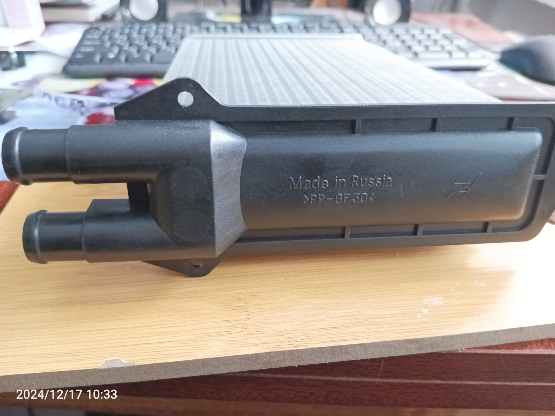

Может стоять радиатор китайский, горячий, но тепловыделению малое у него
С такой проблемой не сталкивался, случайно не подскажешь какая фирма?
Китайские все не греют так, как родной. Нужно ставить оригинал. Больше пластин — больше теплоотдача. Марку радиатора можно посмотреть справа под крышкой. Должно быть это
У меня не такой радиатор, меня стоит панель и печка от Опеля.Медный радиатор греет хорошо.Родной немецкий).
Понятно. Я писал автору, у него может быть да проблема. У меня стоял от Мицубиси 10 Лансер, 5 лет стоял. В этом году пришлось снять — забился. Дааз мне кажется, невозможно забить. Но греет конечно похуже

Да. У меня так же было, когда поставил радиатор Прамо
Поменял радиатор — лучше стало?
Когда поставил Дааз, стало лучше

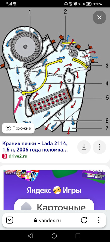

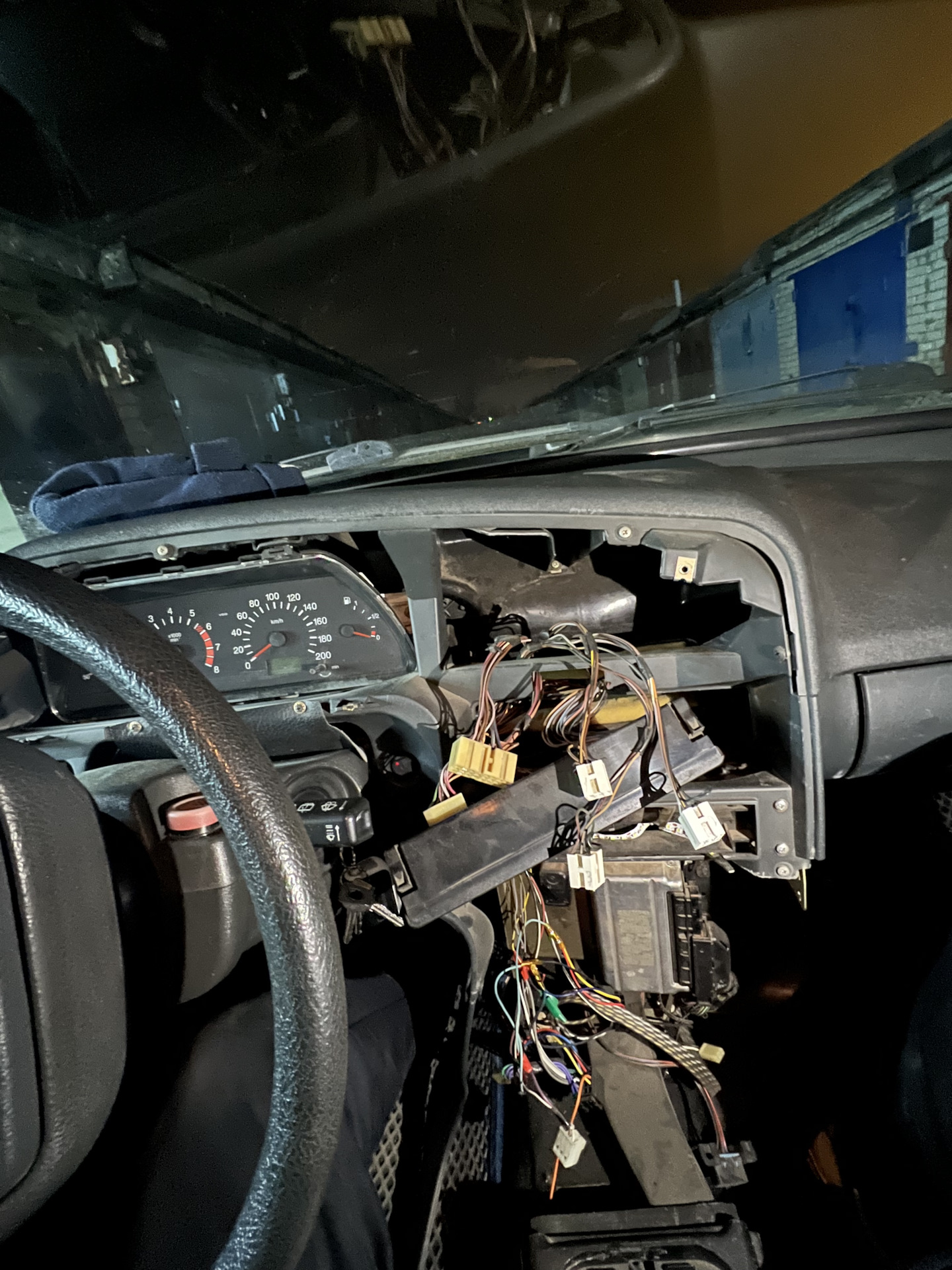

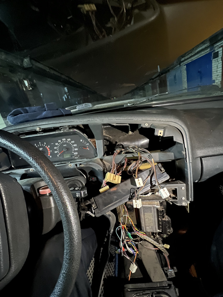

Заслонку смотреть нужно, скинуть лицевую панель с бородой, а там уже рукой нащупаешь внутри, центральная самая большая, на фото видно которое скинули ниже . Была такая же шняга, буквально вот разобрался . Оказывается неплотно прижималась и подмес холодного с улицы шел . В итоге термопарой замерил 80 градусов начала жарить если прям в сопло замерять

заслонку горячо/холодно подтяни как тут описано www.drive2.ru/l/880473/ то что они открываются/закрываются еще не показатель их плотного прилегания
