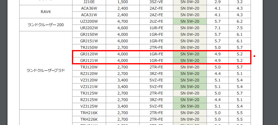

Это красное тойота оно по верхней границе вязкости на 5-30 проходит судя по тестам с оил клуб
Себе на 1gr разное заливал. Сначала 0-30 от диллера. Потом как сво началось и у них. Пусто стало один раз заливал такое как на фото 5-30в лето. По ощущениям густое оно. Далее зажил 0-30 идемитсу мне зашло. На зиму 0-20 лью.
Вообще-то в 1GR-FE Рекомендация Тойоты 0W-20
Я лично давно спокойно езжу на 20 вязкости в этом двигателе
www.drive2.ru/l/691129645671655981/

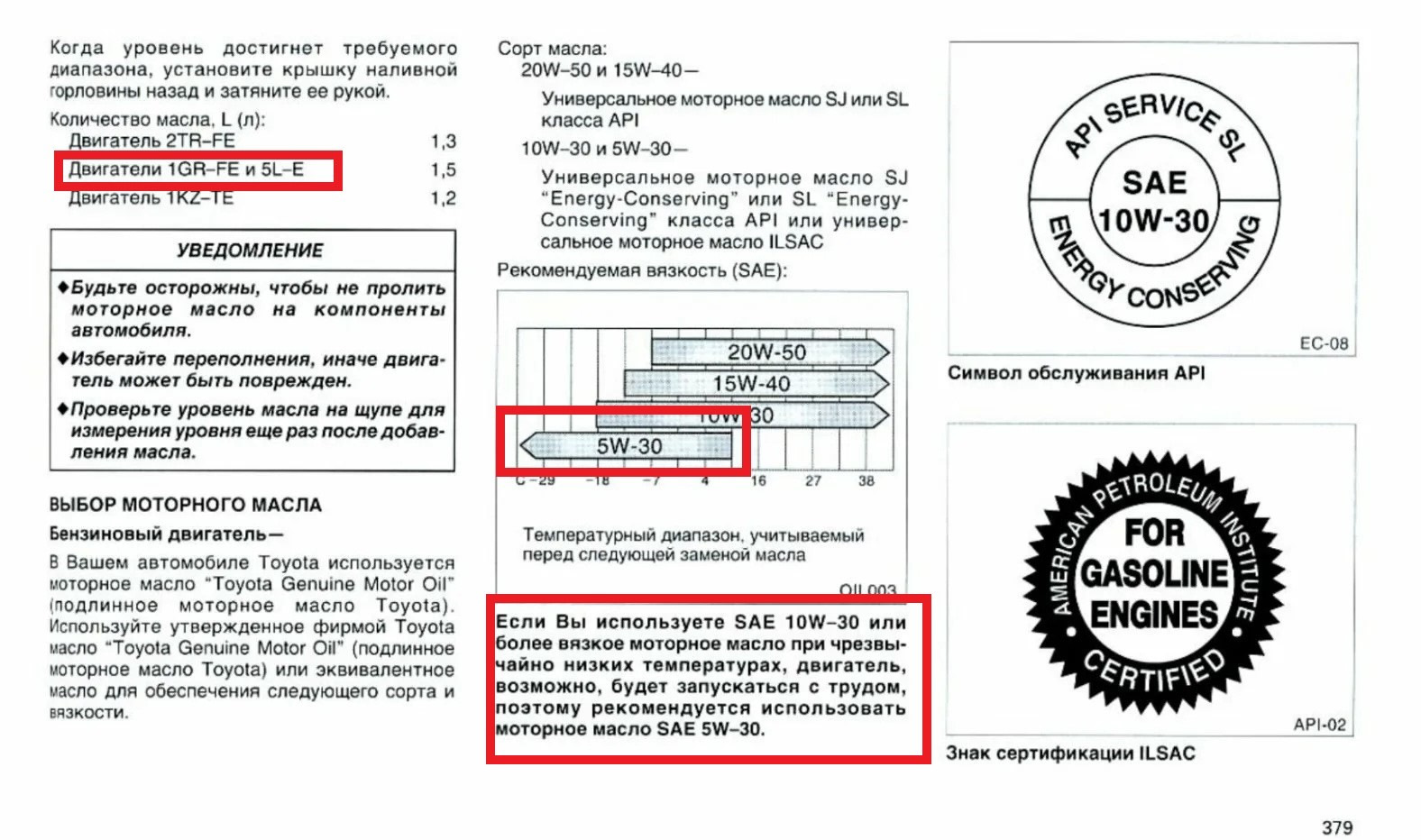

Для ВАС всё написано. Читайте внимательнее
Зачем мне все это из инета?
Вы родной печатный мануал выложите, желательно от последнего рестайла.
Приведу Вам наглядный пример на мотор 2GR-FKS, который ставится на разные модели Лексус и Тойота, а так же поставляется в разные страны мира.
Начнём с России:
1. Toyota Aplhard смотреть страницу 710, там предлагают к заливке от 0w20 до 10w30, в рекомендация значится вязкость 5w30
chrome-extension://efaidnbmnnnibpcajpcglclefindmkaj/api.tradedealer.ru/upload…1ce161ded59a6b4f0f68e.pdf
2. Toyota Highlander смотреть страницу 440, там предлагают к заливке от 0w20 до 10w30, в рекомендация значится вязкость 5w30. Так же как и выше, совпадает.
chrome-extension://efaidnbmnnnibpcajpcglclefindmkaj/api.tradedealer.ru/upload…194f21ba9f2744fde8ef5.pdf
3. Toyota Camry смотреть страницу 646, там предлагают к заливке от 0w20 до 15w40, в рекомендация значится вязкость 5w30. Так же как и выше два предыдущих, совпадает.
chrome-extension://efaidnbmnnnibpcajpcglclefindmkaj/api.tradedealer.ru/upload…d7c33dfed24a1a2f49afc.pdf
Вишенка на торте Это Toyota Sienna C3 18 года Для Американского рынка (личная моя) так вот там в мануале (печатном) с таким же мотором как и предыдущие 3 выше (2GR-FKS) вообще написано 0W20. Смотреть страницу 519
ru.car-manual.net/toyota/toyota-sienna-2018
Так получается, в один мотор, но в разных странах, рекомендуют заливать разную вязкость. Как же так?
Есть ответ у Вас?
По этому, не надо бить себя в грудь и кричать тут, про анализы с продажного клубного сайта и что лучше заливать якобы 0w20.
Как я ранее и сказал, смотрите где эксплуатируется ваш автомобиль и в каких условиях.

Все эти рекомендации к книжках по эксплуатации, носят рекомендательный характер, и зависит, в какой стране и в каком регионе машина эксплуатируется. По этому, оптимальное масло 5W30

Зачем мне куча этих анализов? Я масло подбираю по температуре эксплуатации своего автомобиля. Согласно таблице. И меня масло согласно условия эксплуатации (город/тяжелые условия эксплуатации 5 000км, трасса/нормальные условия эксплуатации 7,5 — 10 тыс. км) Не одно масло, в городских условия не выхаживает более 6 тыс. км
