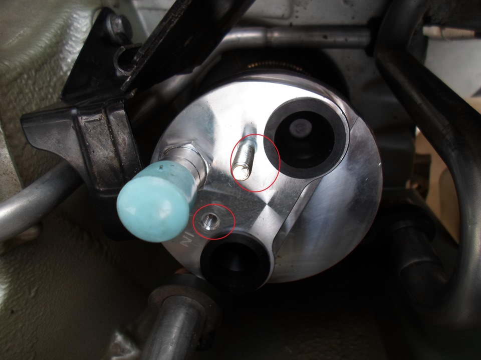

Открыли капот, сняли пластиковую защиту возле бачка ГУРа, и видим ресивер. На фото новый ресивер NRF 00033216, но не суть. Откручиваем 2 гайки (или 2 болта — у кого как) на 10 и извлекаем трубки.
Отведя трубки в стороны, начинаем вращать корпус ресивера круговыми движениями. Рано или поздно он выйдет. Снизу ресивера стоит резинка, на которой есть пимпочка. При установке нужно попасть этой пимпочкой в отверстие на кузове. Но пока не ставим ресивер, а просто переставляем резинку со старого на новый. Осторожнее со старым — в нём полно масла.

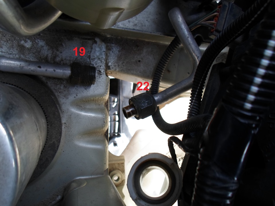

Приступаем к замене фильтра-сеточки. Для начала необходимо разъединить трубку, которая идёт на нижний штуцер конденсора. Берём ключи на 19 и 22 и срываем гайку.

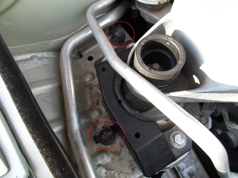

Высвобождаем ту часть трубки, которая идёт (на печку?) из двух пластиковых фиксаторов. Не волнуйтесь, они многоразовые.
Вращая трубку и так, и сяк, добиваемся того, что она поднимается до уровня бачка ГУРа. Вот уже и фильтр-сеточка виднеется. Берём круглогубцы, подстилаем что-то под трубку (поверьте, лучше подстелить) и тянем аккуратно на себя. Будьте готовы к тому, что при извлечении полезет куча бяки.

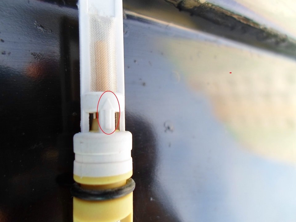

На фильтрах-сеточках есть стрелка, которая показывает, какой частью ставить. При установке стрелочка должна смотреть в сторону лобового стекла. Берём и ставим. Фильтр-сеточка Hella 8UW351233091. Какого-то щелчка или иного звука не будет, фильтр-сеточка просто сядет довольно туго на посадочное место. После этого ставим трубку назад, закрепляем её пластиковыми фиксаторами максимально жёстко (у них 3 или 4 положения), соединяем трубки, ставим новый ресивер и подключаем к нему трубки. Поскольку я ещё не нашёл нижнюю часть трубки, заглушил пока что трубки, идущие на ресивер, а также трубку с фильтром-сеточкой тряпочками. Перед самой заправкой всё подключу.

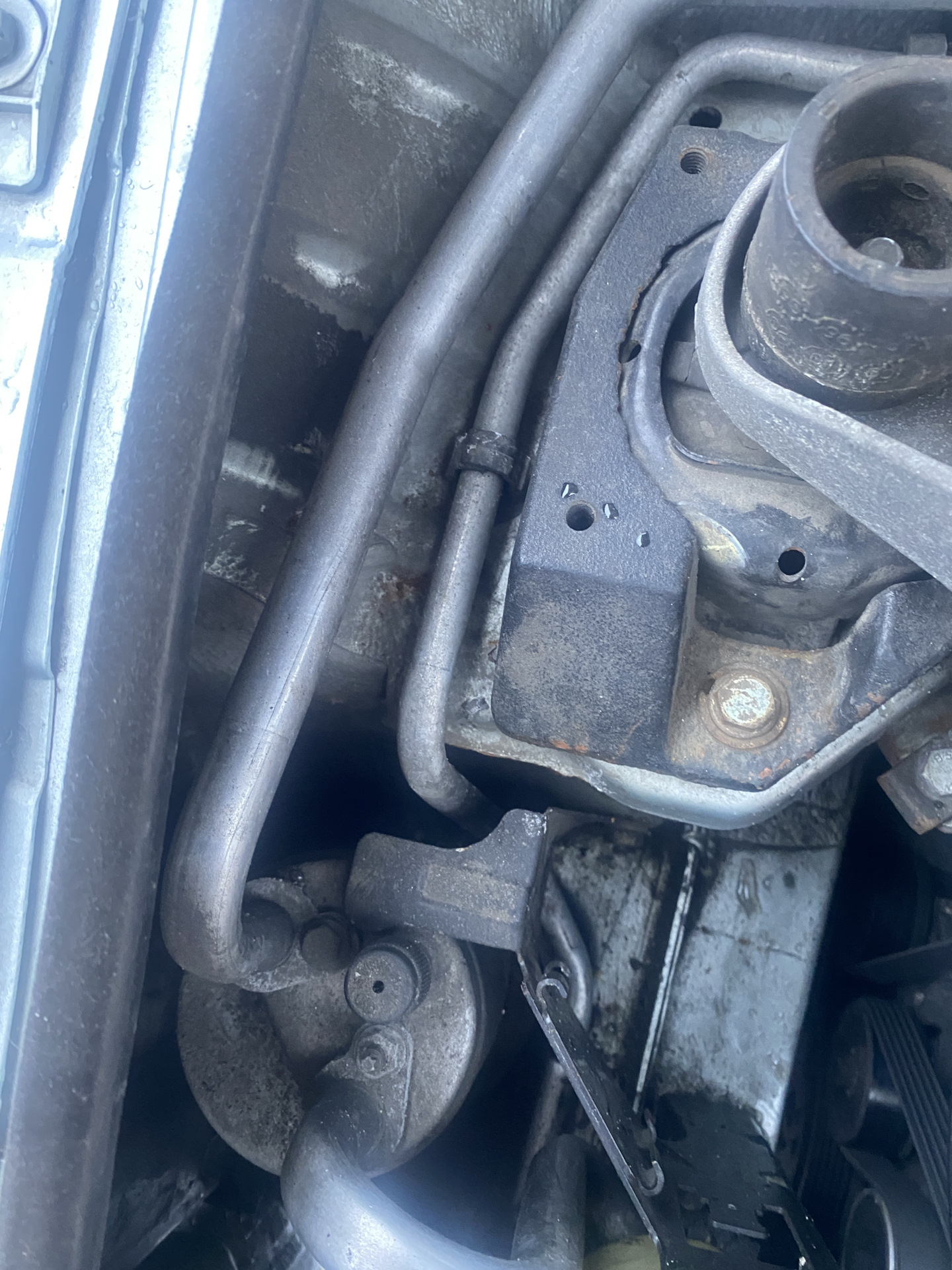

я так понял возле правого стакана?
Да, там где ресивер. Стоит внутри трубки из двух частей которая состоит.
а можно уточнить где стоит сетка?
