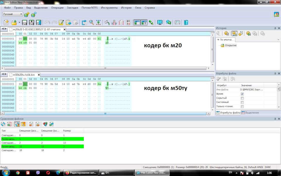

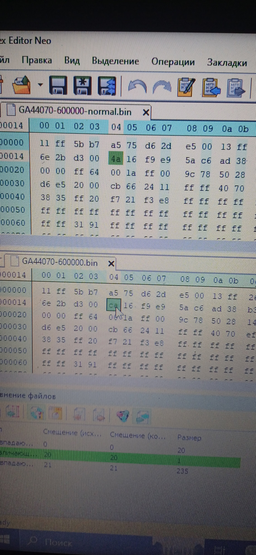

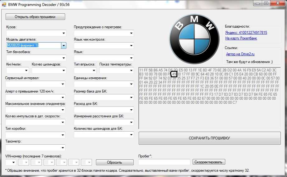

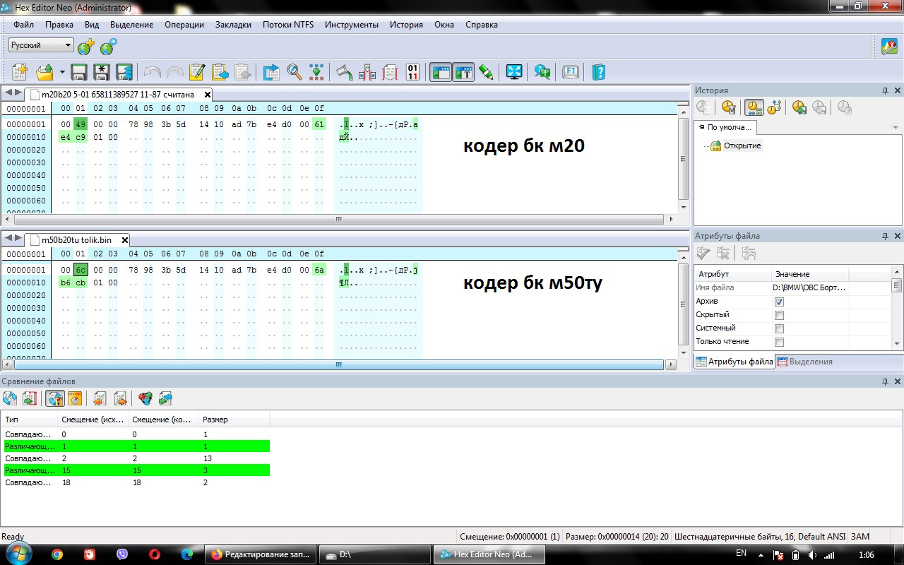

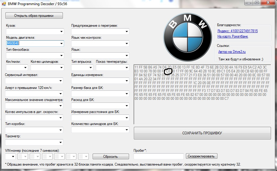

Приветствую, занимался ли кто-то правкой прошивки для м20б20 мотора, в проге которую я использую нет в списке м20, ибо редизайн как я понял не ставили на м20б20, предварительно судя по прошивке бк для м20б20 двигатель маркируется как 49 или 94 в свапбайт и место его в 0b байте прошивки, но поймет ли приборка инородный байт?приборка у клиента в другом городе просто.

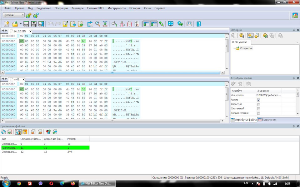

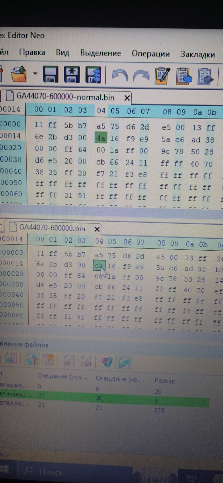

Привет, я таким образом изменением байта подобрал число для правильного показания тахометра на 518 м43(приборка синезадая 95г), то что в программах якобы можно выбрать мотор 4цилиндра — нерабочий вариант. Потом такую же прошивку сделал человеку из другого города и зашил на кодер, так же все отлично работало

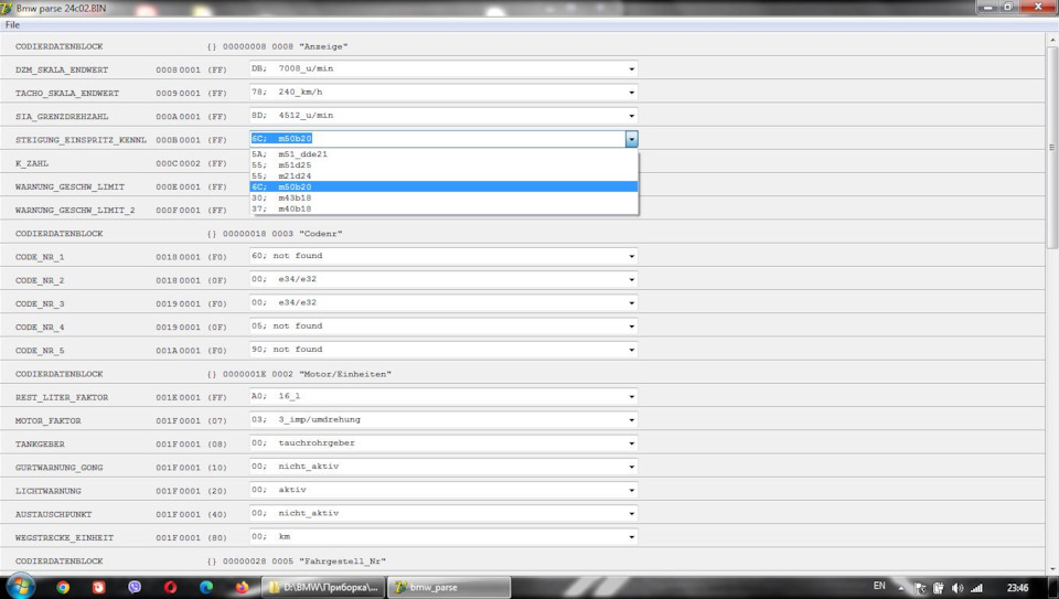

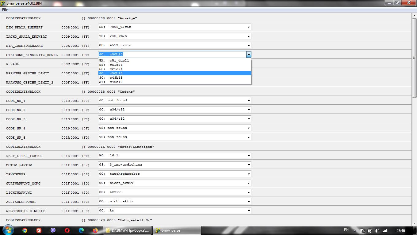

Привет, на м43 там 4 цилиндра нужно менять строчку в типе мотора и еще и тип вырыска, (мотор фактор)
Да я всё это пробовал, не работали эти варианты, тогда я сравнивал прошивки от 6 и 8 цил. И нашёл адрес в котором значение меняется, которое отвечает за работу тахометра, так много раз бегал в машину, шил кодер менял числа, пока не получил нужные обороты от хх до отсечки
Интересно, давай буду угадывать, это тут?)
А для чего это? Прошивай как для М50В20. Там имеет значение только 4/6 цилиндров и бензин/дизель.
Даже вин-код с большой долей вероятности не получится в нее зашить, если у клиента он кончается на 7 цифр, без букв.
