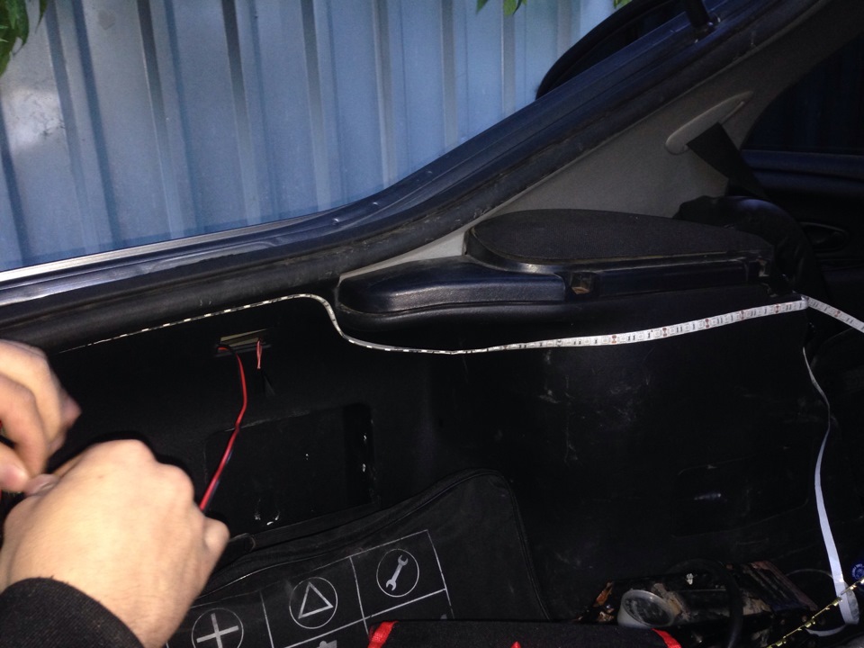

Также закупился клеммами "папа", идентичными таким, какие торчат из плафона освещения багажника, сдвоенным проводом 5м монтажным, термоусадочными трубочками, двусторонним скотчем.
Фоток нету, постараюсь объяснить процесс.
Вынул плафон из штатной проводки, проверил ленты — горят.
Далее коммутация.
Как известно, освещение у нас только с левой стороны. Я хотел с обоих.
Сиал прокидывать провод из дырки плафона, через обшивку (одну таки снял), конец вытащил из заглушки от фары справа.
Далее концы слева "обул" в клеммы.
Потом кусок провода, торчащий из левой заглушки, оголил. Концы светодиодной ленты примотал к оголенной части и все закрутил изолентой.
С правой частью проще. Просто соединил концы.
Проверка… Вставляем клеммы в штатную проводку. Не горит. Меняем местами и… О боже, я ослеп!:)
Далее крепим двусторонний скотч от заглушки к сидениям. Будьте внимательны: скотч гибкий, а лента нет.
Ну и ленту на скотч)
Справа идентично.
Запихиваем клеммы под обшивку, закрываем плафоном.
Запихиваем провода поближе к фарам, закрываем плафоном. Он гибкий, в местах где выходит провод просто немного выпирает. Не бросается в глаза.

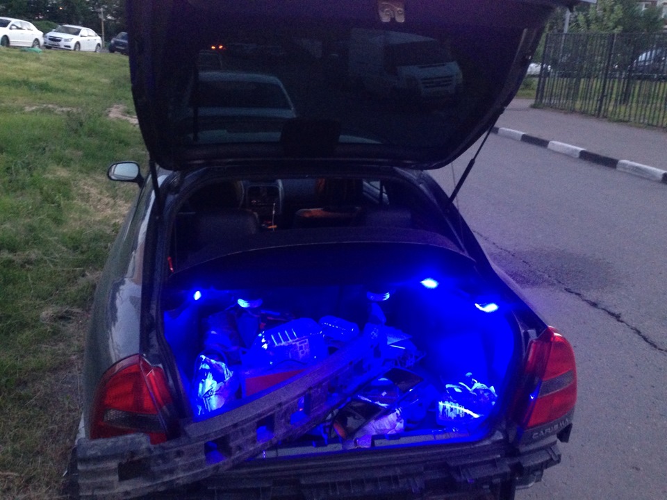

Вуаля! Все готово!
Для справки: не режьте провода при включенном питании. Выбьет предохранитель 11 под капотом на 10А. Чтобы поменять, нужно вынуть желтый корпус, иначе защелки не разожмутся.
Лента — 500р
Скотч — 100р
Клеммы и провода — 150р

Четко смотрится
Все отлично смотрится. Есть маленький функциональный минус: мелкие вещи, гайки, вобщем всю мелочь разглядеть сложновато, поэтому себе после синей белую поставил. Но это ИМХО.
