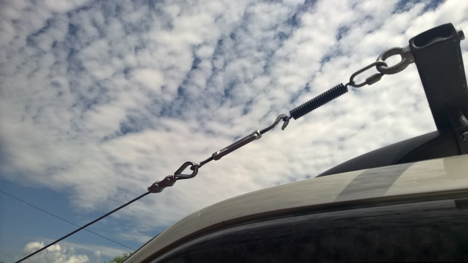

Небольшой пост о доработке веткорезов.
У меня веткорезы закреплены жестко на бампере и на перекладине которая крепиться к релингам. При езде по плохим дорогам постоянно переживал, что тросиком могу оторвать перекладину вместе с релингом, т.к ход бампера приличный. Он же крепится к раме, а кузов все таки гуляет. А сегодня ко мне заехал Константин (zlovolk) и что я вижу? Он тоже поставил веткорезы, НО поставил их через пружину. Незамедлив воспользоваться его ноу-хау поехал в магазин и купил две пружинки от тормозов с Лады. В гараже быстренько вживил их в крепление веткорезов. Сейчас можно не боятся оторвать релинги и веткорезы всегда натянуты. Еще раз огромное спасибо Косте за идею.
Всем удачи на дорогах и вне их.

Натянутый как струна трос для наших машин чревато нехорошими последствиями!
возможно…спорить не буду:)
А тут даже спорить не надо. Стоит просто посмотреть как играет бампер на ухабах и станет понятно, что жестко натянутые троса либо оторвут релинги, или к чему они там наверху закреплены, либо порвутся сами

Смысла в такой доработке нет. С пружинами это не веткорезы, а бельевая веревка. Чем больше нагружаешь тем больше прогибается.
Я не собираюсь ими лес валить. Под ветками они сто процентов не спасуют, а больше мне и не надо. Или все таки ездить и переживать. Хотя не, лучше раму приварить к кузову, чтобы люфтов не было)))
Лучше без пружин, но трос не сильно натягивать.
И будет он болтаться как что-то в прорубе. Пружины которые поставил довольно жесткие и значительного прогиба под тяжестью веток нет. Сегодня уже проверил.

так ветки теперь будут оттягивать тросики? Не ухудшится функциональность?
Функциональность не ухудшится в виду того, что пружины достаточно жесткие.
