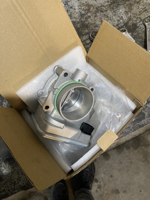

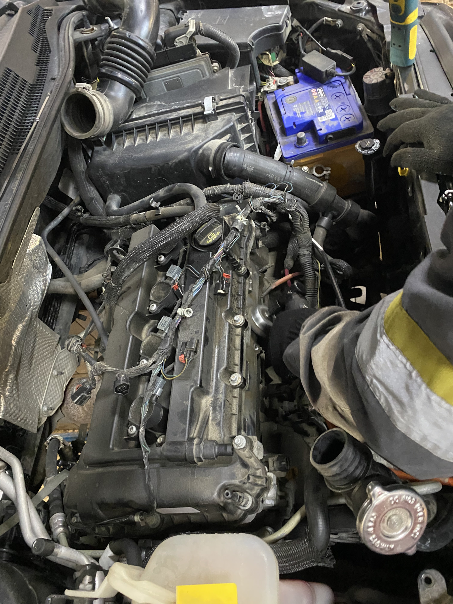

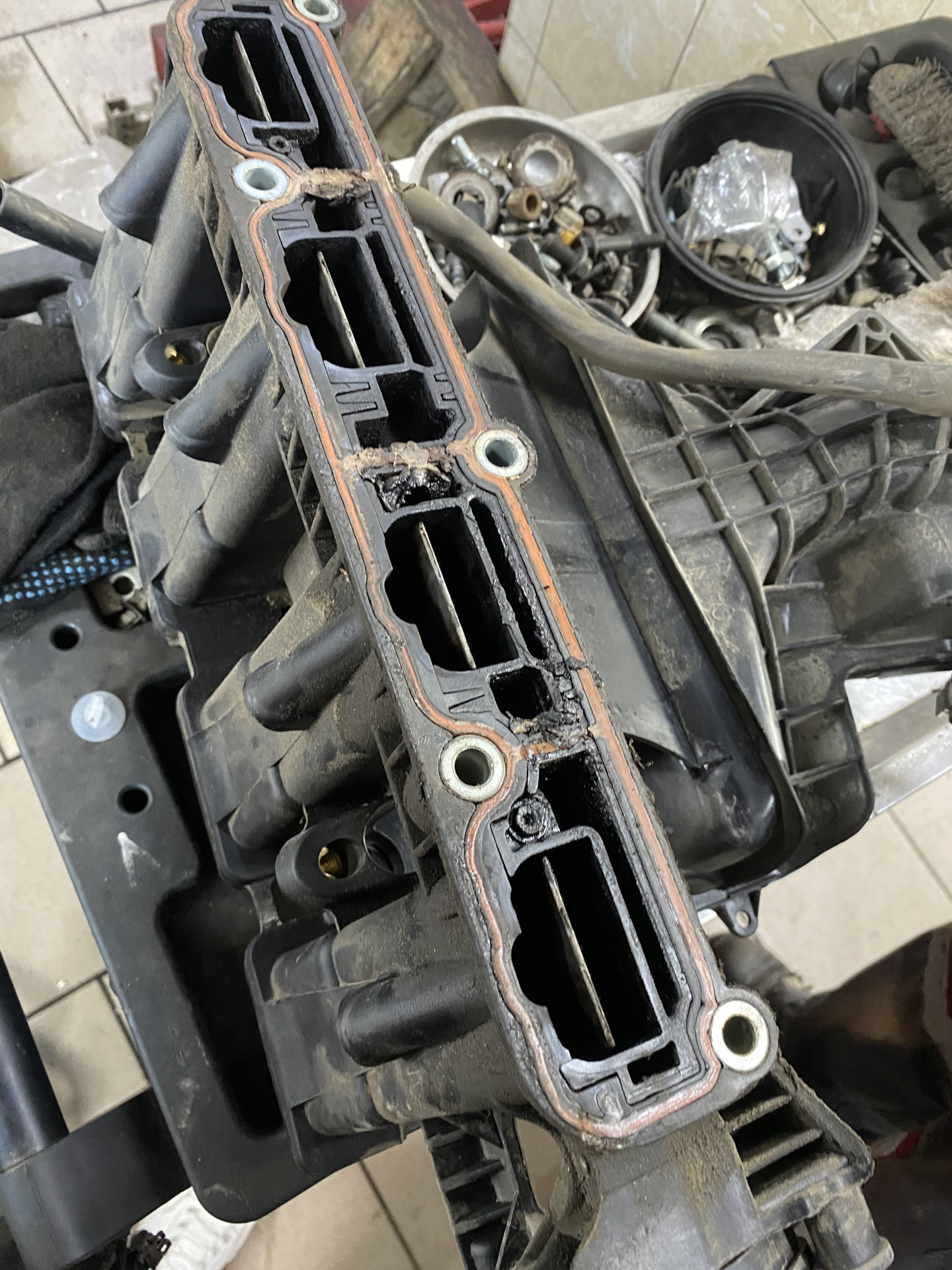

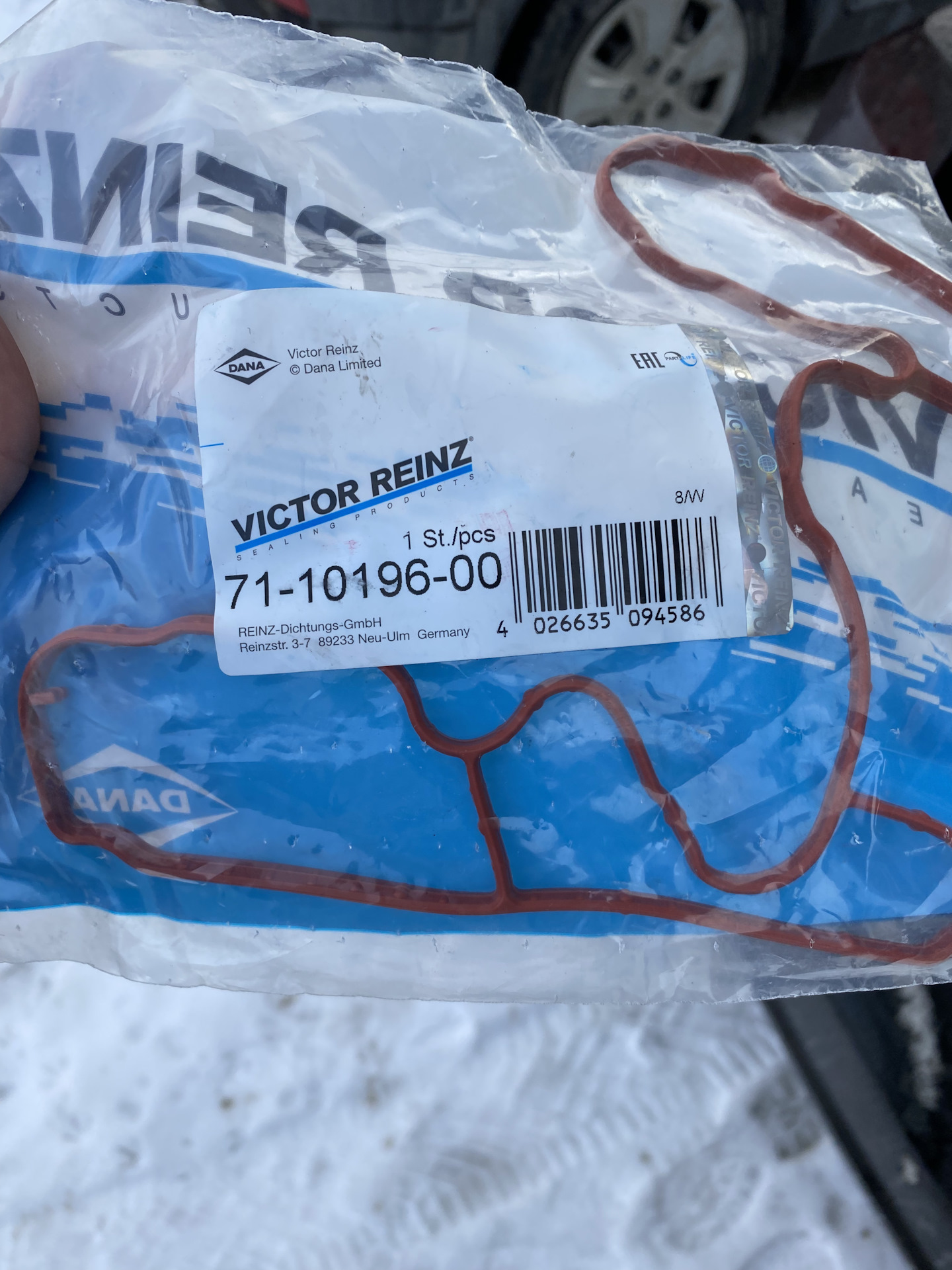

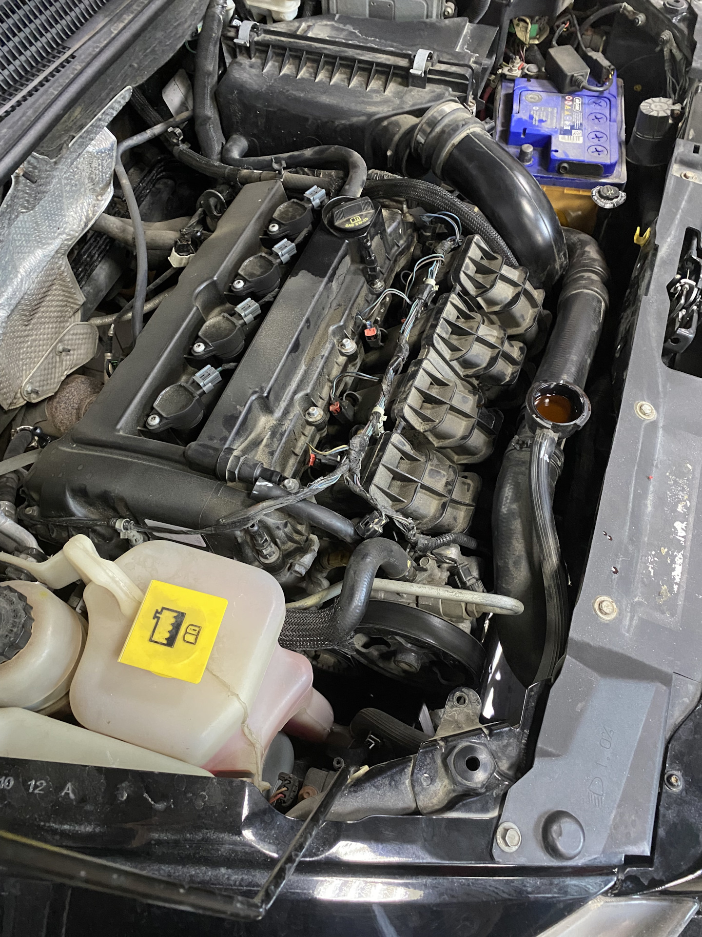

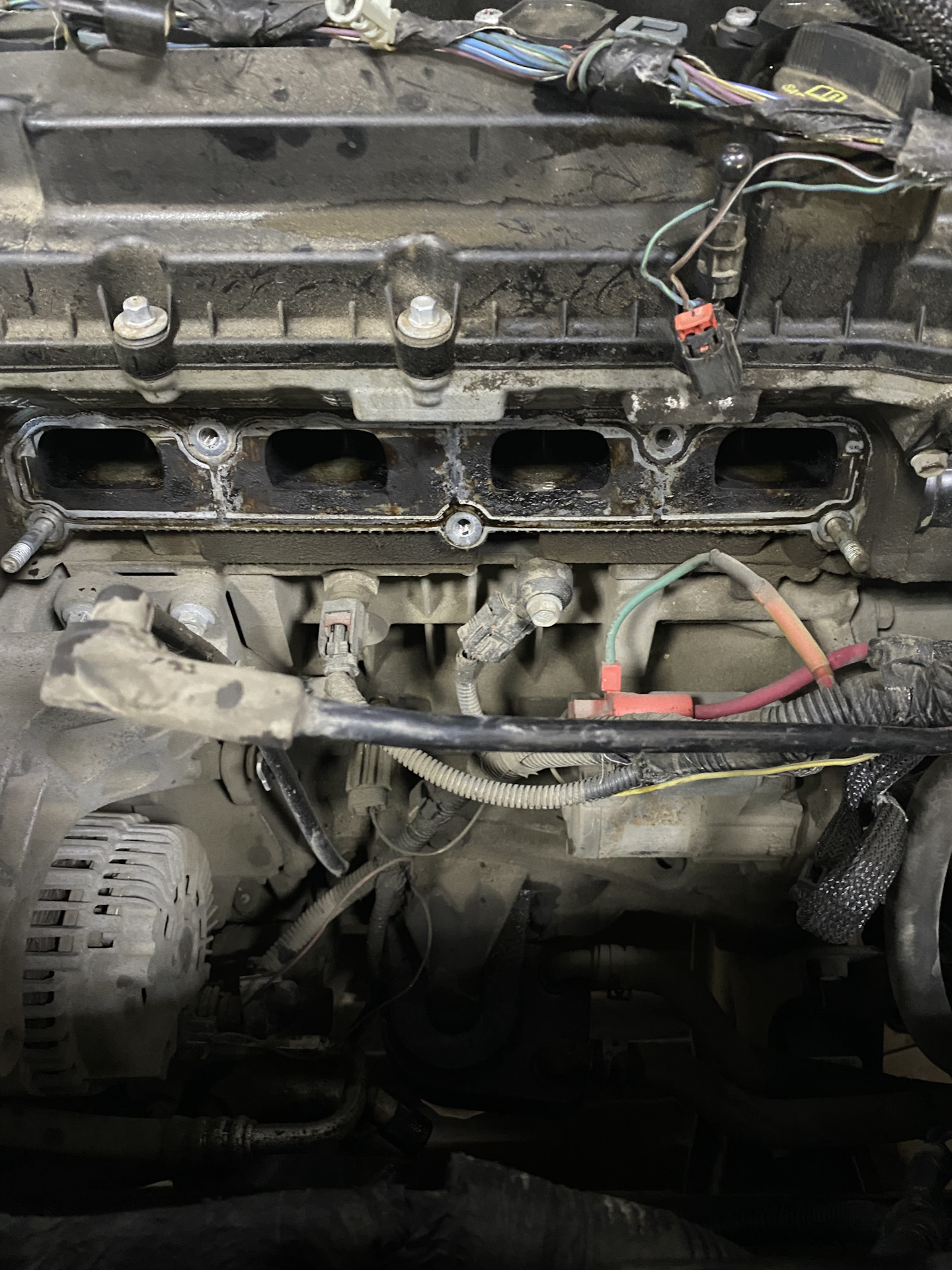

Всех с наступившим и Рождеством. Говориться как НГ встретишь, так его и проведешь…дак вот надеюсь не оправдать эту крылатую фразу) 31 декабря собрался ехать по магазинам, запускаю машину и на тебе, мигает молния, авто немного троит. Читаем ошибки и видим P2173, дроссель чистили с год назад (хотя может и помер окончательно), грешу на впуск, ещё туда не лазил, но прокладку приобретал еще давно для впускного коллектора. Звоним друзьям в сервис, естественно мягко посылают в Новый год) Ну дела не кто не отменял, ездим так до сегодняшнего дня. Машина прогревается, глушим ошибка пропадает, авто ведет себя естественно. Сегодня попал в сервис, где всегда обслуживаю машину. Снимаем впуск, все там чистим (не скажу что засрано) меняем прокладку, чистим дроссель попутно ( кстати его заказал новый, пусть лежит ждёт своего часа). Ждём следующего утра и мороза, чтобы убедиться что проблема не повториться. Сейчас ошибка не проявляется.

Дроссельная заслонка потихоньку умирает. Время от времени будет опять ошибка вылазить пока не заменишь.
При следующей замене масла, через месяц два поменяю и ее сразу. Ждём из поднебесной ее)
Это дроссель умирает, у меня так было, сначала иногда ошибка, тоже чистил думал поможет, но потом просто повесилась навсегда. Слабое место этой машины, что аж производитель сделал отдельный индикатор на него)
Хорошо что заказал, менять его просто если сам надумаешь.
Да, спасибо. Я знаю что заслонка это беда этих великолепных машин. Скоро приедет заслонка, может сразу поменяю, может попридержу ещё))

Глядя на следы по выпуску решение было правильным заменить прокладку.
Да верно, тоже почти не было сомнений что дело в нем.
Во впуске дело или нет покажет время. А вот то что эту работу надо было сделать это факт.
как профилактика то конечно хуже не будет.
