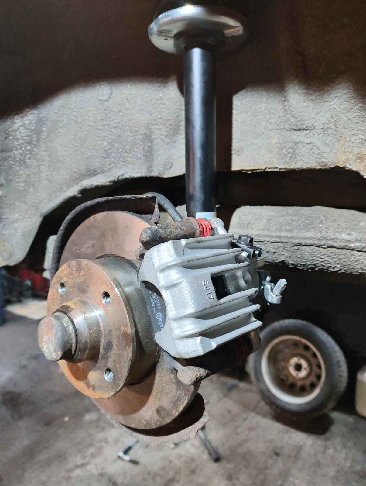

Пару месяцев назад появился стук спереди с правой стороны.
Записался на осмотр к частнику, контакт дал очень старый знакомый.
После осмотра вердикт.
Шаровые, втулки и стойки стабилизатора под замену, рейка под замену бьёт вал, (после ремонта отходила года три).насос Гура.
Заклинил трос суппорта, менял оба в июне этого года .
Договорились на конец декабря, и что будем менять.
В планах и по списку:
Аморты задние, пружины, суппорта от гольф 4, тормозные диски+колодки, рейка, втулки стабилизатора и стойки, рулевой карданчик под крупный шлиц.
Все шло хорошо, но в один прекрасный вечер, звонок, сразу подумал беда 🤦.

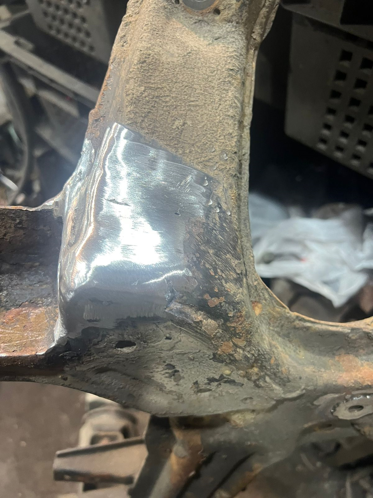

Сгнил подрамник, левое ухо, потекла помпа, гонит масло с сальника коленвала со стороны коробки, и сальника промвала.
Пружины от универсала, амортизаторы билштайн, ремкомплект амортизаторов кайяба, пыльники и отбойники sаch, помпа hepu, насос Гур от шнивы, колодки brembo, тормозные диски brembo купил у деда на авито из старых запасов, сальники Victor reinz.
В мыслях уже хотел продать, но здравый смысл взял вверх 😎.

Подрамник я бы внахлест усилял, а так пушка👌👍
