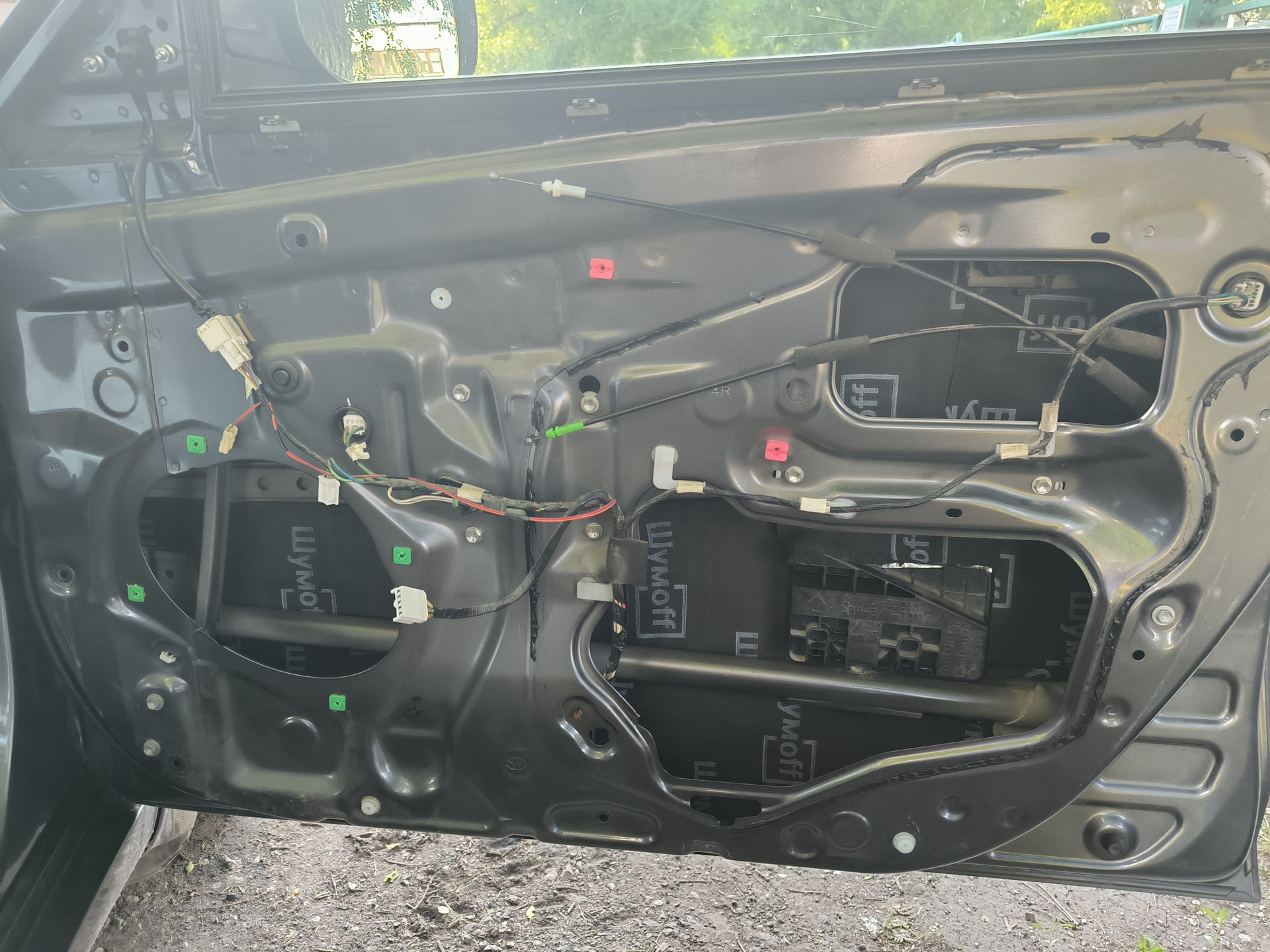

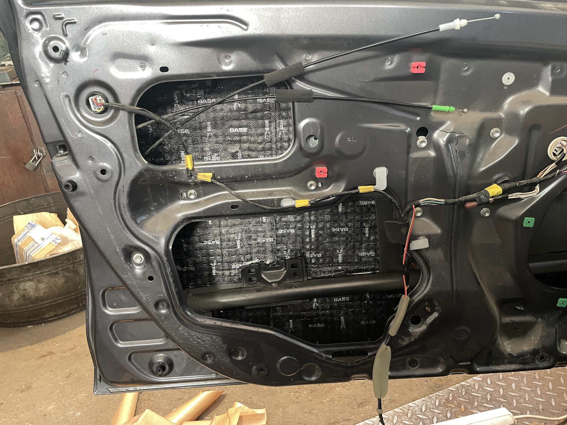

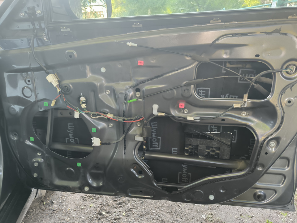

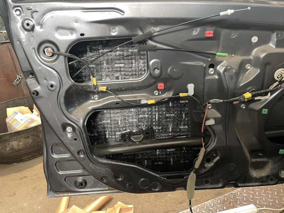

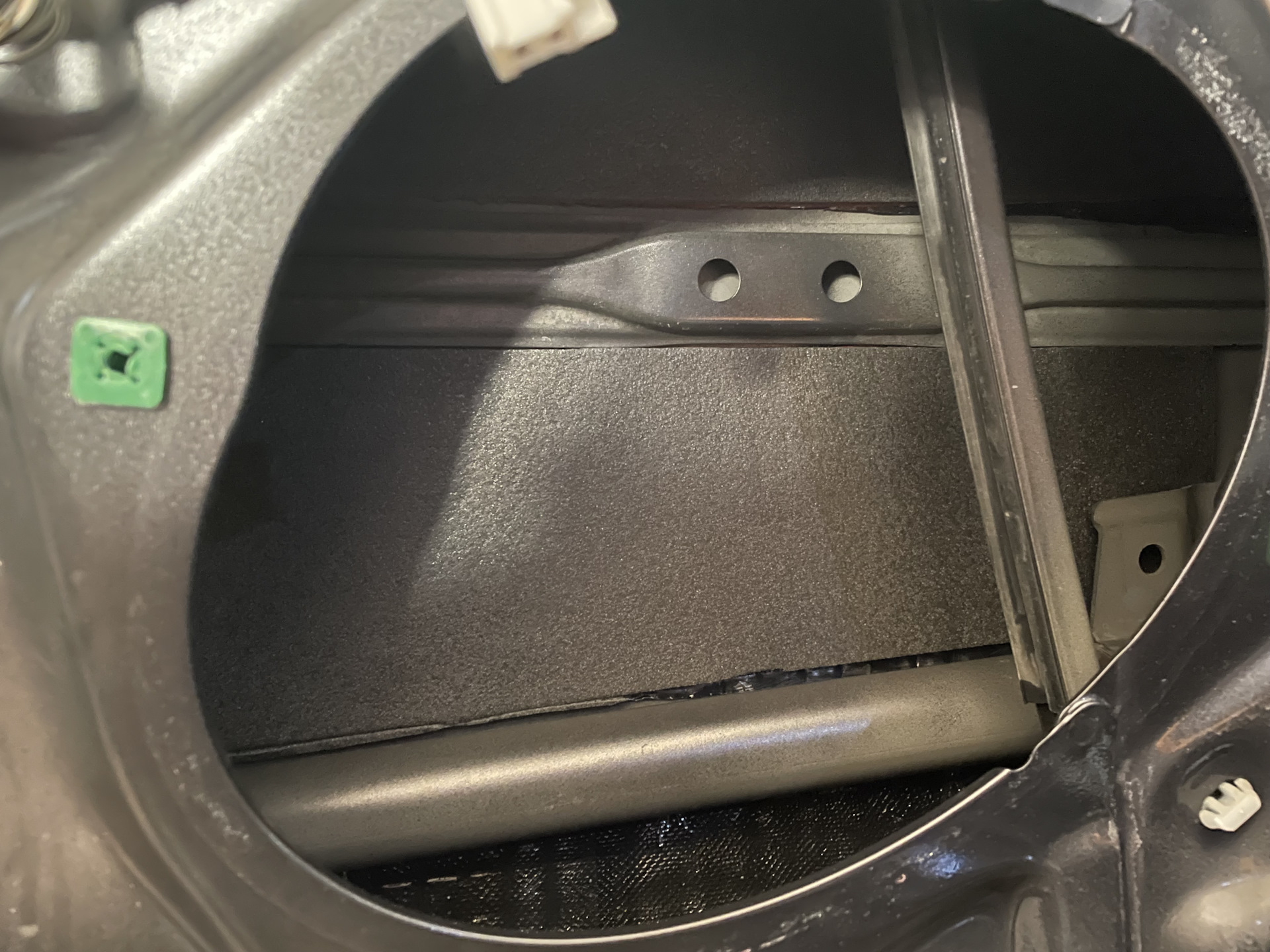

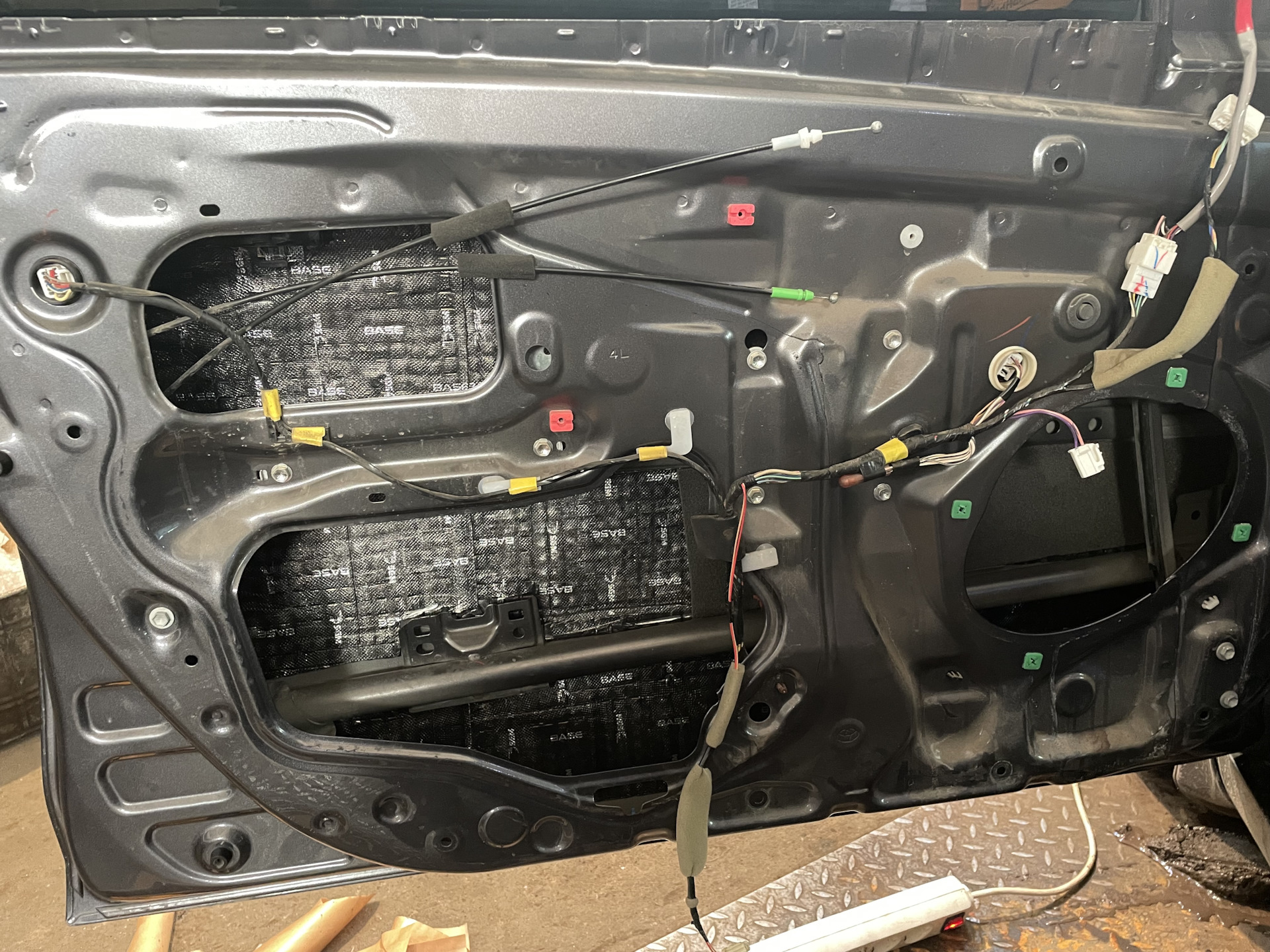

Дошли наконец-то руки начать шумоизоляцию дверей, правда за вчерашний день поклеил только передние двери. К сожалению был очень увлечен процессом поэтому фото только промежуточного состояния. 1 слой виброизоляция 2мм, 2 слой шумоизоляция 6мм, 3 слой заклеил отверстия в дверях. В дальнейшем планирую заклеить задние двери и проклеить обшивки дверей виброизоляцией и звукоплоглащающим материалом, но обшивки пока не клеил по причине сделать аквапринт коричневого пластика

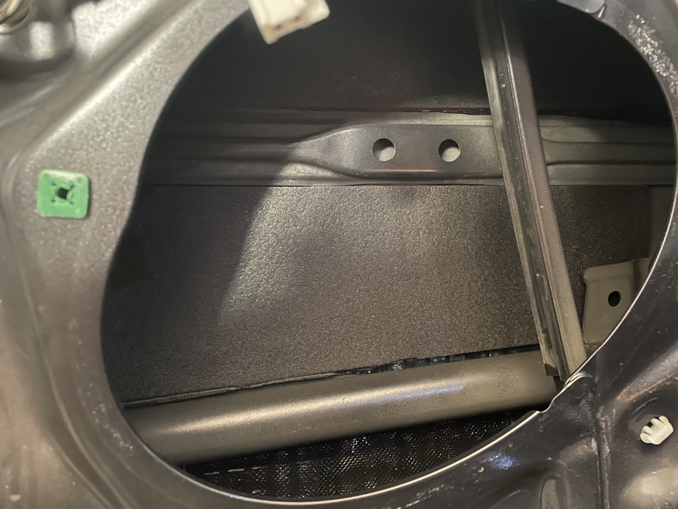

Приветствую! подскажите кто шумил двери, как себя ведет отвод воды из дверей? Не препятствует шумка и не гниет под ней металл из за конденсата? Или же это зависит от того как прикатать материал ? Хочу зашумить машину, пытаюсь разобраться с этим вопросом
Приветствую. Клеил сам. Чтобы сохранить нормальный отвод воды из двери нужно не клеить шумку не до самого низа, а делать отступ чтобы не перекрывались дренажные отверстия. Ничего не будет гнить если клеить на сухую поверхность, клеить без пузырей и хорошо прикатать, то соответственно не будет возможности образовываться конденсату под виброизоляцией и попадать под нее воды
Благодарю, подскажите какую фирму шумки брали ?
Честно скажу особо не заморачивался и брал на озоне фирмы SGM. По сути все фирмы разные, а принцип один у всех. Да может которые дороже фирмы у них получше эффект, но для меня нужный эффект и недорогой материал дает, я думаю там не на столько велика будет разница

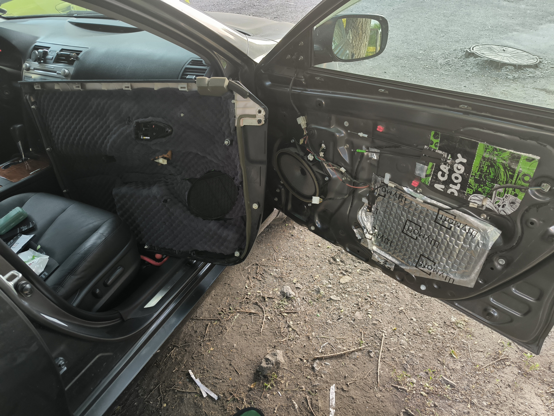

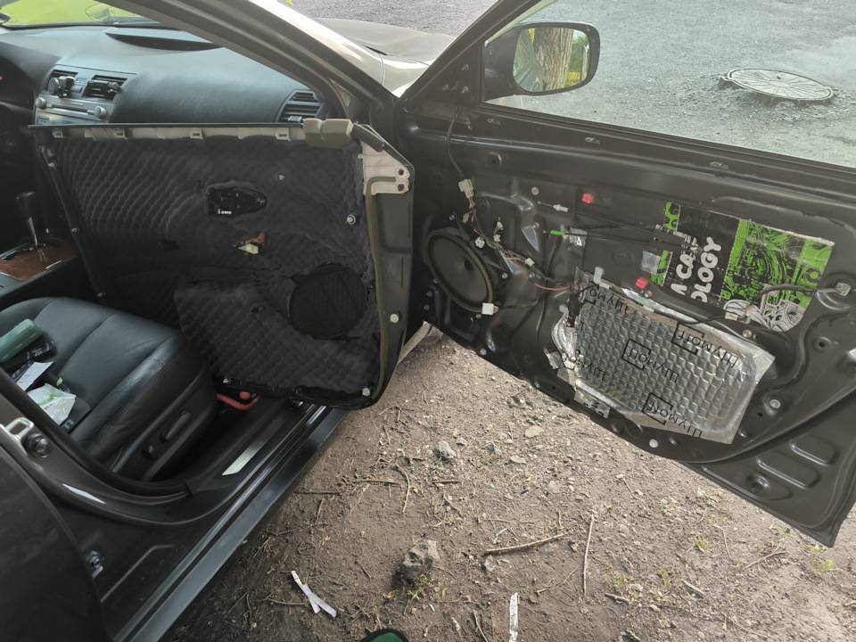

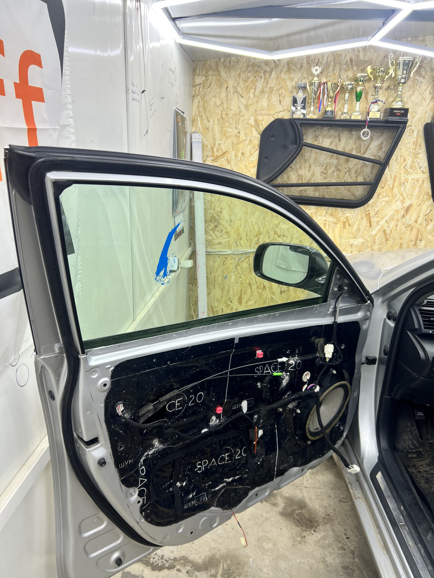

Процесс трудоёмкий но интересный, и у штатной аккустики звучание добавляется. У меня вот так получилось
Очень трудоемкий. Я за 8 часов поклеил только 2 передние двери, но я старался аккуратно и хорошо сделать. Да, музыка заиграла по-другому и двери закрываются по-другому, более приятно
