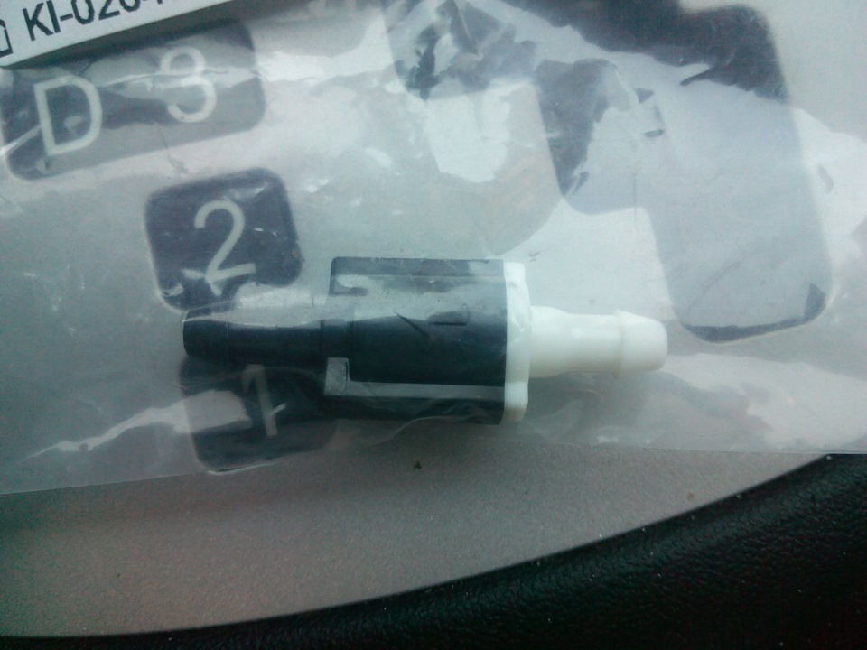

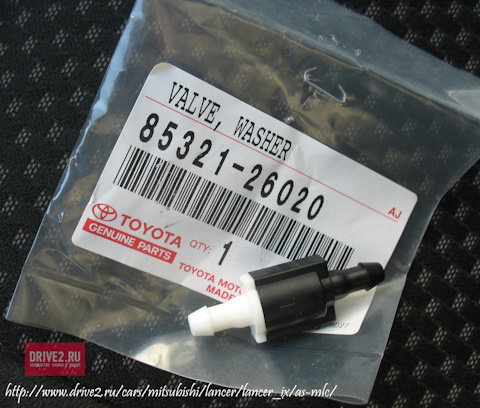

Запчасти на фото: 8532126020, 272015

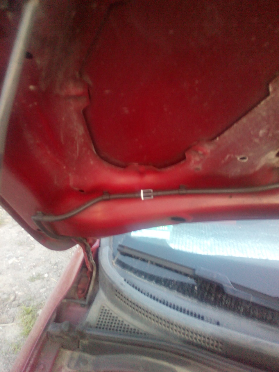

Давно смотрел на записи в журналах относительно установки данного клапана.
Вот и наступила и моя очередь.

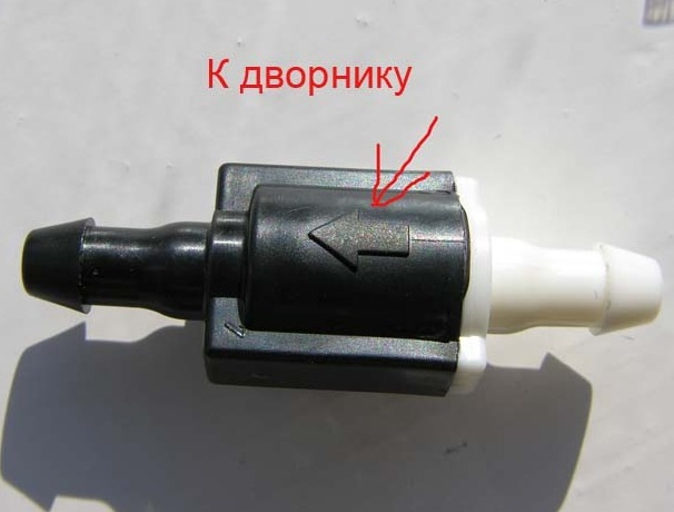

У Cee'd клапан в системе стеклоомывателей стоит только на форсунки заднего стекла.
Вот также, как и многие, решил исправить данный недочет и влепить клапан от тойоты на передние форсунки омывателя лобового стекла.
Заказывал на "EXIST.ua".

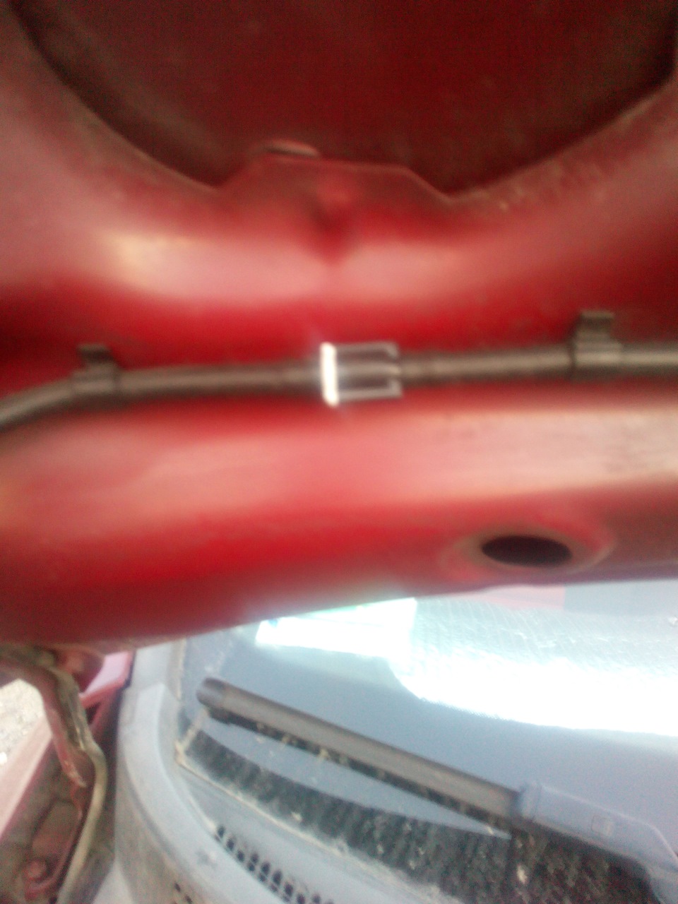

Расписывать особо нечего по установке.
Достаем, вырезаем в шланге под размер клапана пробел и вставляем, готово.
Теперь при нажатии на омывание лобового стекла, струя с хорошим напором поступает на лобовое стекло до движения дворников. Результатом доволен.
Католожный номер, если нужно, есть на фото.

Единственное, наверно зимой будет проблема с постоянным замерзанием жижи в трубках в районе форсунок.
возможно, но при прогретом двигателе наверное это будет устроняться
